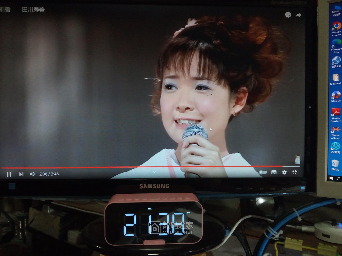

在用平板外带显示屏当台机用,可声音太小,外面有下雨的噪音就很难听清,外接有线音箱只要更换视频就有很大的咯噔一声和连续交流声,但是插音频插头或再更换一下视频又会正常,二台音箱都是,台式机正常,笔记本也有但不严重可接受。
不共地的问题?(增加接地线等试了无效)
突然想到蓝牙音箱或许没这问题,拿家里的一试OK

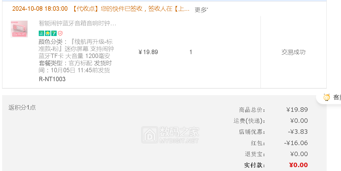

于是马上TB买个玩具货,不到16元包邮,这任务交给家里领导搞定,她用红包0元购。
要好声音,就不要买这类玩具货,TB这类很多,电路基本也差别不大
做工一般,有些更差
蓝牙的好处可以在家里随便移动,我常听中文广播,上卫生间、躺床上、上阳台见阳光或乘凉只要单拿这个小玩具就OK
这玩具有个问题,不定期声音会停顿一下,不知是个案还是批次问题( 家里的没这问题)

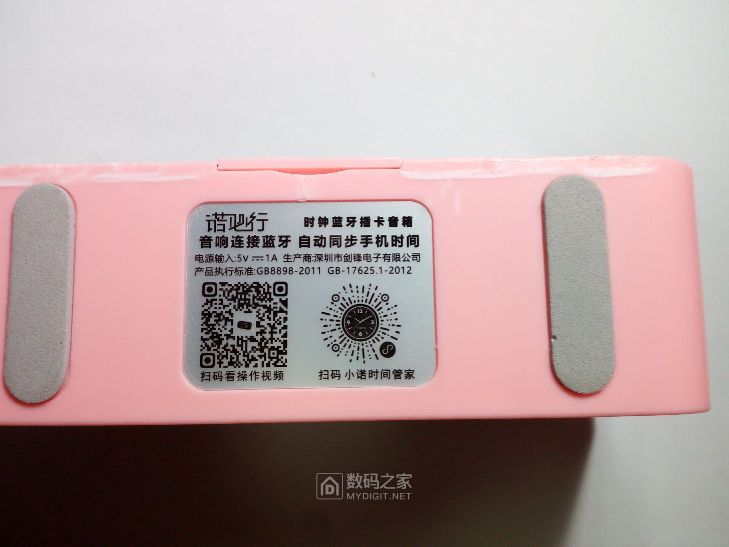

厂家说蓝牙是5.3
拿手上很老的几个蓝牙适配器试了试,2.1  OK  再老的版本没成功,也就是老版的蓝牙大多可兼容。

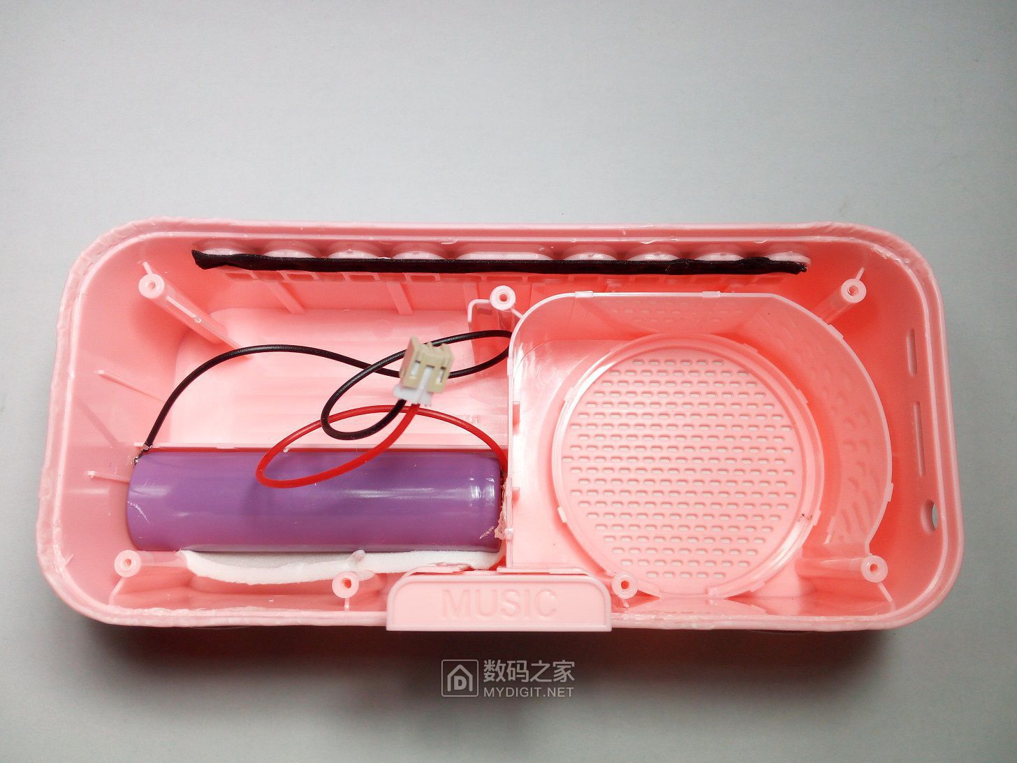

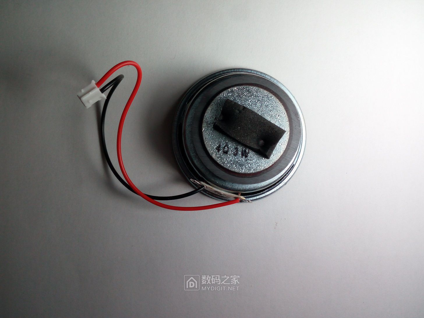

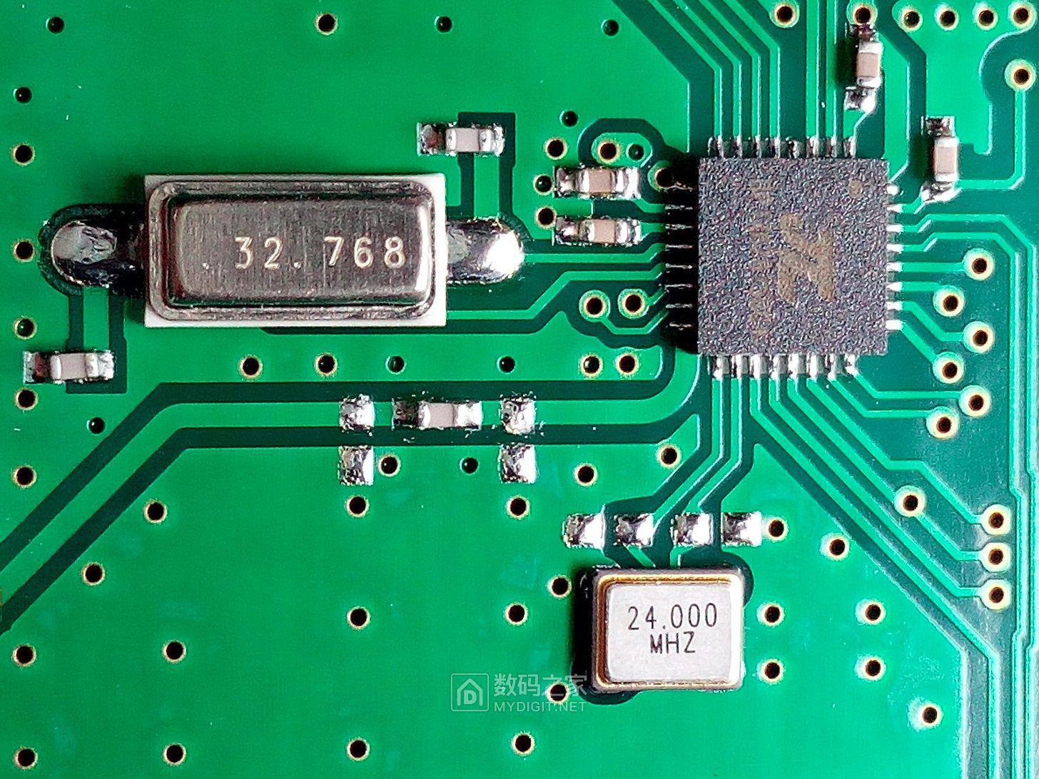

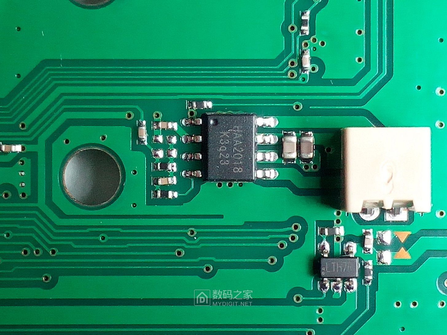

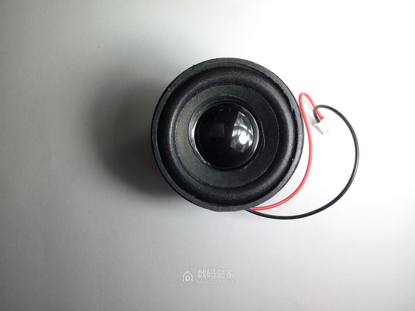

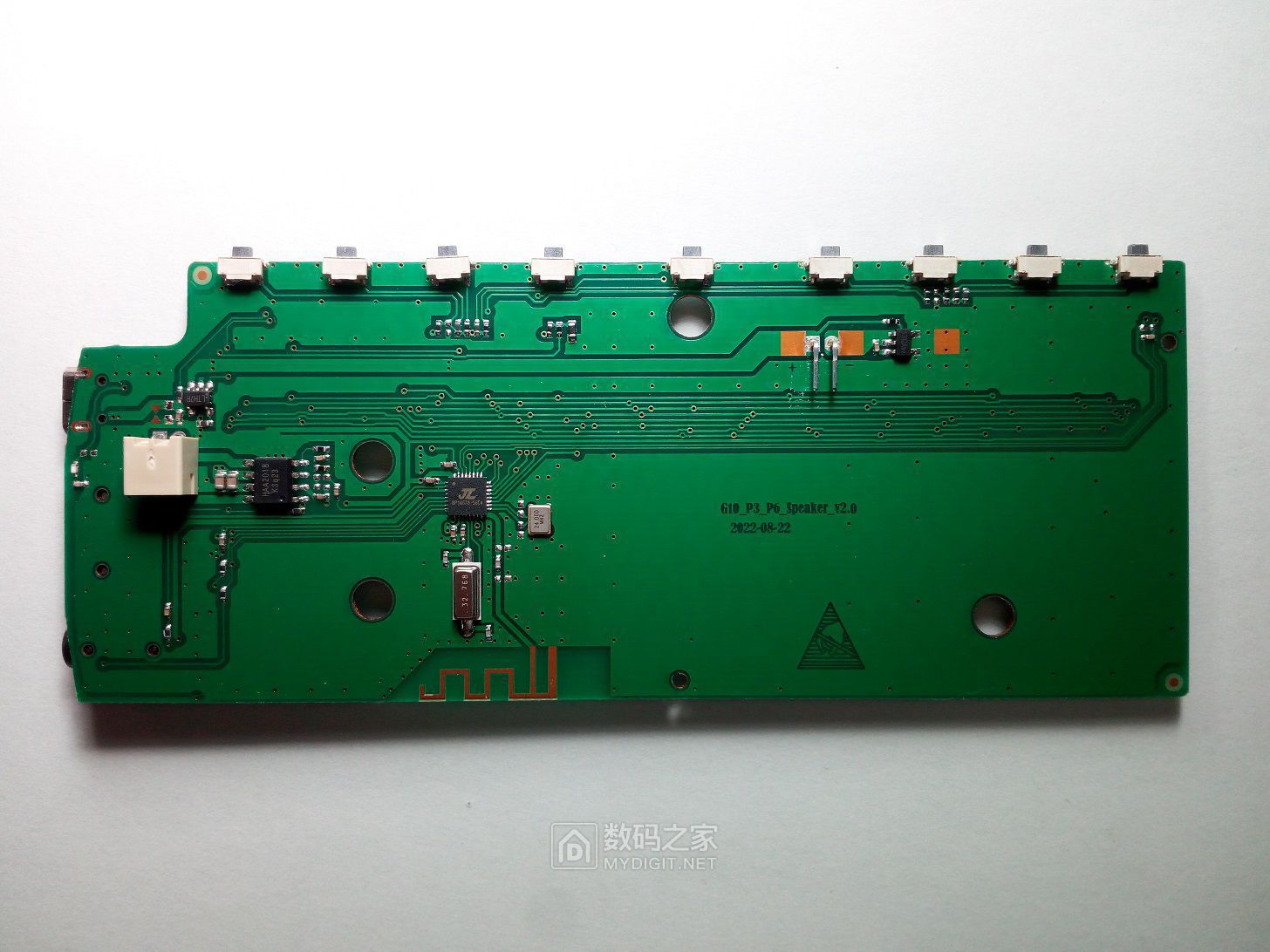

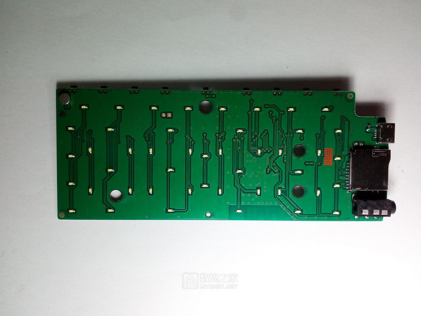

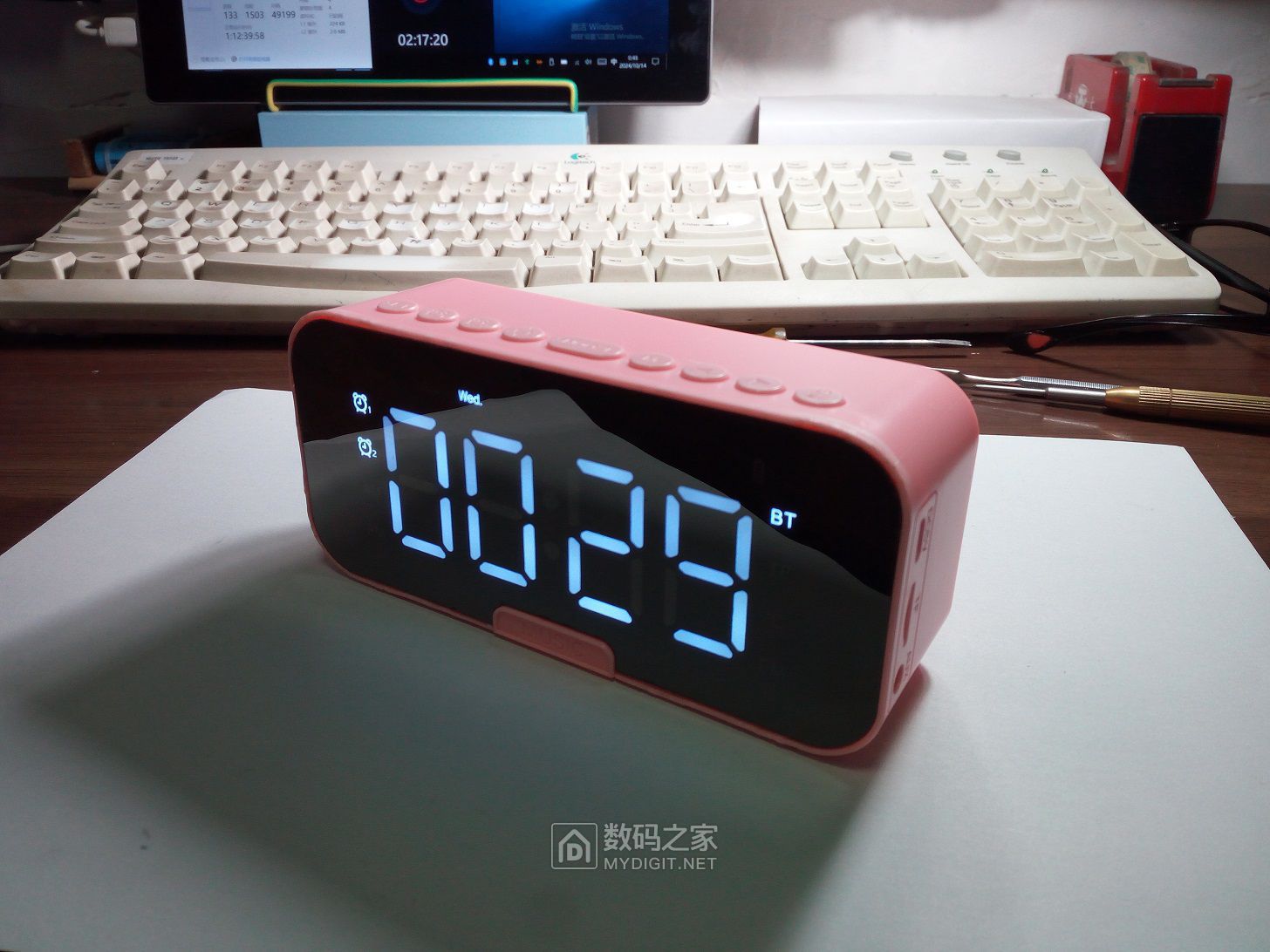

没拆开时当它是液晶反显屏,原来这货是普通LED发光,买家评论区都说电池不难用。那就对了
这货显示屏不要说比蓝牙耗电,就是声音开到最大多不如几十个LED耗电厉害(可三档调光和关闭)
语音报工作模式声音是最大不能调小( 太吵)芯片厂家应该在内部程序改进一下

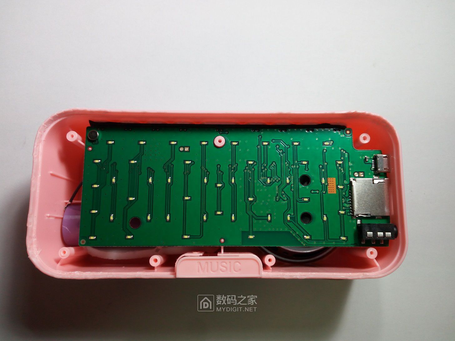

这玩具货有一点我没想到
开始没搞明白开壳方式,外面、脚垫、商标下都没螺丝,想当然,当今手机都是撬开的,于是大胆用螺丝撬。
撬了很久也没开,那就暴力再撬,结果外壳被撬的大变形,可它都没碎,后装好后又能整邢恢复(有痕迹)
想想手上多个表厂的外壳,这样撬,不要说外壳碎,内部的螺丝座早就开口了,有些小厂新表螺丝座就开口了。
我的UT210E 买来几年基本没用过,放着自己螺丝座,弹簧座都会自己断掉。
