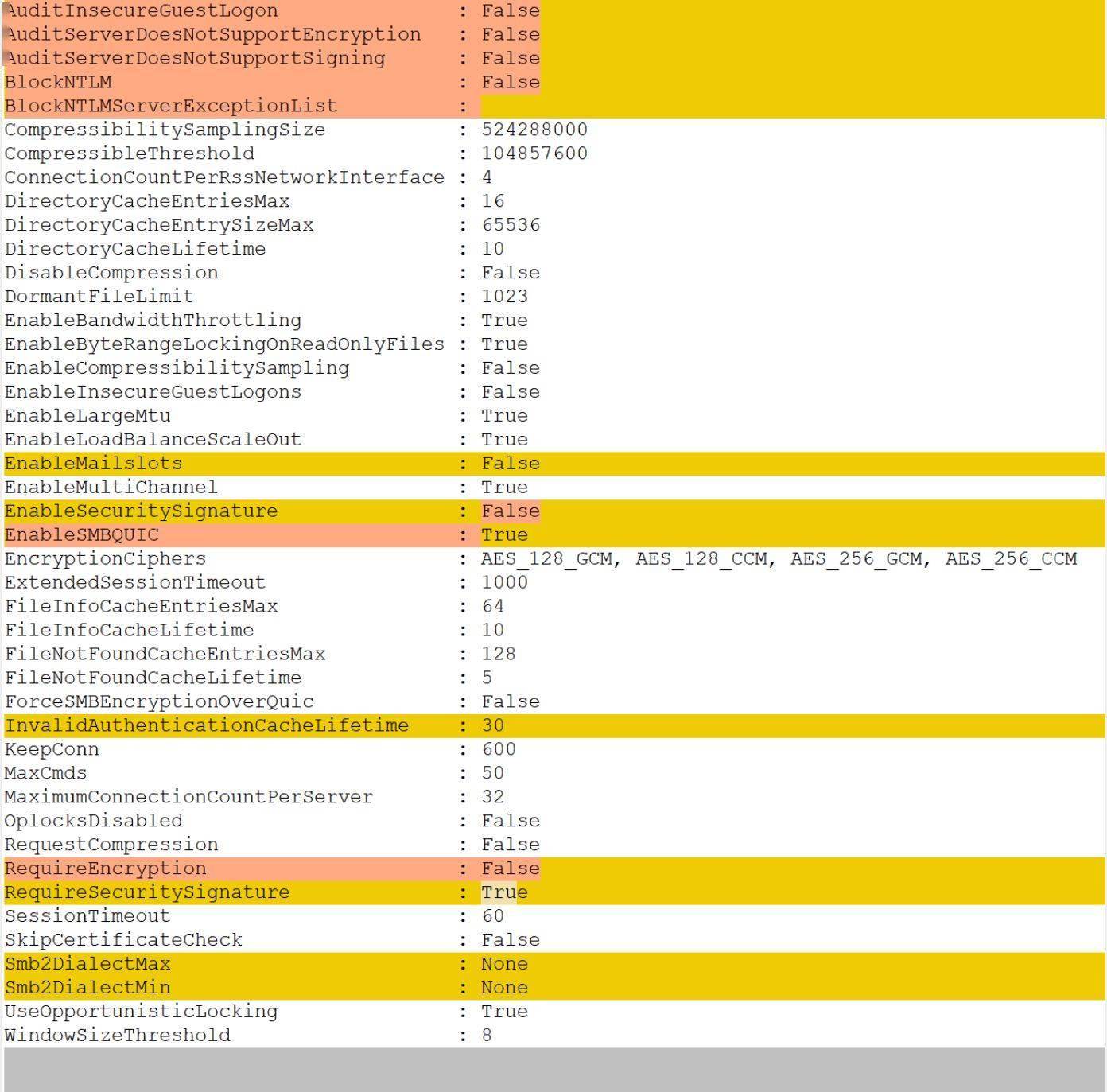

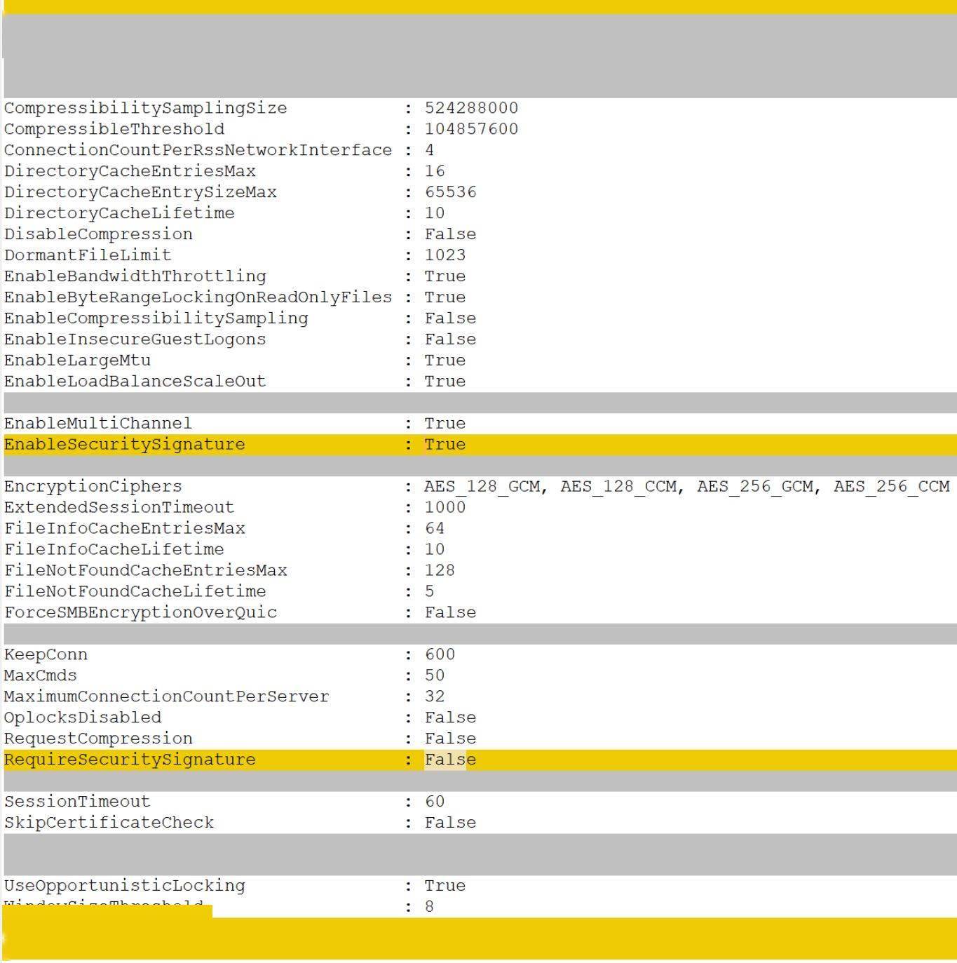

科技媒体 borncity 昨日(10 月 14 日)发布博文,报道称部分用户反馈升级 Windows 11 24H2 系统之后,遇到 SMB 读写传输速度极慢的问题。

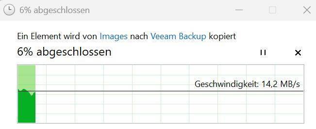

网友 Stefan M 在升级 Windows 11 24H2 更新之后,反馈他使用 Veeam 从 WDMyCloud NAS 恢复数据时,发现传输速率非常低。
该网友随后在千兆网络连接环境下,从 NAS 复制文件到 Windows 11 24H2 计算机,最大传输速率也只有 15 MByte / s。
作为对比,该网友在 VMware Workstation 虚拟机使用 Windows 11 23H2,在来宾模式下传输文件速度可以达到 90-100 MByte / s。
该网友随后附上了 SMB 参数对比(左侧是 Windows 11 24H2,右侧是 Windows 11 23H2),他专门设置了一个运行 Windows 11 24H2 的虚拟机进行比较,结果显示 SMB 数据传输依然缓慢。IT之家附上相关测试对比图片如下:
Windows 11 24H2
Windows 11 23H2
读者还写道,复制文件到 NAS 的任务同样缓慢,传输速度远低于他在 Windows 11 23H2 中获得的值。
