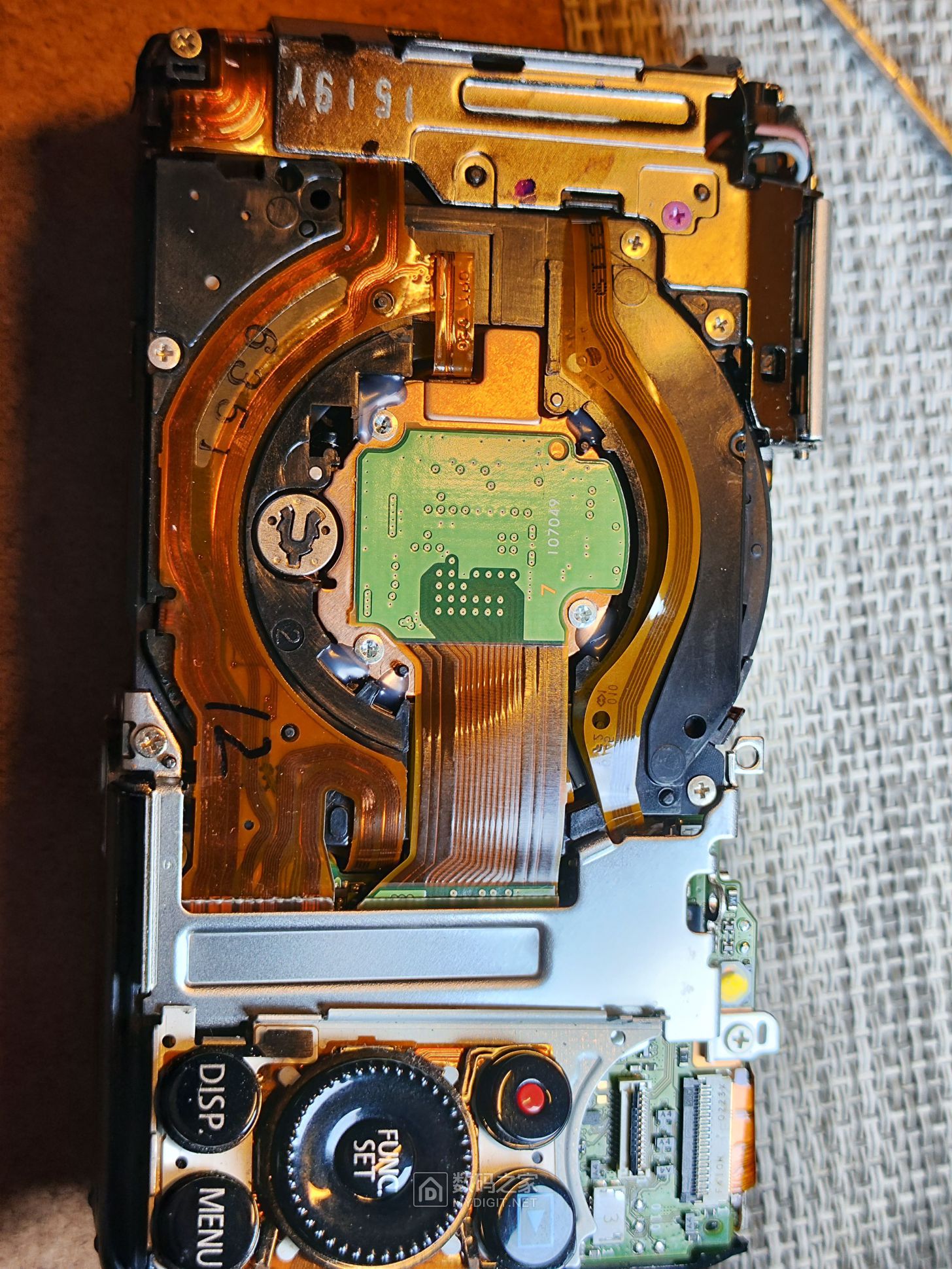

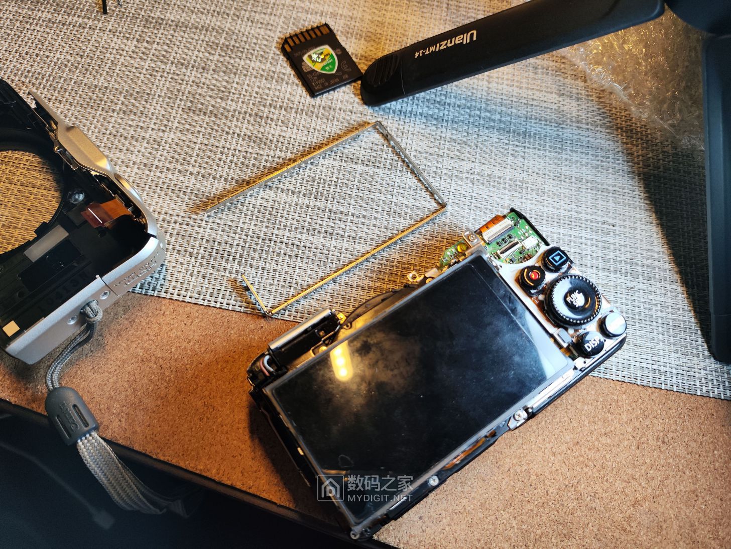

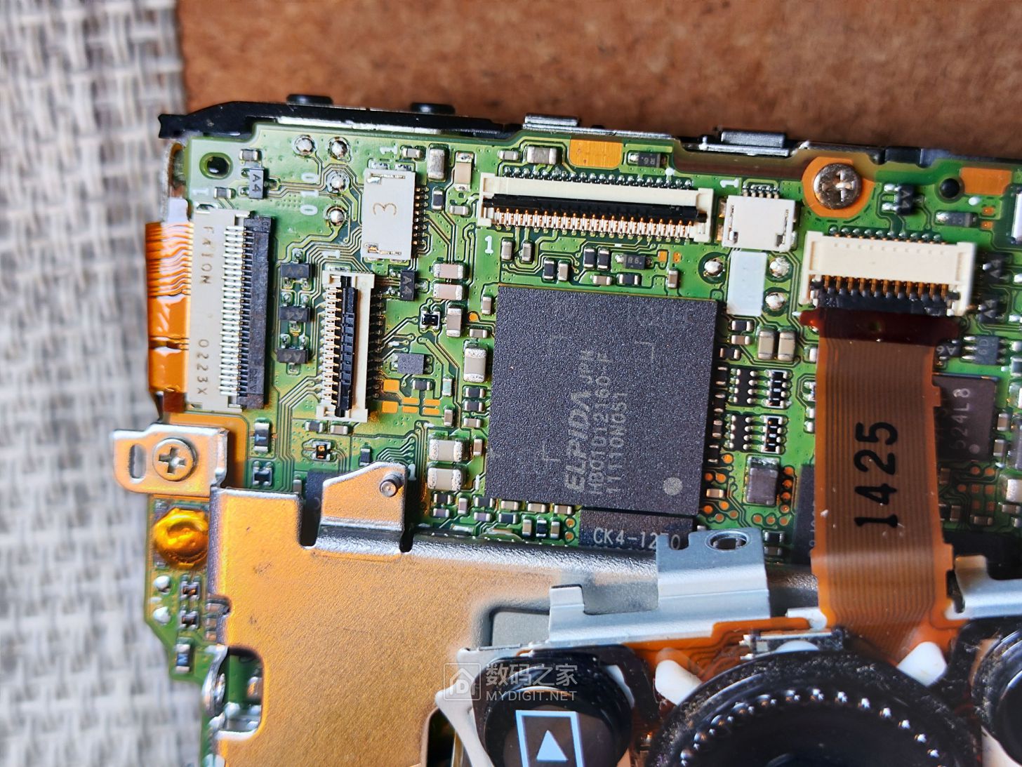

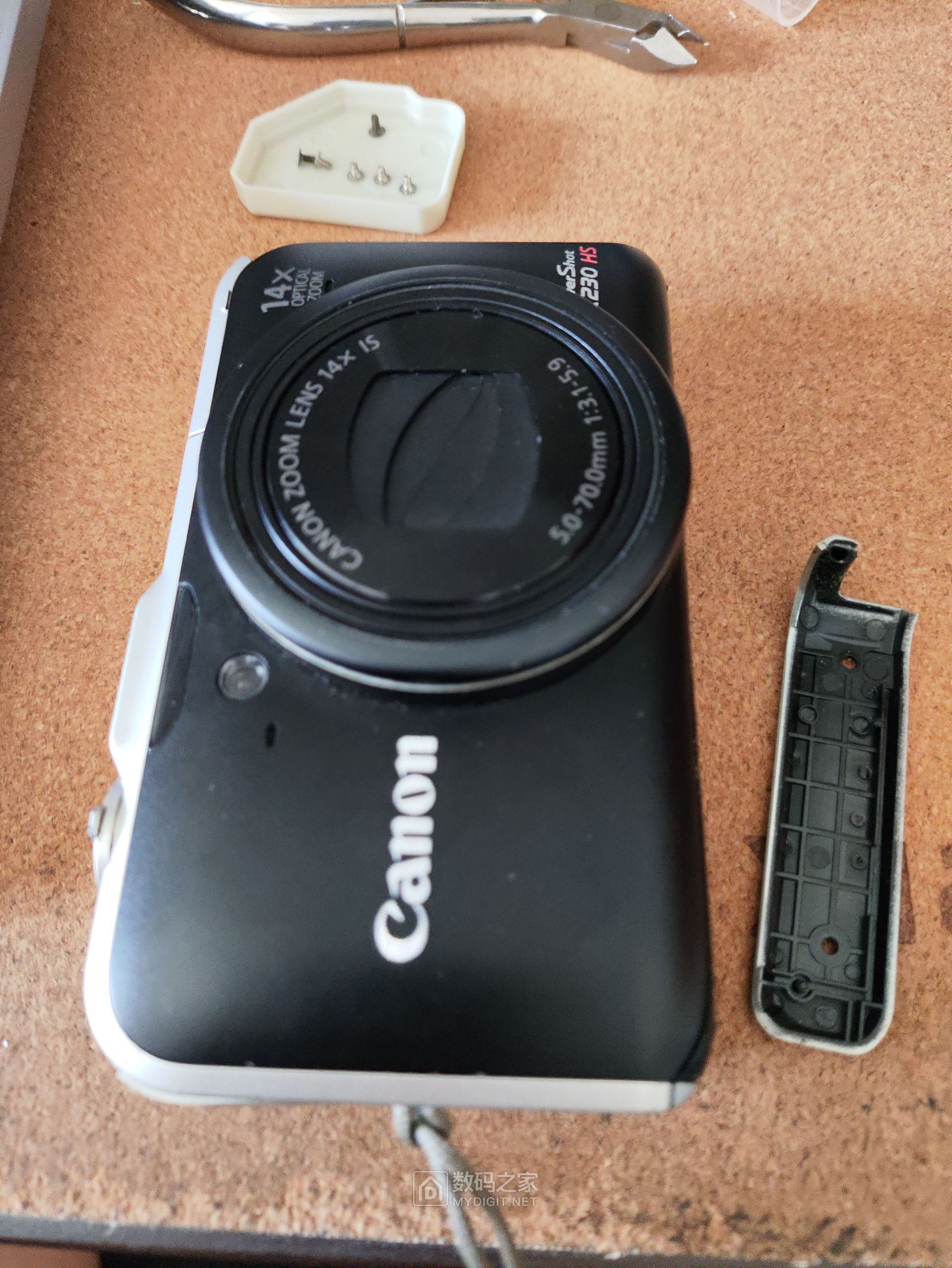

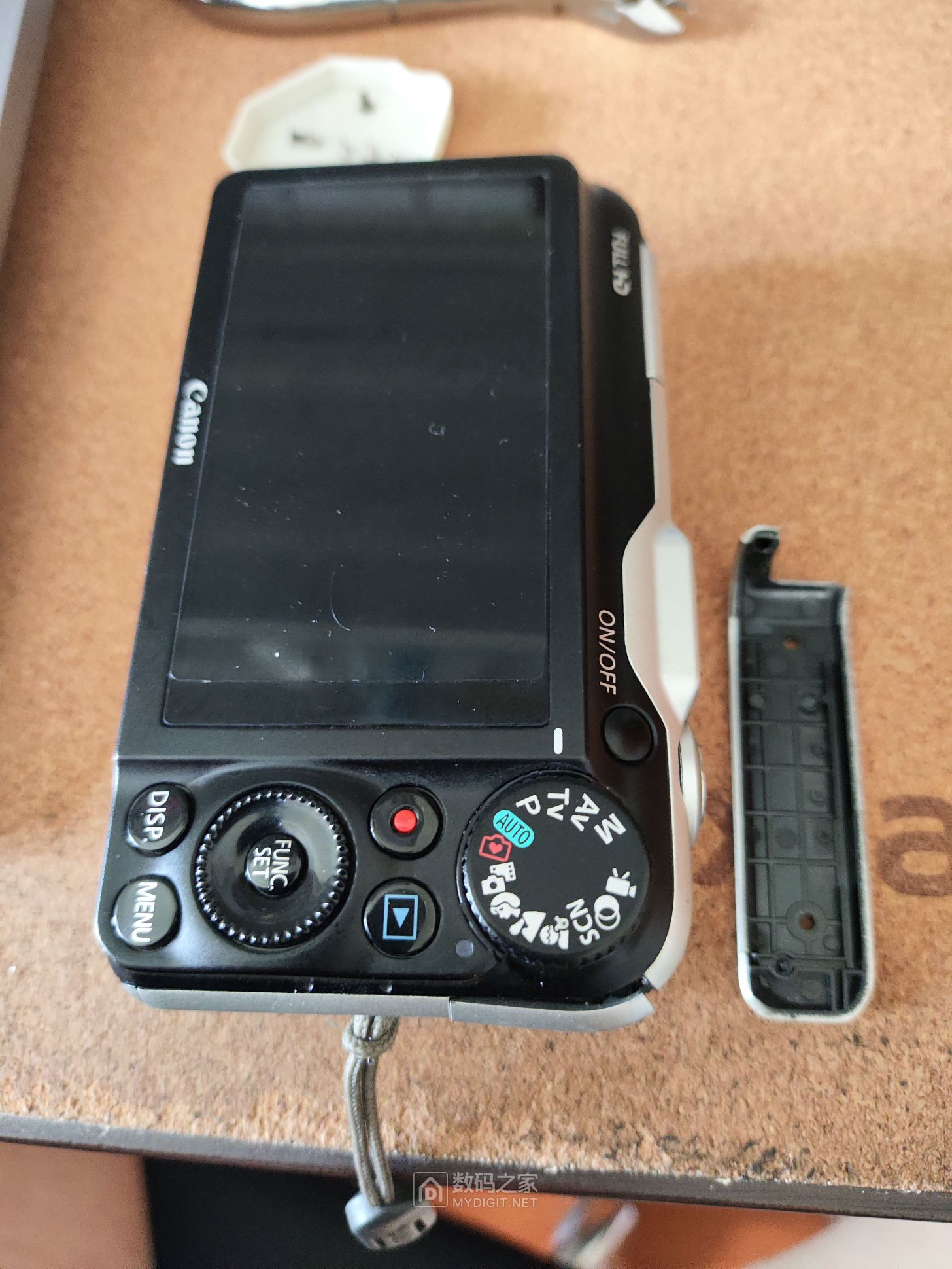

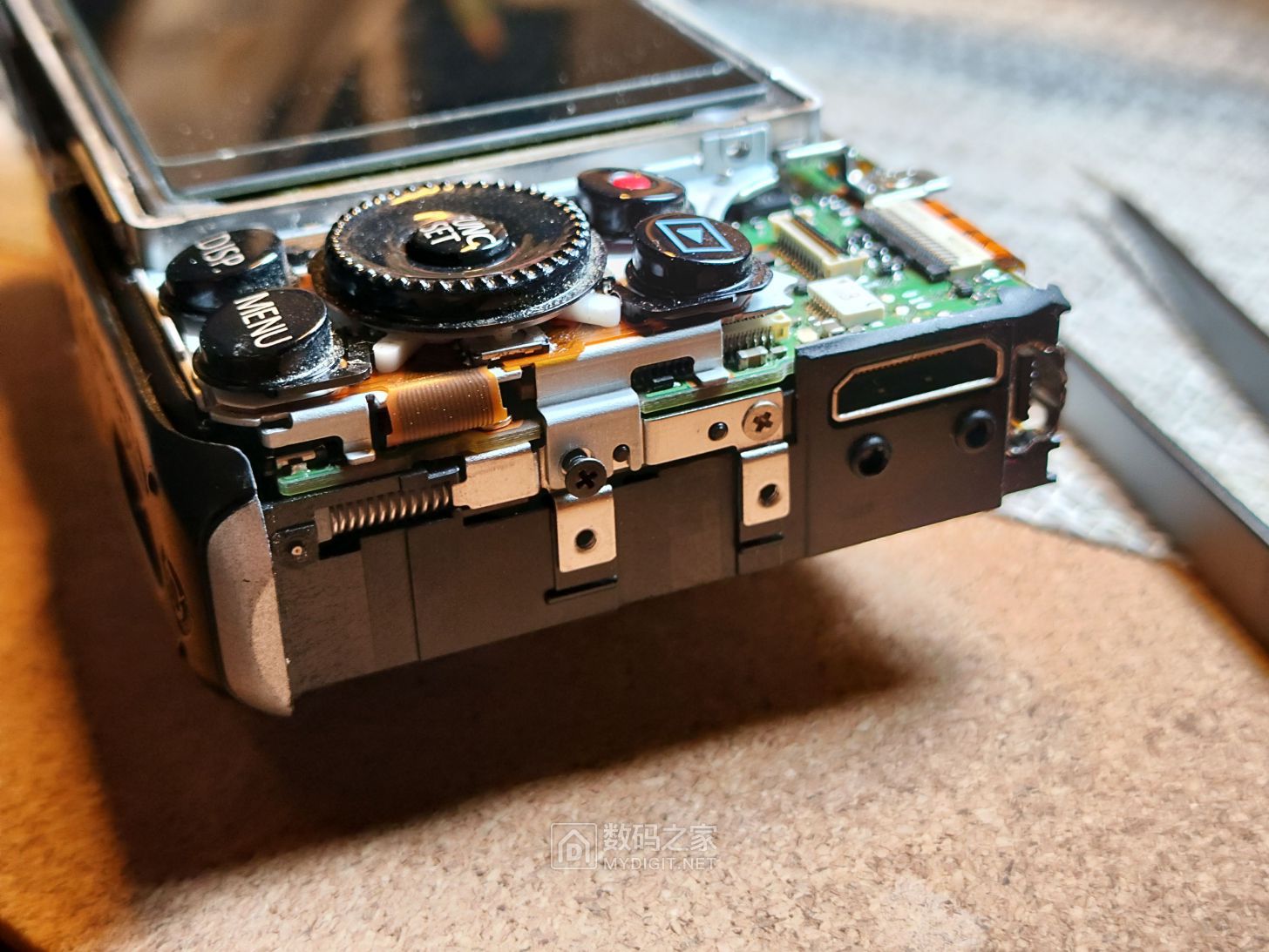

国庆回到老家无意中找到十几年前自己买的第一台相机,充满了回忆。佳能SX230 HS,当时拥有14倍光学变焦,非常牛叉。但打开液晶屏黑屏闪烁几乎不可用,但确认拍照功能是完好的,于是有想动手修好它的想法。
在淘宝买了二手液晶面板,带背光,90块钱,成色一般般,动手开拆。

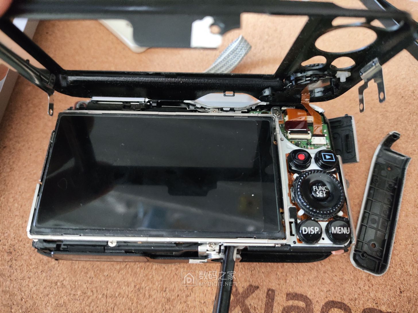

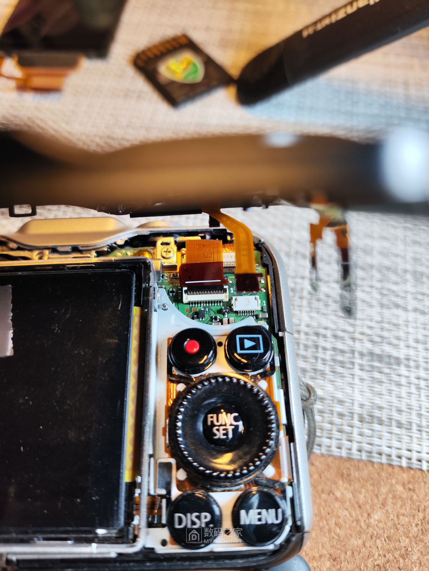

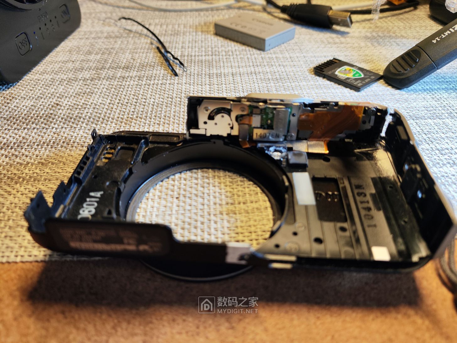

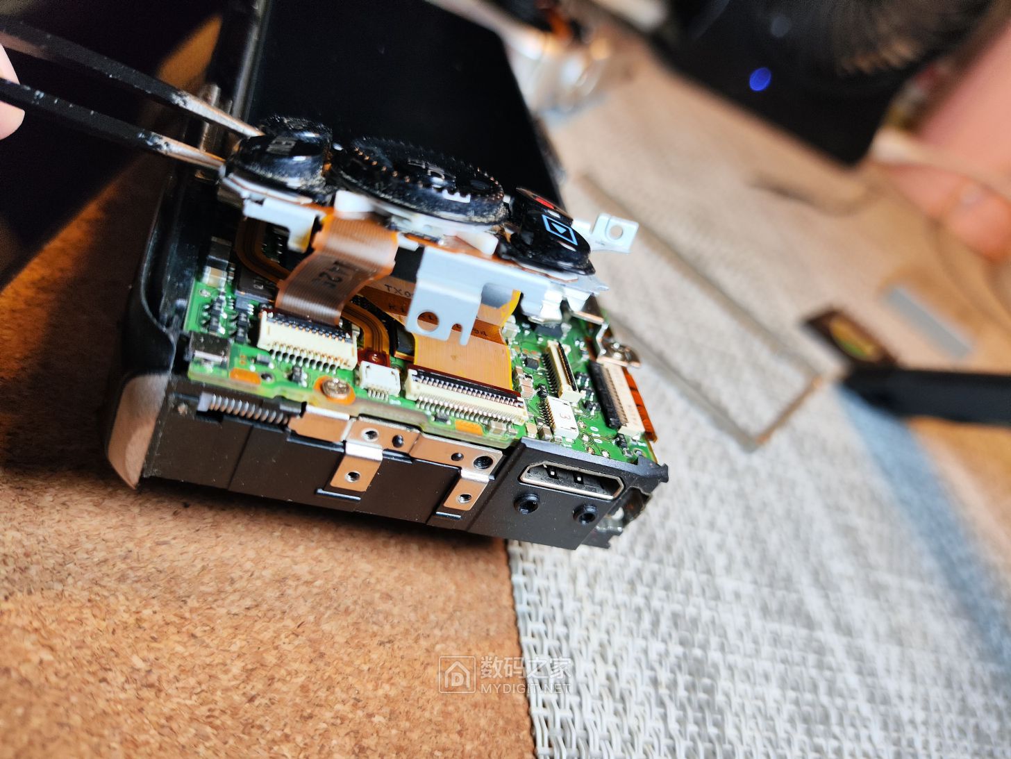

拆背板:卸掉相机左边2颗、右边2颗、底下2颗螺丝,拆掉电池,轻轻撬开背板(有排线)
打开后,要拆掉右上角的 模式旋转旋钮的排线(小的那条)

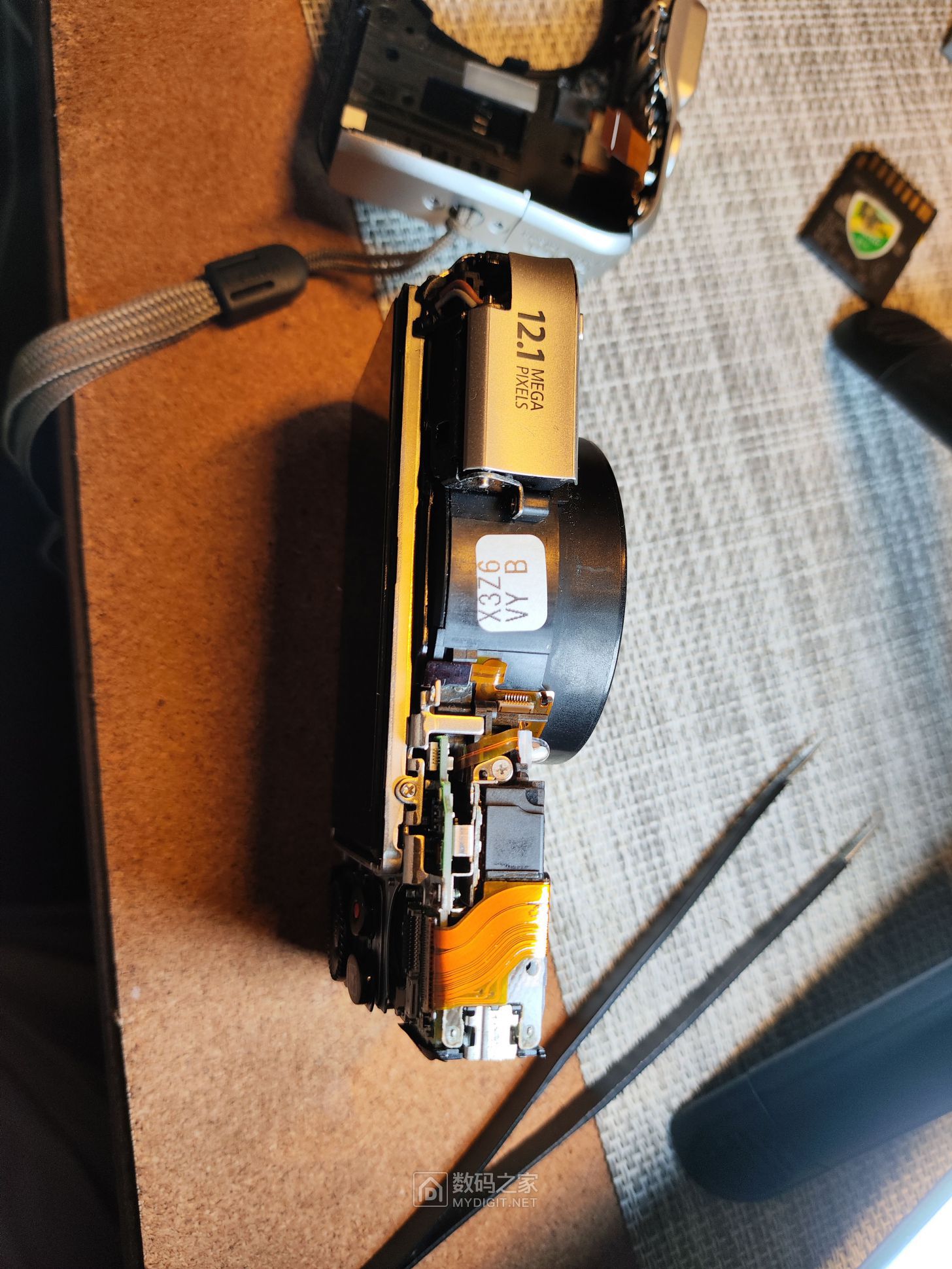

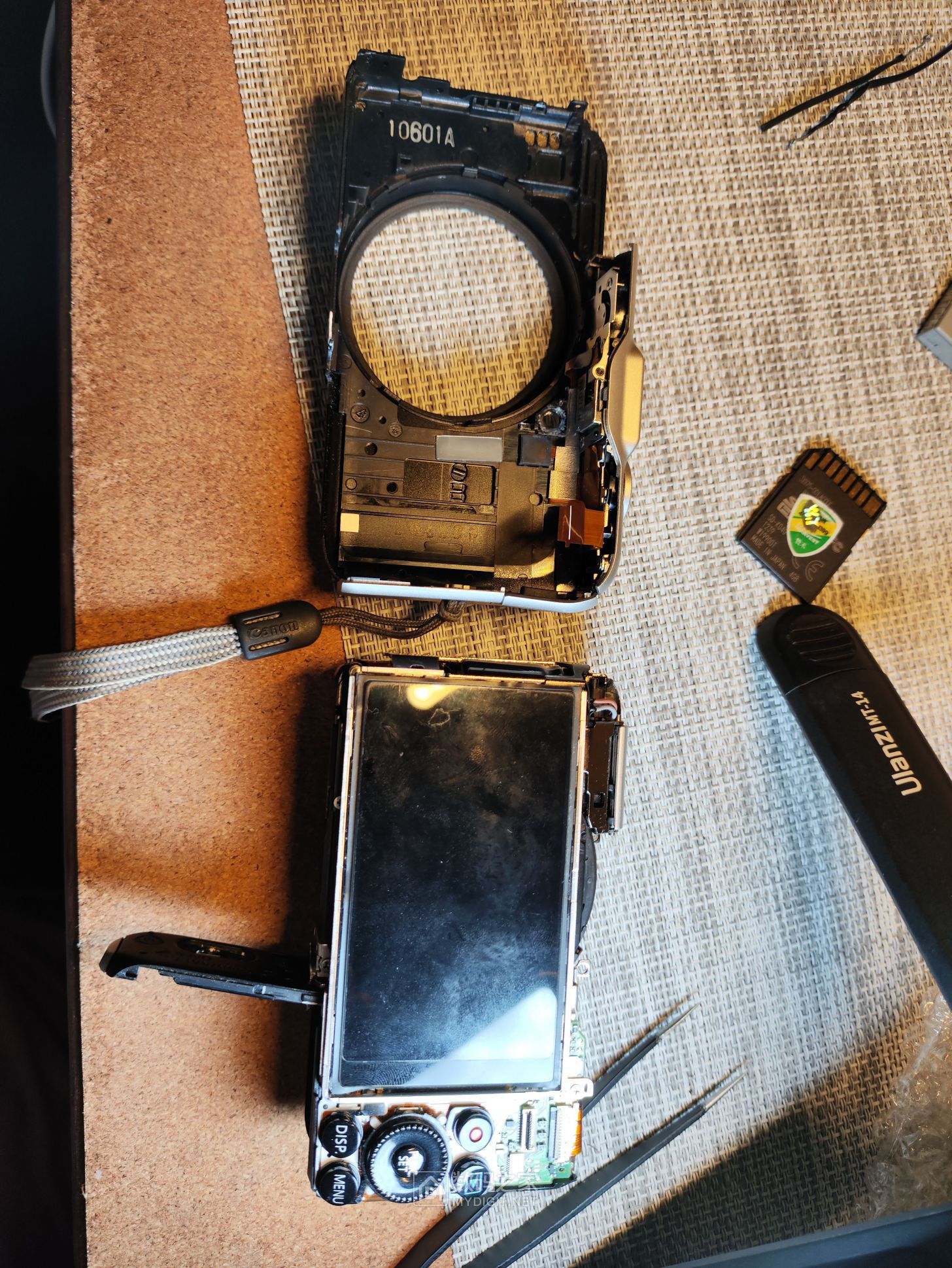

拆前盖:卸掉相机左边2颗、右边2颗、顶部1颗螺丝(没拍到可惜了),拆掉右上角粗的排线,轻轻撬开前盖板

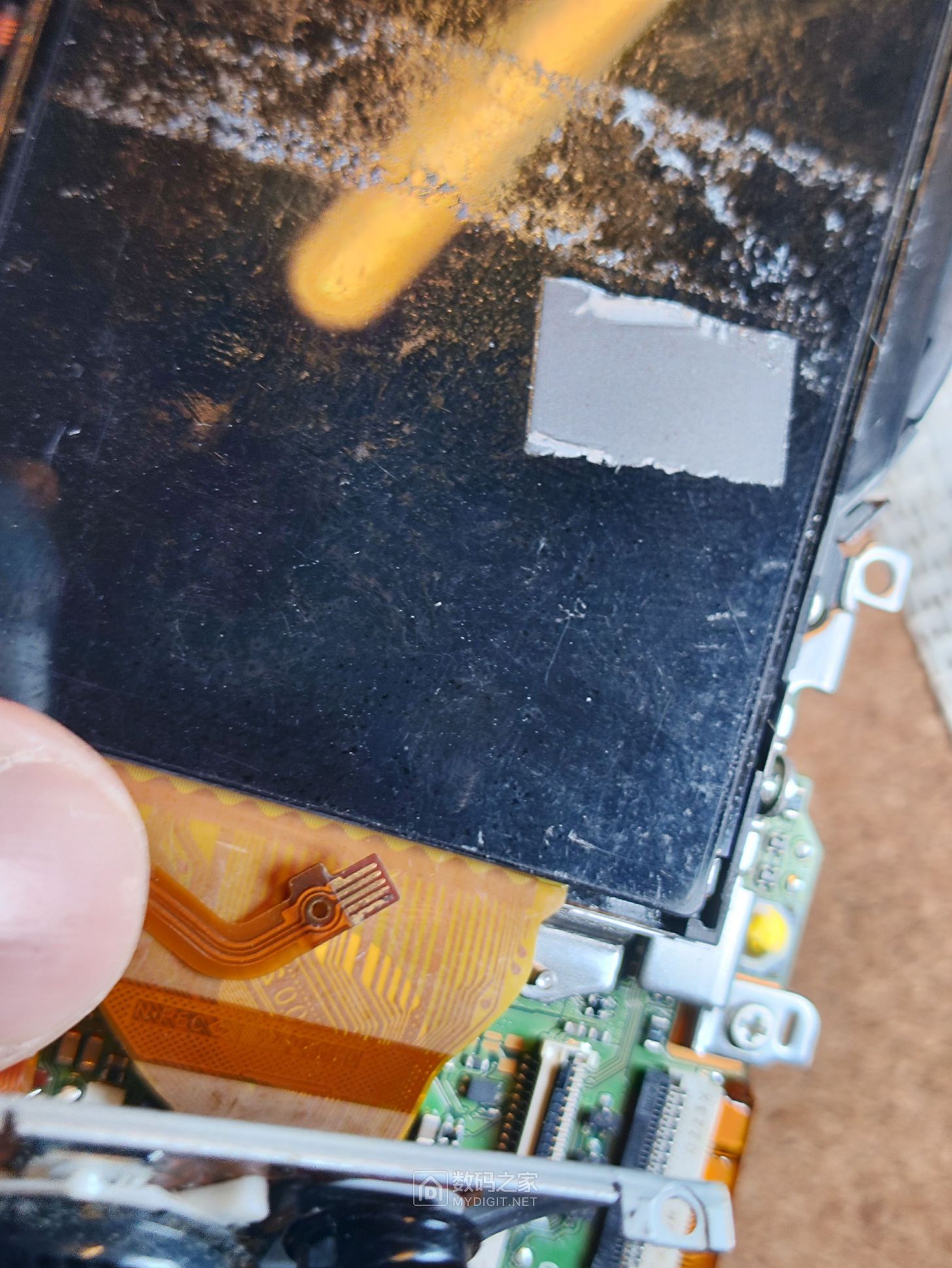

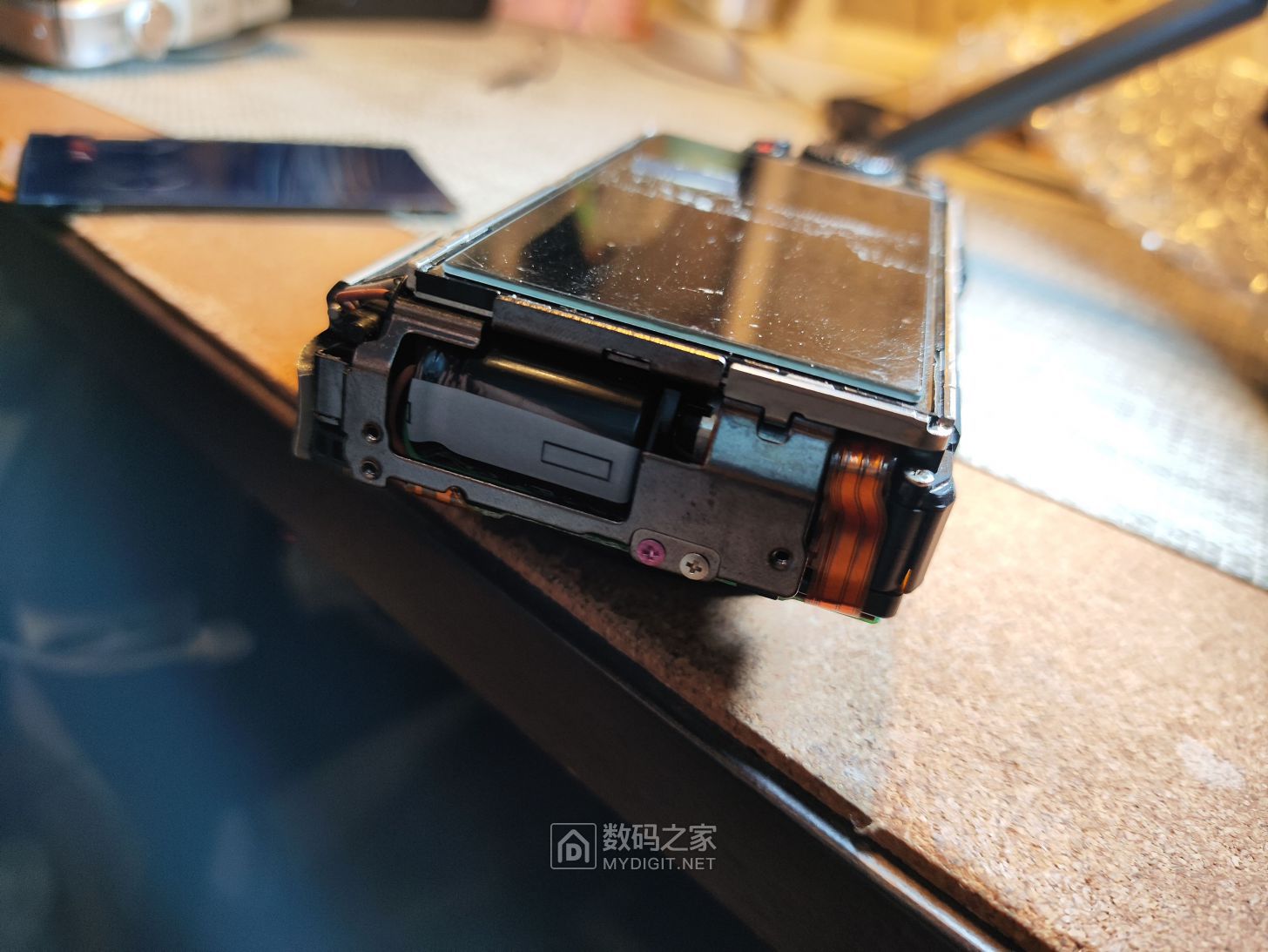

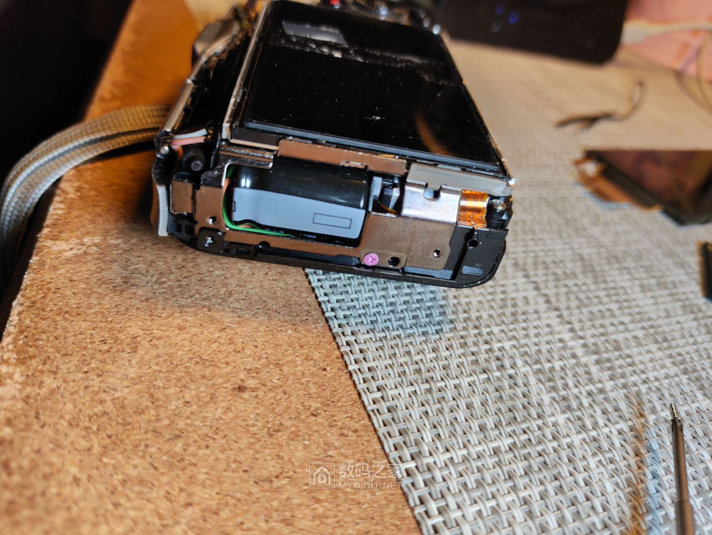

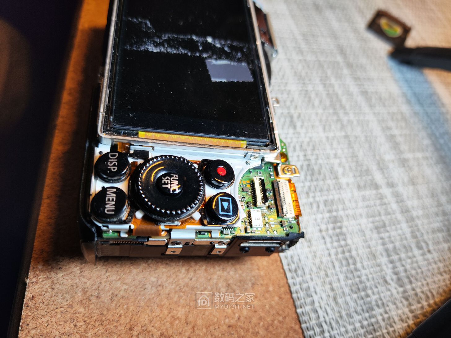

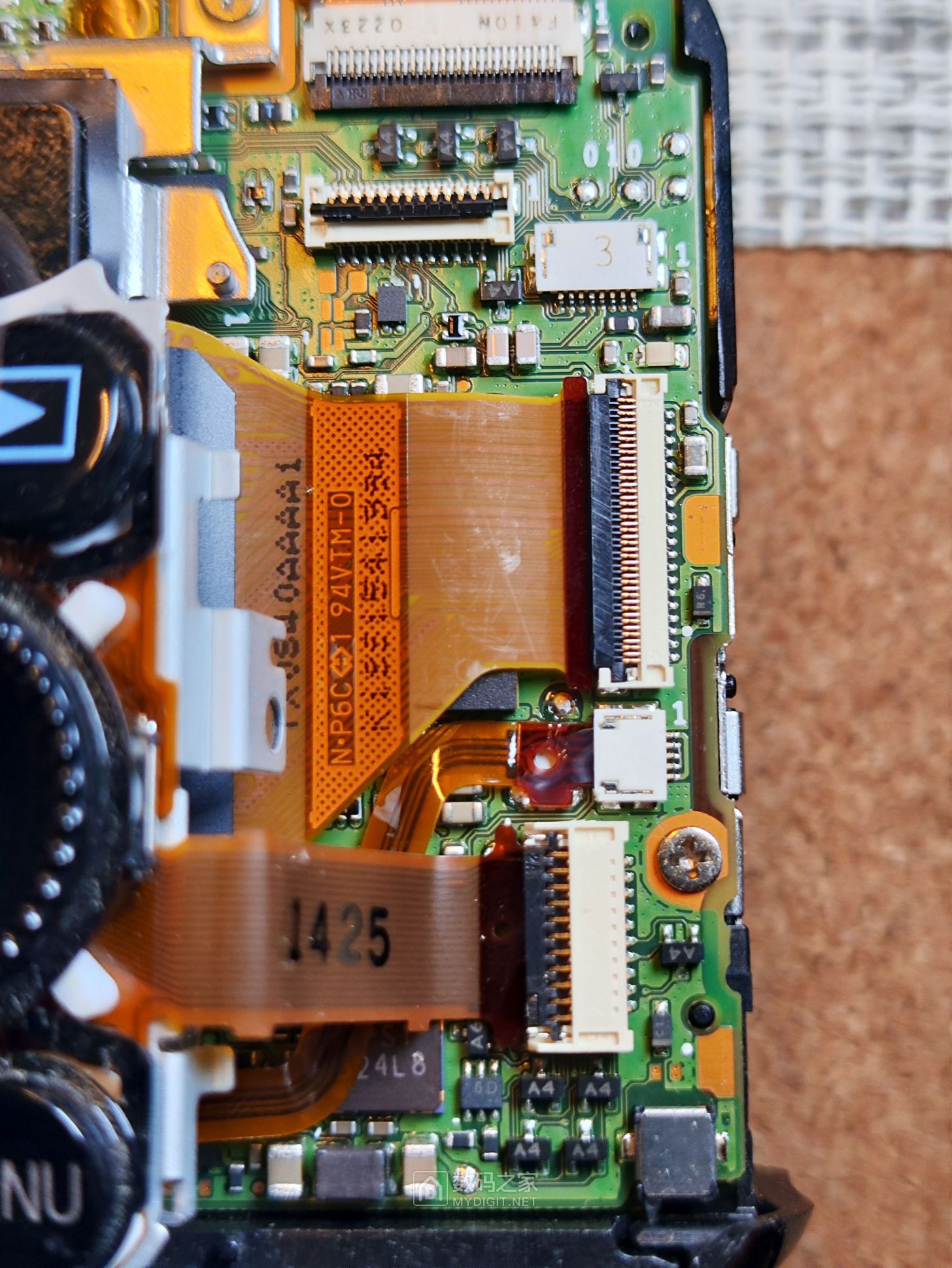

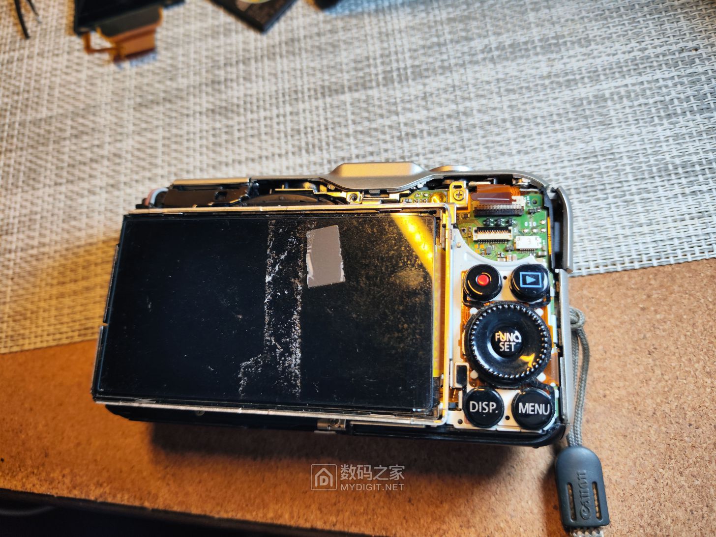

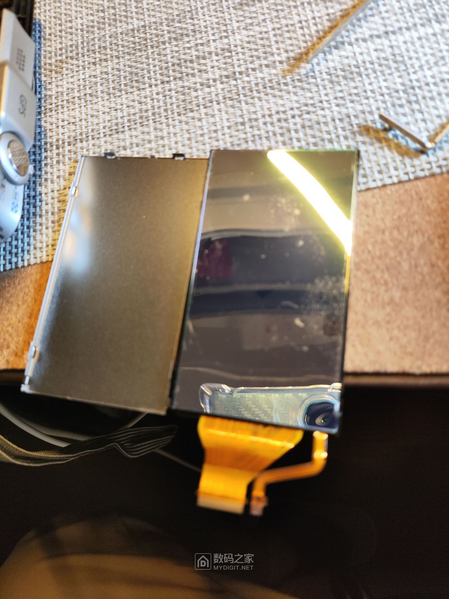

拆液晶面板:卸掉相机右边2颗、打开操控按钮面板,卸掉屏幕2条排线。卸掉框架螺丝,注意液晶面板背面有块不锈钢框架。设计紧凑。

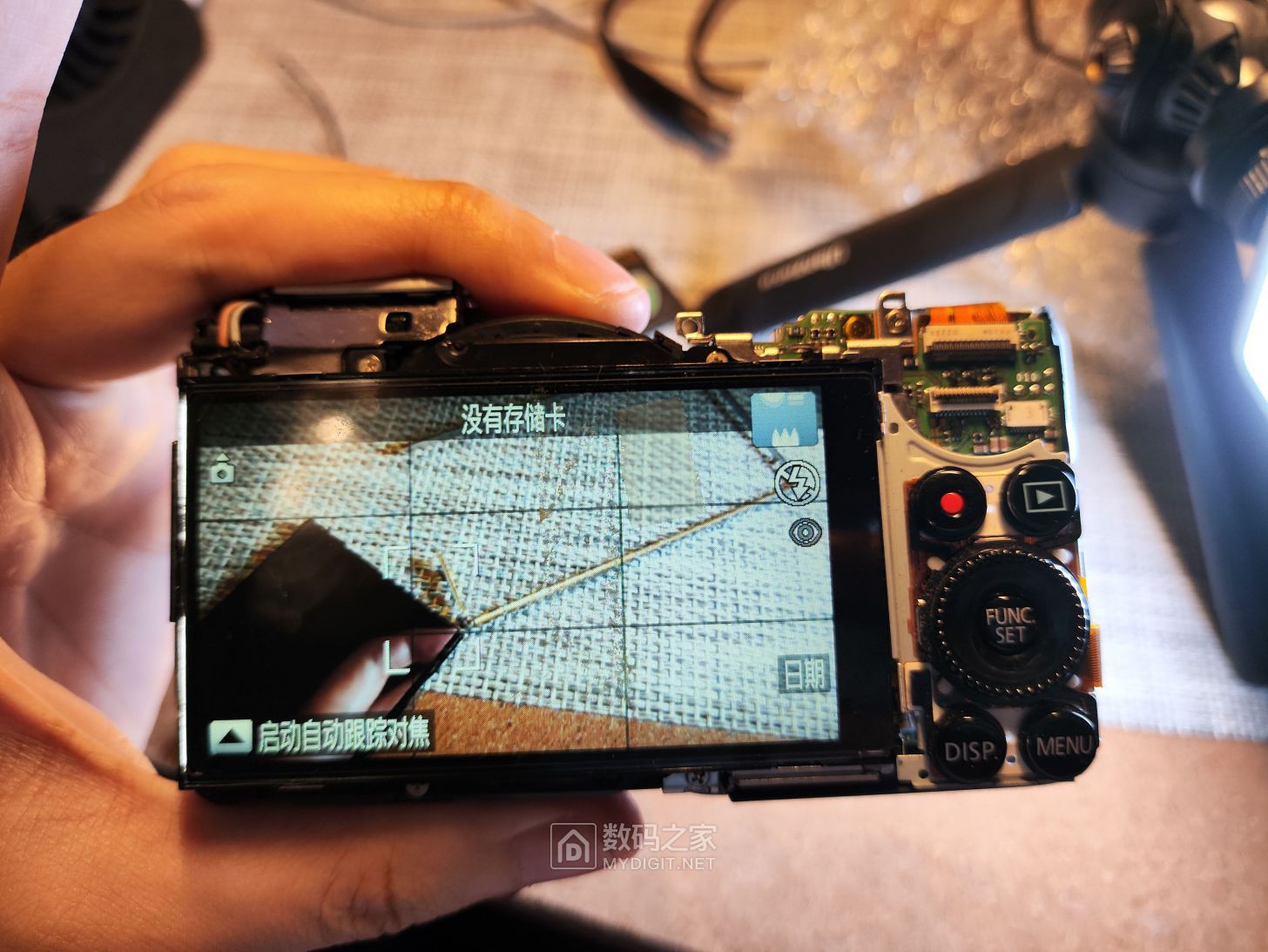

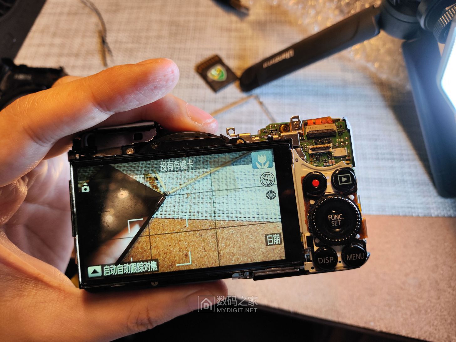

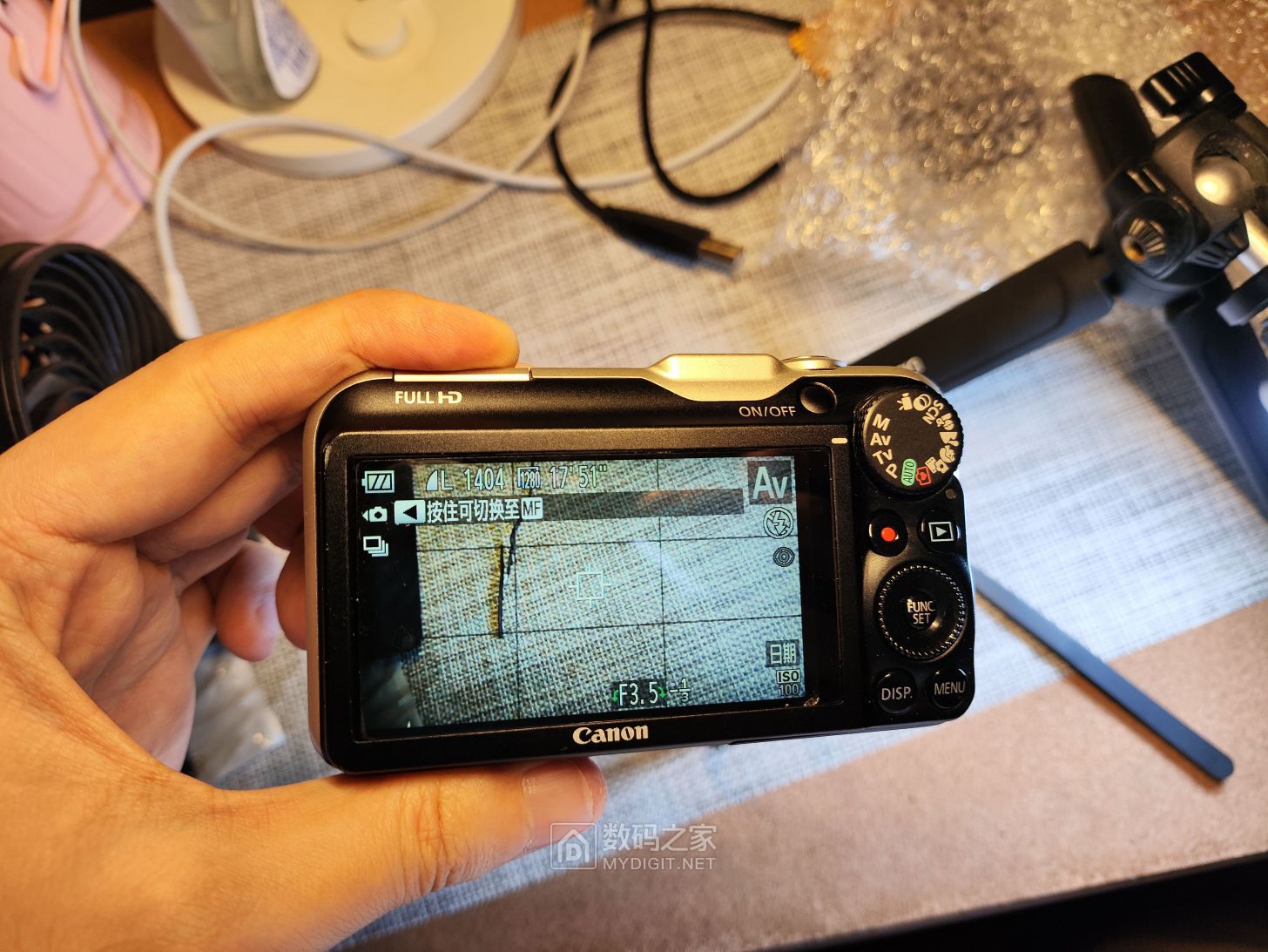

测试组装:将新屏幕按顺序装回相机,按电源按钮测试正常,按拆解顺序装回,正常运行,顺利完工。
