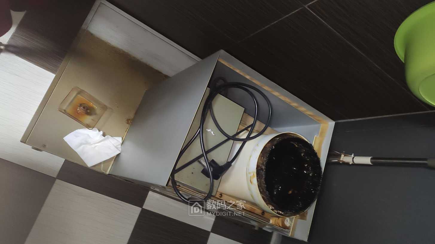

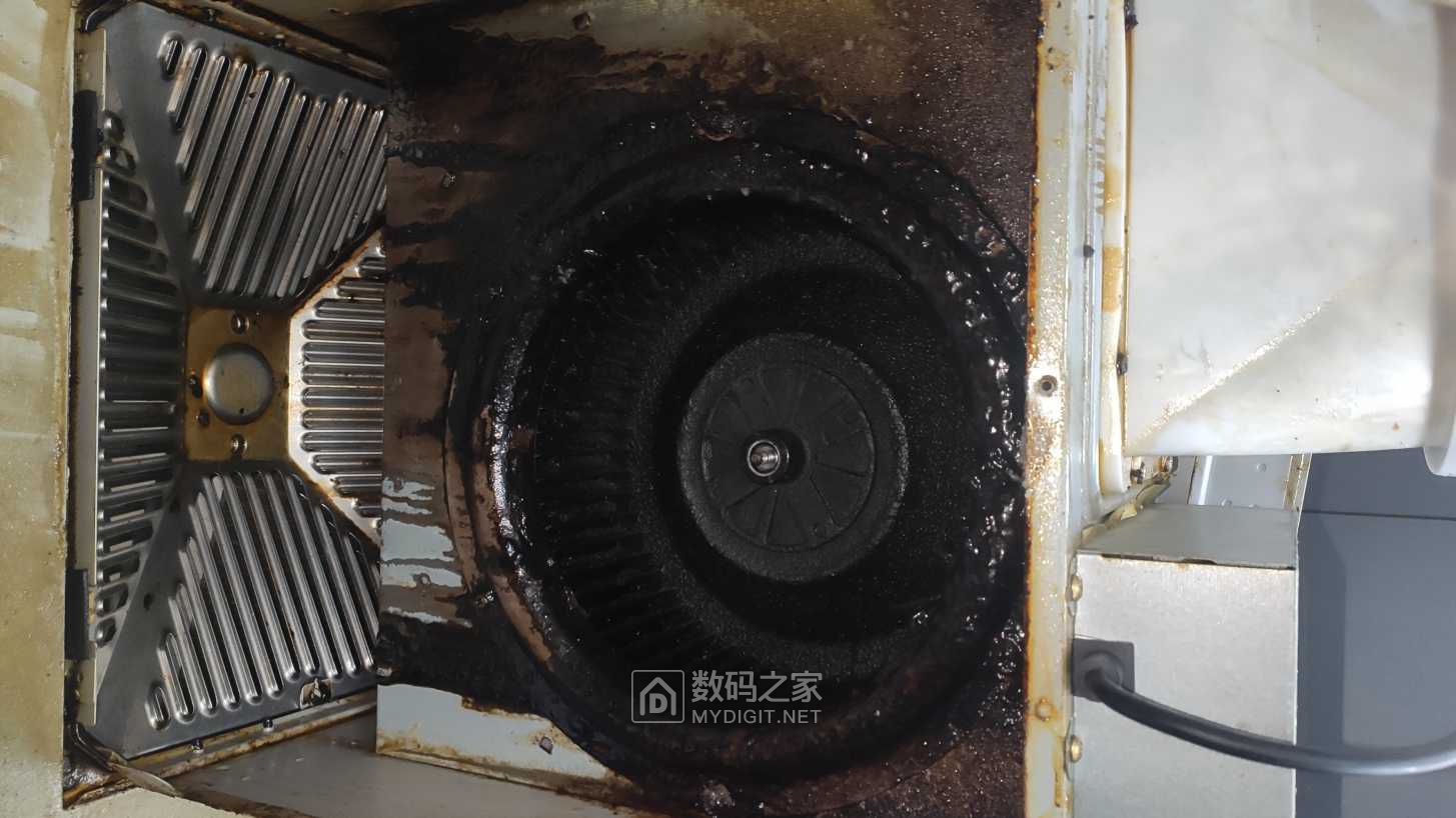

风扇油污太多,噪音太大,吸油烟效果差
把风扇拆下来费了好大功夫吸了,在风扇烟道里面清理出了几斤油垢。

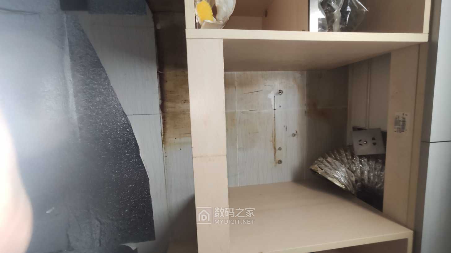

之前准备给新油烟机的排烟管是200mm直径3米长的,虚标最多2.3米。
这旧机器排烟管是170mm直接的,装回去发现旧烟管已经有破洞了,那没办法只能把200mm的装上用了。公共烟道止逆阀处就用送的箍圈箍紧,再铝胶带密封,没漏风。
油烟机侧就只能用两根不锈钢扎带首尾相接扩长箍紧和两根塑料扎带首尾相接箍紧。箍紧后再胶带密封都未漏风。

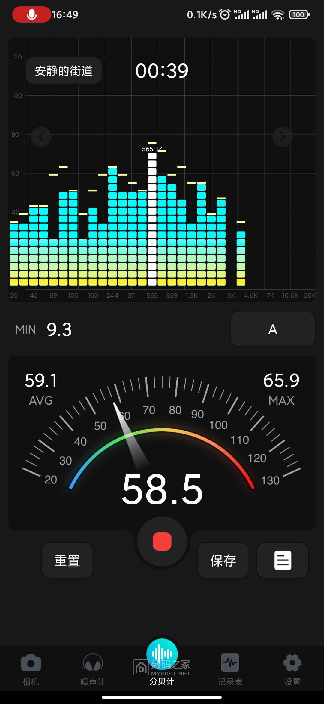

都安装好后最高档位噪音从70分贝降到了60分贝左右。
打算先用用旧机器算了,拆过后发现旧油烟机电机是全封闭的,轴承很顺畅。风扇是全铝结构,小叶片上插销装入的。质量还是可以的。
