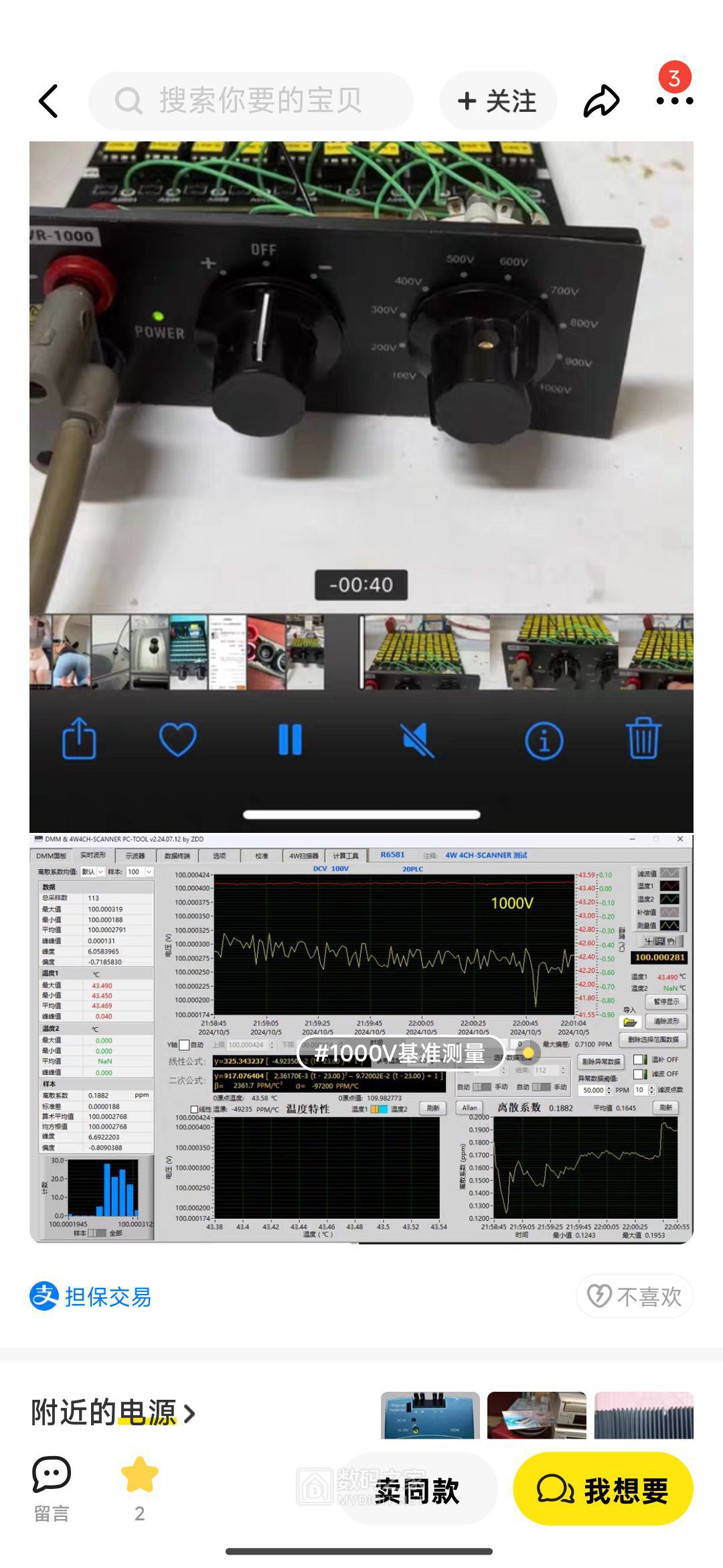

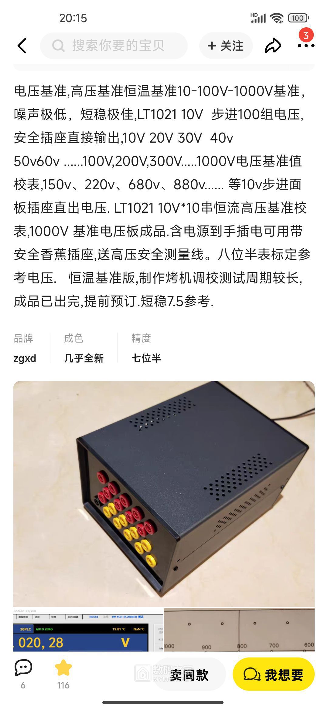

1.LT1021可以短稳校准6位半,这个大家都知道
2.找来找去也没见到那些LT1021是非常完美的方案,大家先看看咸鱼几个成品方案,
3.做这个方案不是为了长稳,每次使用的时候调整电位器精调,用7位半校准6位半,6位半校准5位半就可以,

可能你对LT1021制作的1000V基准器有所误解。原因是:
1、LT1021串联10个,再串成1000V,可以以10V步进分档,以10V或10的倍数都可以取得相应标准值。
2、LT1021串联后噪声<1ppm,温漂<5ppm/°C,还有老化方面,都会被平均;另咨询过老大,LT1021并联后噪声、温漂、老化之类的得到平均(比标称值低),缺点是负载特性变差。当然用于校准7.5位以仪表问题不大。
3、LT1021串联没必要用上电位器,对噪声、温漂影响很大,只需要对芯片进行筛选就行了,输出接近9.9999---10.0005V都行;如果有耐心多将芯片测试一下,筛选好的芯片10个串联,基本上可以保证100V以内稳定在6.5位;100V、10个芯片一片PCB板,十片组成1000V,这样容易调试、测试。
4、LT1021串联尽量选择LT1021BCN8-10塑封,贴片麻烦有应力需要处理;PCB板需要做好恒温措施,以前用珍珠棉或发泡板,现在有聚氨酯XPS挤塑板直接挖槽放进去就行了,但要做好绝缘措施。
-------------总之,LT1021可以串联到1000V,多串多并后并不比LM399差,扩展性能比399强,LT1021尽量选择DIL;LT1021二手拆机货便宜,经济、实惠,制作简单;但筛选较为麻烦,需要常温与恒温进行比较;单片PCB最好是先调好恒温措施再串联,减少调试麻烦。
你要闲鱼看到的那几款中,只有这两款知根知底:
一、一亿哥(cmcc989)
二,Reverseking 开关切换版
