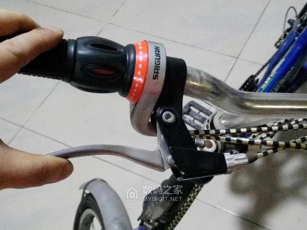

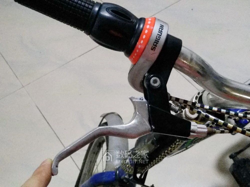

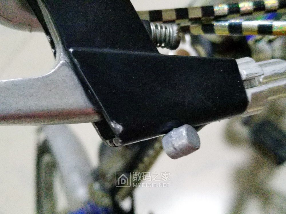

上次骑自行车摔了,铃铛不翼而飞就算了,关键是刹车手把摔折后,居然偶还继续骑了20几公里
当然不能继续冒险了,必须修修
好在是转轴处断,还是能将就用

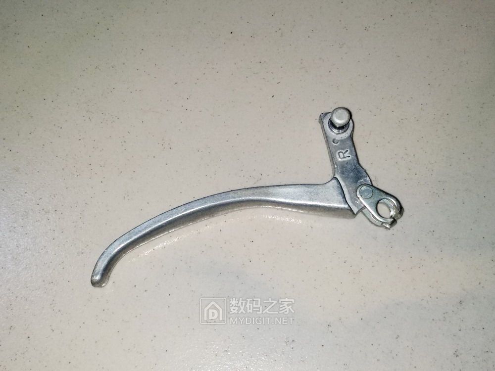

早些年这车刹车把支架断过,换了上图的铝合金
换下来的左右把手都留下了,这次正好试试
比划一下,稍稍小了点,但估计能用

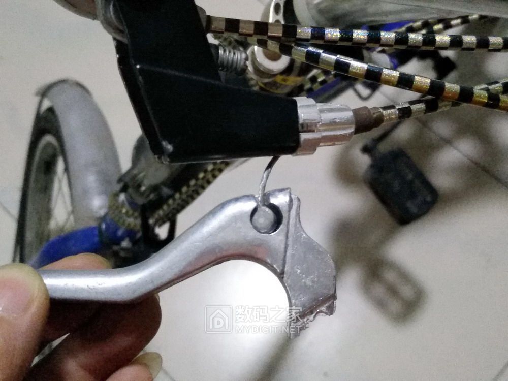

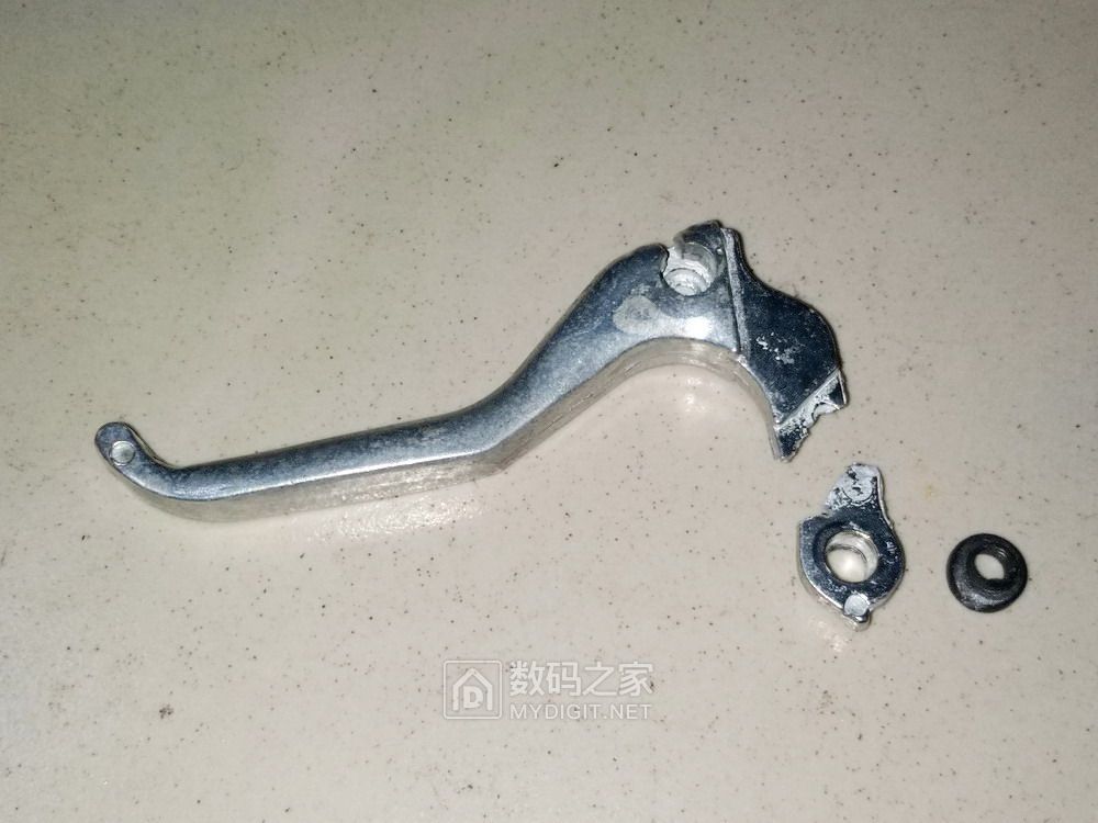

拆下断掉的把手
和转轴部分
分家后的合影

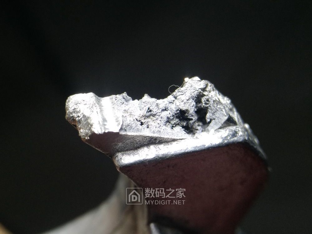

断面,铸铝的吧
还有空洞,估计是断在这里的原因

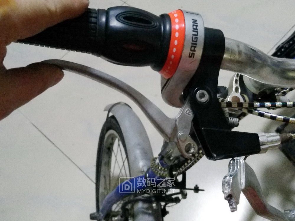

换来的把手是铆接的(断的是用的螺丝)

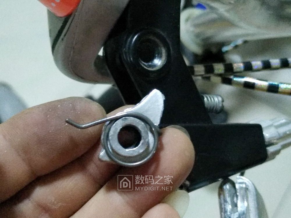

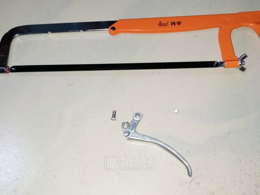

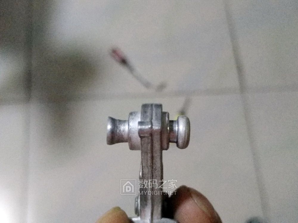

用新撸的钢锯锯断铆钉

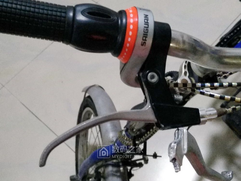

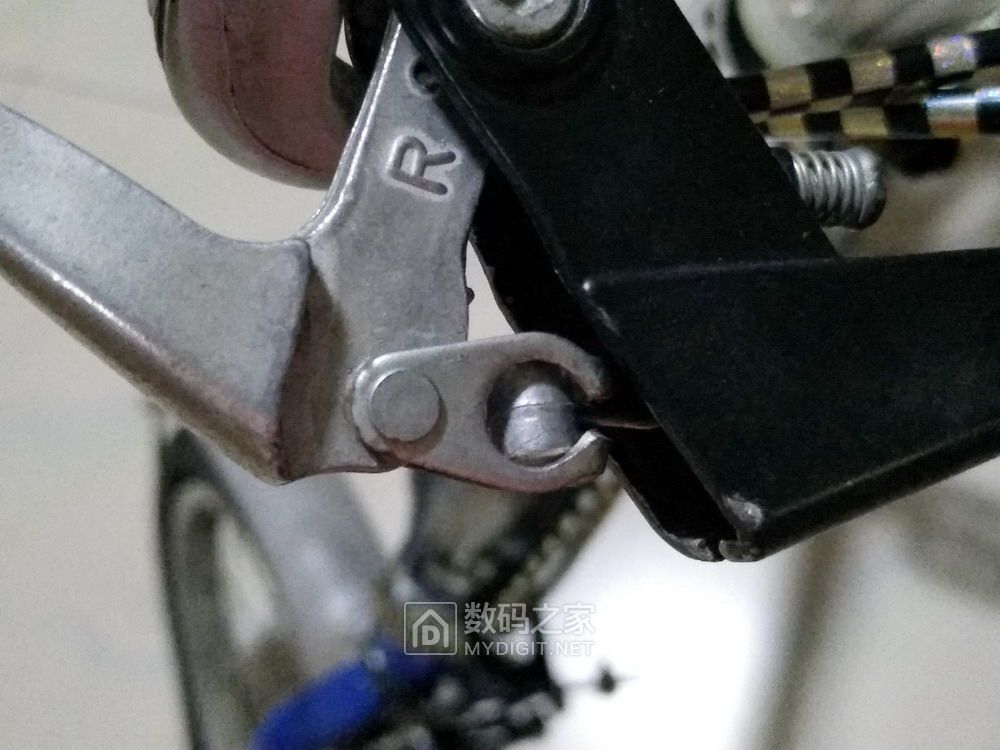

扭簧可以这样装
拧上转轴的螺丝
看起来还可以

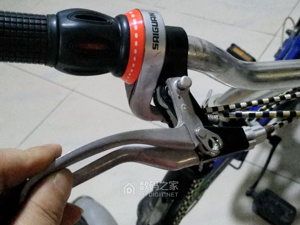

把拉索放松
这样装
收紧拉索就可以了
试试还行

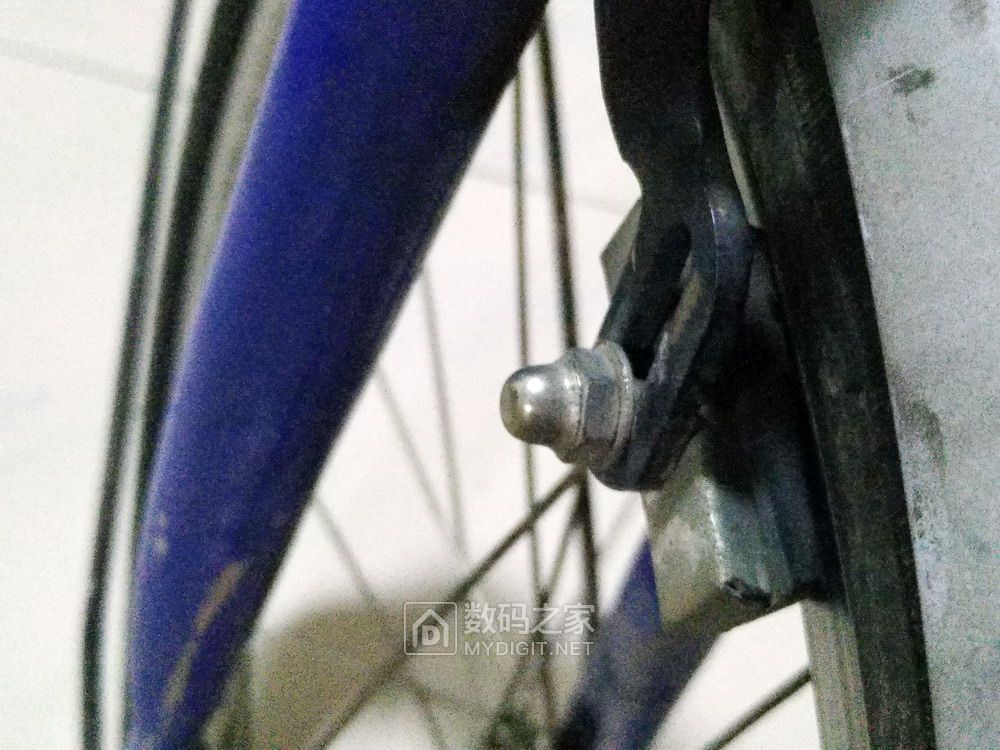

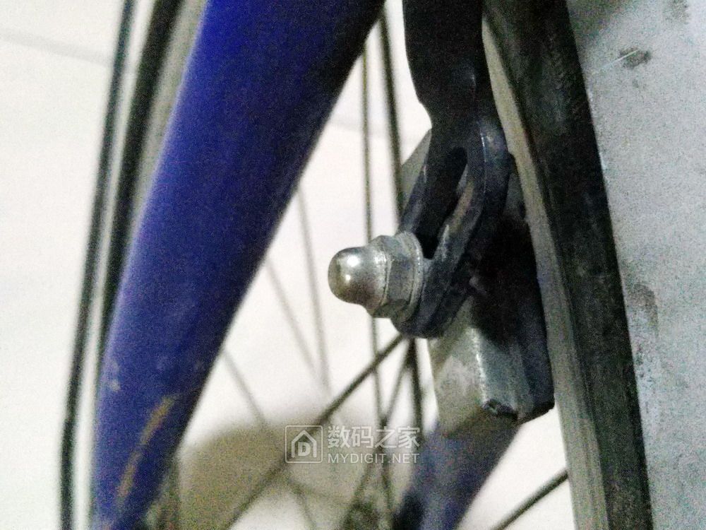

还有撞电线杆而轻微变形的前叉立柱,折腾半天搞不定
只能重新调了刹车皮位置
还能用
