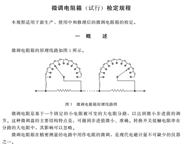

长话短说,发现了这么一个电阻箱,可以提供 1欧姆的调节变化量,这一欧姆被分了1000份,每一份都是1毫欧,并且准确度是  0.2%,叹为观止。拿 DT4282 和 HP34401A 测试,确实每一次拨盘转动,都能反应在读数加1上。
找来一份拆机图,以我们平时的认知,拿一根导线,用毫欧表测试,随便动一下,就几毫欧,而这电阻箱却能提供 0.2% 的分度,这是如何做到的?
以及还有规范
