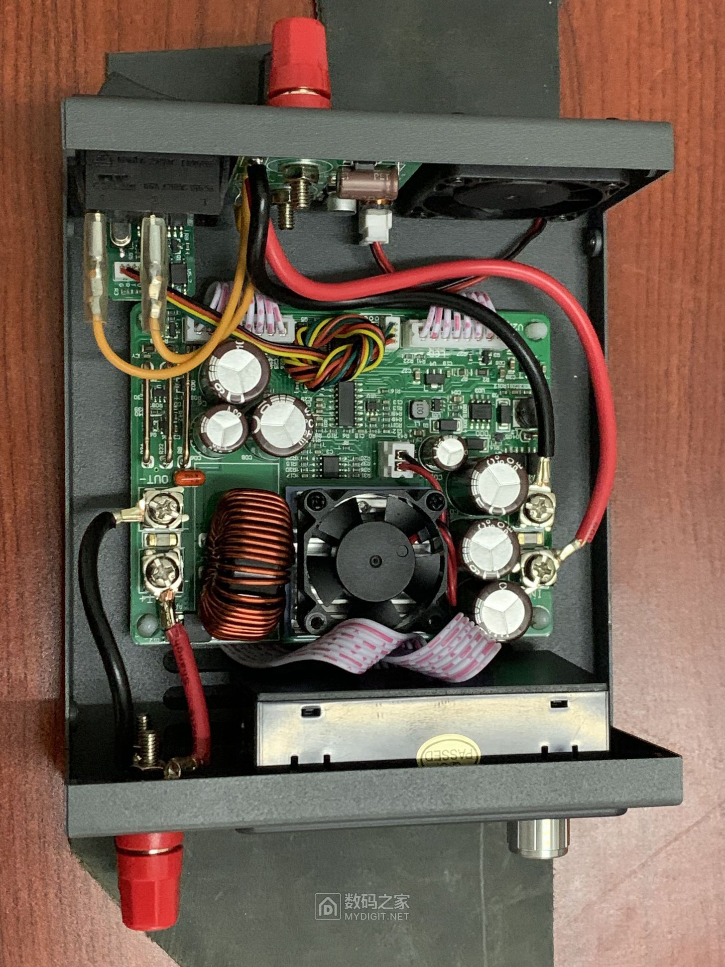

因为手里有个大功率充电器,所以想买一个能配得上它的可调模块,经8139老兄建议,买了个睿登5020
https://www.mydigit.cn/forum.php ... amp;fromuid=1332696
第一次感觉他家脑壳有病就是下单的时候,我是搭配专用外壳买的,但他家居然~不~帮~组~装~
也许是我孤陋寡闻了,这种情况还是第一次遇到,没办法,谁让我想买呢
然后呢,就是他家的说明书,说明书是有的,但是默认不提供可下载版本,就让你在手机上开着淘宝看,这脑洞开的~~~~

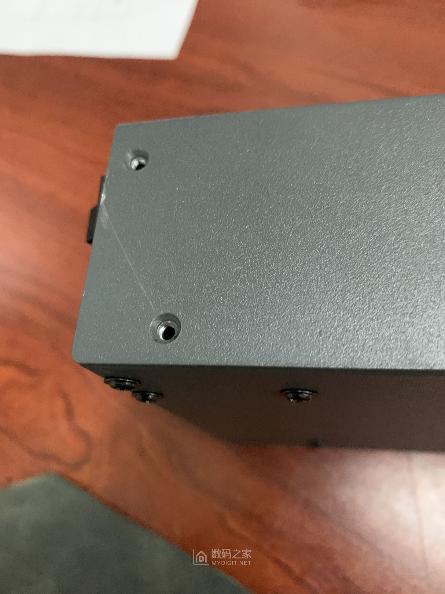

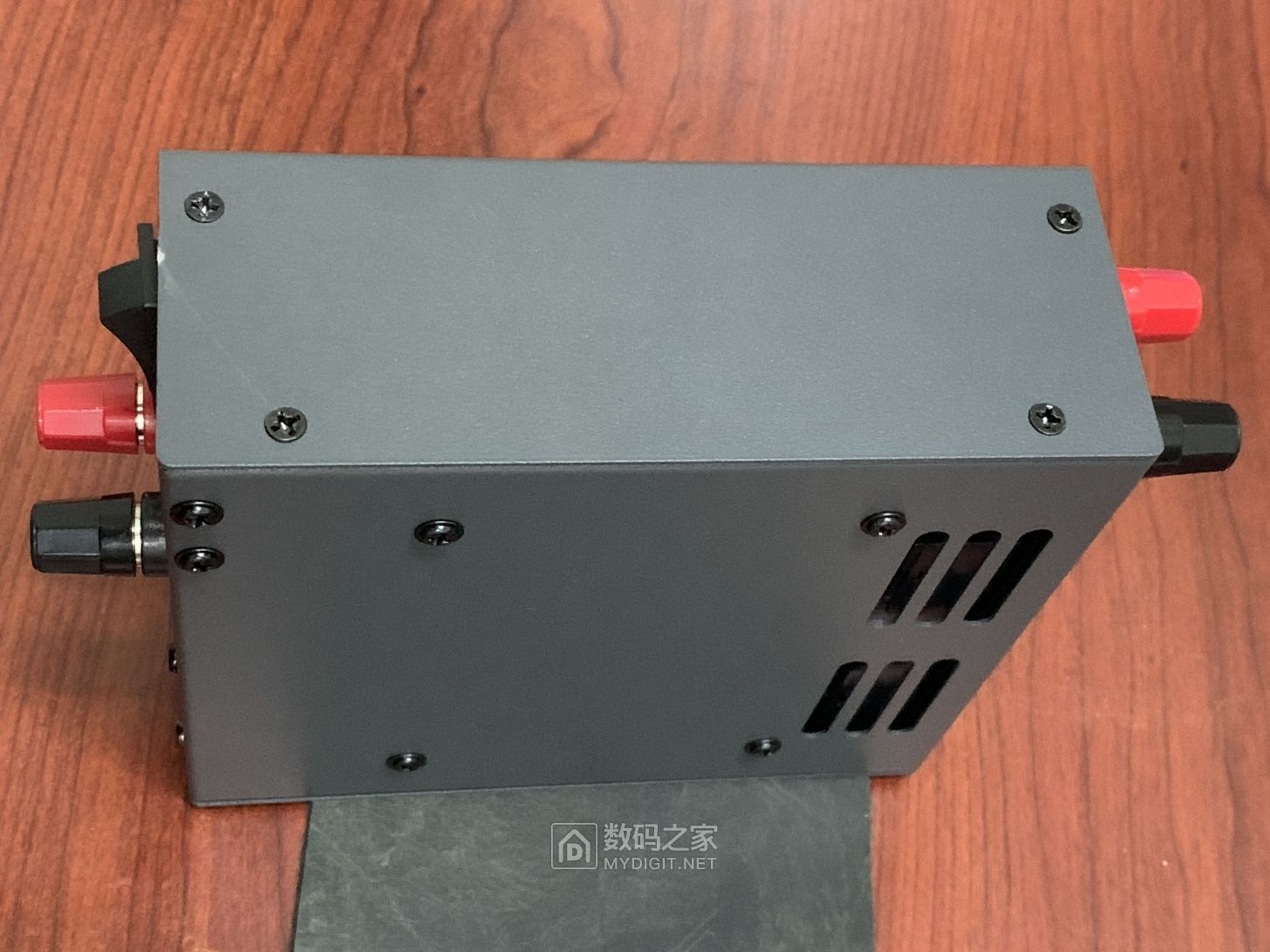

第三个脑壳有病的地方就是螺丝,外壳螺丝都是应该使用大家最少用的PH1螺丝刀,这也罢了,关键是他家的外壳来的时候上了2颗螺丝,还拧的特别结实
这事造成的后果就是我先用PH2螺丝刀拧伤了一颗螺丝,然后换能上PH1批头的重型螺丝刀时划伤了外壳喷漆~~~~~~~~~
与此有联系的是内部接线柱使用了PH2规格的螺丝,并且也是拧的特别紧,我一把螺丝刀能装好多电脑,但不换一次螺丝刀我装不上这高大上的一个睿登模块~~~

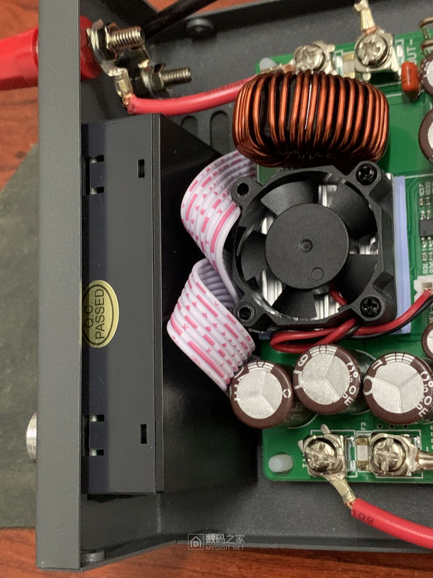

第四个脑壳有病的地方是排线,官方所示的正确接法就是我这种,但我试过把功率板掉个安装,结果排线长的无法接受,但那样真的不用多长的排线,还不用把排线拧一下麻花

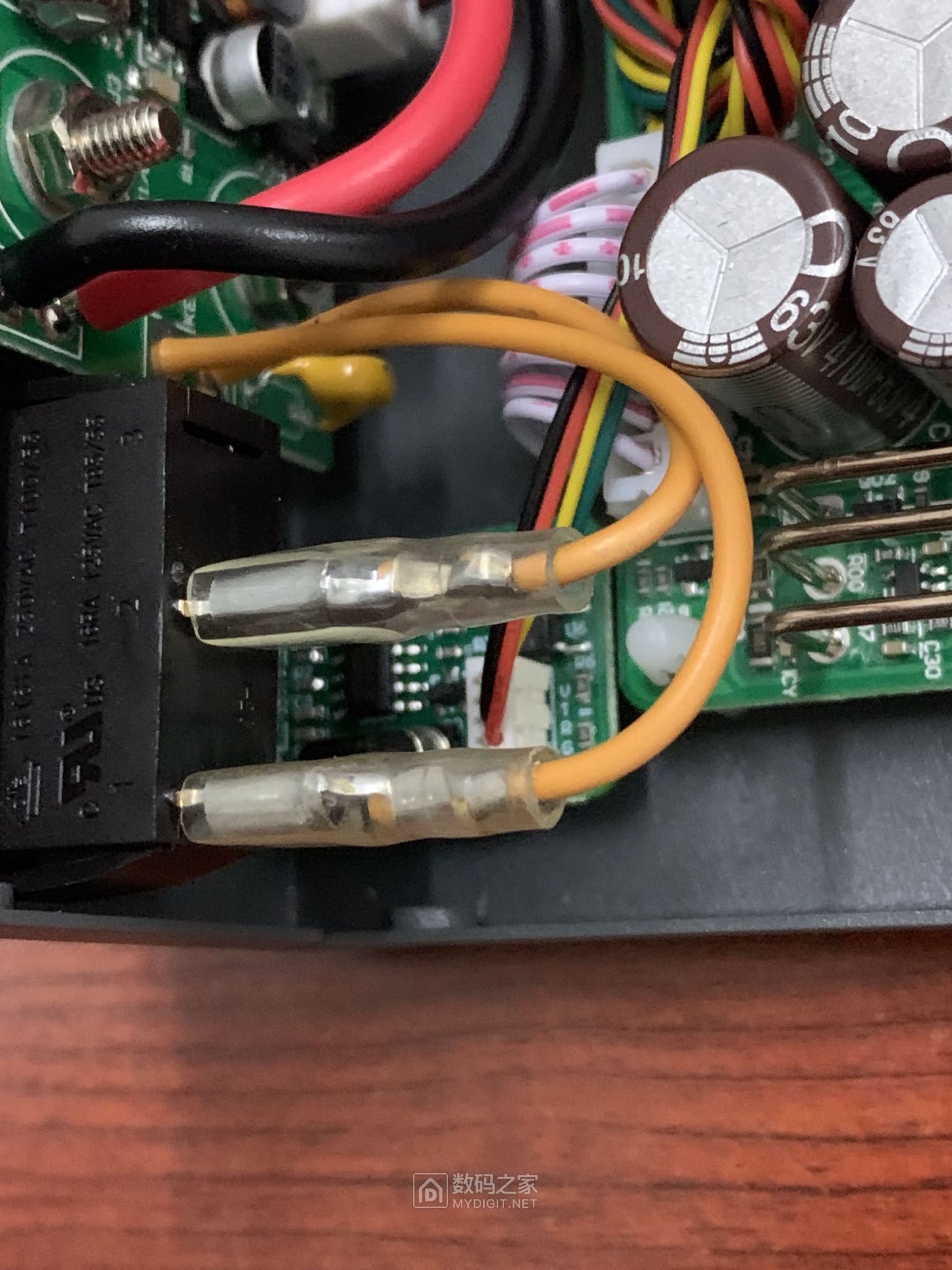

第五个脑壳有病的地方就是这个开关,官方非让你焊接,连个6.3的插簧都舍不得赠送,这样不管啥原因你想拆下开关都得动用电烙铁
放心,除了进线处的接线板之外,我全都采用的压接形式,没用焊接

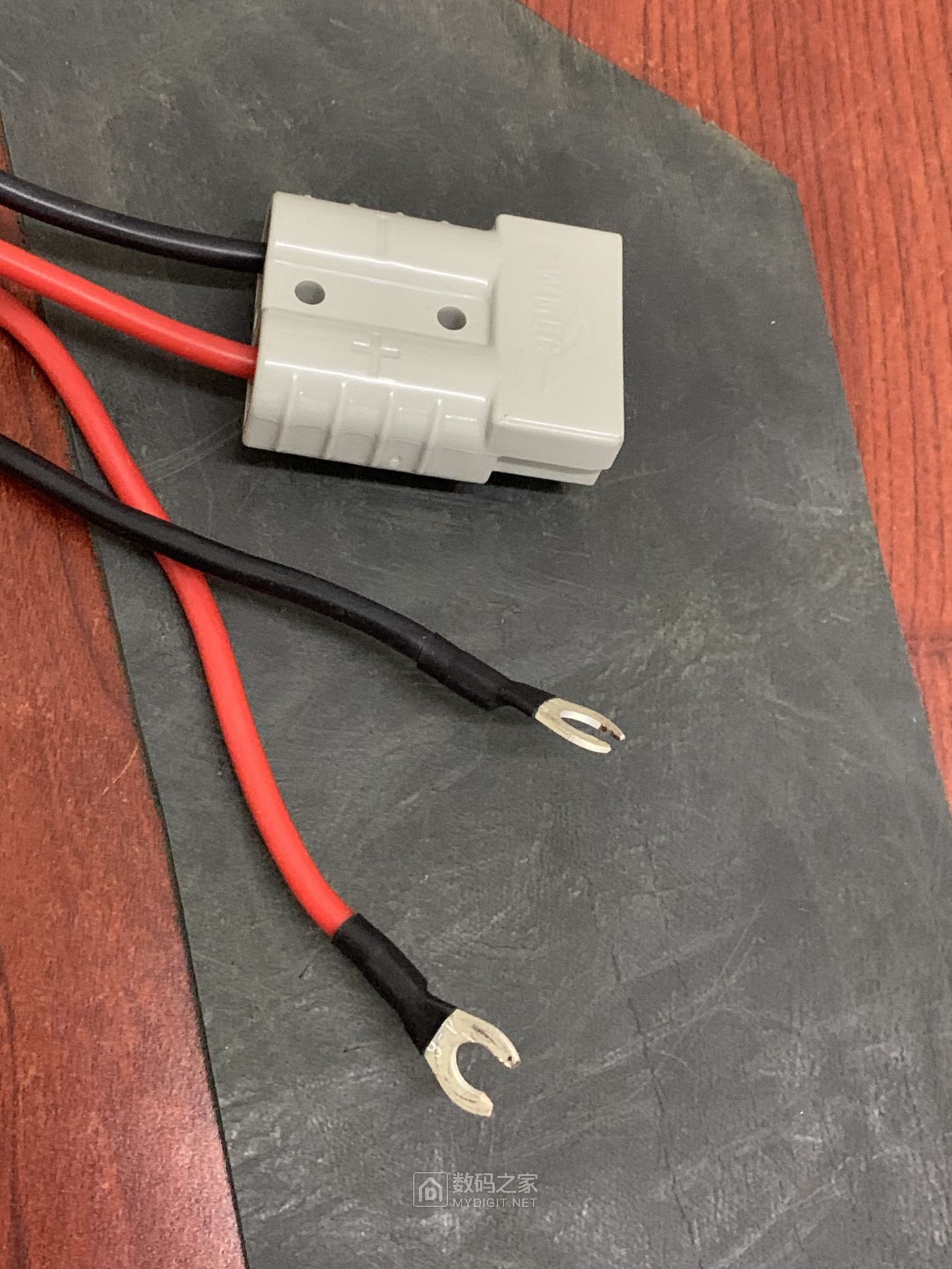

我的电源是改了安德森插头输出,这次我买了一条安德森插头线准备给这个模块供电用
纯圆的端子被我剪成了叉口,不剪接不上啊
