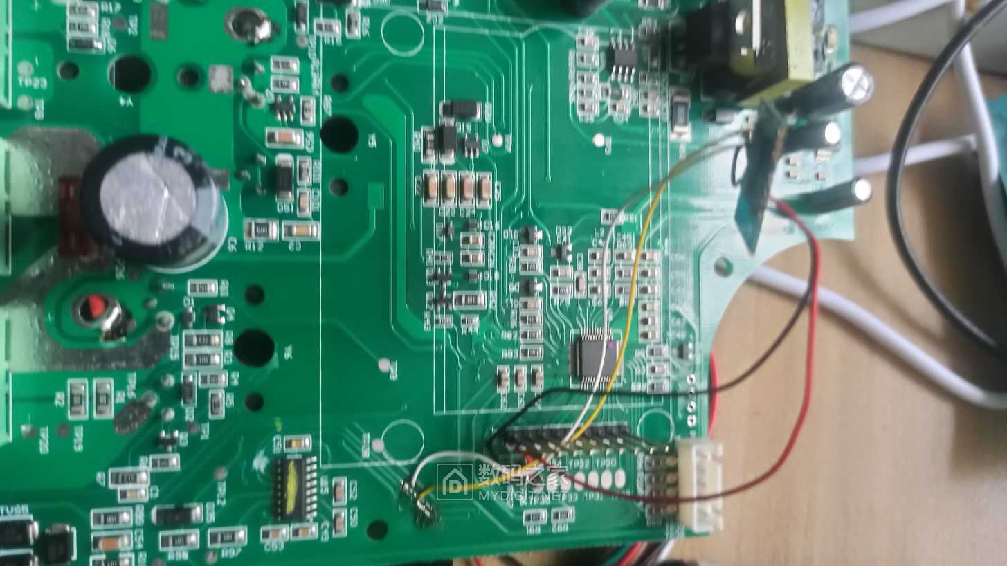

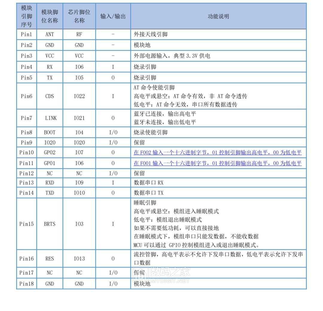

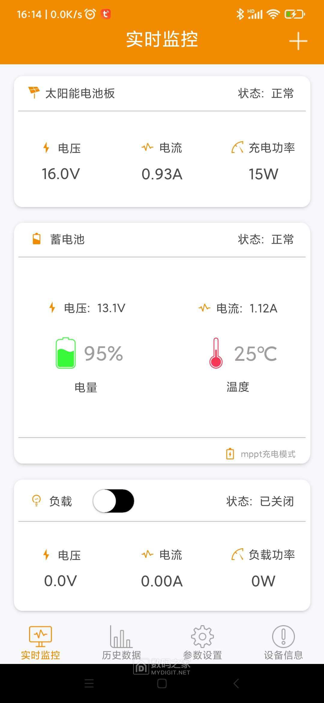

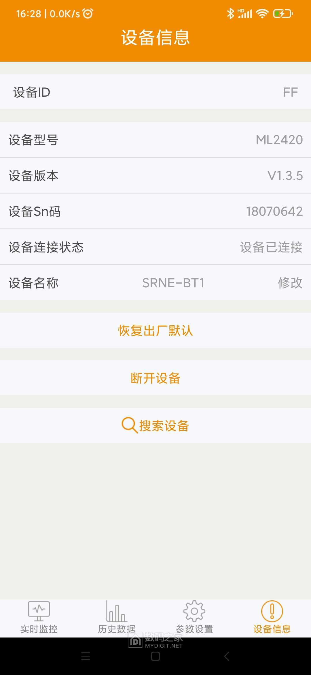

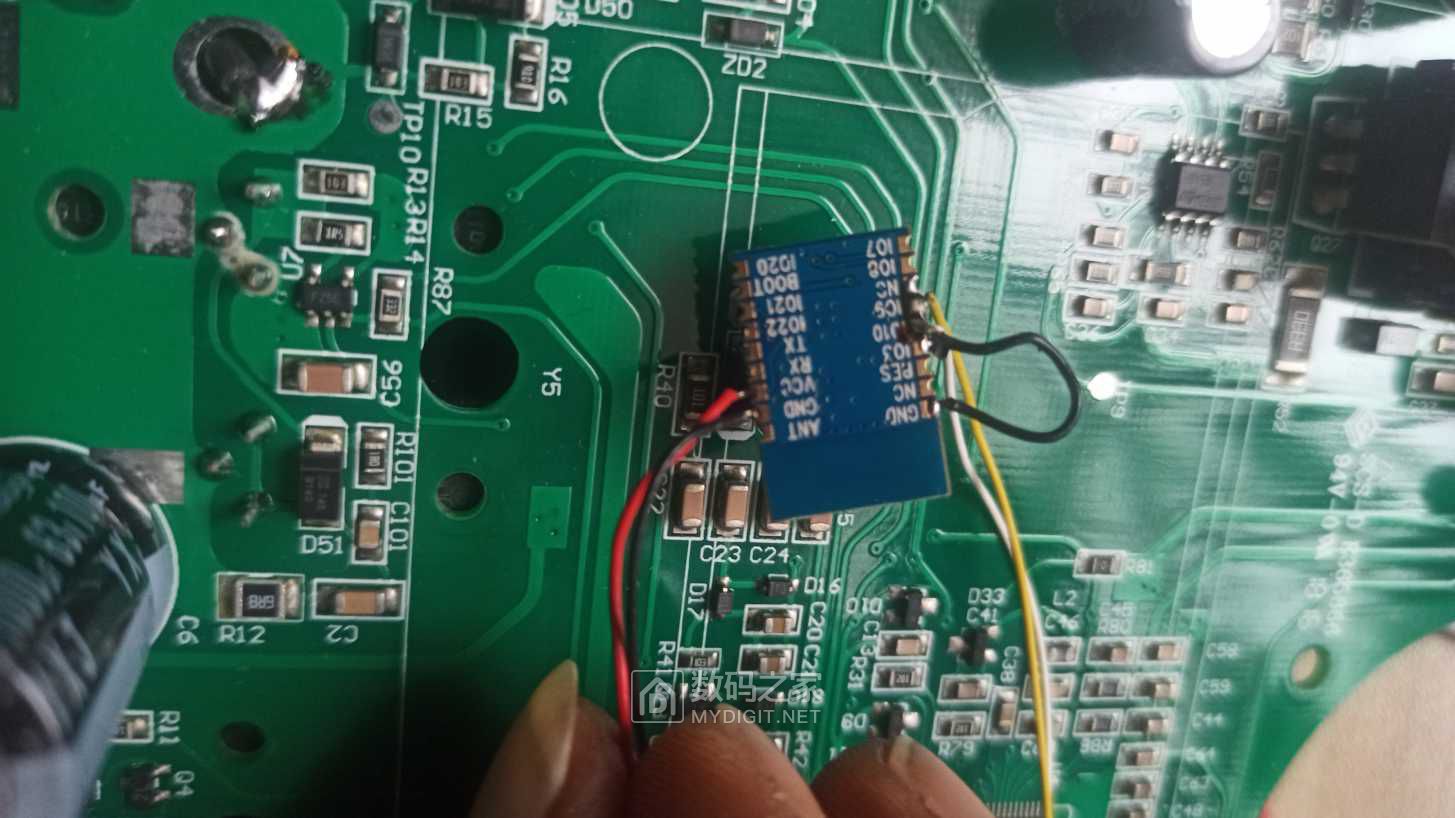

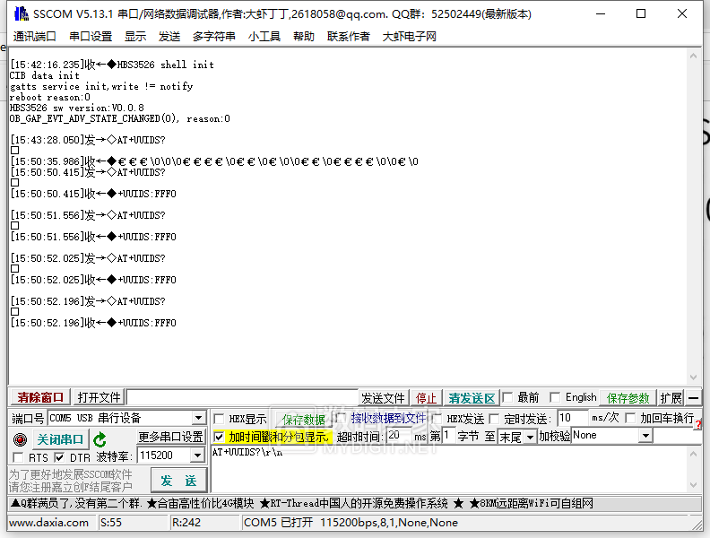

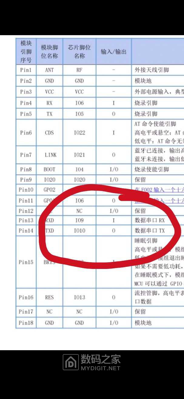

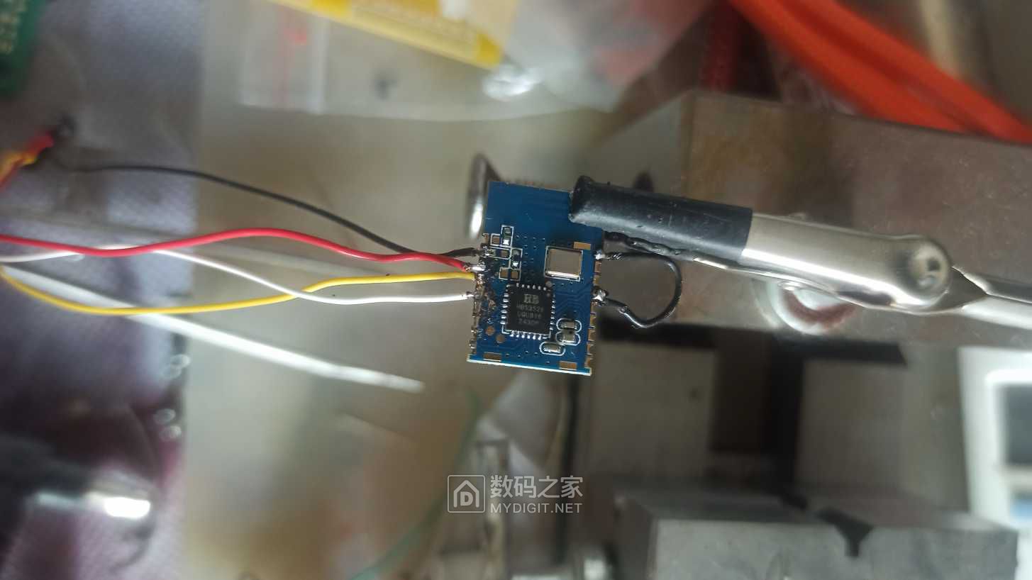

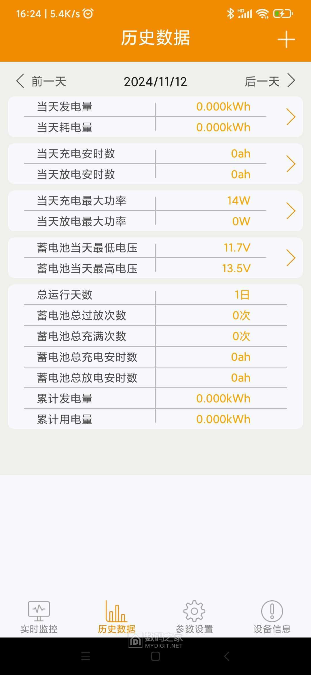

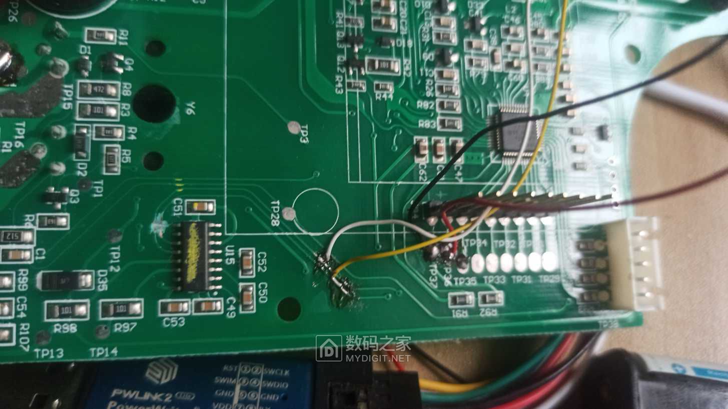

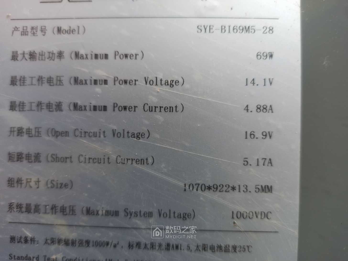

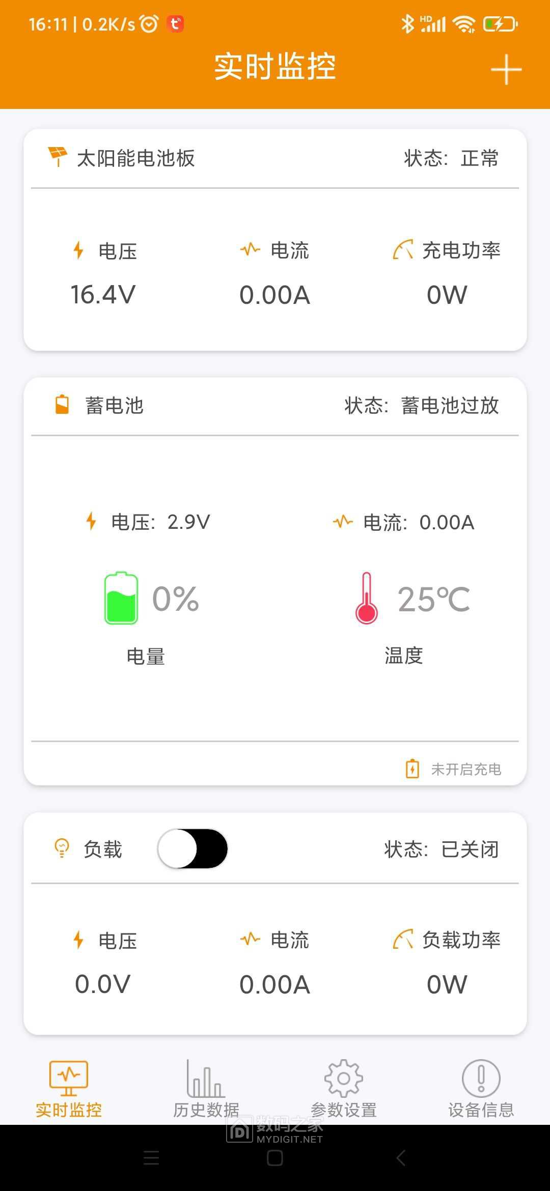

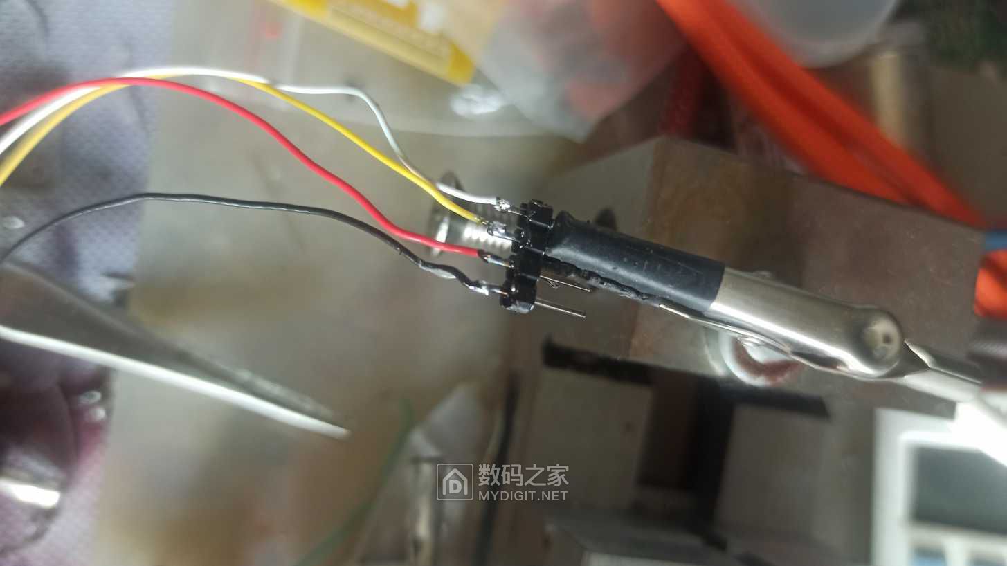

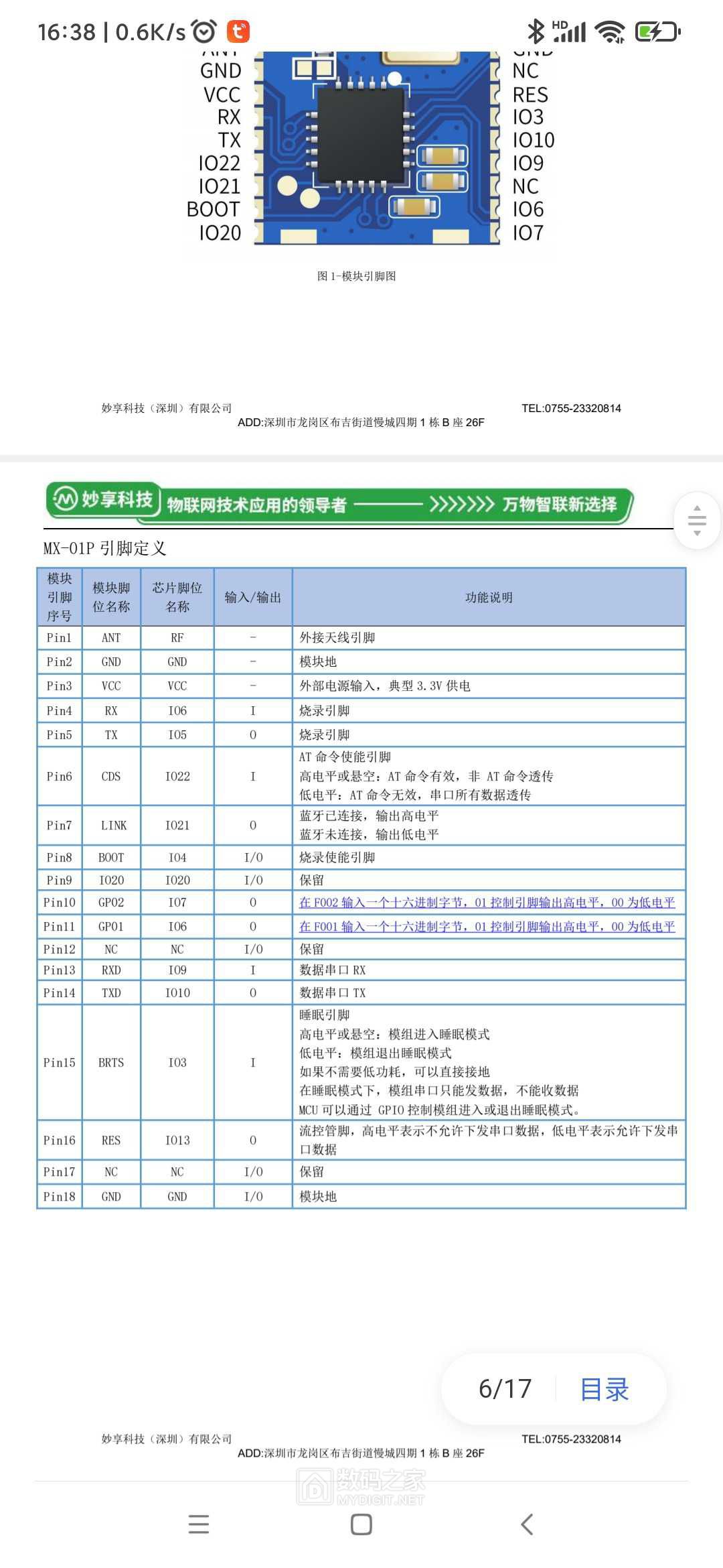

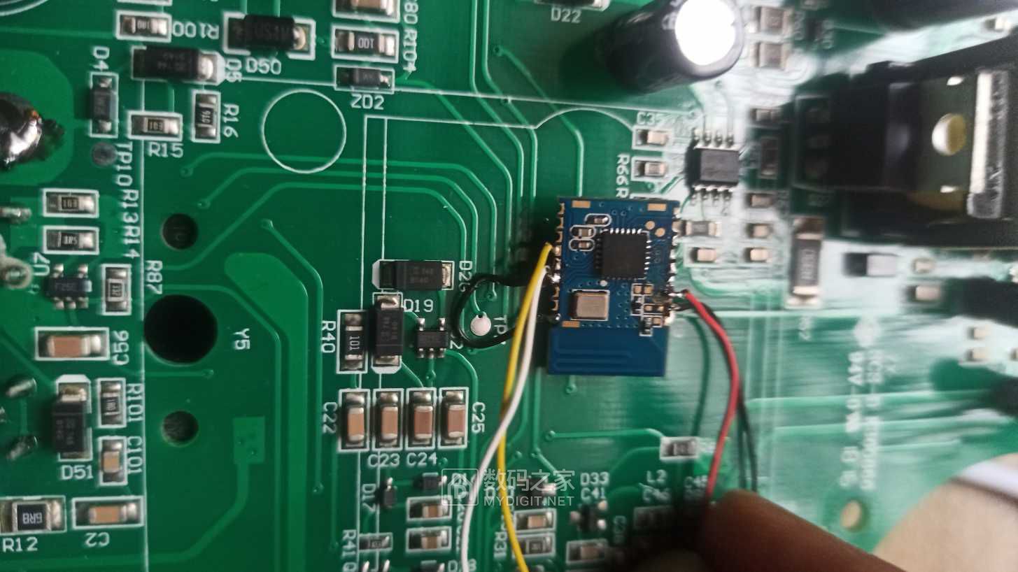

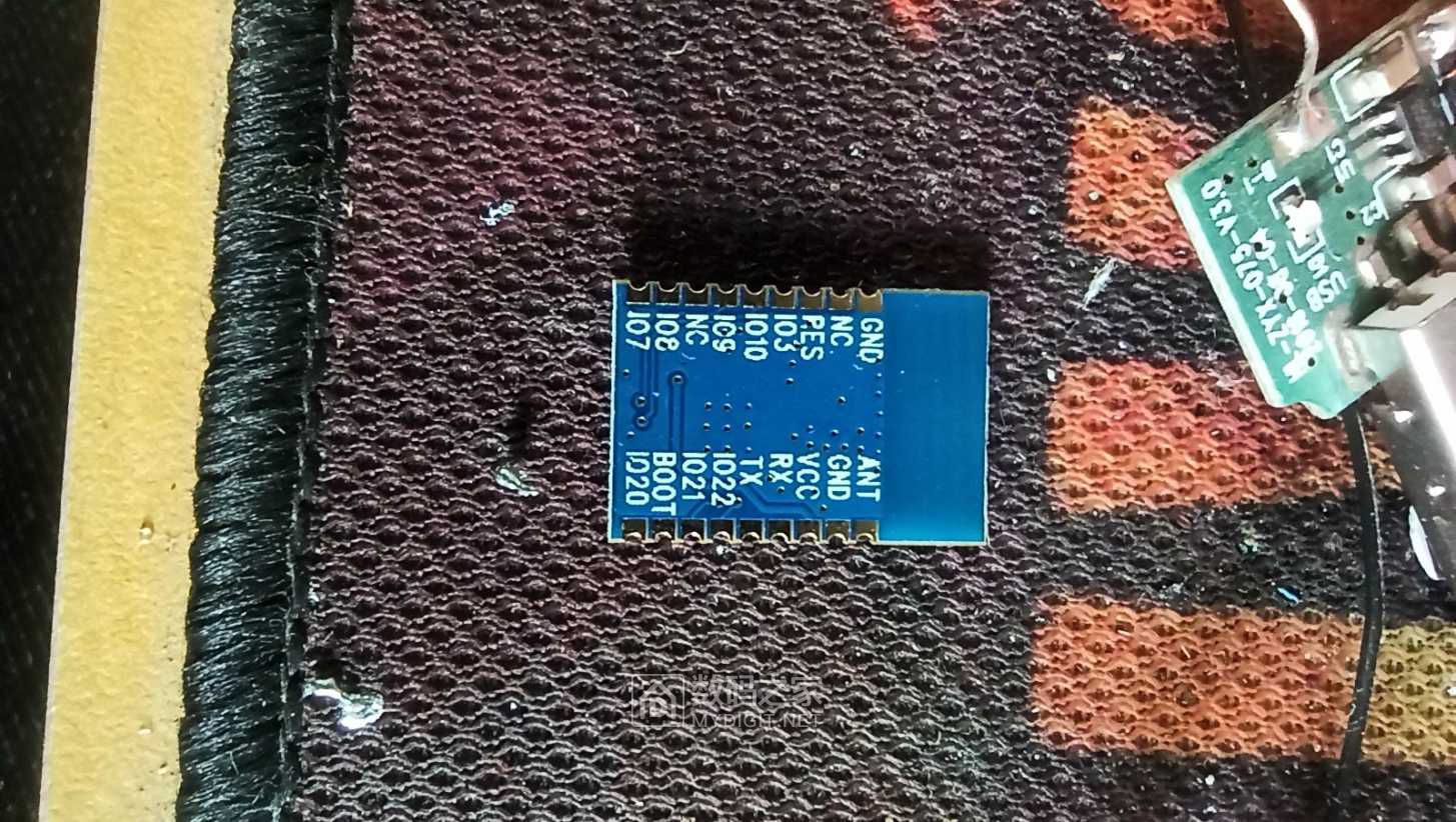

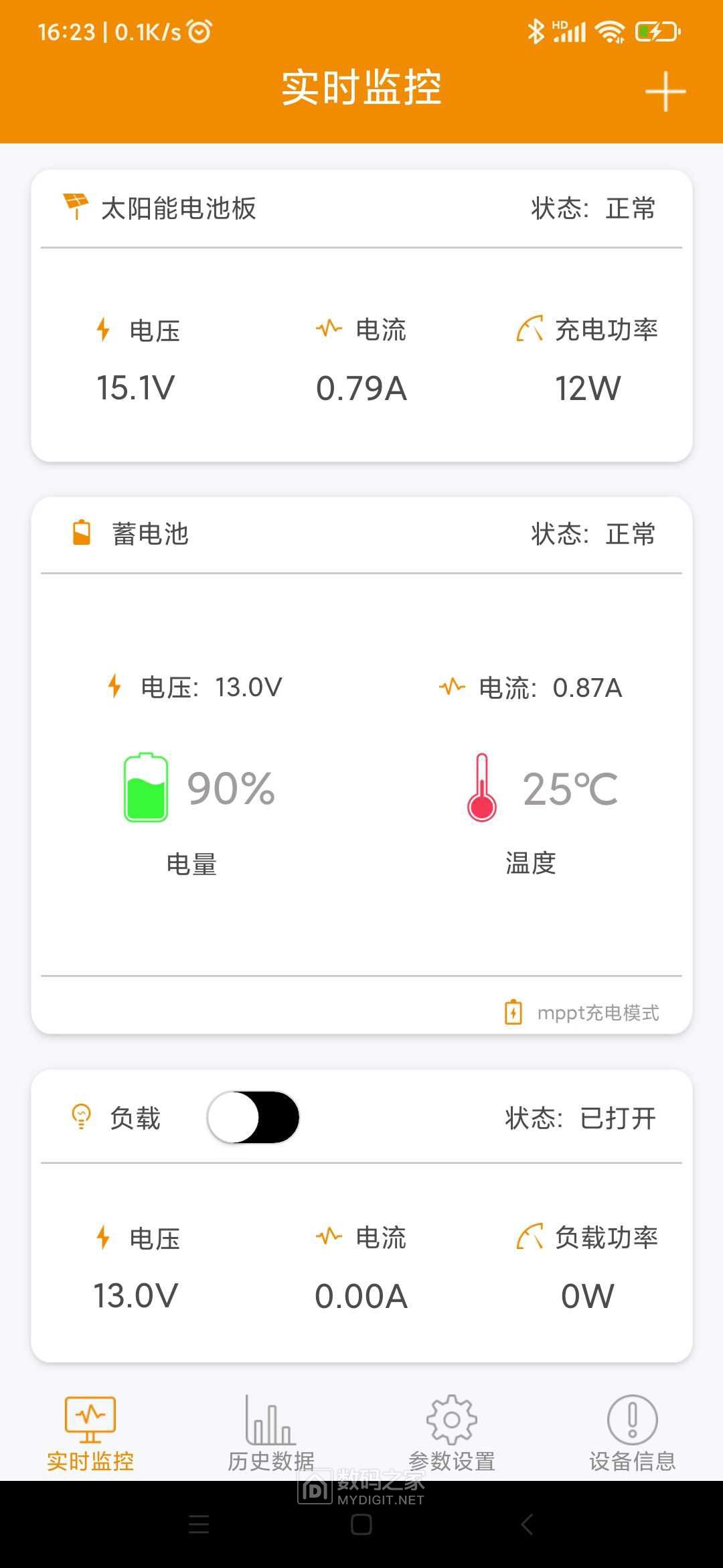

板子买回来几天了用亿佰特蓝牙模块没有成功,用电脑USB转TTL倒是很简单就连接上了也修改了电脑里面要改的ID255,搞不懂两种蓝牙模块的uuid都有啥区别…不深究了撸的妙享家的今天刚到…飞线IO(此处巨坑)到排针信心满满的上USB串口调试…然后它就让我崩溃了……说好的波特率上电开始就来乱码了…一度以为我飞线的时候固件模式焊盘短路了……然后怼着手册的引脚细看…我飞线的引脚居然是模块烧录固件的串口…你说你丝印上标记一个串口是怎么想的?不看手册的亏也不是吃了一次了…但是这次倒是挺郁闷的…我不知道论坛里折腾这个板子的大佬有没有遇到这个问题…然后后面就一路丝滑了…飞线到mppt板子上上电连接蓝牙成功读取板子固件以及版本信息…到这里算是成功了…然后开始用可调电源供电测试…太阳能供电端16v的时候这个控制板才开始启动给蓄电池充电…然后app界面和万用表测试端子接口处电压有1v左右的误差…蓄电池种类我用的是12v12a两块并联的电动车铅酸电池选择胶体也不知道对不对?我的太阳能板子开路电压16.9v,MPPT最佳值标的是14.1v…我用淘宝撸的模块可以达到这个值…感觉用这个控制板好像没有办法给我的电池充电…这就告一段落吧…希望可以帮到撸这块板子的坛友…
