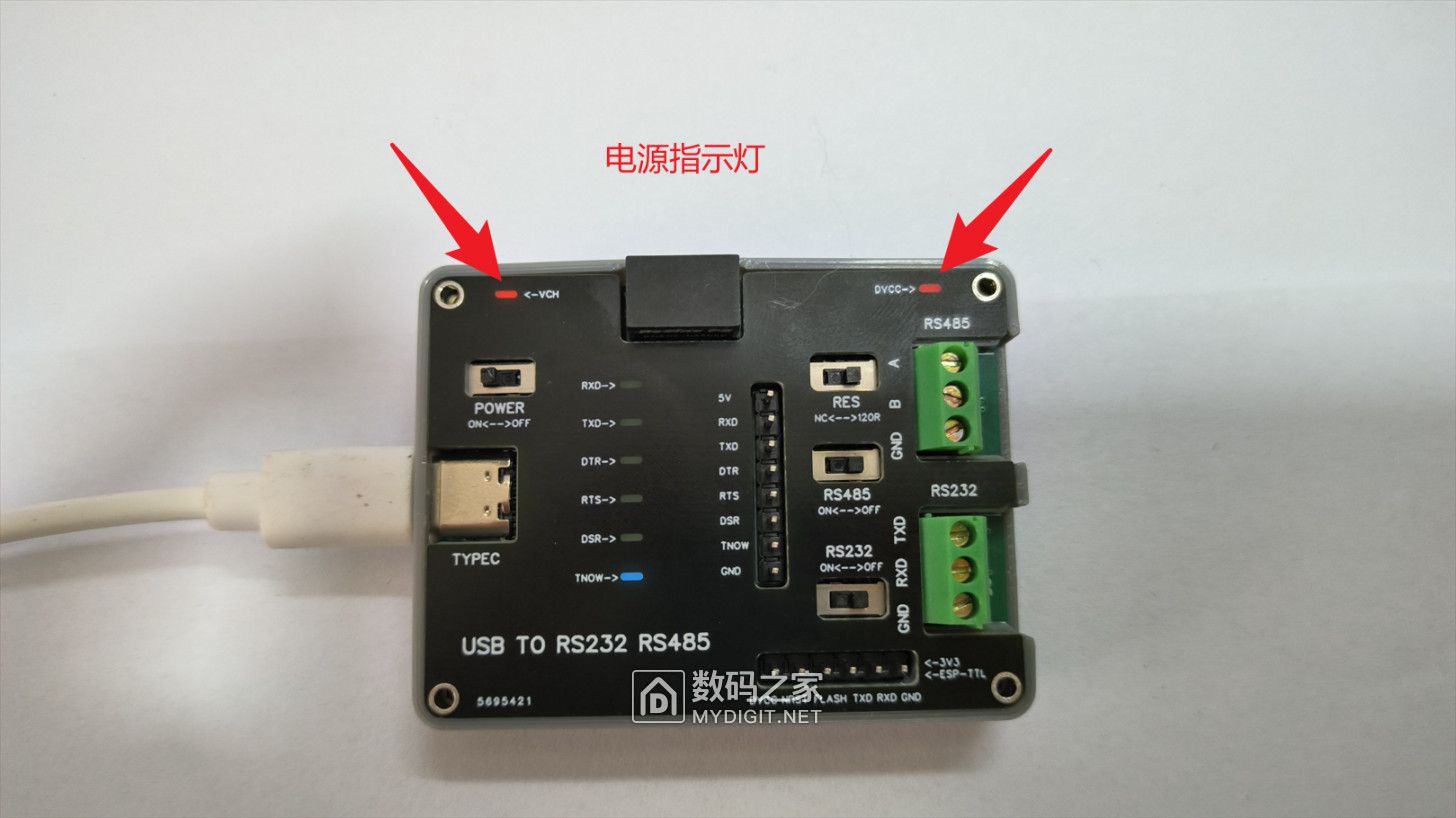

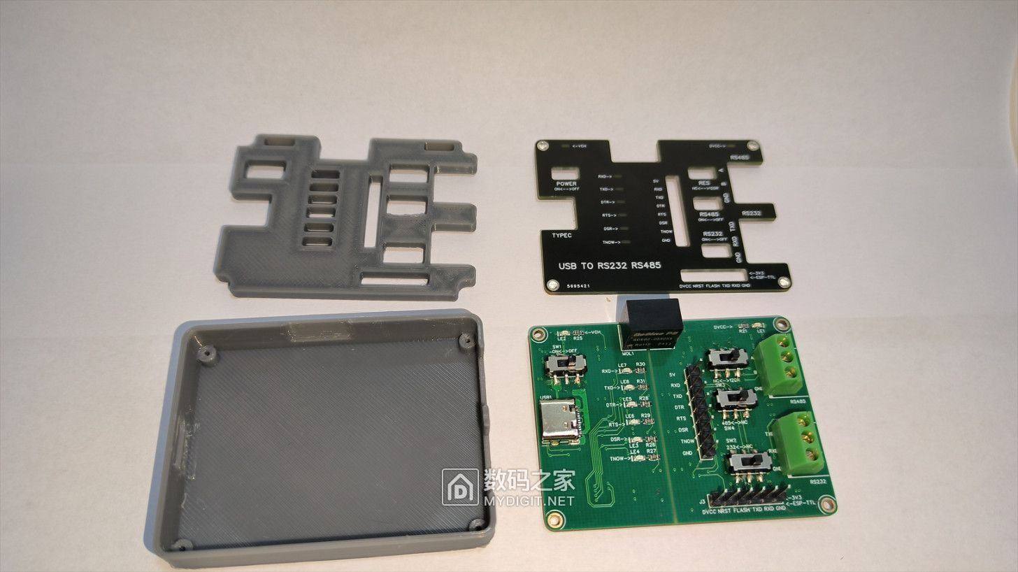

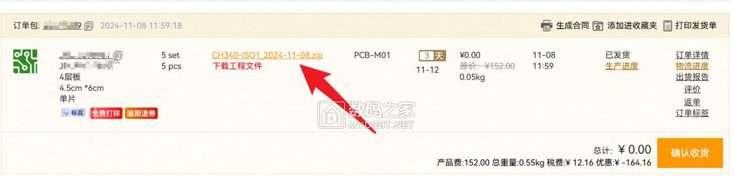

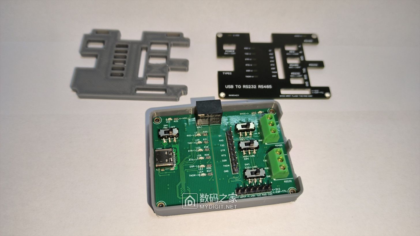

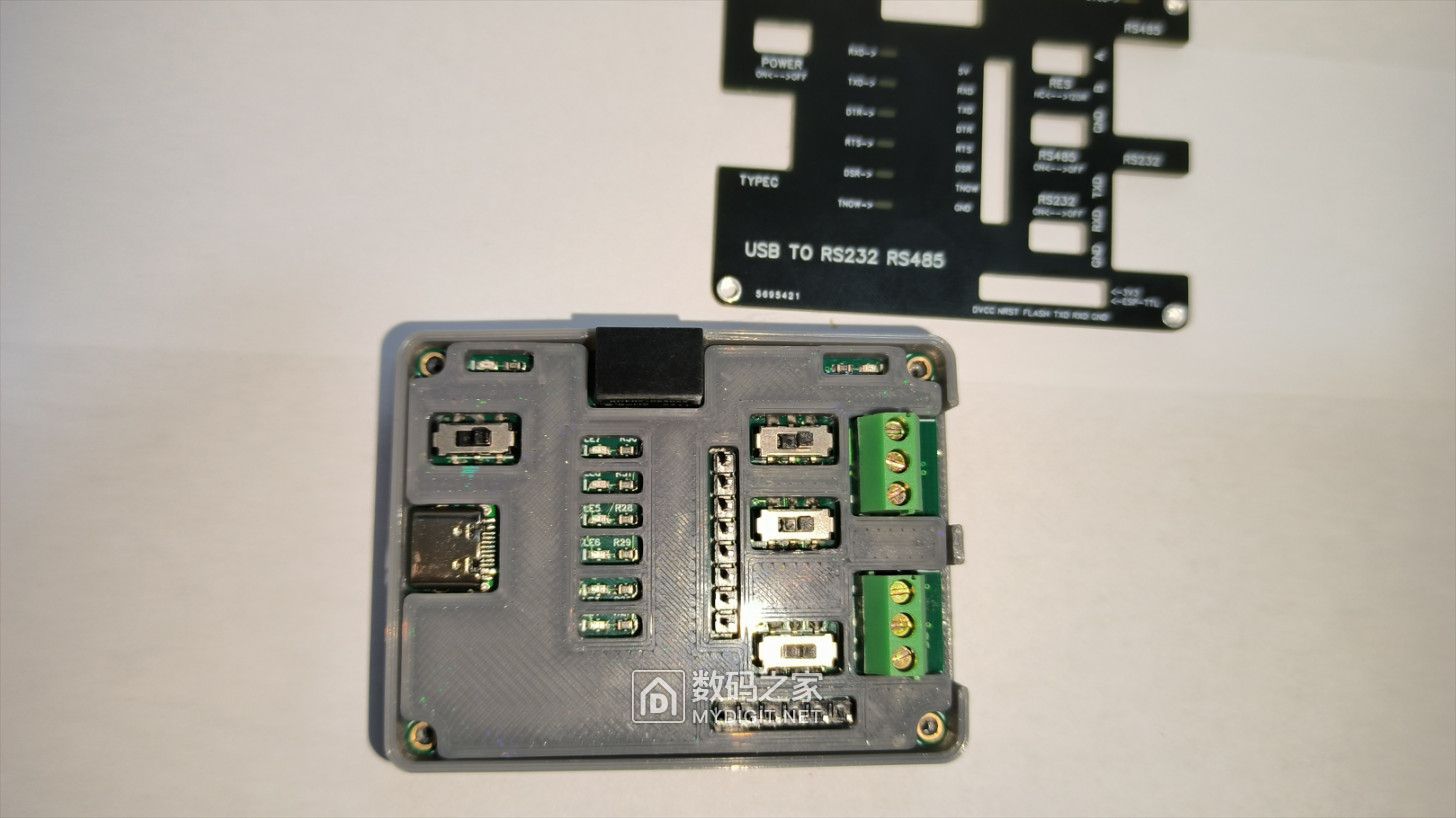

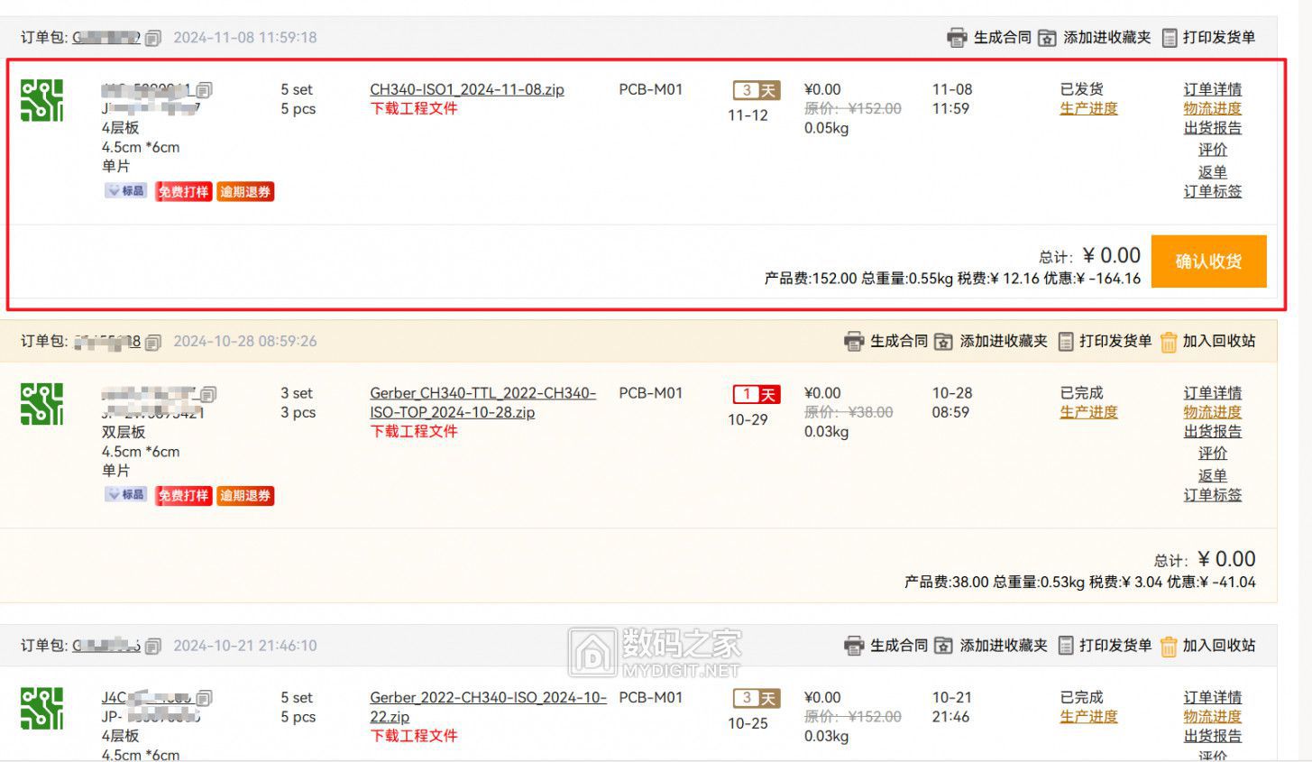

继上次捷配不错啊!格局很大!打板翻车后,又在捷配重新打板一次!
这版没问题,回来就铁板烧焊好了!

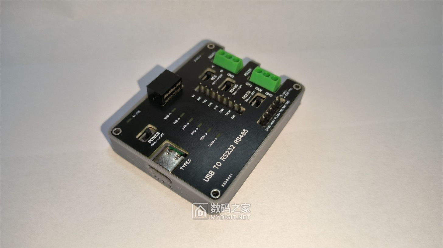

顺便画了一个外壳,和隔板!上盖板也是捷配打的。
然后组装!先装主板!
然后装隔板,避免后面拧螺丝把主板和上盖板拉变形,随便给LED一个光路!
然后就是上盖板了!盖板是原作者的文件,直接打即可!

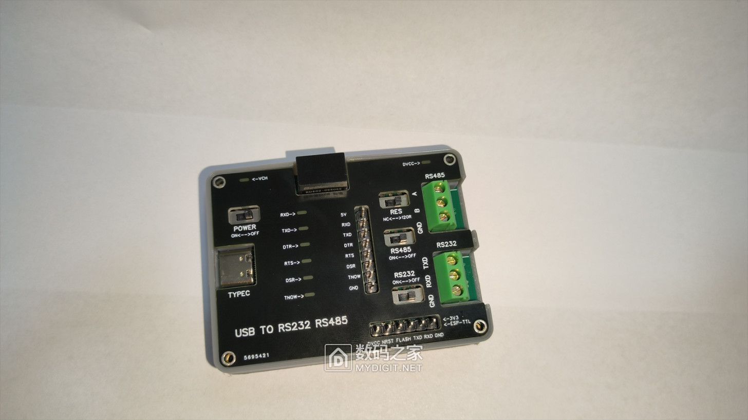

以下是组装后的图片。
接下来就是测试,因为主要就是TTL和232用的比较多,就主要测了TTL和232!
主要是485没条件测试!

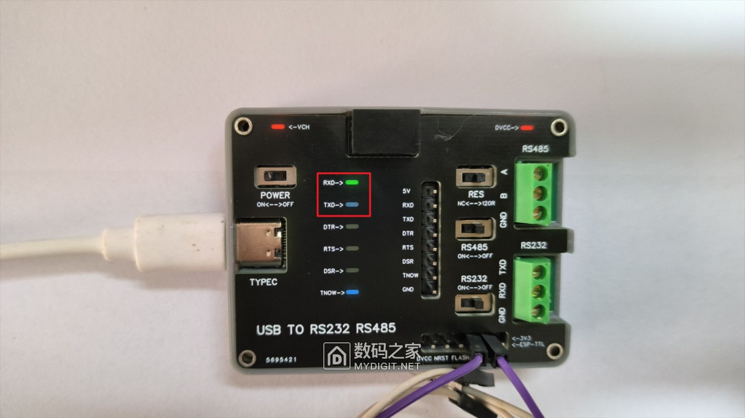

插上数据线,打开拨动开关!可以看到两个LED指示灯亮了。

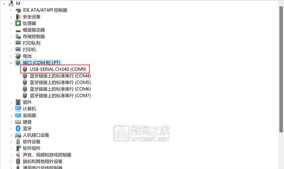

电脑设备管理器应该有一个CH340设备!出现这个设备应该就没啥问题了!

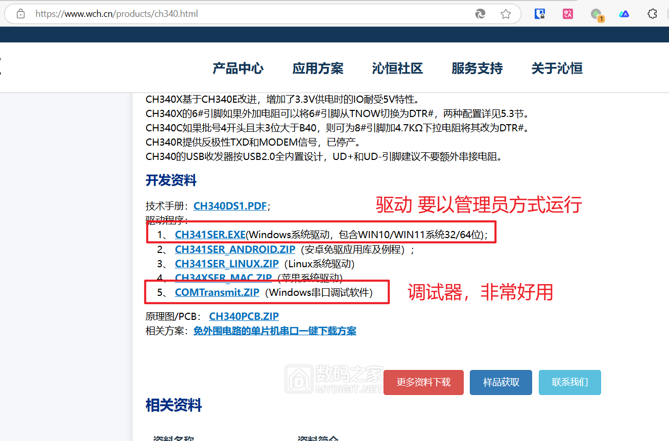

对了记得装驱动,去USB转串口芯片 CH340 - 南京沁恒微电子股份有限公司下载即可!
驱动和调试下载!

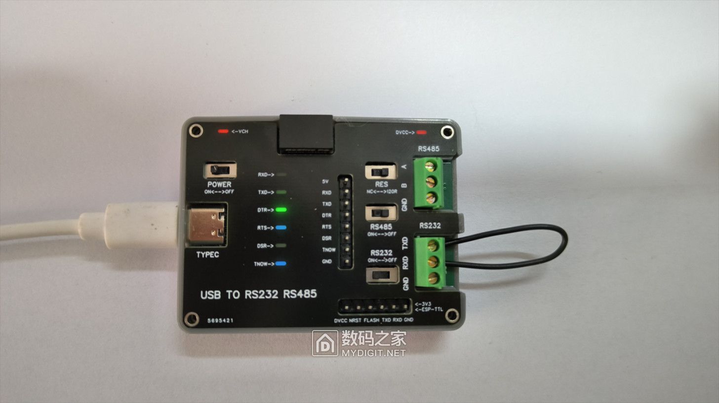

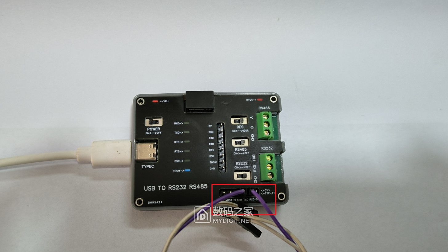

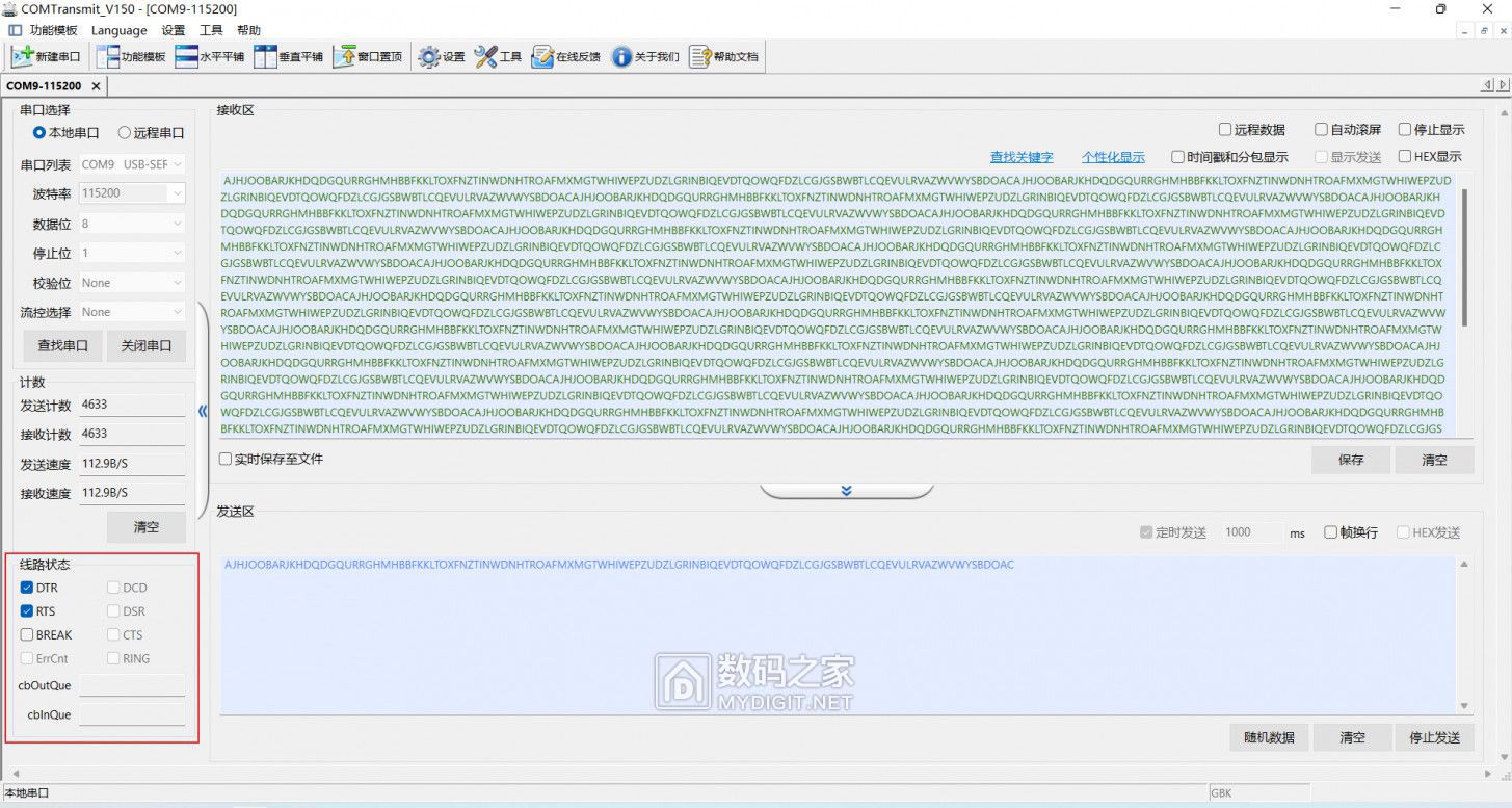

用条线将TX和RX连接起来!

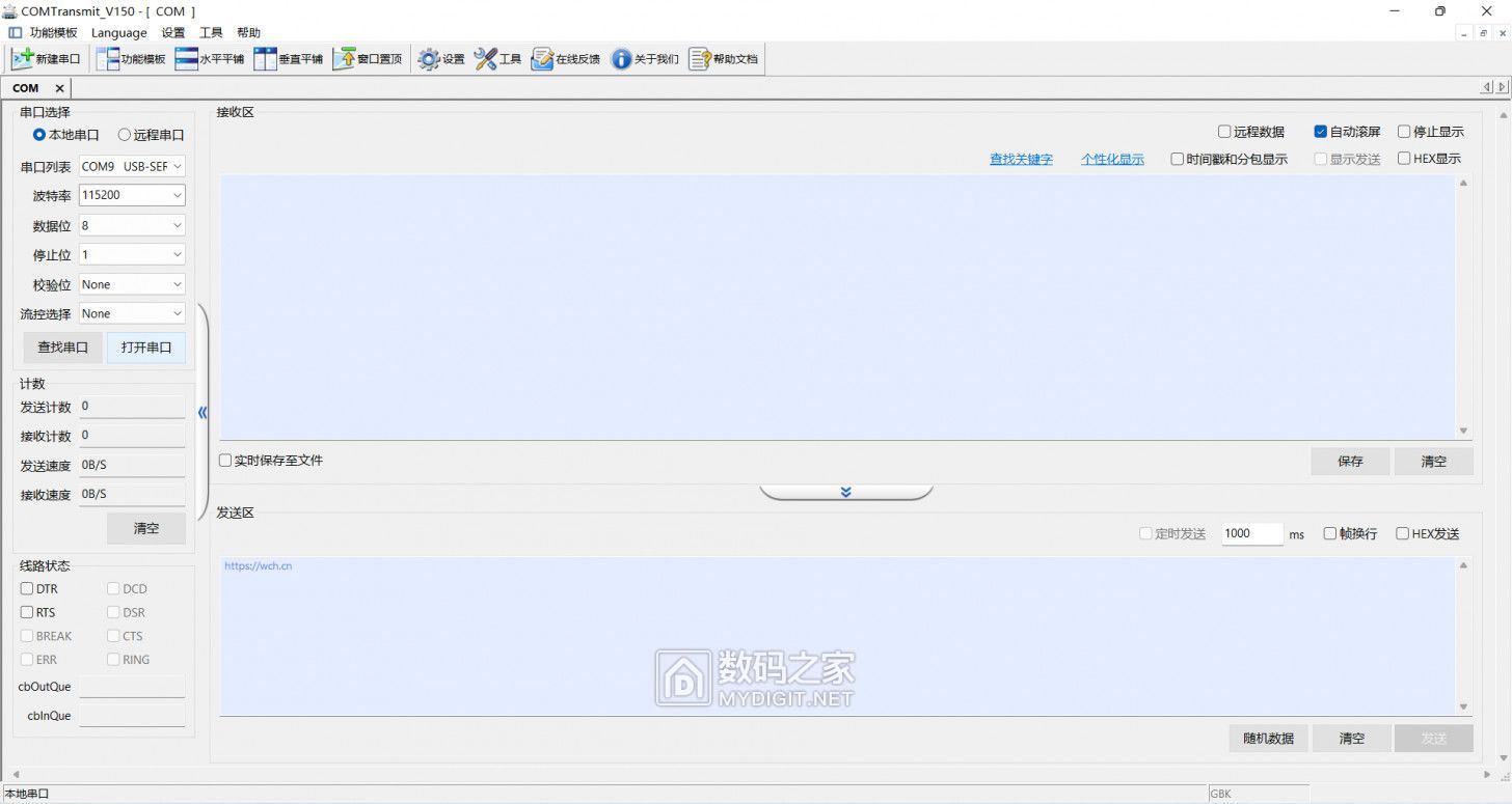

打开调试器!
可以看到因为我笔记本就这一个串口,调试器就自动选择了!
打开串口即可!

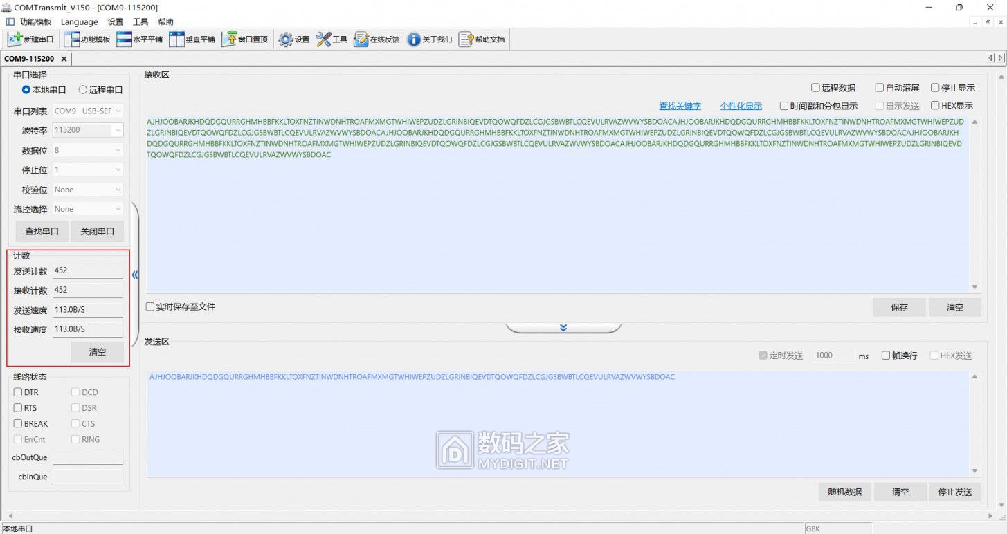

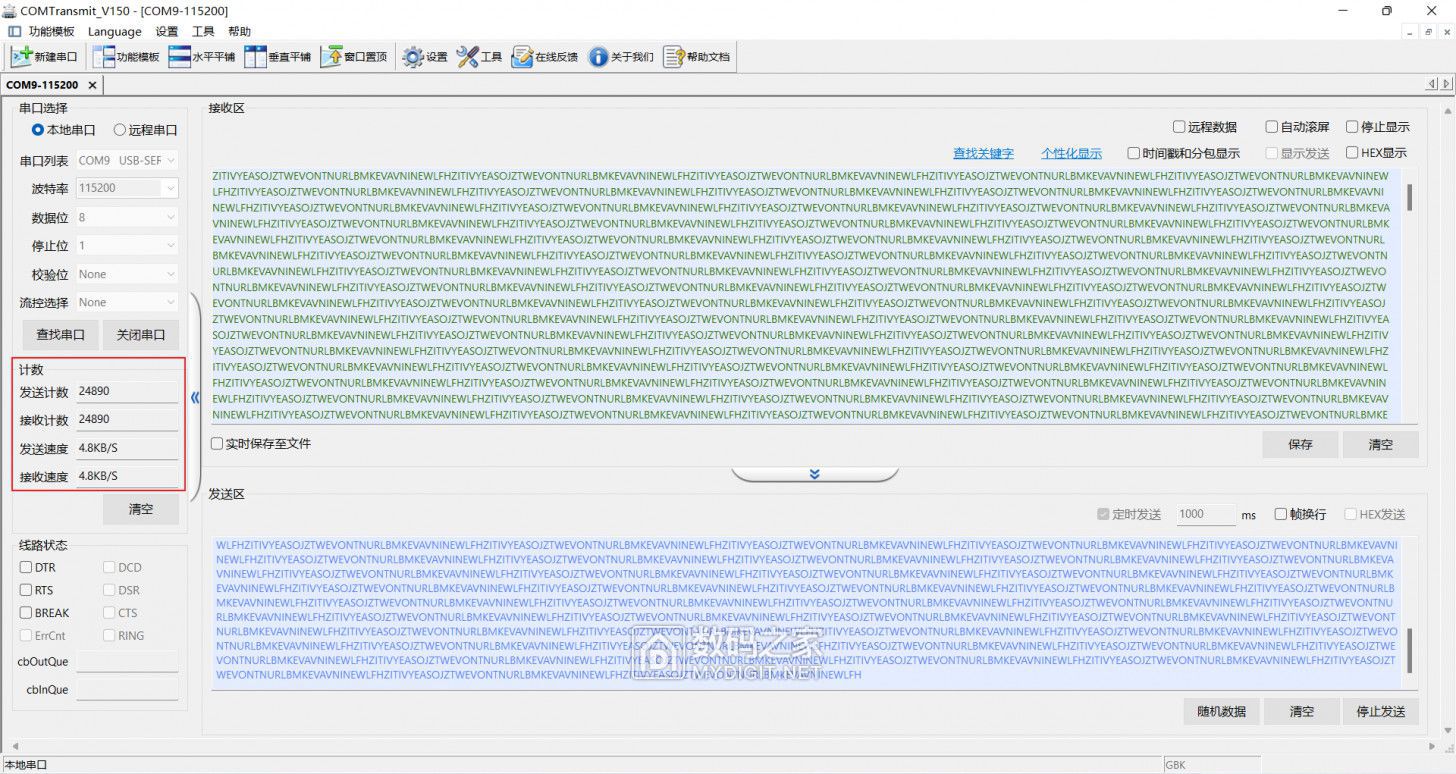

然后设置连续发送,观察接收的数据和发送的数据是否一致!(直接看字节计数即可)
测试发送大数据也没问题!

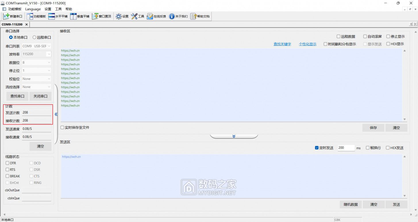

有数据时,对应的LED会亮起!(不知道怎么回事,TX灯不够亮,估计是LED或者限流电阻的问题,后面改改!)

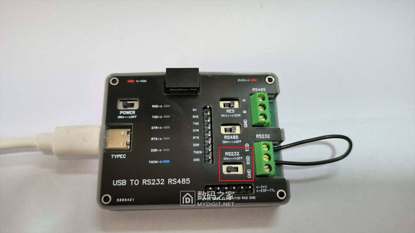

TTL没问题就开始测试232!记得拨动开关要打开!(使用TTL时,485和232拨动开关要关闭,避免干扰!)
用线将232的TX和RX短接,和测试TTL一样!
测试也没有问题!
最后测试一下DTR和RTS!(我基本用不到)
设备上对应的LED会亮起!

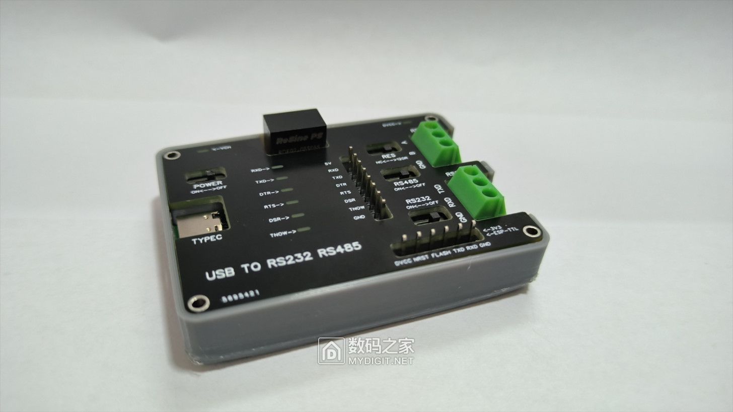

到这里,一个隔离的调试器就完成了!
每次带笔记本出去调设备,不用提心吊胆,怕烧电脑了!(以前烧了我5千多买的Y450)

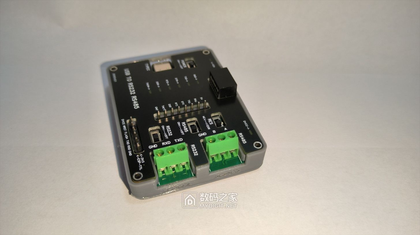

最后来一张美图!等螺丝到了,拧上螺丝即可!

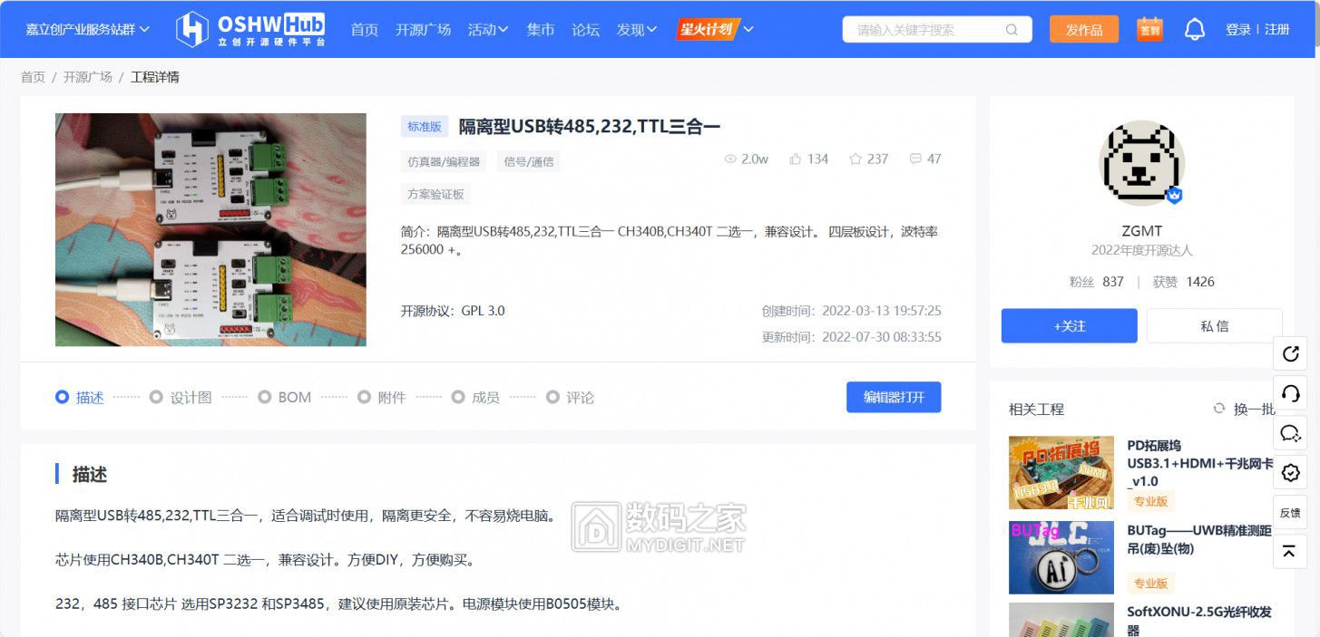

最后的最后!要感谢隔离型USB转RS485,RS232,TTL三合一 - 立创开源硬件平台 作者开源这个设备!
然后附上我的打板文件!
直接在捷配下载的,保证可用!

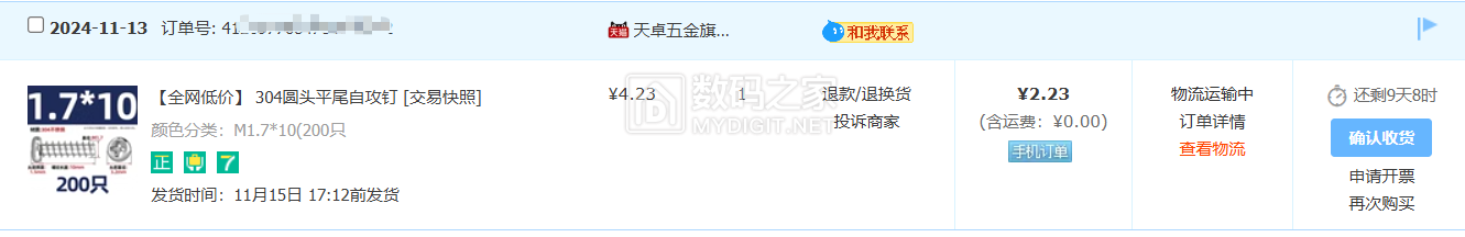

螺丝规格M1.7*10自攻!
