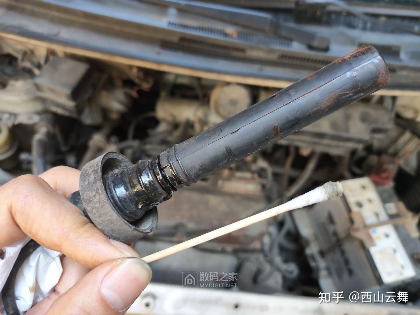

那就先把点火线圈拆下来看看,顺便清理干净灰尘,避免接触不良。

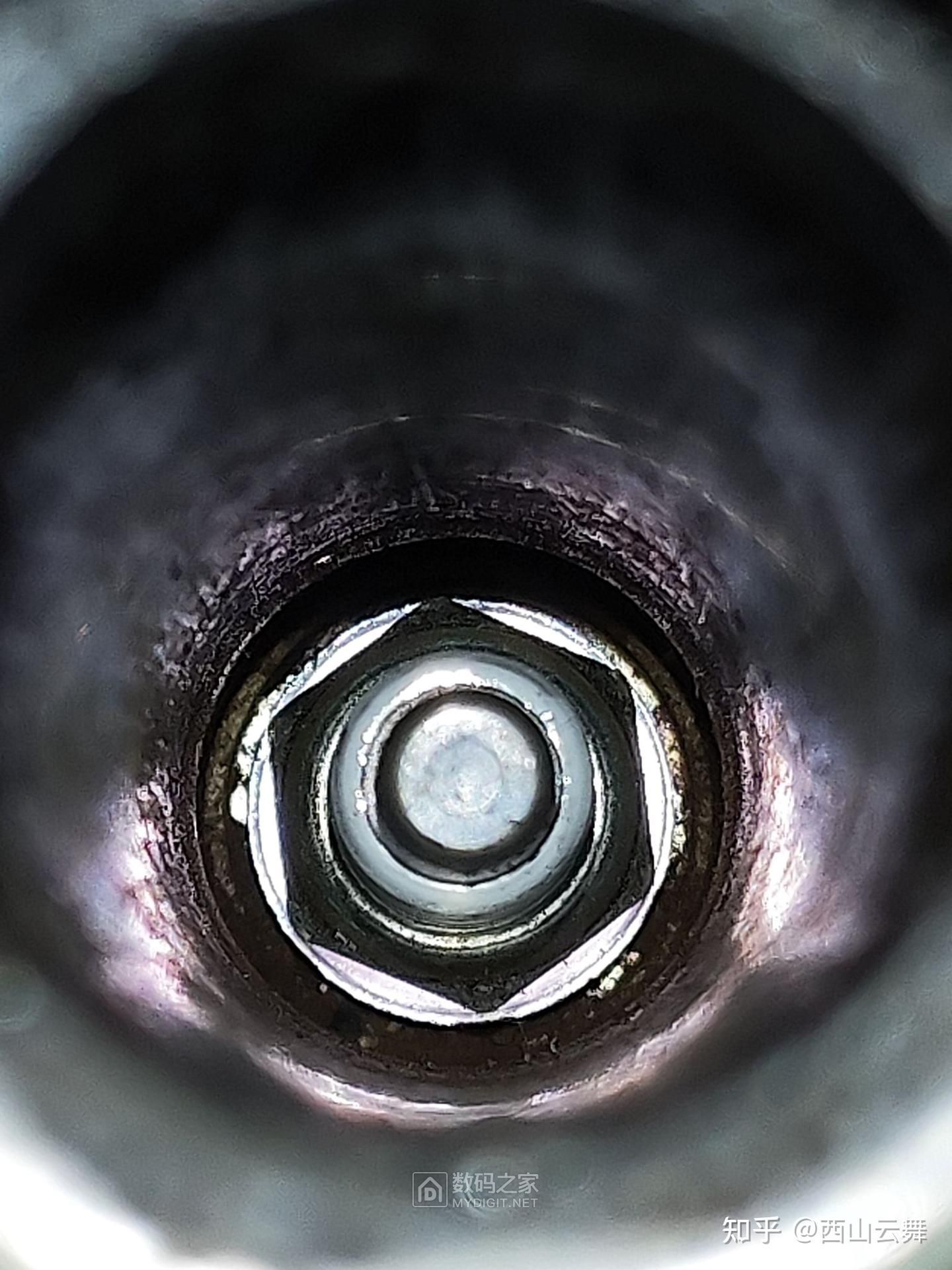

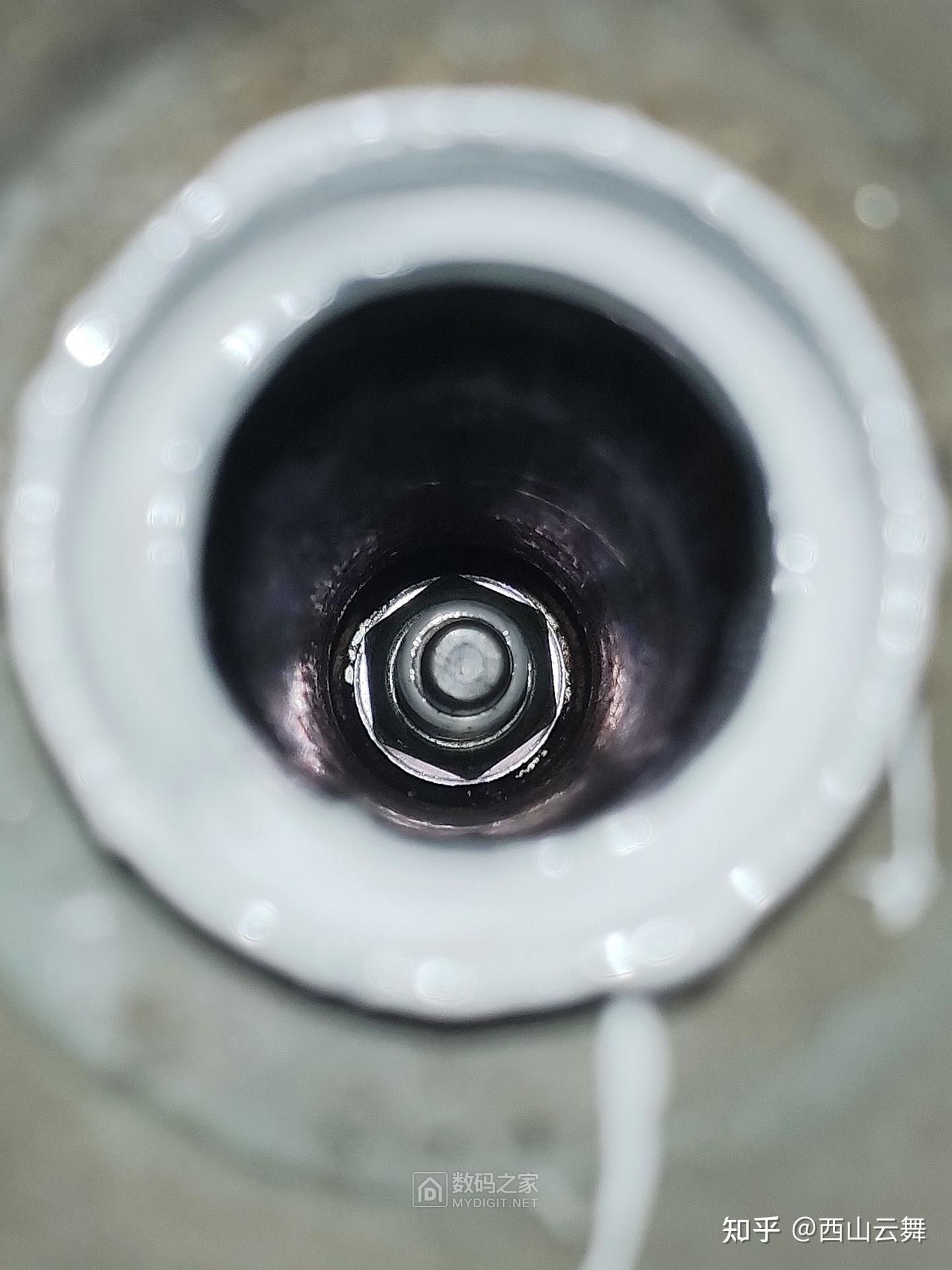

然后看了一下这个火花塞。发现第1缸的火花塞密封圈有渗漏,已经渗入不少机油了,但还没影响到火花塞的电接触部分。

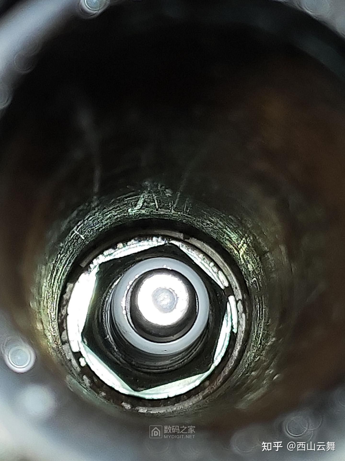

第2缸的火花塞干燥正常。
第3缸的火花塞也没有问题。

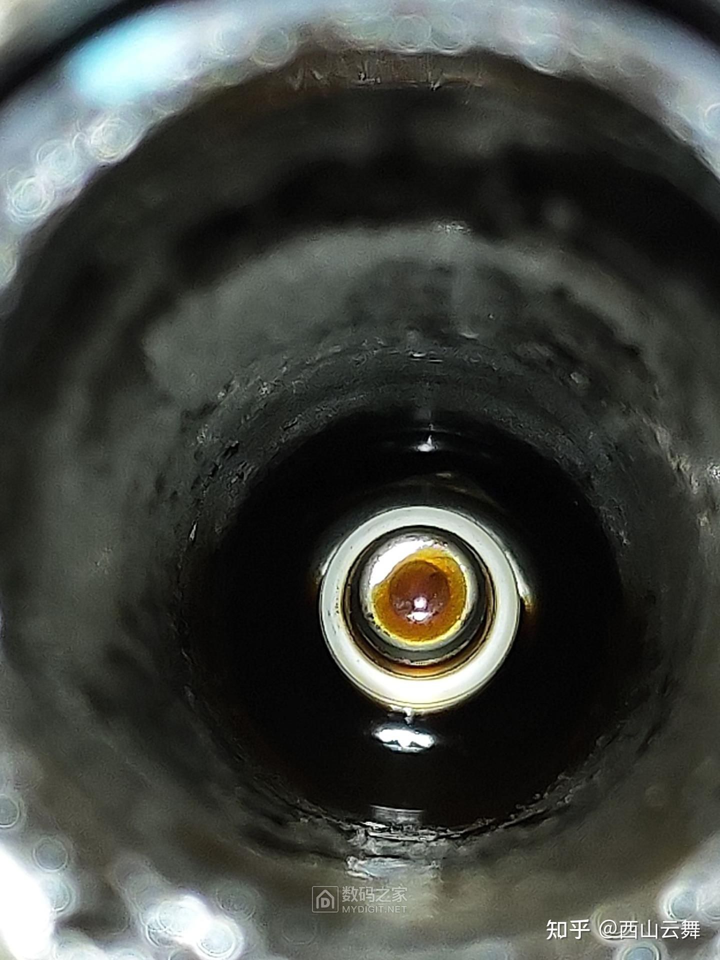

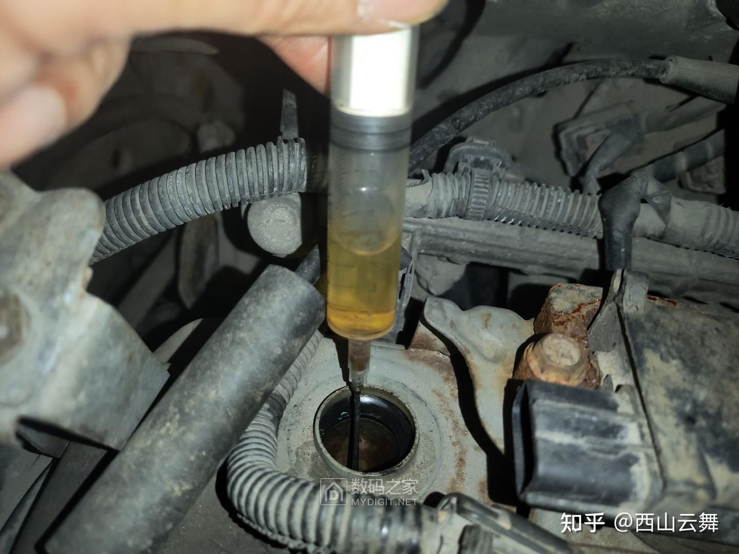

看到第4缸下了一跳,这里渗漏进去的机油几乎把火花塞都淹没了。

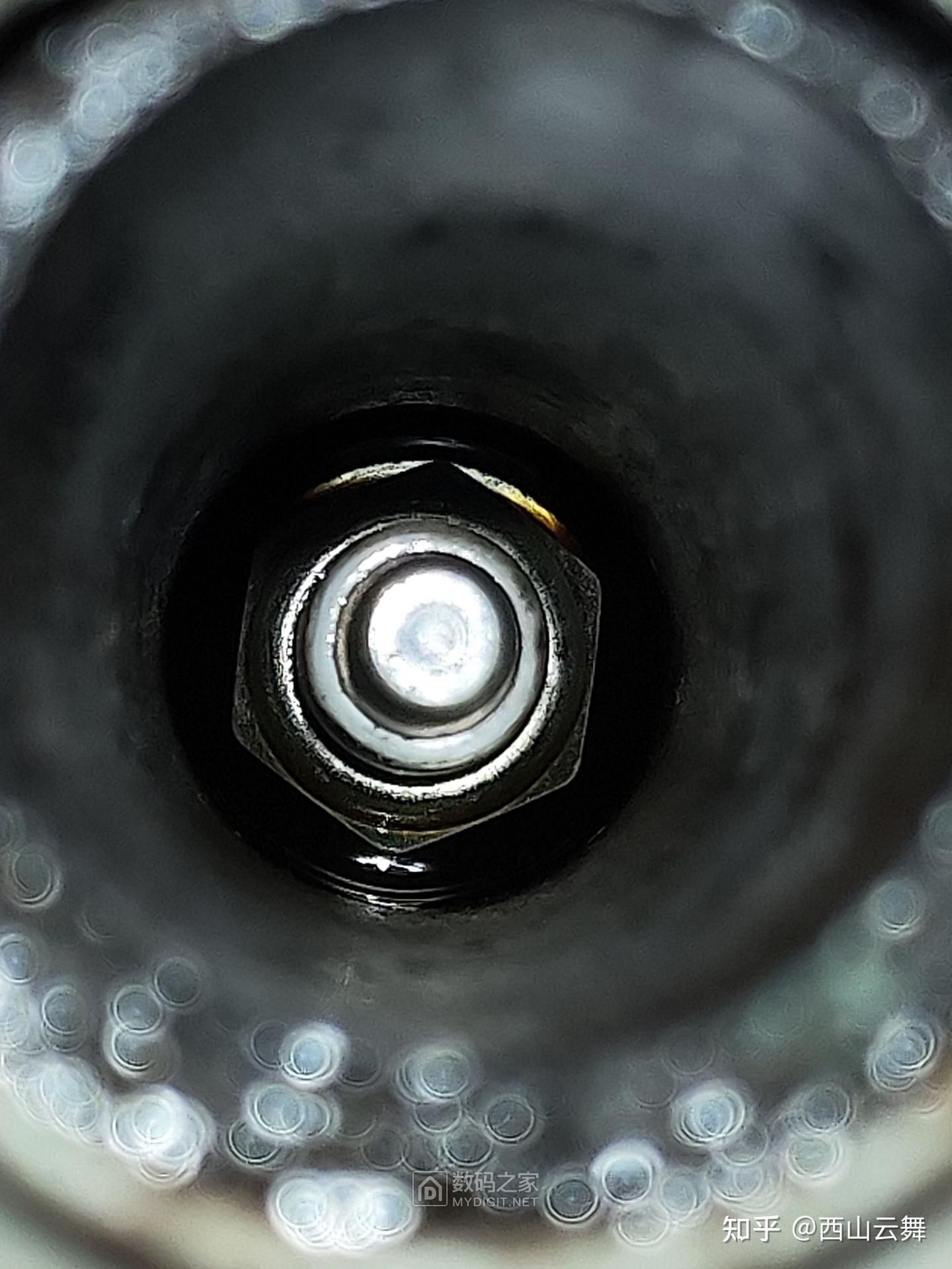

虽然机油是绝缘的,不会影响点火,但是还是必须清理干净。火花塞孔很深,要用到喷墨打印机的长嘴加墨针筒,才能把机油吸出来,之后再注入纯酒精,清洗干净剩下的机油。
然后给渗漏的密封圈涂上了耐高温硅胶,防止再次渗漏。另外检查了发动机顶上的PCV单向阀,畅通无堵塞。PCV阀堵塞会导致发动机的机油腔正压,机油会到处渗出。

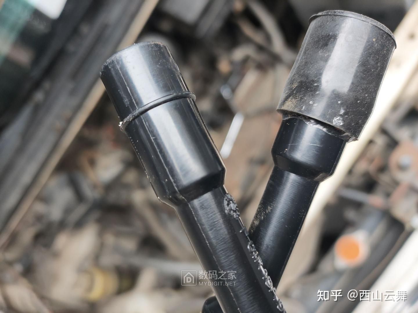

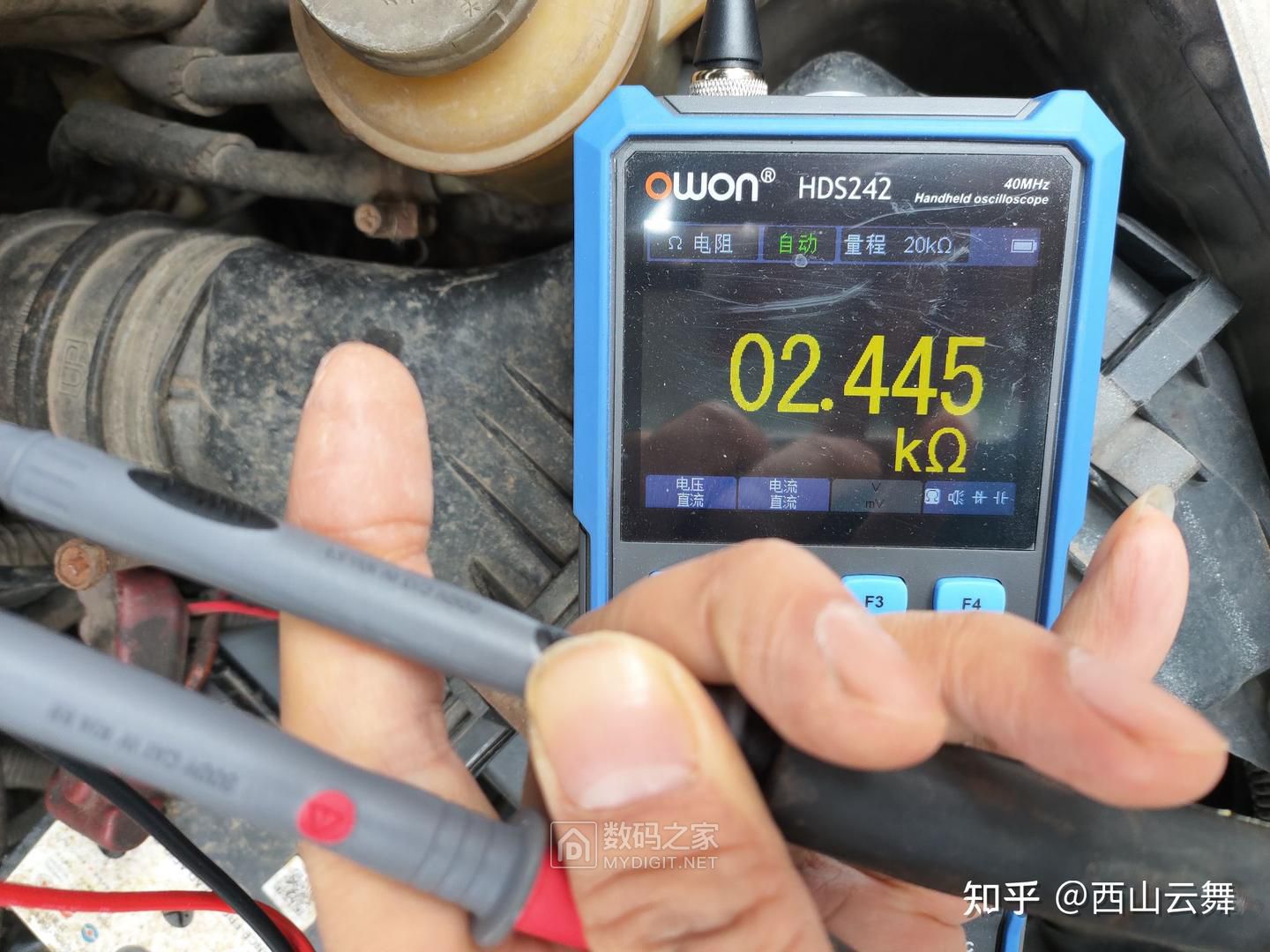

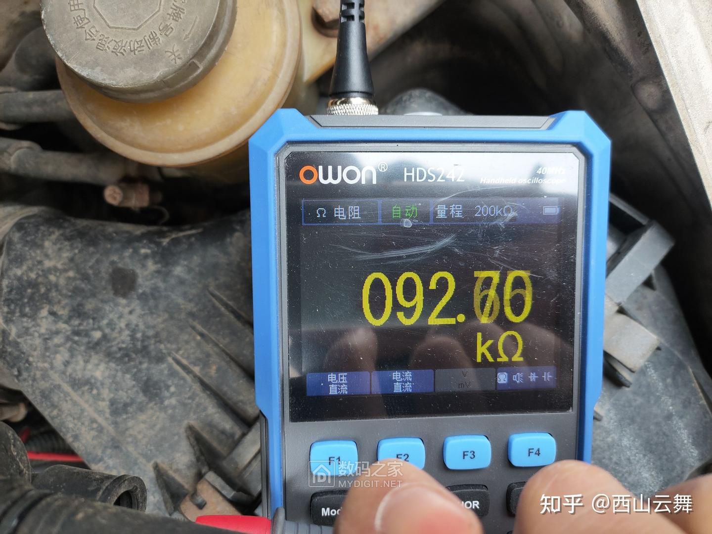

处理好之后,发动机怠速恢复平稳。但是还是会偶尔点火不良,大概一分钟一两次。测量火花塞缸线,这是带电阻的,正常的阻值是2.5kΩ。
另外一条的阻值不稳定,怀疑里面有断线。从仓库里找出一对高压线,替换掉阻值不稳的那条。稍微有所好转。

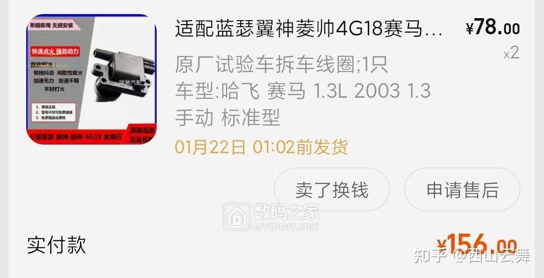

查了一下维修记录,发现这个高压包是2015年33万公里的时候更换的。到现在已经用了7年12万公里。怀疑是高压包老化。在淘宝上买了一对拆车的电装高压包。
收到后看到成色还不错,就是掉了一个硅胶套。那是套在火花塞上的,碰不到水,也没关系。换上试车完全恢复正常。

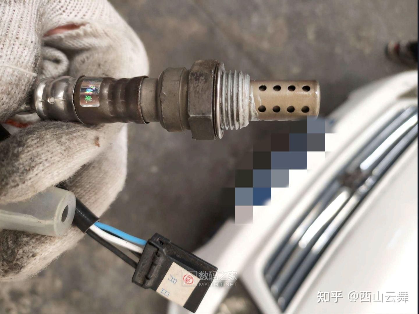

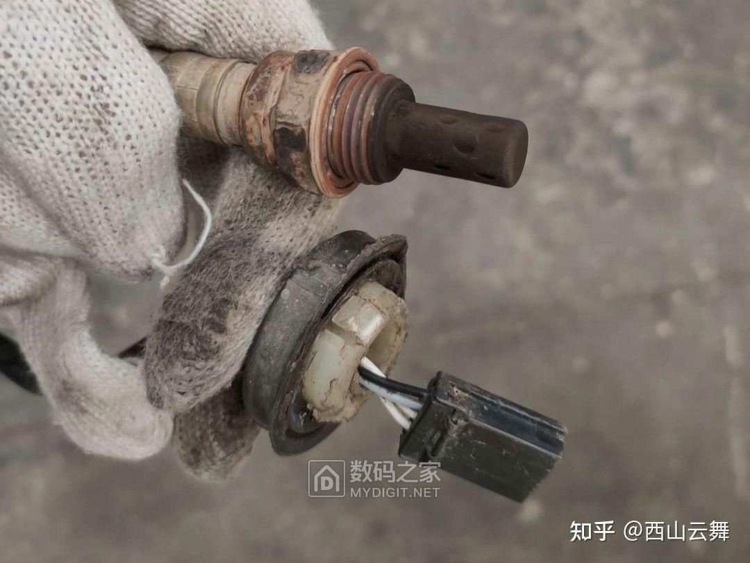

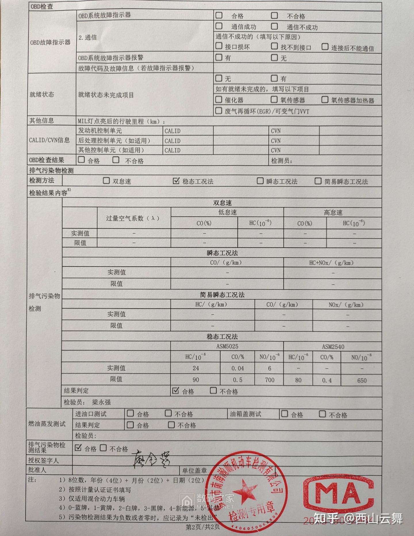

去年年审的时候,尾气数值在合格的边缘。原车的氧传感器已经用了19年,清洗过几次,现在清洗效果已经不好了,干脆把它换新了。
新的氧传感器。
换上之后直接去年审,尾气一次过关。
又可以再战三年。
