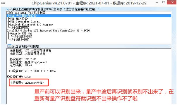

量产前芯片精灵可以识别主控型号,兴邦2199E;量产报错后就识别不到主控型号了,电脑也识别不到优盘了
请问大神有解决办法吗  能怎么重新识别出来,主要是主控型号现在未知怎么能还原回来呢 感谢

短接FLASH吧,如果黑胶就麻烦大了。

基本上报废了

感谢 短接读出来了

短接flash恢复了 谢
