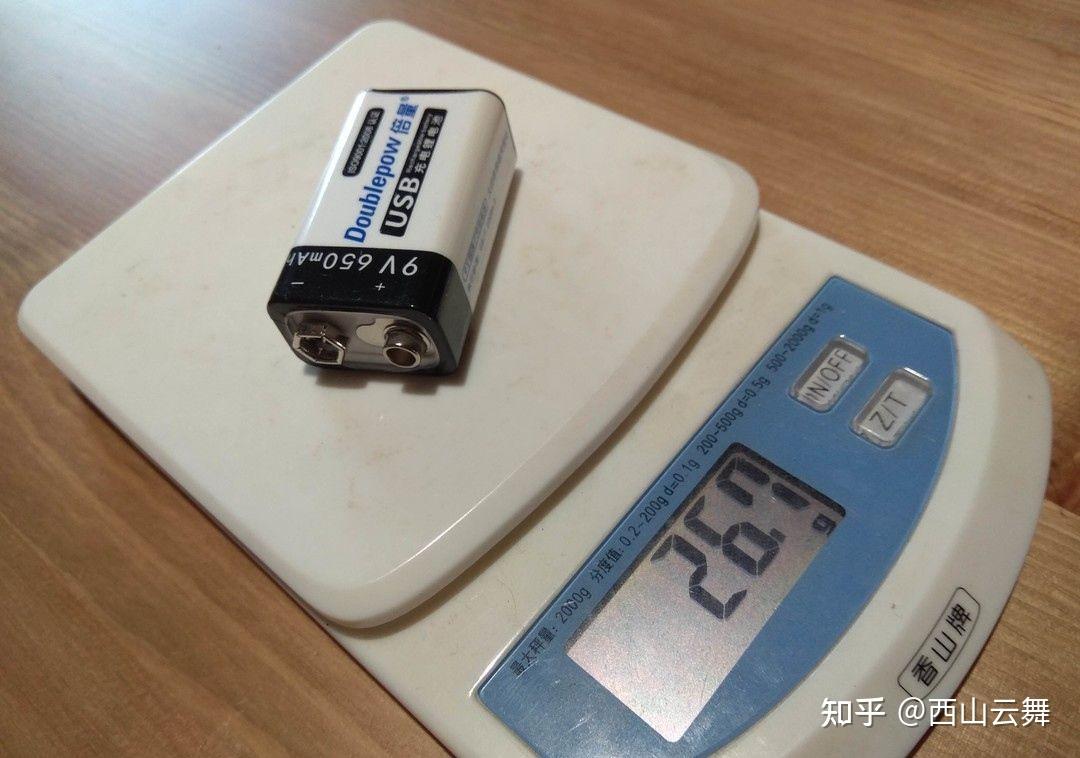

重量
入手比较轻,26.7克,半个鸡蛋那么重。

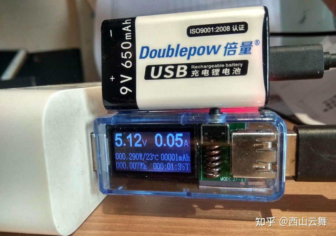

开始充电的时候,电流只有50nA,难道要冲10多给小时?

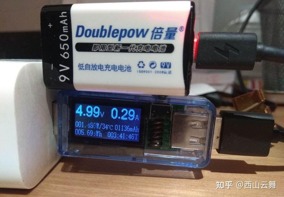

过了几分钟,充电电流上升到300mA左右,一直维持到充电结束,看来充电还有点智能哦。充电过程亮红灯,稍微有点温热(后继实测充电电路效率大约只有40)。

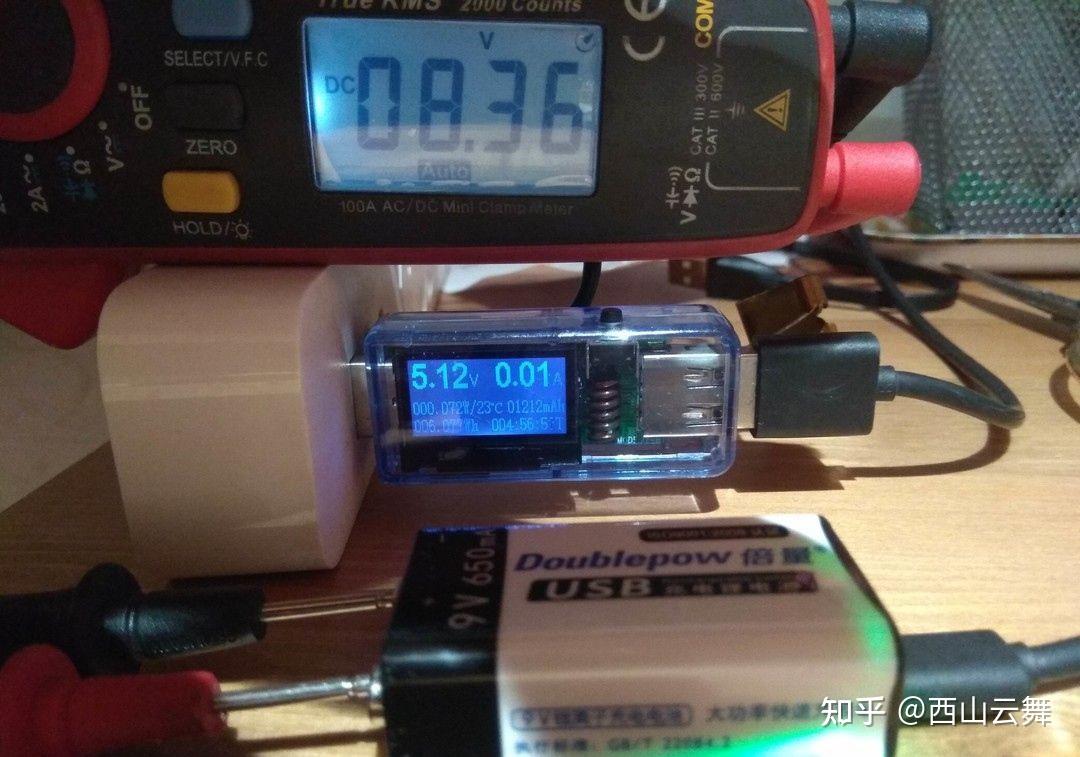

充电到端电压8.37V,充电电流开始下降。
差不多5个小时后,端电压充到8.38V转绿灯停止充电,截止电压还是控制得挺准确的。随后端电压下降。
充电容量高达1212mAh,心中窃喜,难道中国山寨改变战略方向了?决定测放电容量看看究竟。

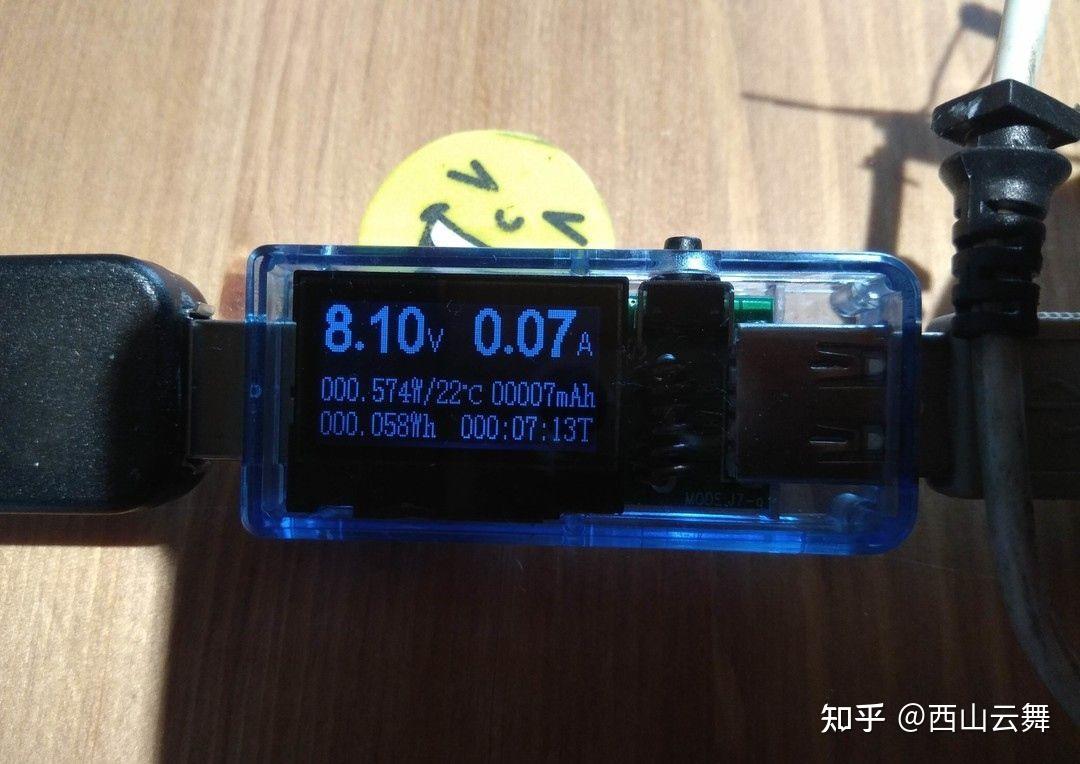

放充满电了一个晚上之后,用一个降压板做恒功率的放电。
放电电流约70mA。

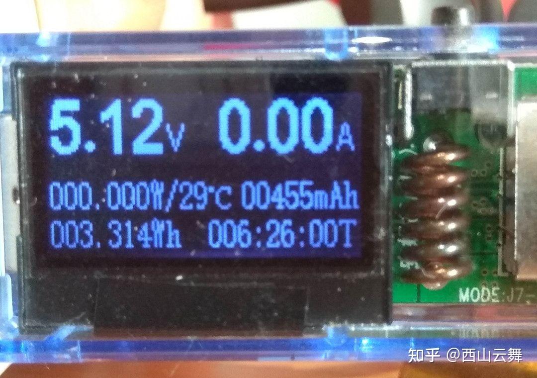

放一边忘了看,再看的时候USB测量仪黑屏了,心想哎呀糟糕过放了,插到小米插线板上看看放电容量,455mAh,只有标称容量650mAh的刚刚好70%,看来山寨就是改不了虚标的毛病。

650是电池容量,你测定的是升压后的容量,所以不是一个事情!

内部没有升压的,就串联2个4.2V锂电池。倍量就是虚标王(之一)。品牌调性就是“按实际加一标注容”。
