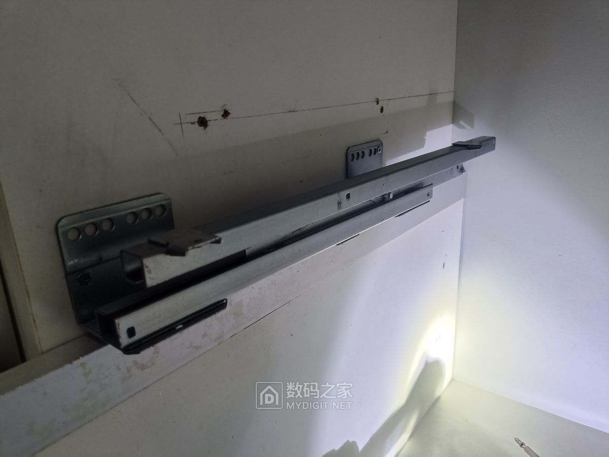

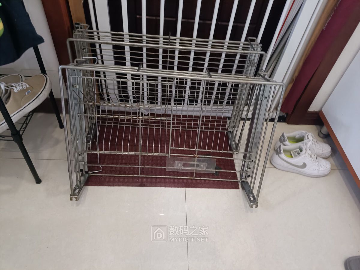

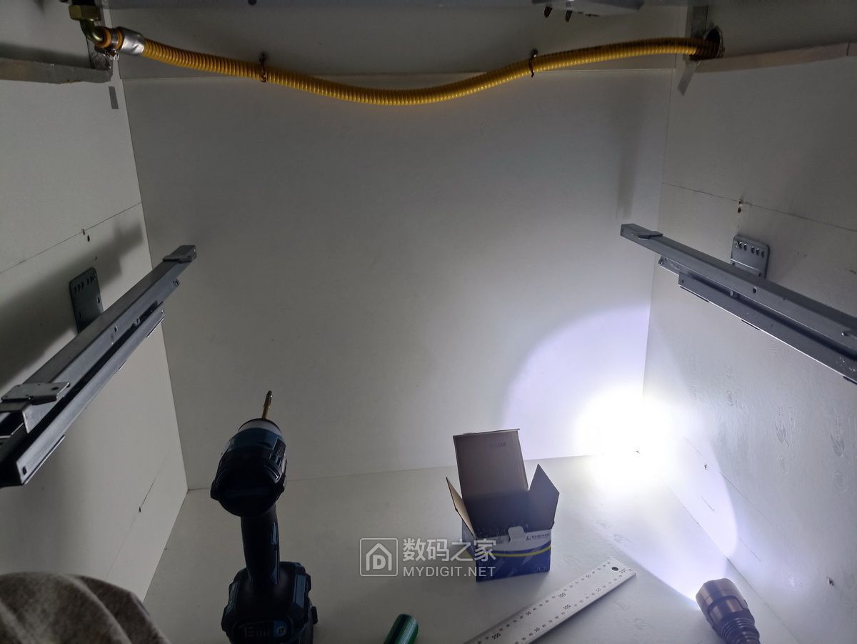

16年前装修橱柜内灶具下配的钢拉篮越用越不舒畅,闭合不够。没缓冲,关上后没几小时自己裂开缝隙。
碗篮只能放小盘子,2年前已改造过把前面放碗的钢条全给切了改平面好放各种碗
两个拉篮的开启长度也不行,只能拉开一半。配给你的都是便宜货,深度也不行只有400mm。

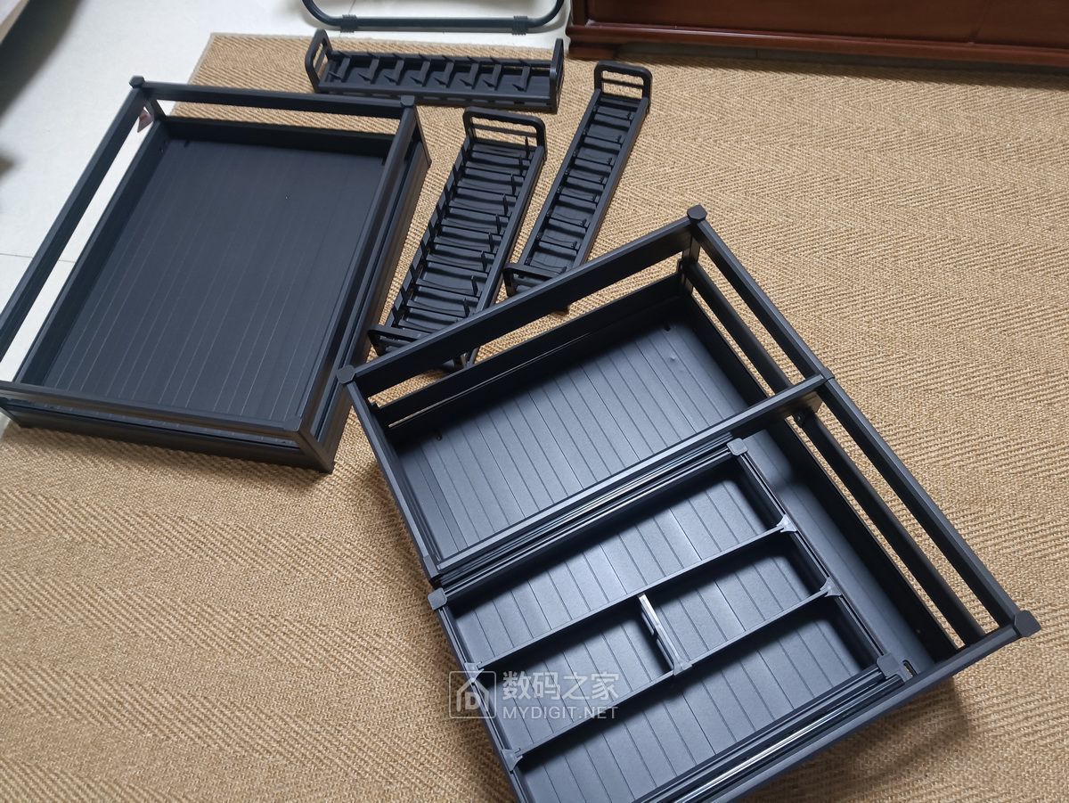

我的700的柜体,花388买个铝合金抽中抽。
平蓝有个由内向外的凹坑,应该是出厂就磕到。影响不大

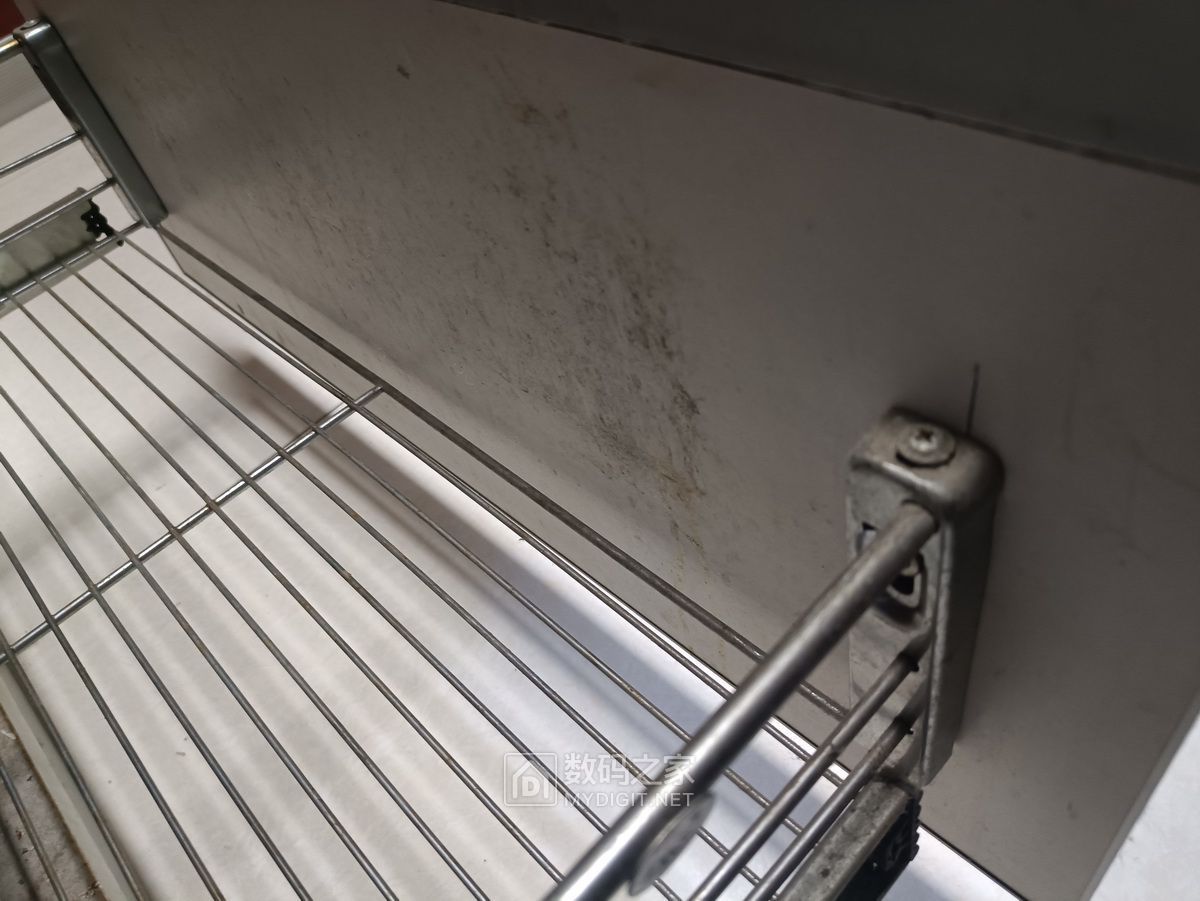

拆旧的
门板还要留用

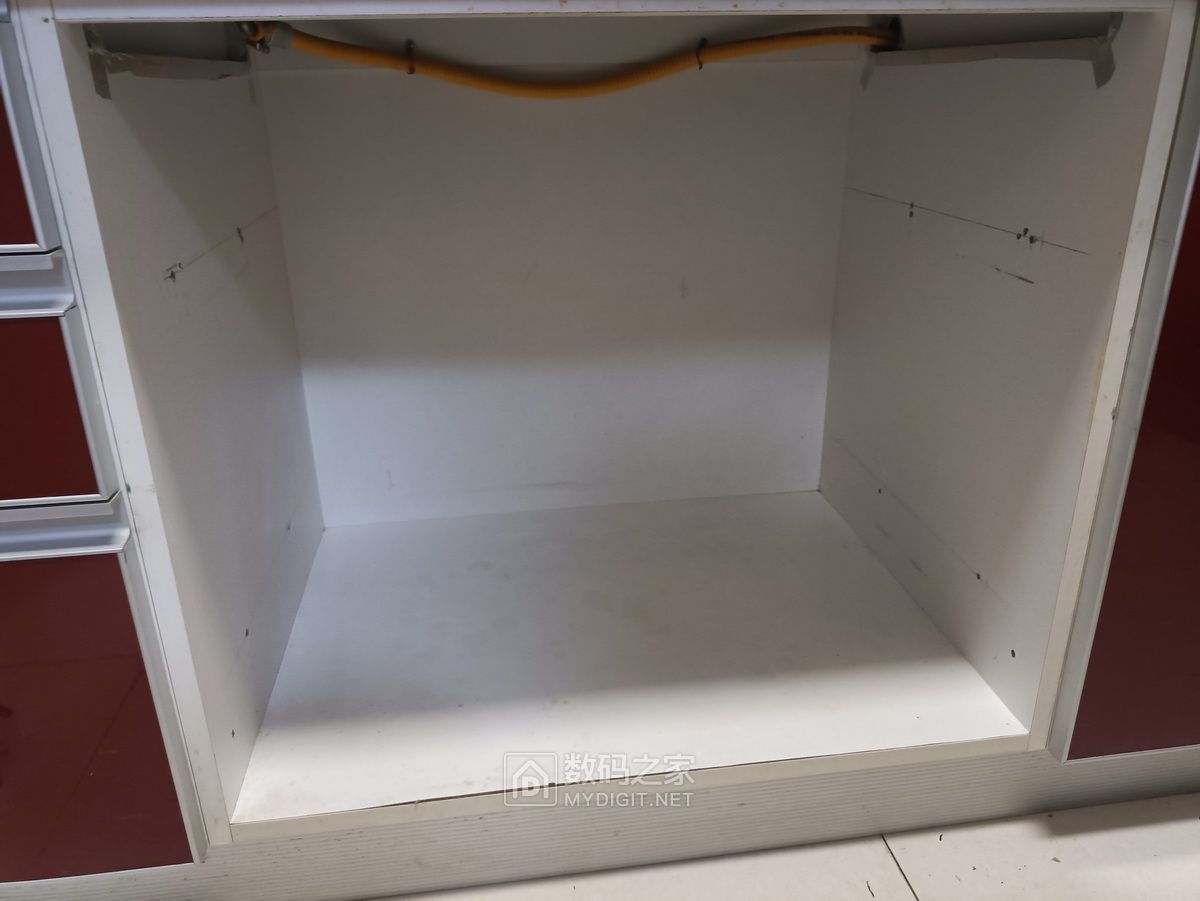

柜子里是真脏
下岗,碗篮直接扔,平蓝还能再利用
打扫干净
比划一下大小,没有自己用板材做的抽屉利用率高。但自己做的不防水。
导轨离柜体边20mm
我还特意买了美固的导轨专用不锈钢螺丝来装3.9*16规格
上层导轨用下层抽屉的门板来定高度,但碗篮上方柜体有个石英石的下探。再下放20mm
碗篮锁上导轨,两侧调节螺丝拧松,多抽拉几次滑动顺畅,拉篮居中就可以把各处调节螺丝锁死

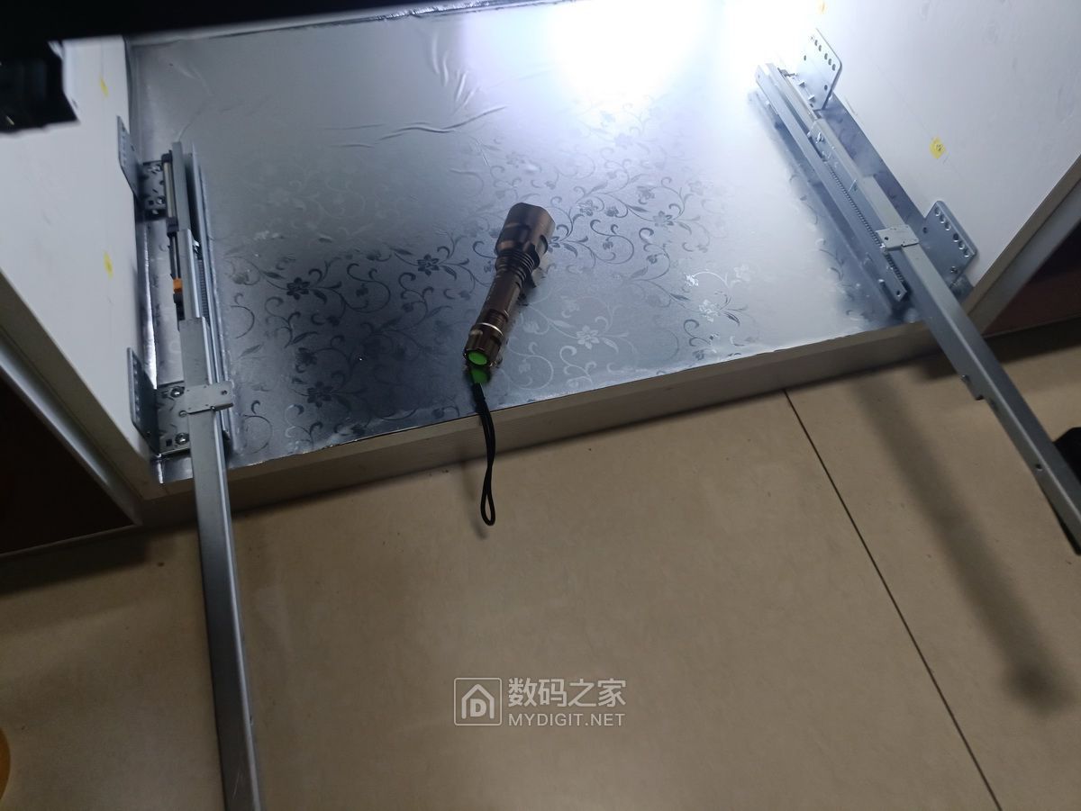

发现柜体底板被洗碗锅水泡开了些,贴层防水膜
安上下层导轨

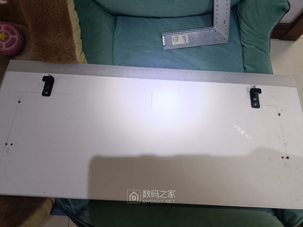

测量实际位置,算出门板挂件位置
门板挂件上有调节高低的螺丝
调整完毕
