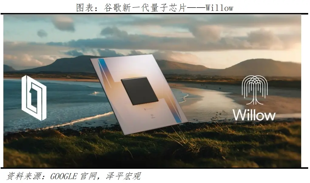

12月10日,谷歌公布最新一代量子芯片——Willow,轰动全球科技界,连马斯克都惊叹一声“哇塞” !
Willow芯片强大在哪?距离大规模量产还有多远?

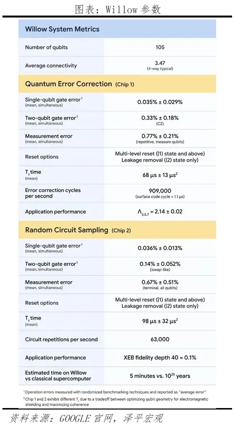

1. 谷歌最新一代量子芯片Willow炸裂推出,最大的突破在于超强的计算能力和纠错能力
对于一项名为“随机电路采样”的基准任务,当前最快的超级计算机需要花费10 的 25 次方年来解决时长远超宇宙年龄(267亿年);Willow完成这项任务的时间不到5分钟。
量子计算有潜力在特定任务上显著提高计算速度、超越经典计算机,这被称为“量子优越性”。早在2019年,谷歌就已经验证了这一事实,在《Nature》公布,表明其利用一台 54量子比特的量子计算机Sycamore实现了传统架构计算机无法完成的任务:在世界第一超级计算机需要计算1万年的某实验中,Sycamore只用了3分20秒。彼时谷歌CEO桑达尔·皮查伊表示这是研究者期待已久的一句“Hello World”,是截至当时,量子计算实用化最有意义的一个里程碑。
此次Willow的发布,无疑是量子计算领域的又一标志性事件。
然而,“快”还并不是Willow最值得瞩目的突破。
Willow最大亮点在于超强纠错能力。
过去,量子芯片在数据处理过程中,由于量子态的脆弱性,容易受到环境干扰而发生退相干现象,导致量子比特的状态出错。所以,尽管具备“量子优越性”,但量子计算机容易受到环境影响,非常容易出错。通常,量子比特越多,发生的错误就越多。
因此,“量子纠错”就成了一项关键技术,量子芯片需要特殊的量子纠错技术,这也是该领域的重要挑战,也一度严重制约了量子计算的实际应用和发展。
Willow 芯片成功解决了近 30 年来一直困扰研究者的量子纠错难题,实现了错误率的指数级降低。谷歌的研究表明,在Willow中使用的量子比特越多,系统的错误率越低。
当量子比特数量增多,从 3×3 的阵列扩展到 5×5 再到 7×7 的阵列时,谷歌的 Willow 芯片实验中每次扩展都能将编码错误率降低 2.14 倍,错误率下降得越来越快。

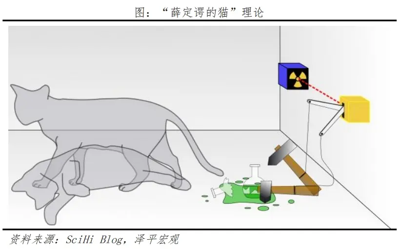

1935年,奥地利物理学家薛定谔提出一个伟大的思想实验:把猫装在一个放有放射性物质的盒子里,有50%的概率放射性物质会衰变并释放出毒气杀死这只猫,同时有50%的概率放射性物质不会衰变而猫将活下来。在打开盒子前,谁也不知道猫活着还是死了,只能用“处于生死叠加态”来描述。
量子世界,就如同“薛定谔的猫”一样,处于一种悬而未决的叠加态;对应的新计算理论即为“量子计算”,硬件层则表现为量子芯片、量子计算机。

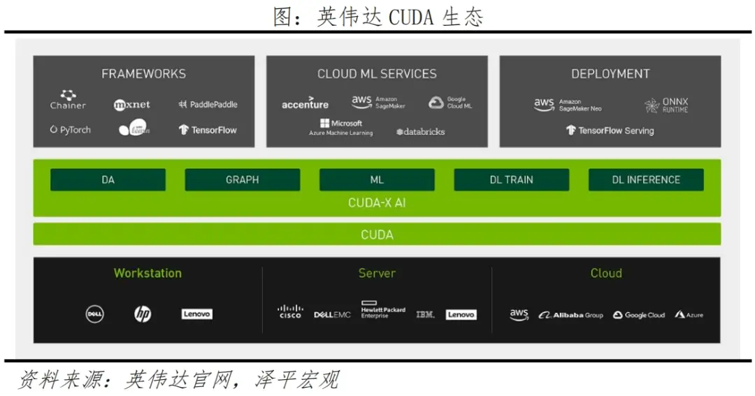

GPU的可编程架构和开发者生态是核心壁垒。英伟达用GPU掀起的这场“AI算力革命”铺垫了十多年。
CUDA(Compute Unified Device Architecture)是2006年由英伟达开发的首个GPU编程架构平台,其价值在于构建了一个GPU开发者生态算法工程师可以按照自己需求对GPU的能力进行发掘,这也将GPU的应用领域从图形渲染拓展到了通用领域。
如果基于新的硬件(如量子芯片)开发新软件,就需要实现向前兼容,但现有的主要AI软件基本都依赖于CUDA平台开发,因此脱离CUDA架构需要付出高昂的成本。再加上开发社区的护城河效应,众多高性能计算开发者是在CUDA生态中积累开发经验的,CUDA每年有高达五百万次的下载量,推动开发者社区转向其他编程模型将是以十年计的工程

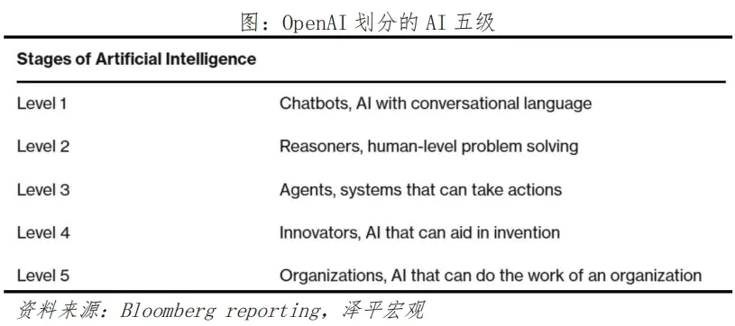

按照OpenAI对AI的分级,从L1(Chatbot)到L5(AGI),当前的AI大模型发展仅在L1到L2的过渡阶段。L5级的AGI定义为“具备组织级别能力”,对动态复杂的真实环境能进行判断、推理、预测、并规划行动。业界认为“HPC+AI”将是实现AGI的关键一步
