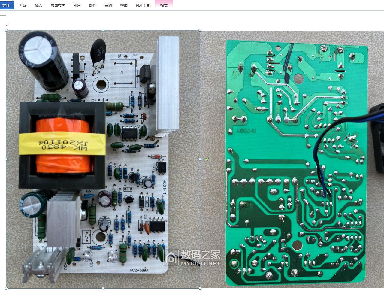

最近想修改一个铅酸48V4A充电器为48V三元锂电充电器,需要跑电路,在跑电路过程中,总结出一个比较好的方法:
1.拍出元件面和焊锡面的图片,注意保持两个图片相同的大小,焊锡面的图片经过PS成镜面对称。
2.把两个图片放在WORD文档,页面设置为横向,把图片调整大小到同一页可以放置两张图片,需要放大时,按Ctrl+鼠标滚轮。
3.现在同一画面就出现元件和印刷版的图像,方位是相同对应的,跑起来效率很高。
4.除了需要用万用表测量数值的情况可以不用碰电路板了,减少翻来覆去可能扯断导线,看实物两面还是相反方位的。看元件参数只需要放大图片就可以了。
