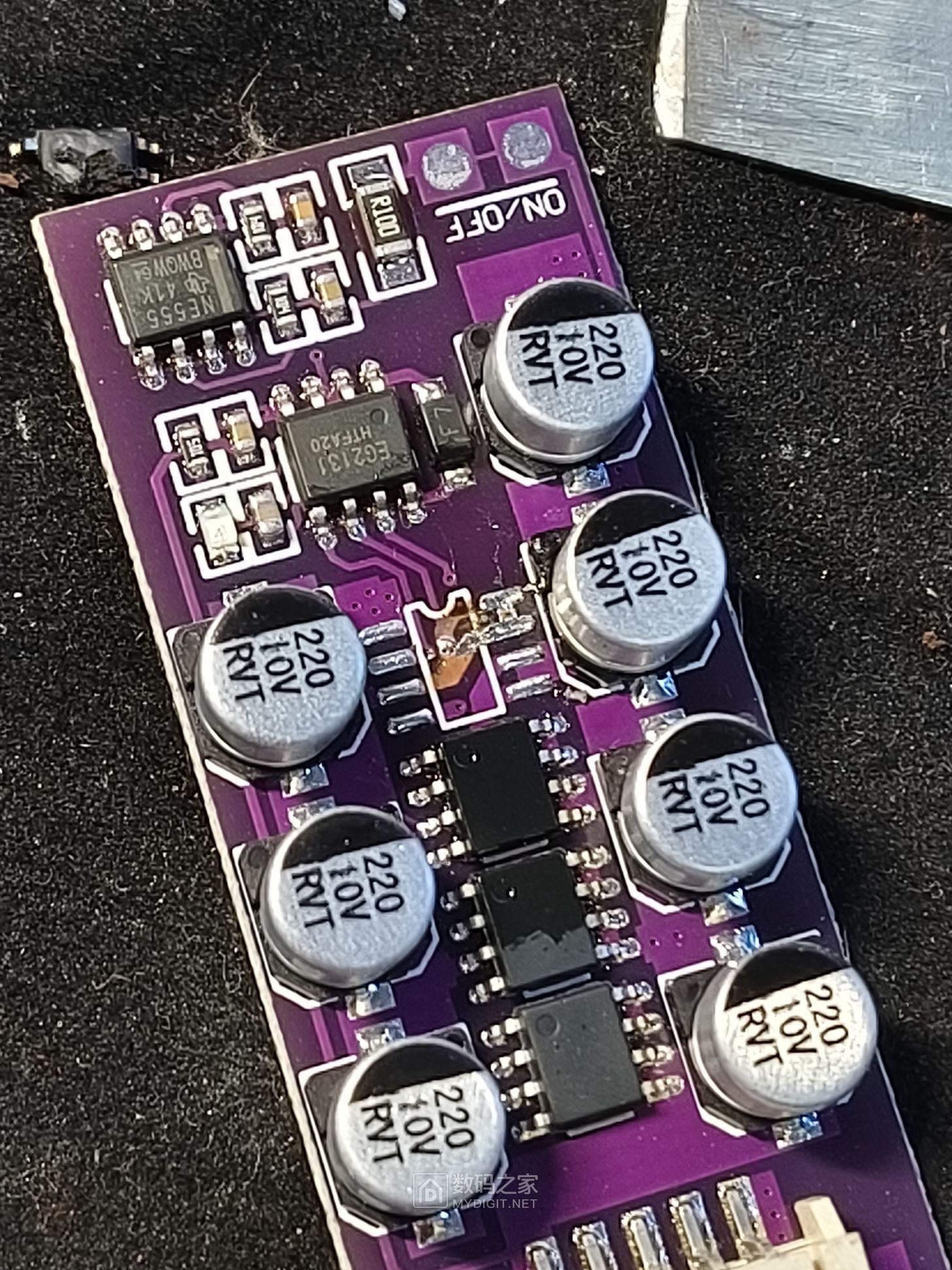

NE555+EG2131的方案
太惨了  直接冒烟炸了  简单分析  7/8接地  5/6接电池的 但是芯片被打磨了 不知道型号 哪位大神能指点一下呀 万分感谢

这就是仿制的香港大学的那个飞度电容主动均衡电路,原理很简单 这个板子烧的元件也知道是啥,型号也很常见
发表于 2024-12-22 00:37:14 | 显示全部楼层
8P的MOS管吧
发表于 2024-12-22 00:41:22 | 显示全部楼层
这种双通道的MOS管
发表于 2024-12-22 10:32:37 | 显示全部楼层
就是MOS管。有的是P+N ,有的N+N,最好根据电路判断一下

wang445281 发表于 2024-12-22 00:41
这种双通道的MOS管
有具体型号么 我只接买几个

发表于 2025-3-27 21:07:38 | 显示全部楼层
应该是双NMOS管

这种主动均衡板要从0v开始一串串逐渐接入,中间掉串很容易炸板

不好说,肯定是双mos,大概率是N沟道,但是你买回来可能大小不一样,参数不一样不是道能不能用。优信电子NCE9926看一下。20V6安的管子,4.5v通断时内阻28毫欧,一个0.28元。
发表于 2025-5-13 10:14:28 | 显示全部楼层
另外多讨论一句电容耐压10V,能不能两串跳着均衡,就是一组电压是4.2*2=8.4,也没有超压,这样的话两两均衡,给驱动芯片的电压也高,驱动给MOS的控制电压也高,高电压通断的内阻会降低很多。比如9926MOS,在2.5V时内阻37毫欧,在4.5V时内阻28毫欧,降低了9毫欧,7V时没说,应该可以再低一点。

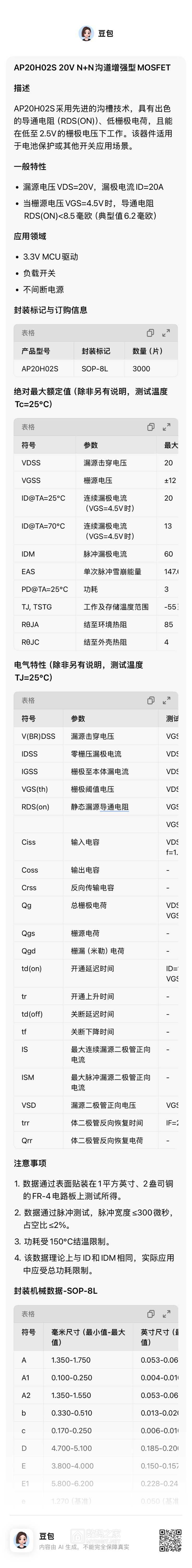

翻了一遍评论看到了芯片型号是AO4824,

发表于 2025-6-5 13:41:17 来自手机浏览器 | 显示全部楼层
这个MOS的说明书。
