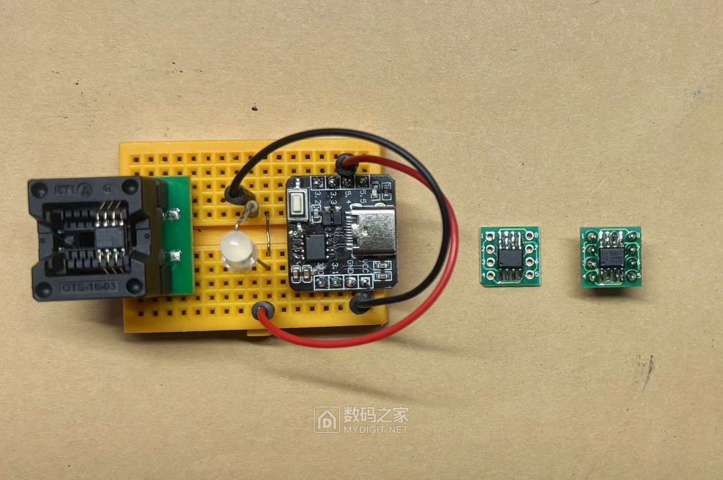

为了实现来电开机功能,本来已经用并联电容到开关实现来电即开机,但总觉得不完美,网购的一片小板,通电瞬间有电压输出,未能达到要求,但看到小板上的芯片型号,网上查了下,原来这就是最简单的8脚单片机STC8G1K08,,几行代码就实现了。烧写也很简单,不过也走了一些弯路(主要是USB转TTL硬件,开始练习时烧写不成功),后来换了个写闪存的340,只要接4个线直接与芯片2 4 5 6 脚连接,就可以写入。存放记录一下,方便以后查看。
上图中的USB直接写入,由于是win7系统,无法识别到USB设备
下图左一,无法写入,中间的的搭配上图的小板可以写入,右边的只要接4根线就能写入。
注意事项:芯片先不要接4脚(地),插入编程器识别到端口后,点击下载等待时,再接4脚,马上就能识别并写入数据。如果全部线都接好,再点击“下载”,是不能成功的。
如图:楼主这是用面包板临时组合一个编程器吗?而且还带烧录座子
那块现成的深蓝色小板,是什么单片机最小开发板?
希望给大家介绍一下
至于你说自己烧写STC单片机遇到坑,我的经验是你可以通过去STC官网签到
用积分可以换到一个官方烧写器,也可以换单片机
 楼主| 发表于 2024-12-22 13:47:30 | 显示全部楼层
深蓝色小班是STC8G1K08A最小开发板,8块钱左右,本来TYPEC支持下载的,但我电脑是WIN7,无法识别出设备,所以最终只用于编程后的供电测试,下载时还是用340的 TTL编程器,烧录座是额外搭配的。实际实验时,推荐买窄体烧录座+转换小版+340编程器,没有必要买开发板。

发表于 2024-12-22 16:28:35 | 显示全部楼层
aming_ou 发表于 2024-12-22 13:47
深蓝色小班是STC8G1K08A最小开发板,8块钱左右,本来TYPEC支持下载的,但我电脑是WIN7,无法识别出设备, ...
谢详细回复,我终于明白你图示的表达了
你这非官方烧芯片固件,其实,就是利用340金色板编程器的ICP
不论是转接小板,还是烧录座,目的就是通过340编程器去烧固件
而你没给出来电延迟5秒通电1秒的小板照片,甚至原理图分析
是通过继电器完成通断,还是三极管,还是场效应管?
楼主你没发现回帖大量说:看不懂
我猜深蓝色最小开发板就是,你描述的网购的一片小板,通电瞬间有电压输出,未能达到要求
只是我猜,至于你最终如何应用,你没说,大家当然看不懂故事情节了

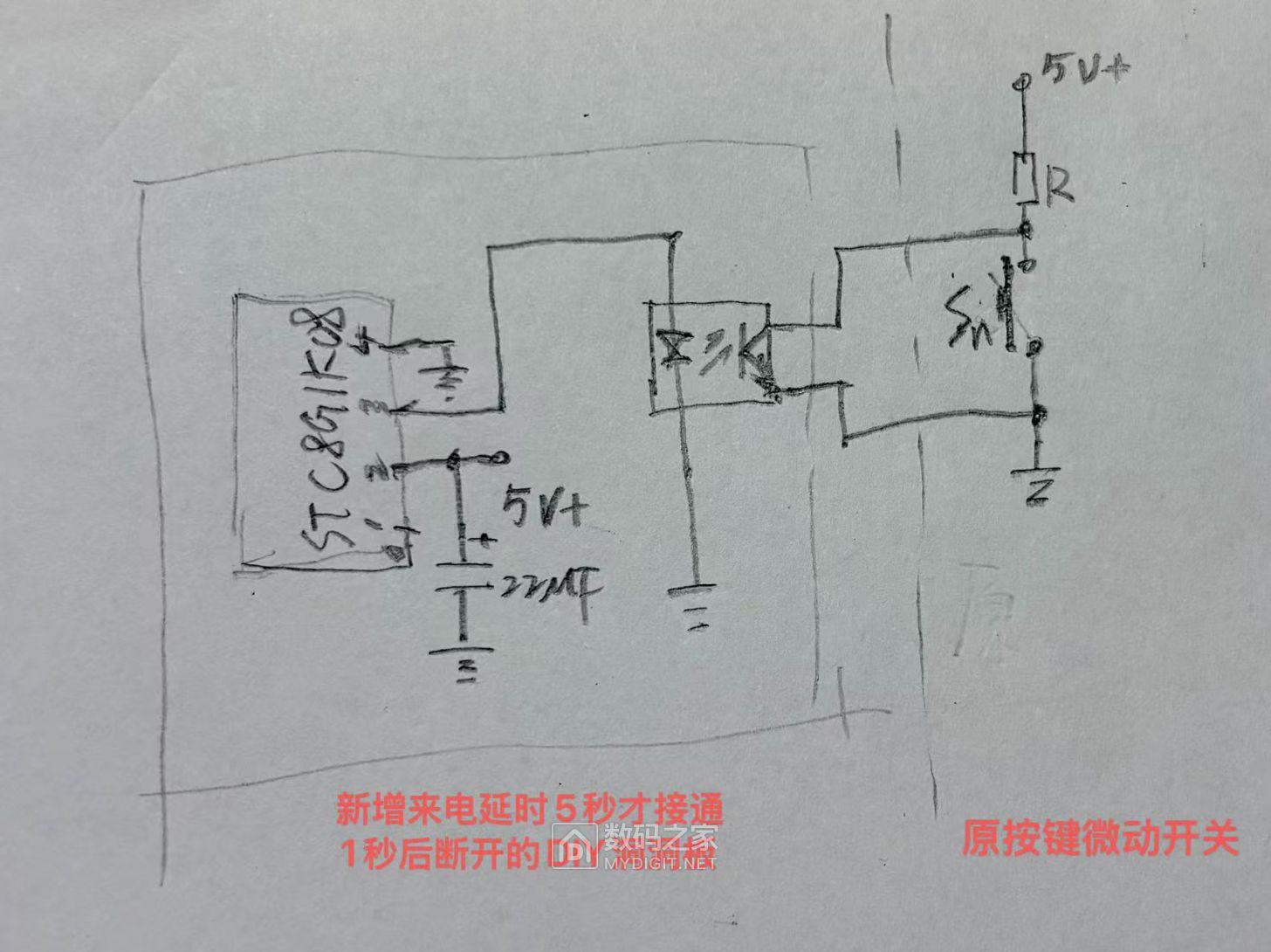

 楼主| 发表于 2024-12-22 17:32:28 | 显示全部楼层
纯今 发表于 2024-12-22 16:28
谢详细回复,我终于明白你图示的表达了
多谢指导,由于本帖主要是给自己记录 《如何实现九阳豆浆机JYZD-15B预约功能》https://www.mydigit.cn/forum.php ... amp;fromuid=1106505 的后续更新,所以省略了很多铺垫的内容。
其实就是用最小的单片机驱动光耦,实现模拟短按开关的目的。
不怎么会画电路图,大概如下:
洞洞板成,1片STC8G1K08单片机芯片,1只PC817光耦,1只22uF电容
光耦3 4脚并联到按键开关的两端,芯片供电取电路板上7805稳压后的5V电源。
精简后的代码,实际只用到第3引脚的IO,如果1脚接1只LED,可以看到通电时点亮,等待几秒后熄灭。

 楼主| 发表于 2024-12-22 17:41:22 | 显示全部楼层
谢详细回复,我终于明白你图示的表达了
“附:我通过看你豆浆机改造的帖子,我判断
微动开关控制的是另一个单片机的引脚信号(低电流、低电压逻辑信号)
这种情况下,单片机的 GPIO 引脚可以直接模拟微动开关的动作,而不需要额外的驱动电路。
也因此,你采用STC这种51单片机,是体积最小,五谷豆浆也可以开机选择的最佳方案
而且,不需要任何外围模拟电路”
如你所推测,也考虑过直接用STC8G1K08的第3脚,直接接到微动开关的+极,STC8G1K08上电时,默认输出高电平,等待5秒后就输出低电平1秒,再输出高电平,之后进入掉电模式,模拟微动开关的动作,此方案我没有测试。而是通过光耦隔离的方式实现了,多一只光耦,可以不用考虑是否共地的问题。

看到你的具体用途发现,完全可以共地,微动开关的作用就是为豆浆机的单片机的IO提供一个低电平
 楼主| 发表于 2024-12-22 20:12:16 来自手机浏览器 | 显示全部楼层
我的电路图图右侧微动开关的上端也许是连接到豆浆机单片机的GPIO口,但具体触发电平是多少,不是很清楚,我标注5V+,仅是示意。不敢贸然从STC8G1K08的3脚直接输出一个高电平(接近该单片机的输入电压5V)接到豆浆机的微动开关上端,避免烧坏豆浆机的控制芯片。原来我是并接电容,利用上电时电容充电拉低微动开关,没有额外引入外部电源到微动开关。用光耦就可以隔离,类似继电器效果(小电流,光耦够用了)
发表于 2024-12-22 22:58:02 | 显示全部楼层
aming_ou 发表于 2024-12-22 20:12
我的电路图图右侧微动开关的上端也许是连接到豆浆机单片机的GPIO口,但具体触发电平是多少,不是很清楚, ...
当然,谨慎没什么不好!!!到此,大家也就清楚你到底做了什么啦?!
