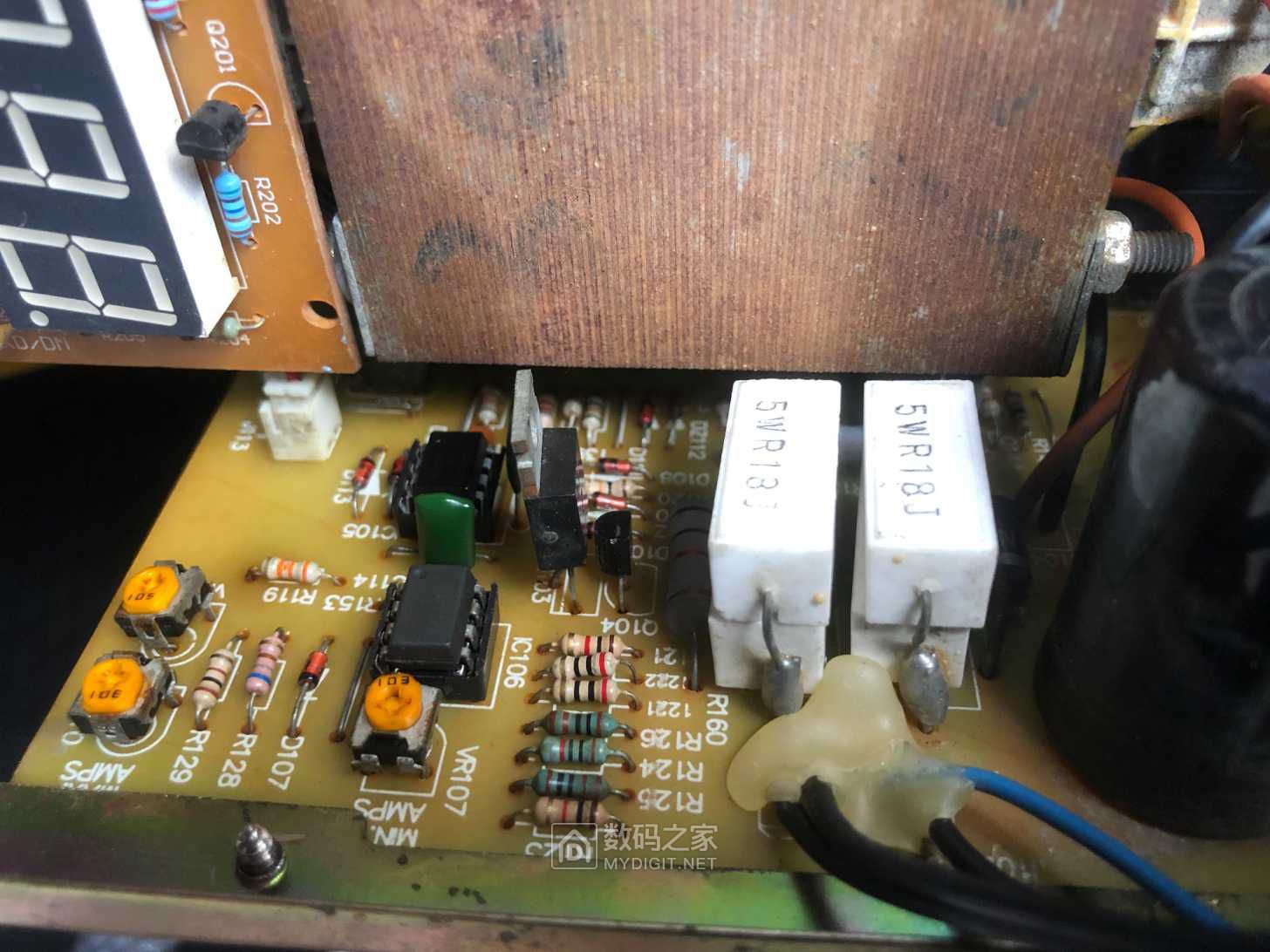

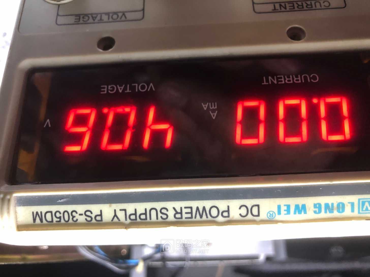

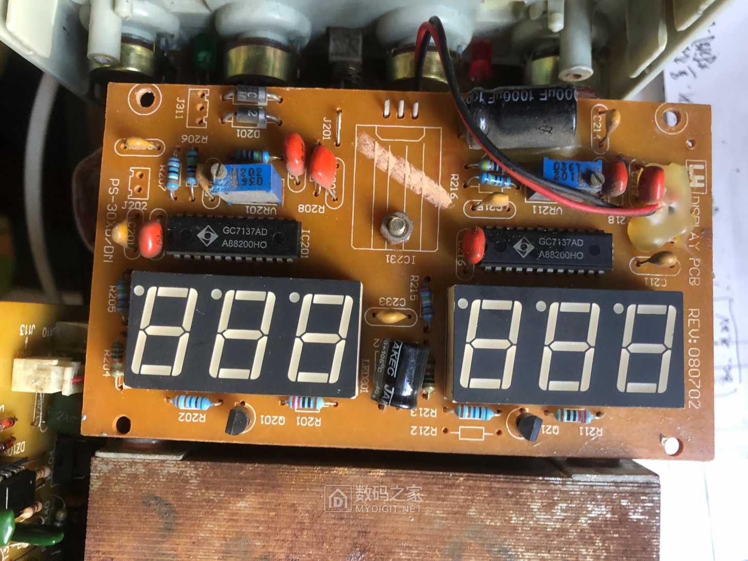

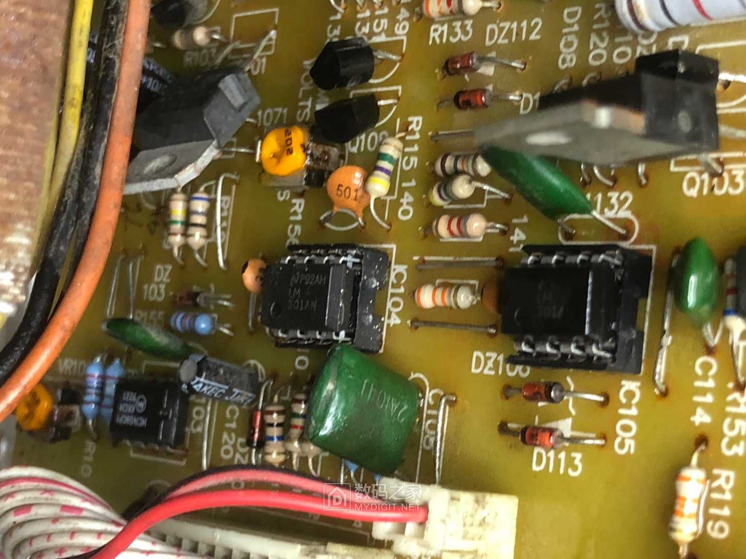

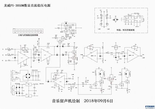

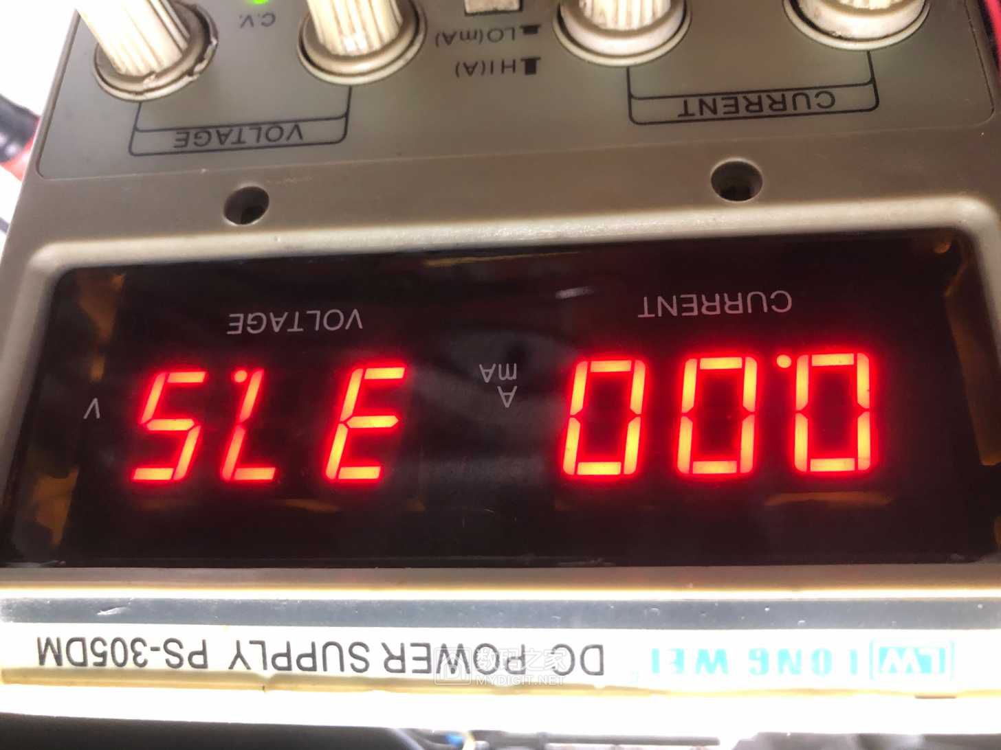

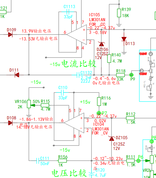

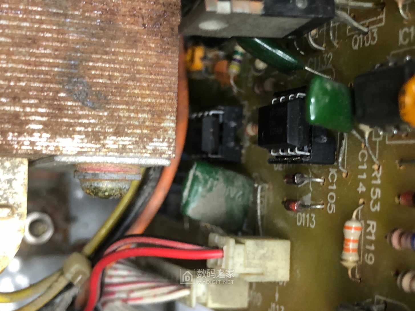

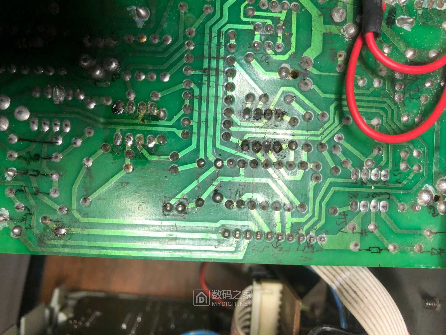

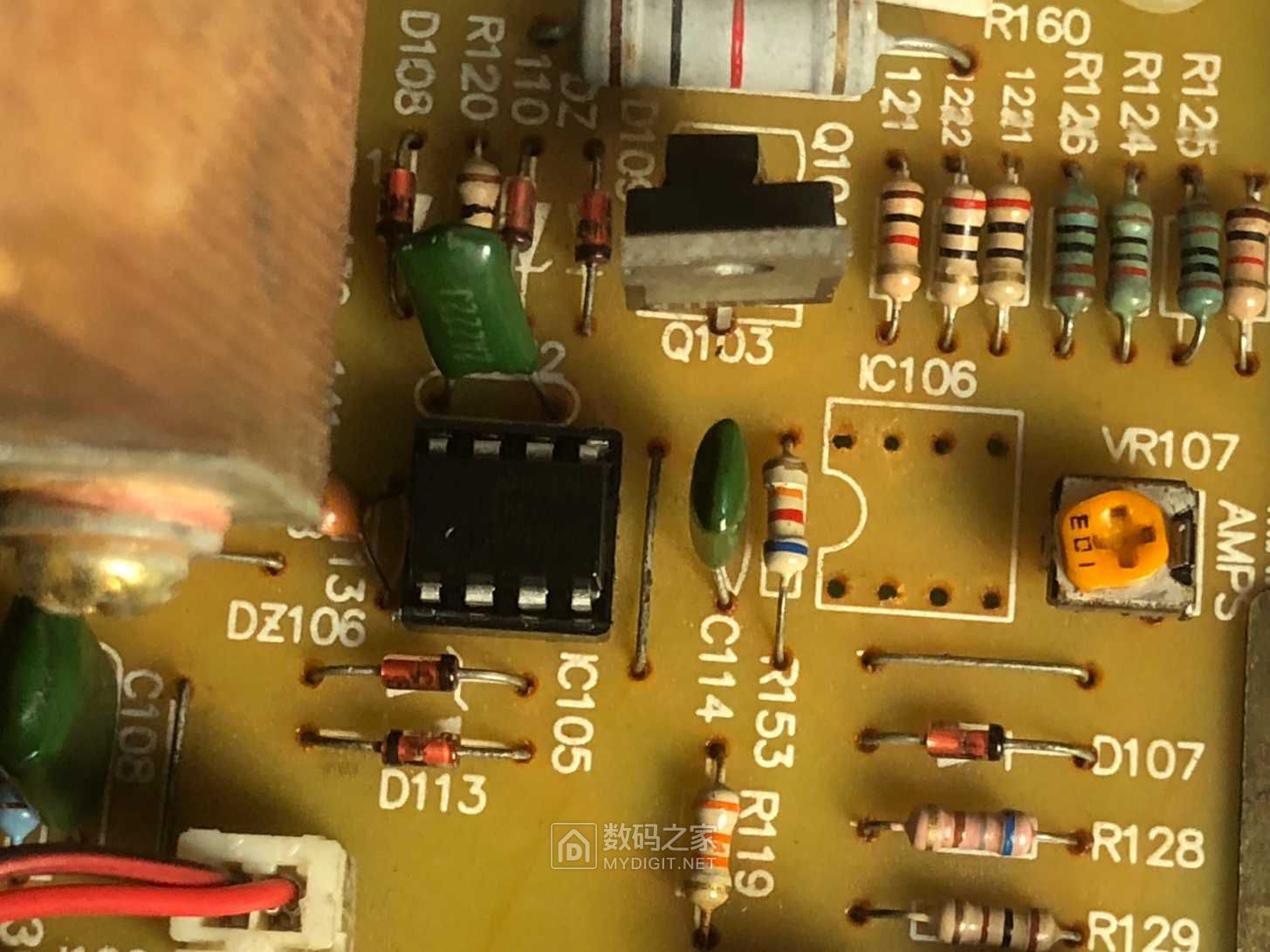

我的龙威PS305d电压,电流调节旋钮调整到最低的时候,调节电压调节旋钮,输出电压始终为0V,稍微调整一下电流调节旋钮,电压最低输出41V,最高输出为43.8V,经过论坛各位大佬的大力帮助,现更换IC104和IC105两块LM301AN运放集成块后,电压有所降低,从原来的41V最低降低到37.5V,最高电压从43.8V降低到40.8V,检查两个2N3055功率管,没有击穿,检查推动管D88-Y和C1815,均没有击穿,检查输出部位没有短路,查P8,P10电压为-10V左右,检查正负15V电压输出正常,检查正负24V电压输出正常,检查TL431输出电压2.28V,使用过程中,如果把电流旋钮调到最低,不论怎么调节电压调节旋钮,输出电压为0V,稍微旋转一下电流调整旋钮,电压最低是37.5V,继续调整电压调节旋钮,电压调到最大为40.8V,检查各电位器,没有接触不良,调整良好,不知道具体哪里出现故障?前各位大佬帮我分析一下问题的原因及检查方法,在此深表感谢。现借用一下论坛上的电路图。
