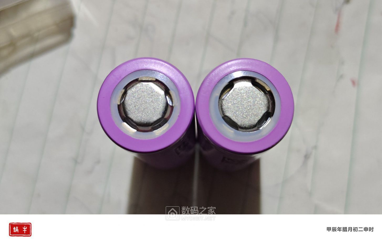

其中有一节的阀门不一样。
东磁18650.

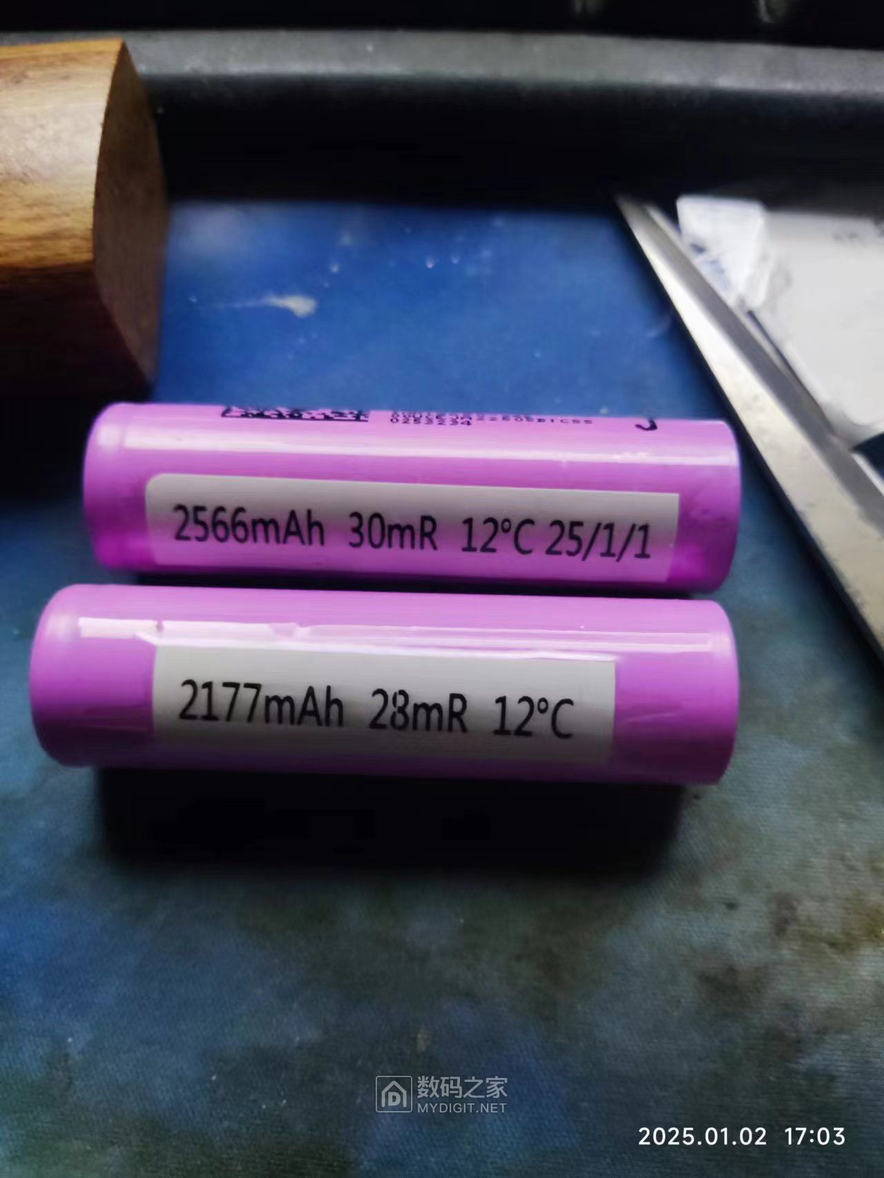

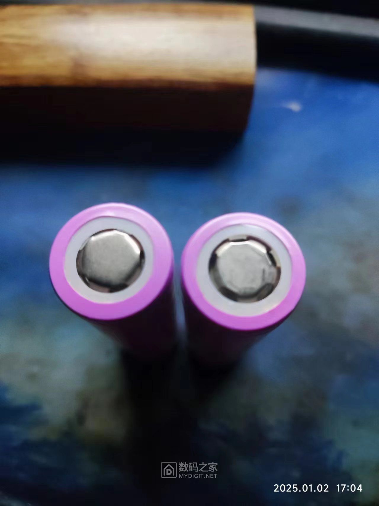

感觉不是正品。同一家店隔天下的2单。差距太大了。
内阻数据忽略,用玩具测的,容量差的太远了。
参与人数 1家元 +9 收起 理由
玫瑰余香 + 9 正在做放电测试,这种带j的感觉没中嘉的好.
