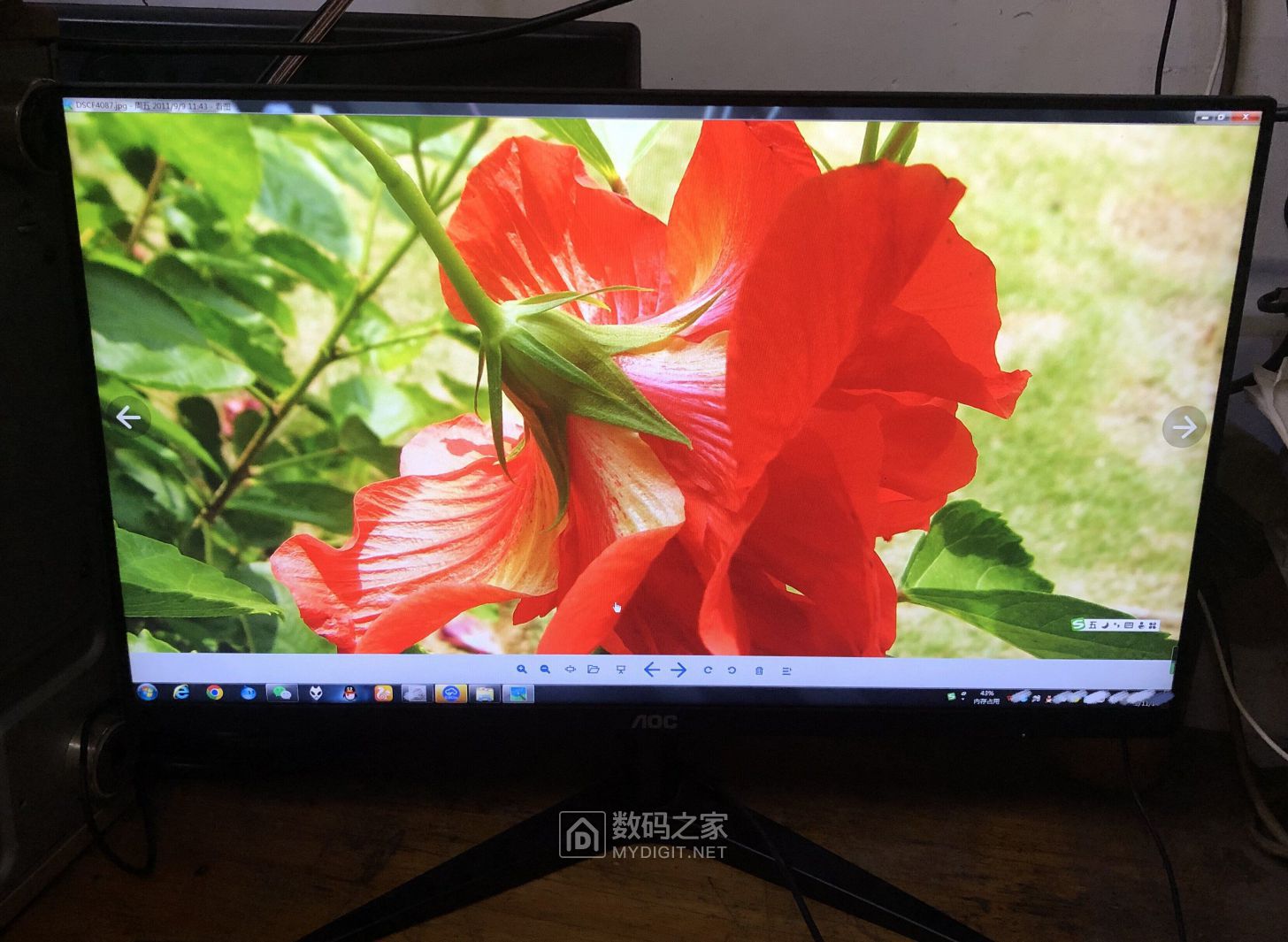

[电脑] 秒杀AOC 24bIxh显示器不开机
发表于 2025-1-8 12:07:19 | 显示全部楼层 |阅读模式
帖子就像裙子,越短越好,直接上大招秒杀,没有技术含量,有手就会。
那还是说点吧

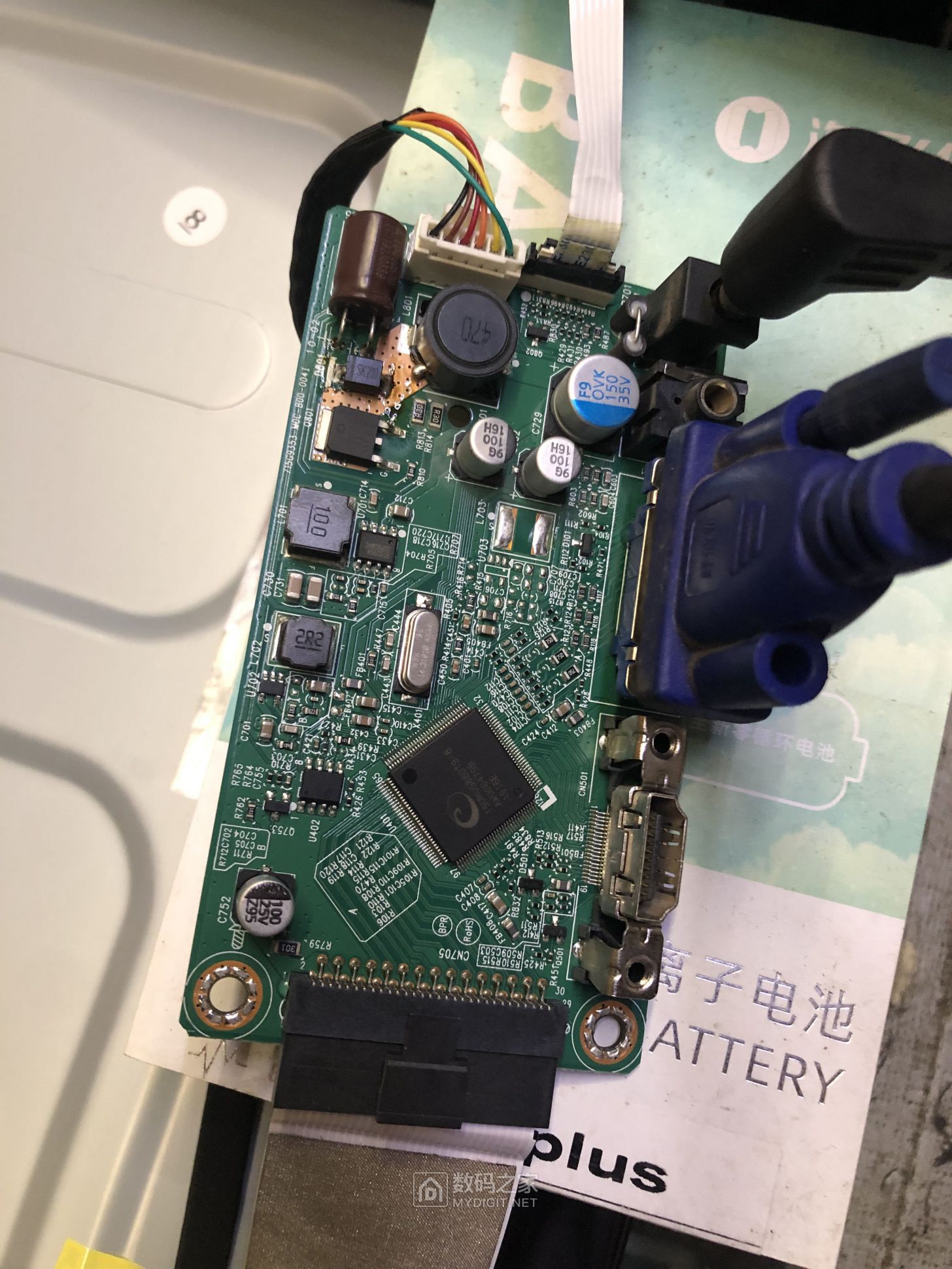

测量输入供电19vok
量大电容对地阻值ok
量芯片供电smt电容对地阻值ok
量屏供电电容对地阻值ok

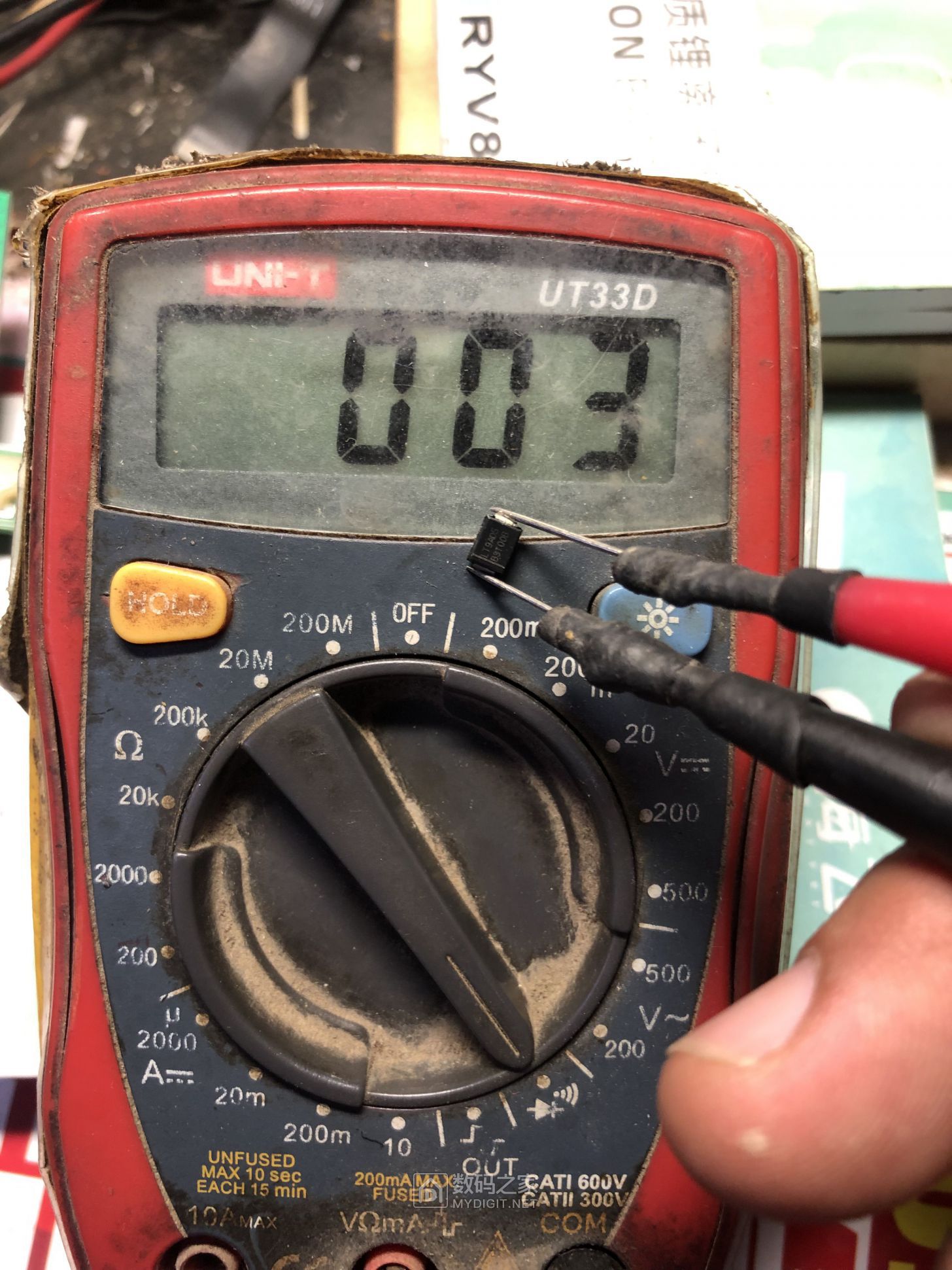

量屏灯供电电容对地阻值0,查到问题了
拆下高频二极管,测量阻值近0
找个高频管装上,屏灯测量输出ok
装机测试99=81小时无问题
感谢观看,有什么不懂的,再评论区说说,我以为大家都懂的
