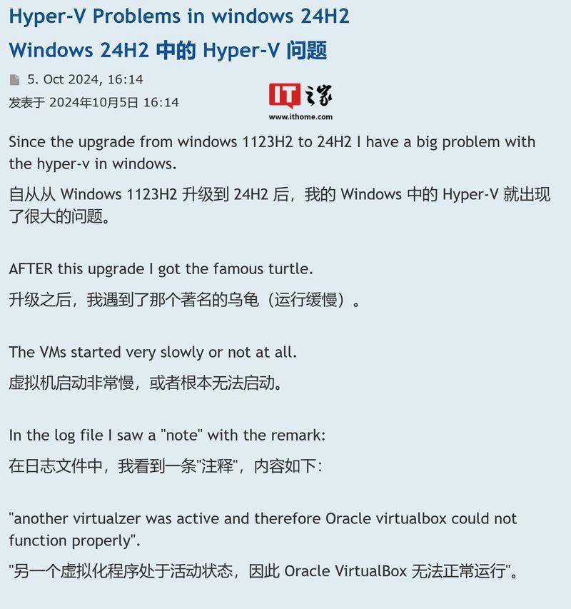

科技媒体 borncity 今天(1 月 18 日)发布博文,报道称在 Windows 11 24H2 系统中,只有在移除 Hyper-V(以及其它虚拟化功能)后,才能正常运行 Virtualbox,但问题是在 Windows 11 下删除 Hyper-V 和其他虚拟化功能并非易事,并且会产生副作用。
虚拟化软件和 Windows 系统之间的兼容性问题由来已久。在 Windows 10 系统中,用户如果想要并行运行多个虚拟化解决方案,就需要移除 Hyper-V。
IT之家援引博文介绍,一位名为 Peter G.的德国博客读者指出,在 Windows 11 24H2 版本(以及更早的 Windows 11 版本)中,VirtualBox 的运行需要禁用 Hyper-V 和其他虚拟化功能。
不过禁用操作不仅复杂,而且会导致基于虚拟化的安全功能(Virtualization Based Security,VBS)等多项依赖 Hyper-V 的 Windows 11 安全机制被禁用。

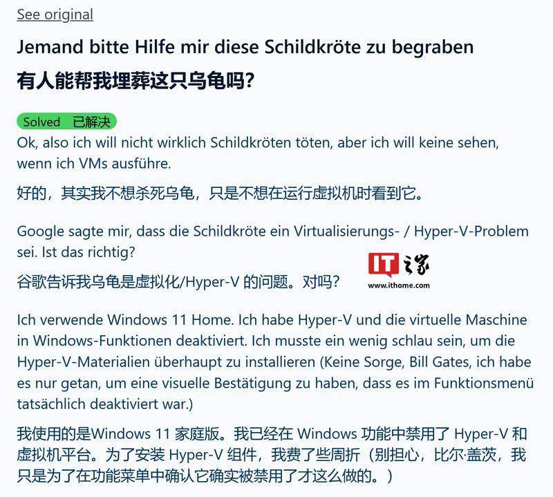

Virtualbox 社区中关于“Windows 24H2 中的 Hyper-V 问题”的讨论帖印证了这一问题。一位用户在将系统从 Windows 11 23H2 升级到 24H2 后,虚拟机启动速度变得非常缓慢,甚至无法启动,并显示“乌龟”符号,表明与其他虚拟化软件存在冲突。
该网友即使尝试了修改注册表、禁用安全启动、关闭 Hyper-V 相关 BIOS 设置、禁用内核隔离和驱动程序控制等多种方法,问题依然存在。回退到 Windows 11 23H2 或降级到 Virtualbox 7.0.20 版本也未能解决问题。
