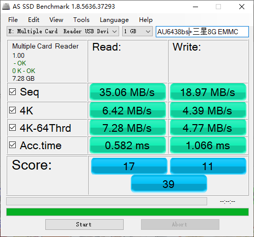

上次测了AU6438SN 和 SK7831两款主控的性能对比
https://www.mydigit.cn/thread-491378-1-1.html

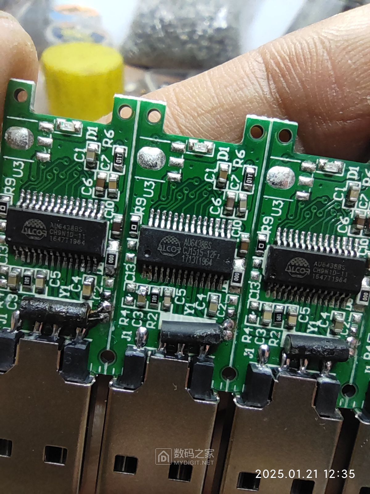

有坛友提醒,AU6438SN 上走4bit数据的,而SK7831是走8bit数据的,安国走8bit数据的是AU6438BS,建议拿AU6438BS来对比。@007
本人也是听劝,就下单了几片Au6438BS回来

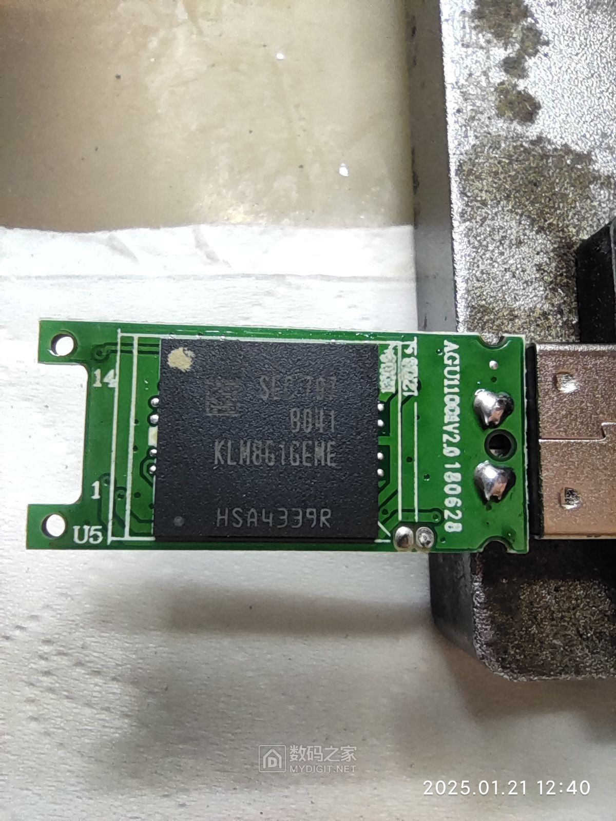

还把上次测试的颗粒搞上
测速
再把上次测速的照片拿来对比一下
和AU6438SN比,AU6438BS顺序读写有明显的提升,和SK7831相比,某几项弱了一点点,不过差距基本可以忽略了,最主要的一点是AU6438BS好买,而SK7831基本买不到了。
如果有坛友想买读卡器主控贴EMMC的,想速度好点,就买AU6438BS,别买错了。
