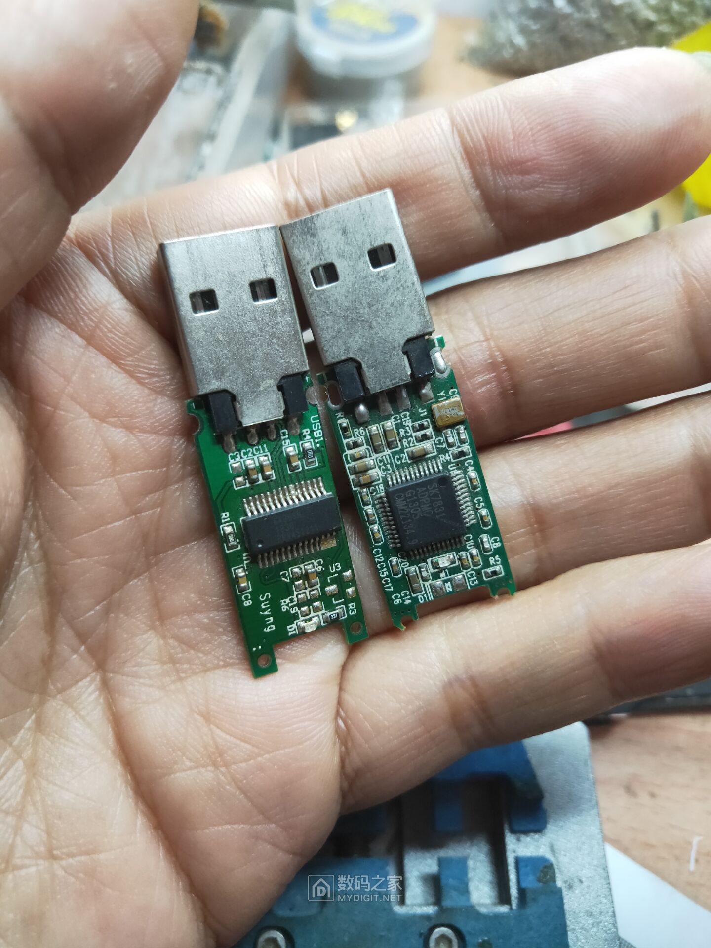

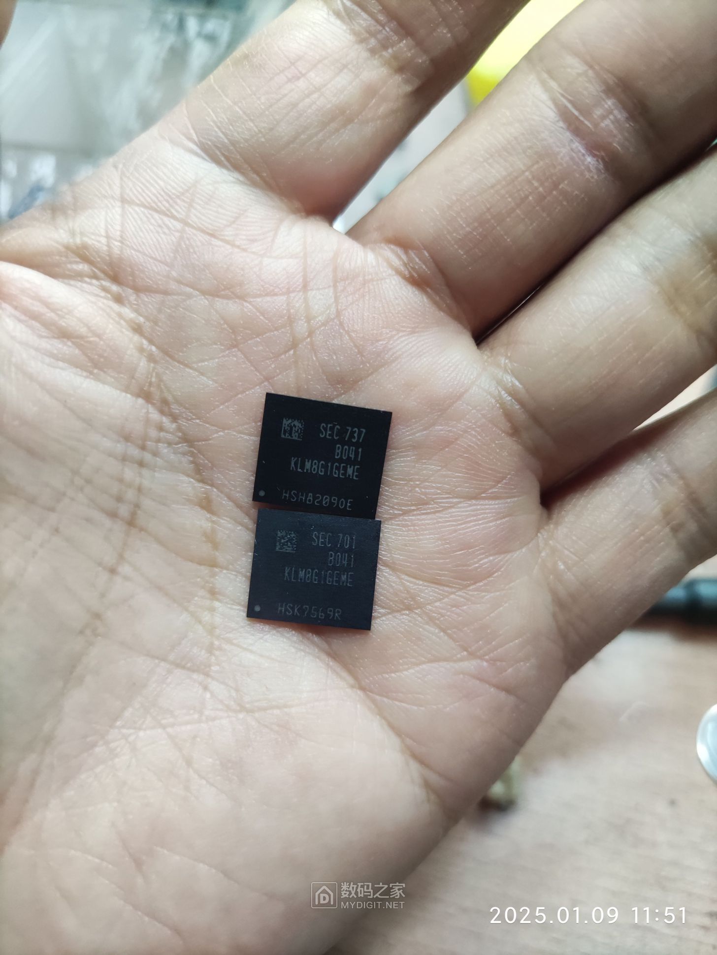

直入正题,准备2颗同型号三星8G EMMC
这2颗都是小米盒子拆的,健康度都还不错。

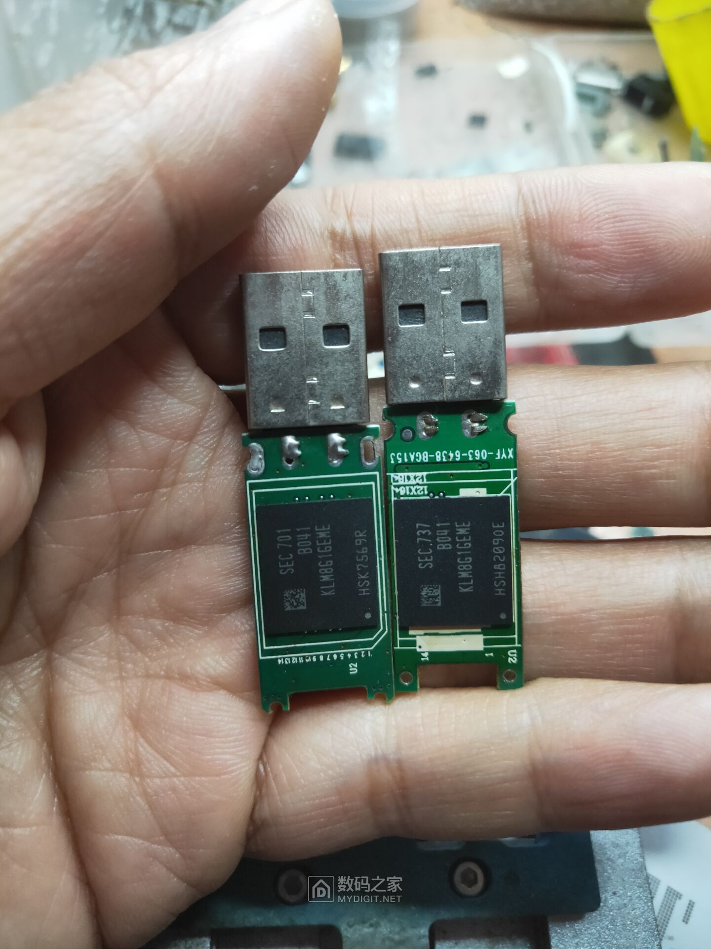

分别焊到2块主控板上
上机

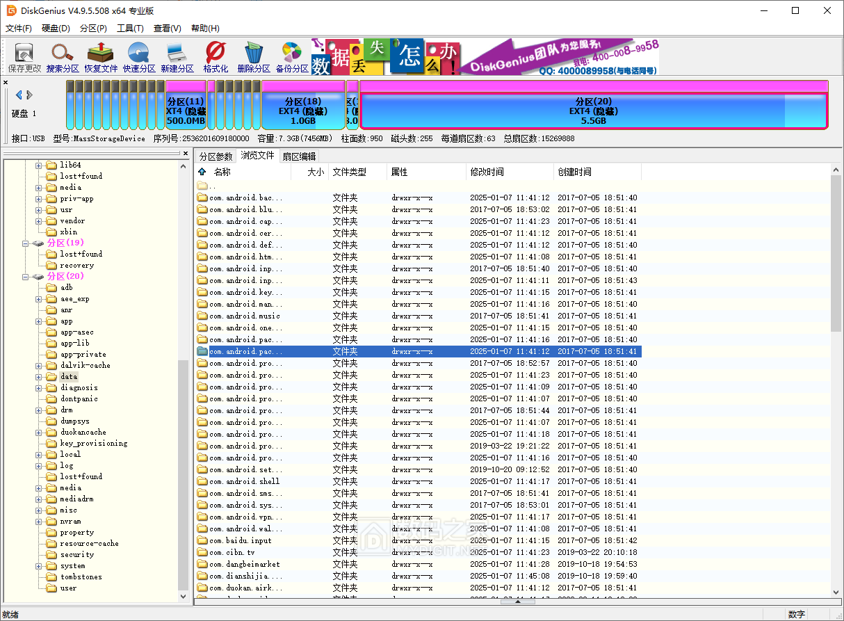

两块盘都不需要量产,上机都能直接读取分区和数据,上面显示的就是小米盒子里的系统数据。
不管数据,直接格了重新分区。

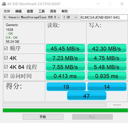

然后测速
结果一目了然了,SK7831各项性能比AU6438SN还是略胜一筹。
