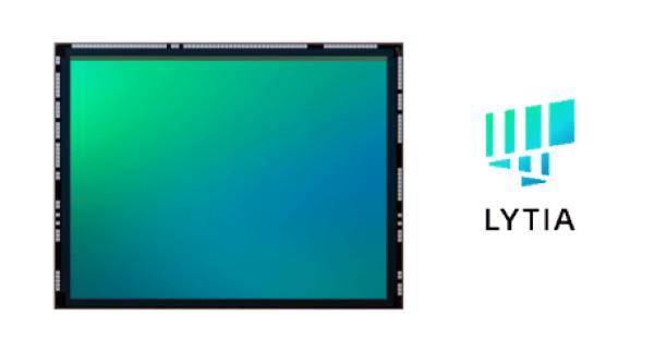

IT之家 10 月 28 日消息,索尼半导体解决方案今日宣布将推出面向智能手机×主摄像头×的 LYTIA 720 图像传感器。该产品图像尺寸为 1/1.56",有效像素约为 50MP,采用堆栈式结构,预计 11 月上旬量产出货。

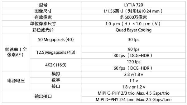

LYTIA 720 搭载可将电荷高效转换为电压的 UHCG 电路技术,相较此前的同规格产品 LYTIA 700 减半了暗光环境下产生的随机噪点。
LYTIA 720 也是 LYTIA 系列中首款支持全像素自动对焦 4K 60fps HDR 视频拍摄的 1/1.56" 图像尺寸、1μm 像素间距产品。其通过 AD 转换电路,在降低传感器功耗的同时实现了该效果。
此外,其支持 Hybrid Frame-HDR 技术:通过后段的应用处理器,将一次曝光获取的、覆盖低亮度至中亮度范围的 DCG-HDR 图像数据,与短曝光获取的高亮度区域图像数据进行合成,与 UHCG 结合实现了 100dB 的动态范围。
