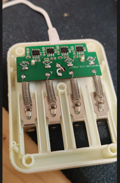

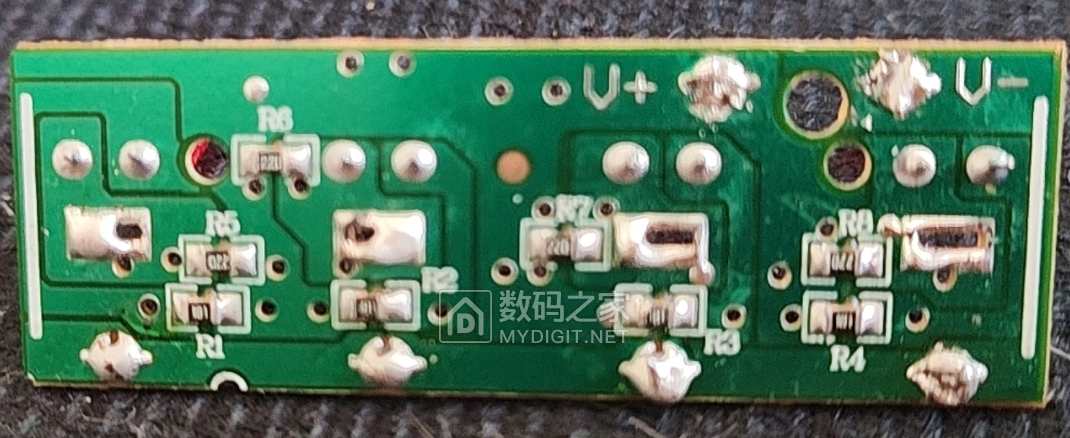

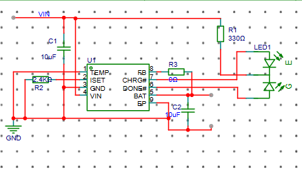

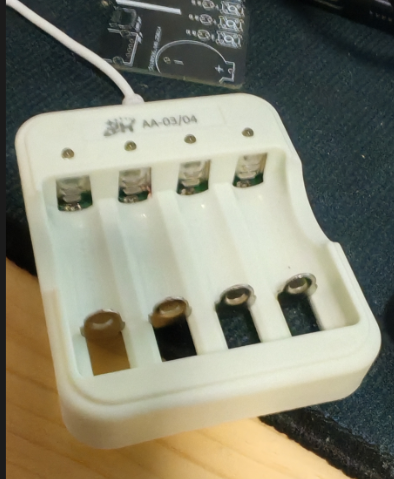

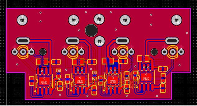

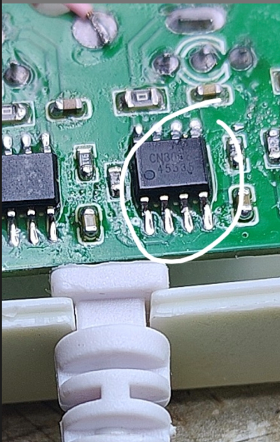

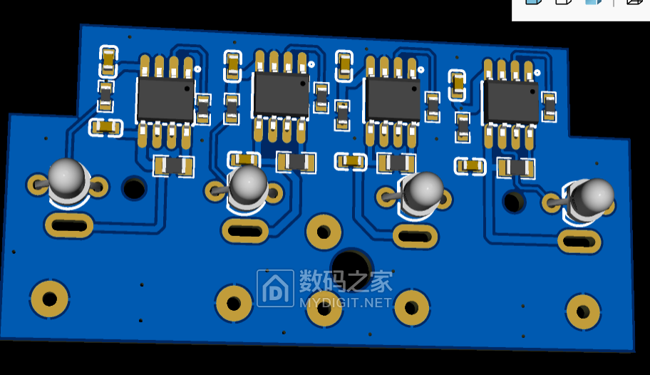

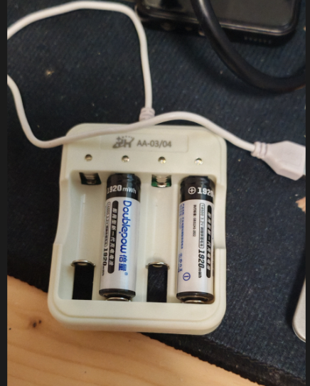

有5号电池使用需求,发现有14500磷酸铁锂电池,刚好满足要求。然后用CN3058E做了充电器
外壳买了PDD上便宜(不到3元)的充电器,只要其外壳,进行改装。
使用效果不错!
这么小的一个电路,也遇到了一个坑。同一店铺分两次购买的CN3058E,一次能用,一次完全不能用。能用的编号是45535,不能用的编号是72131。是什么原因?正如客服所说,技术问题暂不通啊
成本:CN3058E *4  3元
         外壳 <3元
         PCB,0元。受惠于嘉立创免费打样
        阻容,可忽略
      合计:不大于7元。好像也不便宜啊!买一个成品大约是3元钱!!!!包邮
