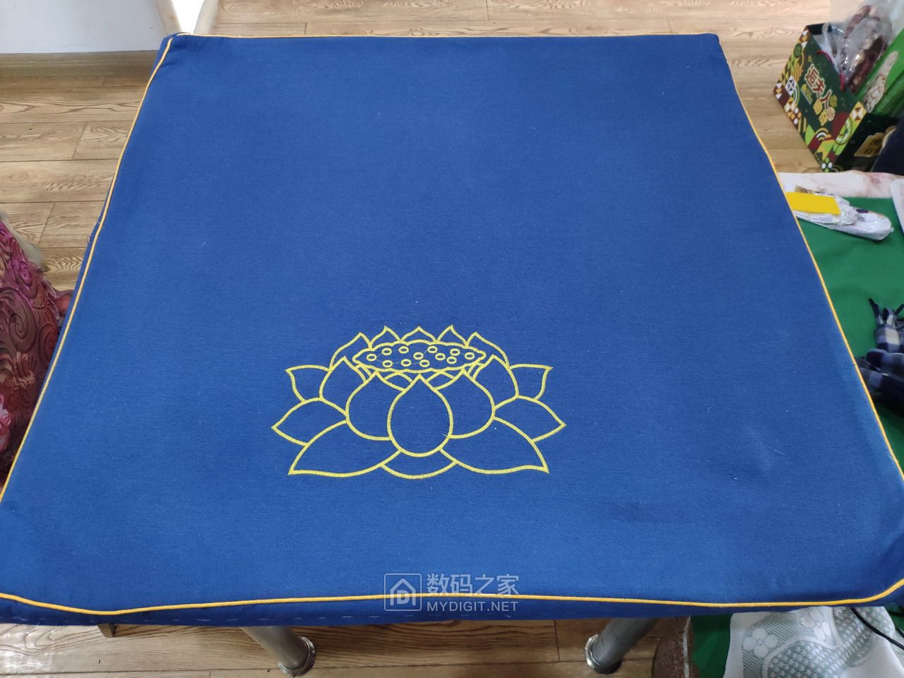

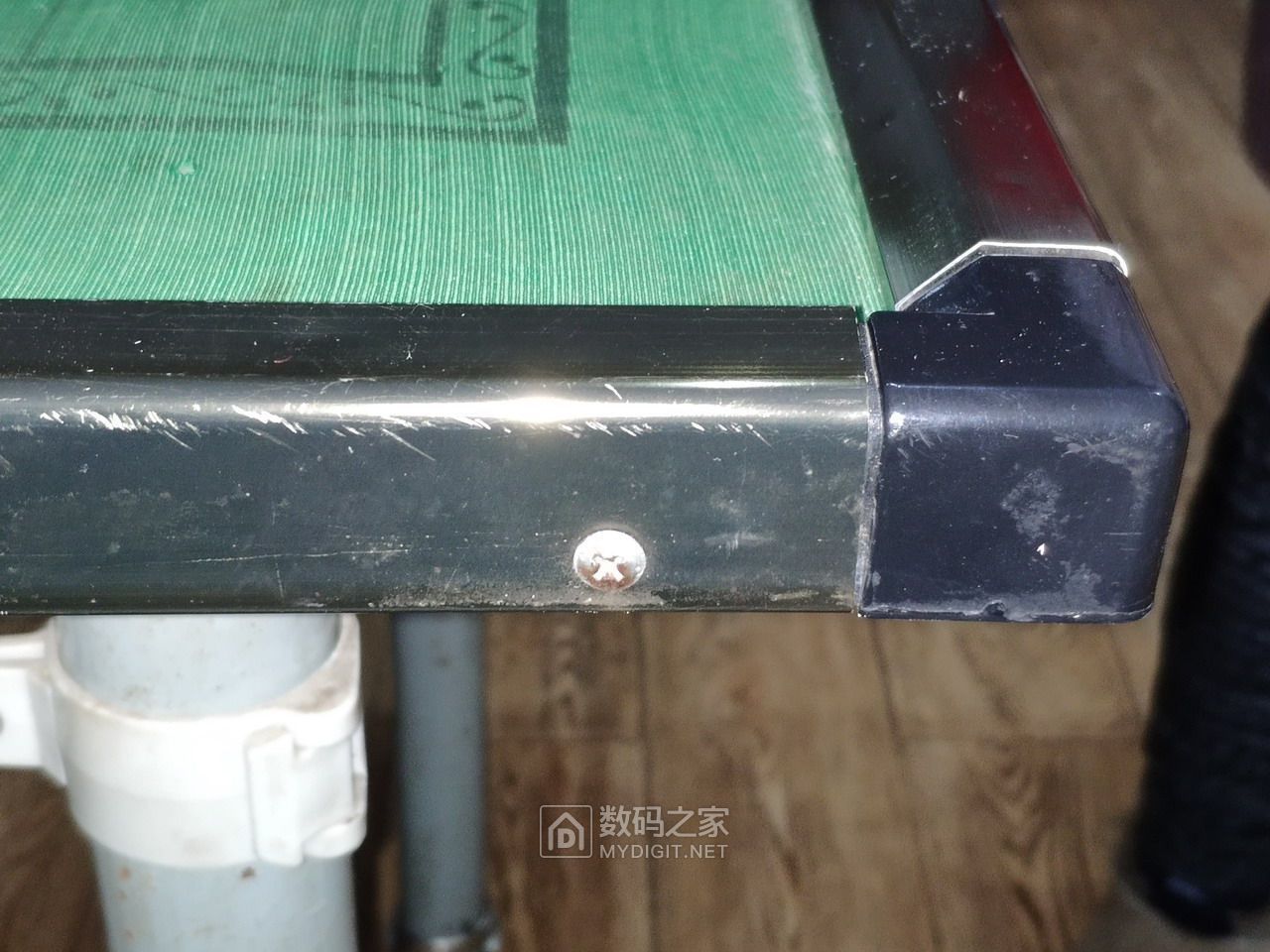

爸妈家的麻将桌上铺了块布,由于边缘倾斜,导致叠牌不稳、洗牌容易掉
年前撸了麻将布,过年团聚时正好拆了换新的

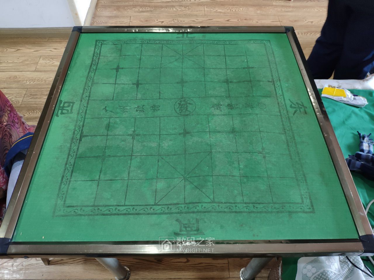

之前铺着布的样子

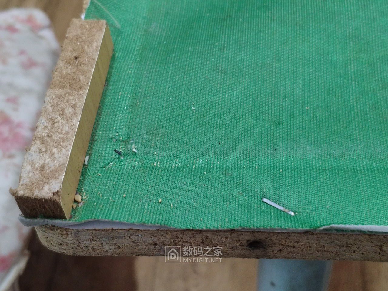

打麻将的一面原本是这样,布薄,而且脏了

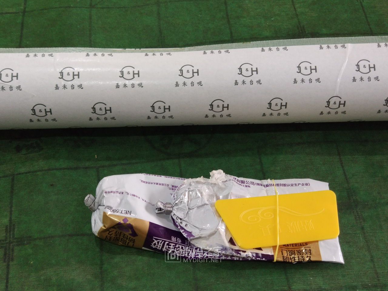

拆包才发现商家发的麻将布是带背胶的,带的硅酮胶用不上

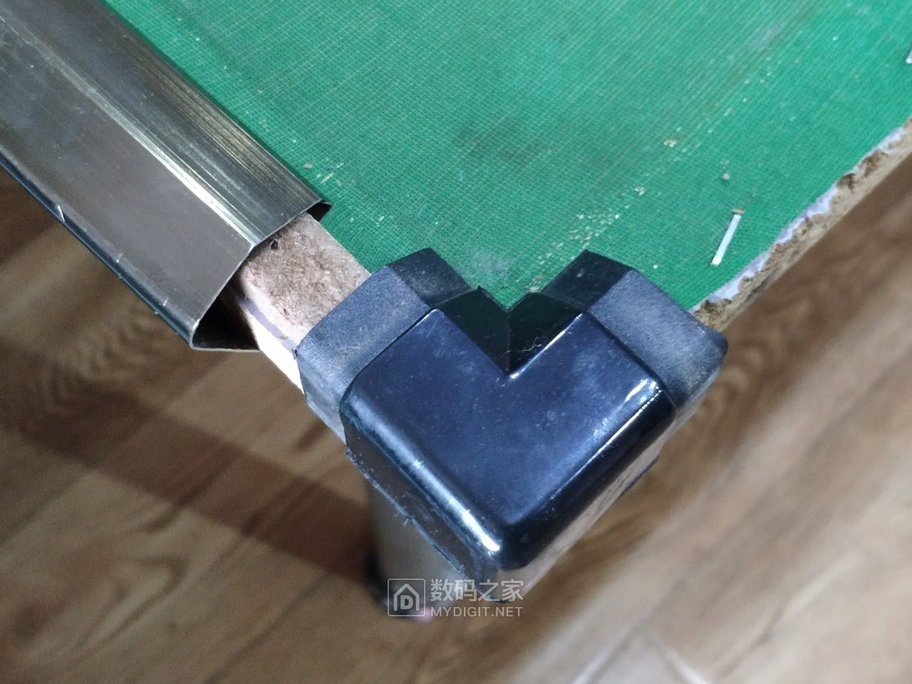

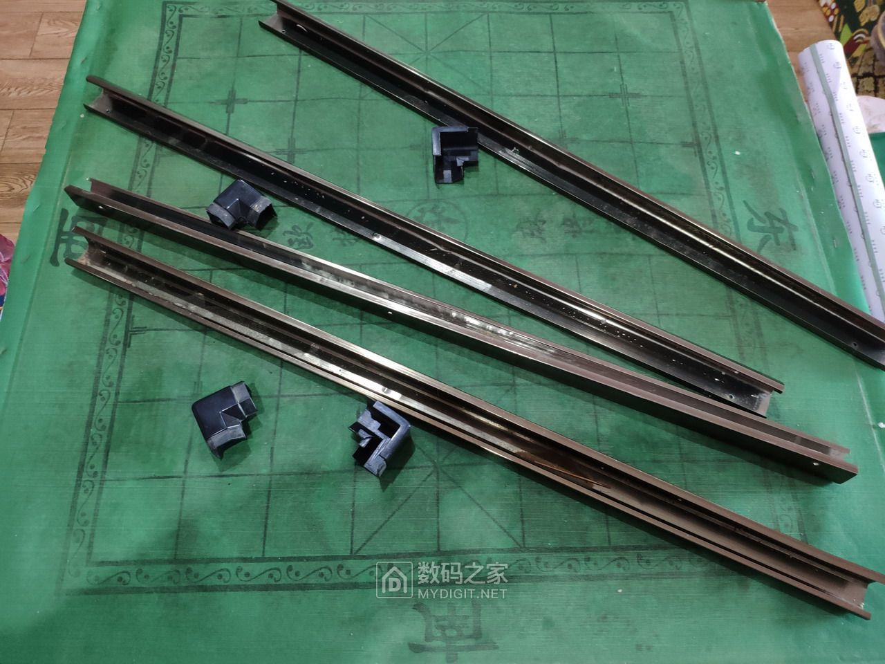

麻将桌边框是铝的,四角用螺丝固定
角上塑料件里面有木块,得特定方向才能拆铝框
一番操作都拆下来

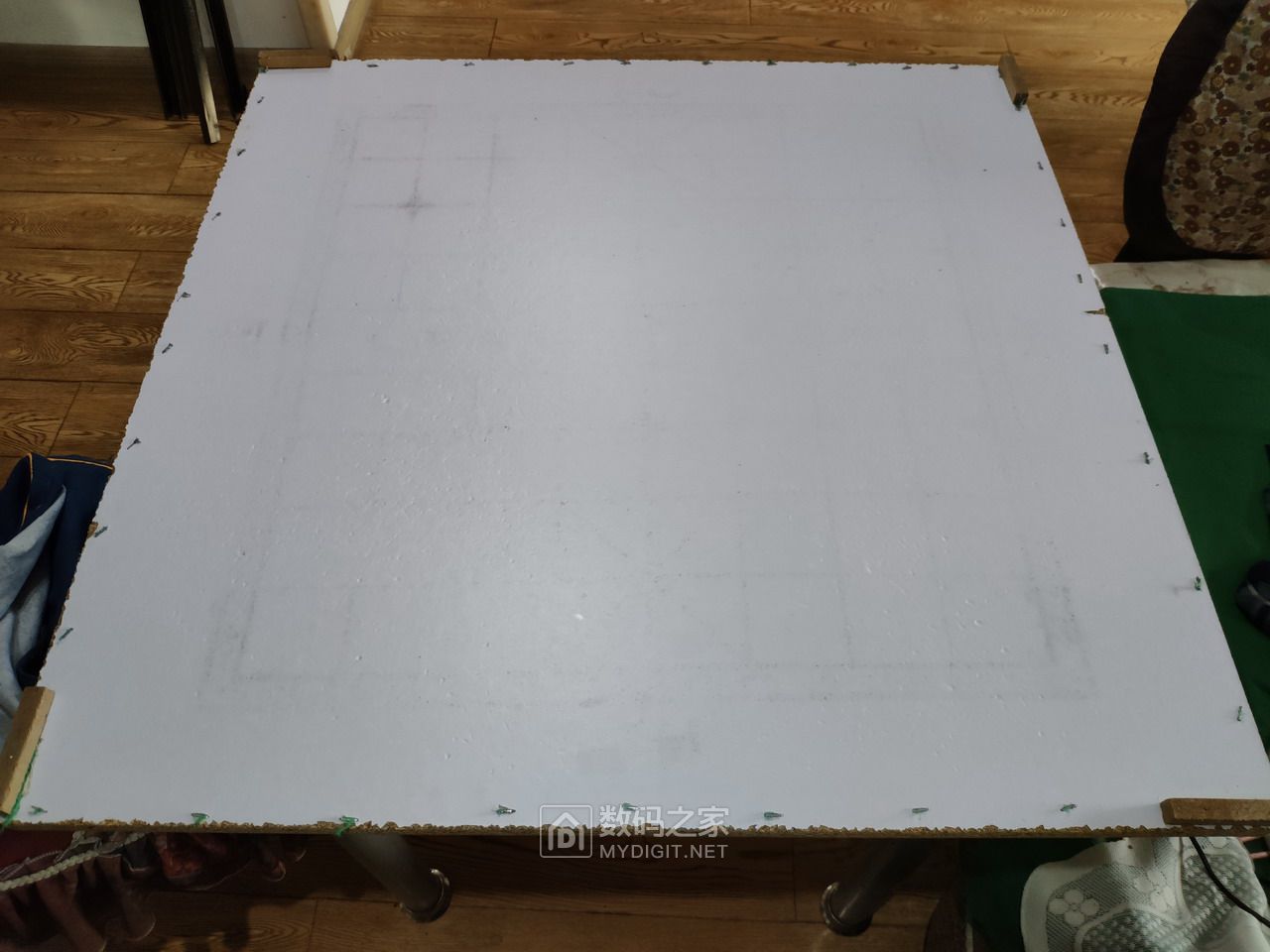

固定边角的实际是密度板,原桌布是订书机订的
订书钉不好撬,而且也在铝框之下,不影响工作面的平整,就直接撕掉原来的桌布

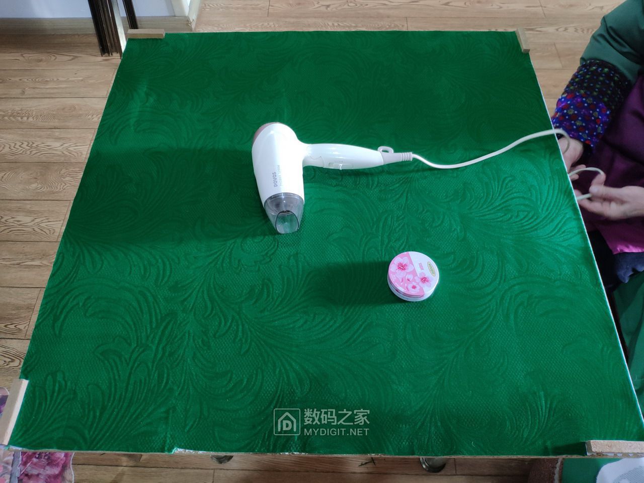

桌面清理干净,直接裁剪、粘贴上新的桌布
再用电吹风加热,小盒子压平

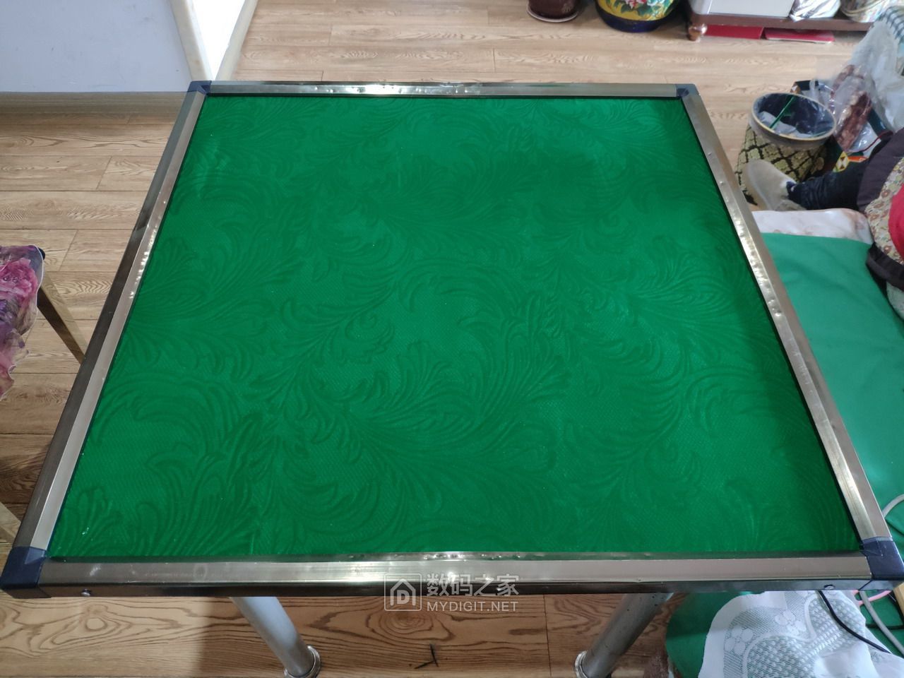

装上铝框搞定

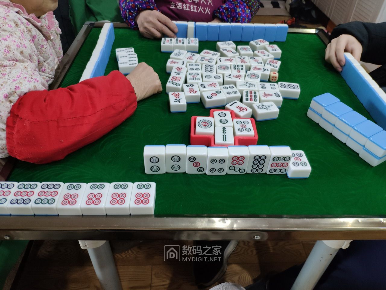

又可以愉快修长城了!
看偶又搞了一把清一色加杠满番自摸管两家
这种麻将桌布换起来简单,新桌布厚得多,打牌、洗牌手感好了不少,爸妈也很高兴
