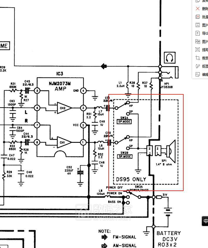

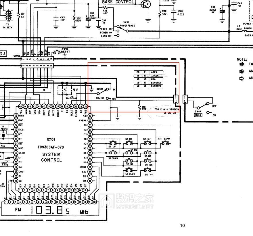

爱华DS95与DS90同属2331架构系列机型,采用东芝7358调频头(频段覆盖76-108MHz)及TC9308控制显示芯片。该系列机型主板配置高度统一,仅DS95额外配置1.4寸外置扬声器,根据电路图显示,通过C50/C51接口即可在DS90上实现扬声器功能。这个芯片预留日频、国频、美、欧频率调节,一键改频率,非常简单,包括中波9hz和10hz的步进。一般东芝,索尼,爱华的机器都能修改,也十分简单,大同小异。
63aa47bc6bc84688b3152f9ddfdf7153~tplv-tt-origin-web:gif.jpeg?_iz=58558&from=article.pc_detail&lk3s=953192f4&x-expires=1790066899&x-signature=A1Bs915HAgPhEkYDrQ7E10veUyo%3D
改频开关

D95和D90区别电路,即扬声器开关

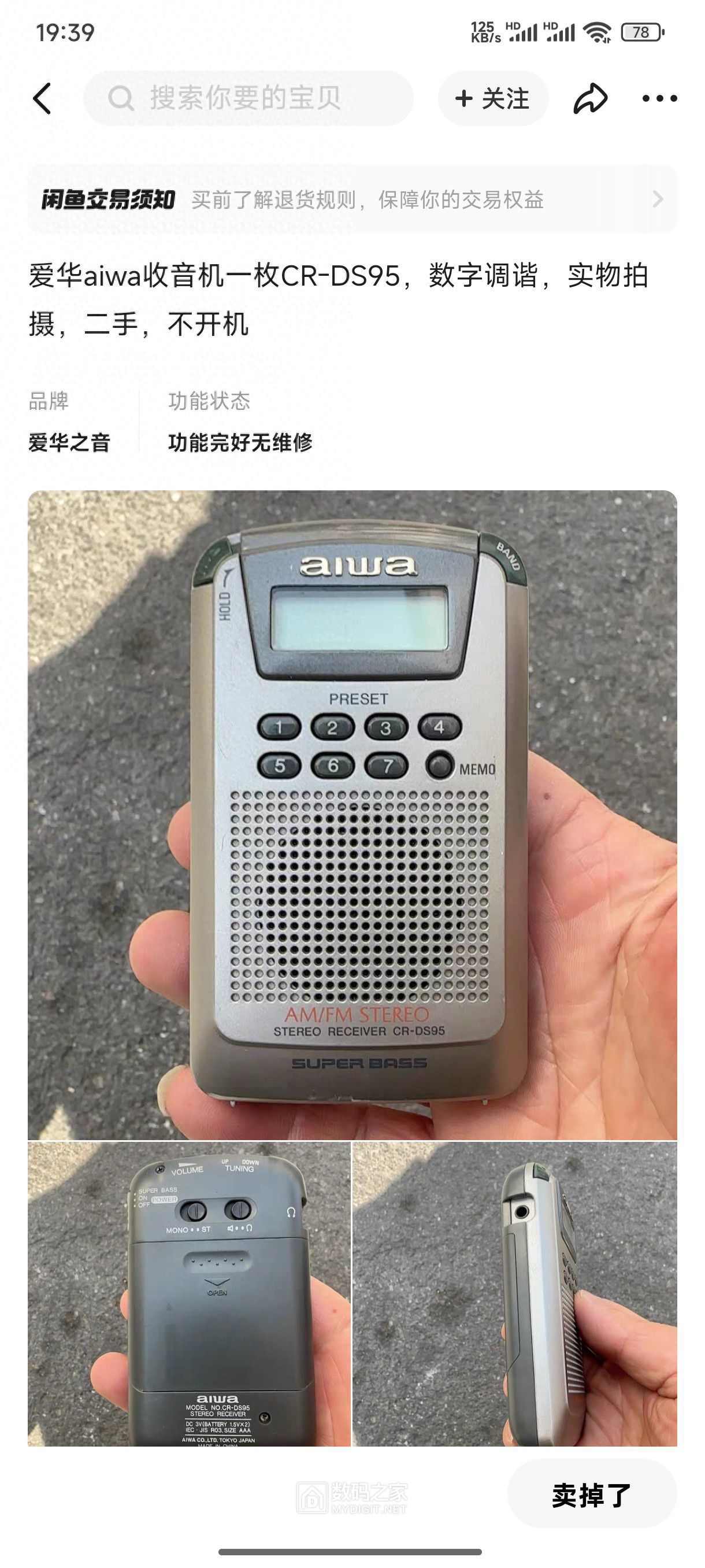

作为拥有数十台爱华机型的收藏者,笔者在闲鱼平台发现一台成色良好的故障DS95。鉴于卖家专业处理二手电子设备且存在拆修痕迹,判断其"不开机"描述可能涉及深层故障。经议价后以55元成交。

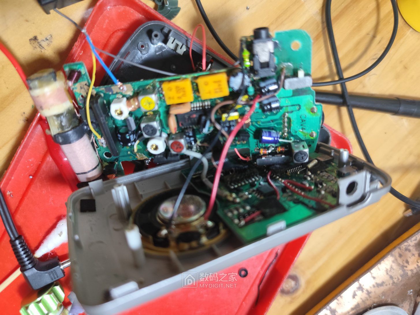

  • 基础供电检测
    装电池无响应后,使用万用表进行系统检测:
  • 主板+3V端子与GND间供电正常
  • POWER_ON端子无电压反馈
    更换波段开关后成功开机,但出现以下新故障:① FM波段无电台接收② 耳机左声道静音(需拔出3mm方有立体声)

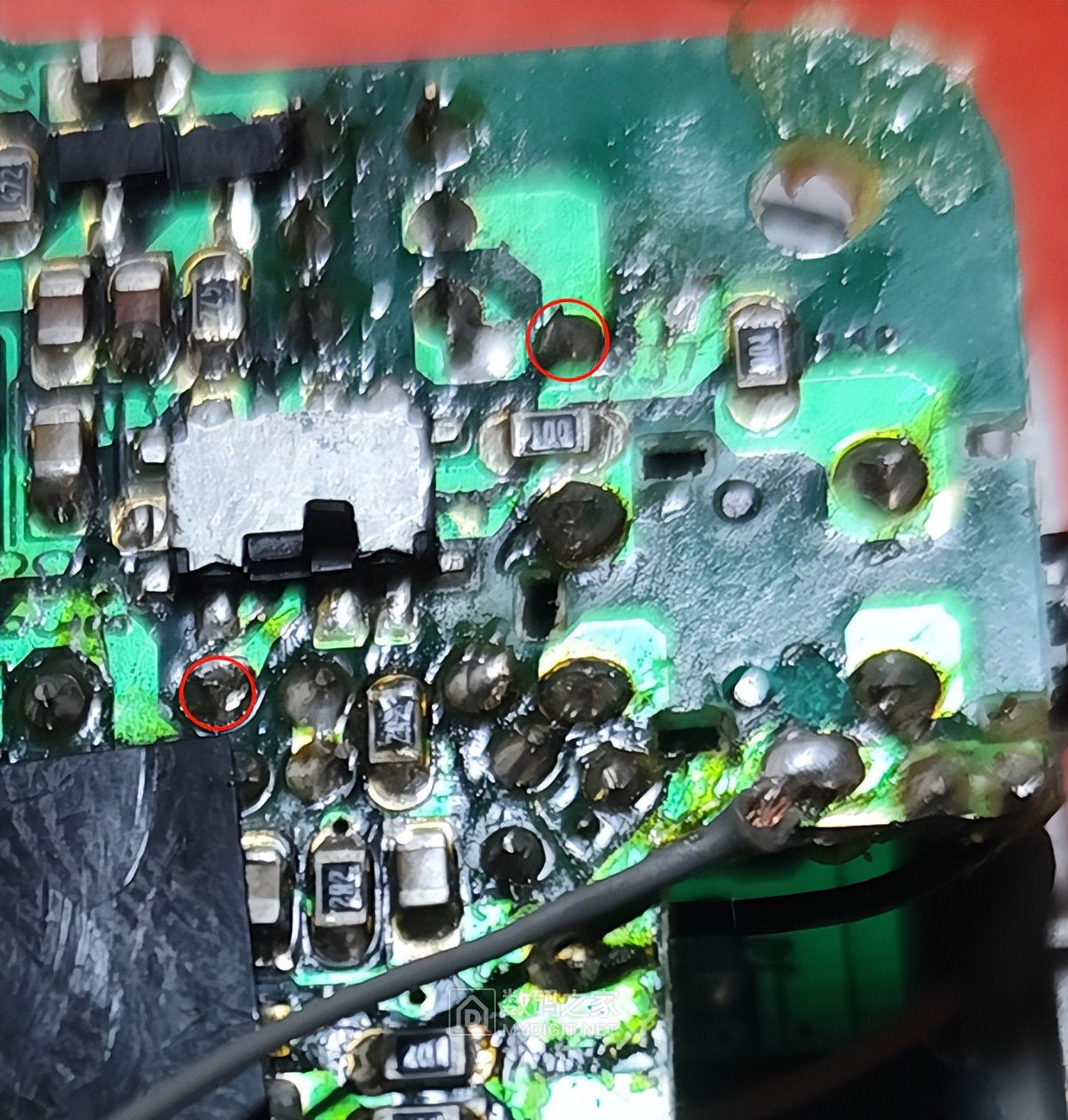

  • 音频电路诊断
    采用棉签+WD40清洁耳机插孔无效后,进行电路改造:
3f5d72e72c024461bd75952551b2935f~tplv-tt-origin-web:gif.jpeg?_iz=58558&from=article.pc_detail&lk3s=953192f4&x-expires=1790066899&x-signature=8n4BdvAvdc7pO25WmwwrApG15rg%3D
画红圈位置为短接引白噪声位置
  • 短接R38/R22引出左声道白噪声
  • 验证NJM2073音频芯片立体声解码正常
  • 保留SW2切换功能需恢复原电路

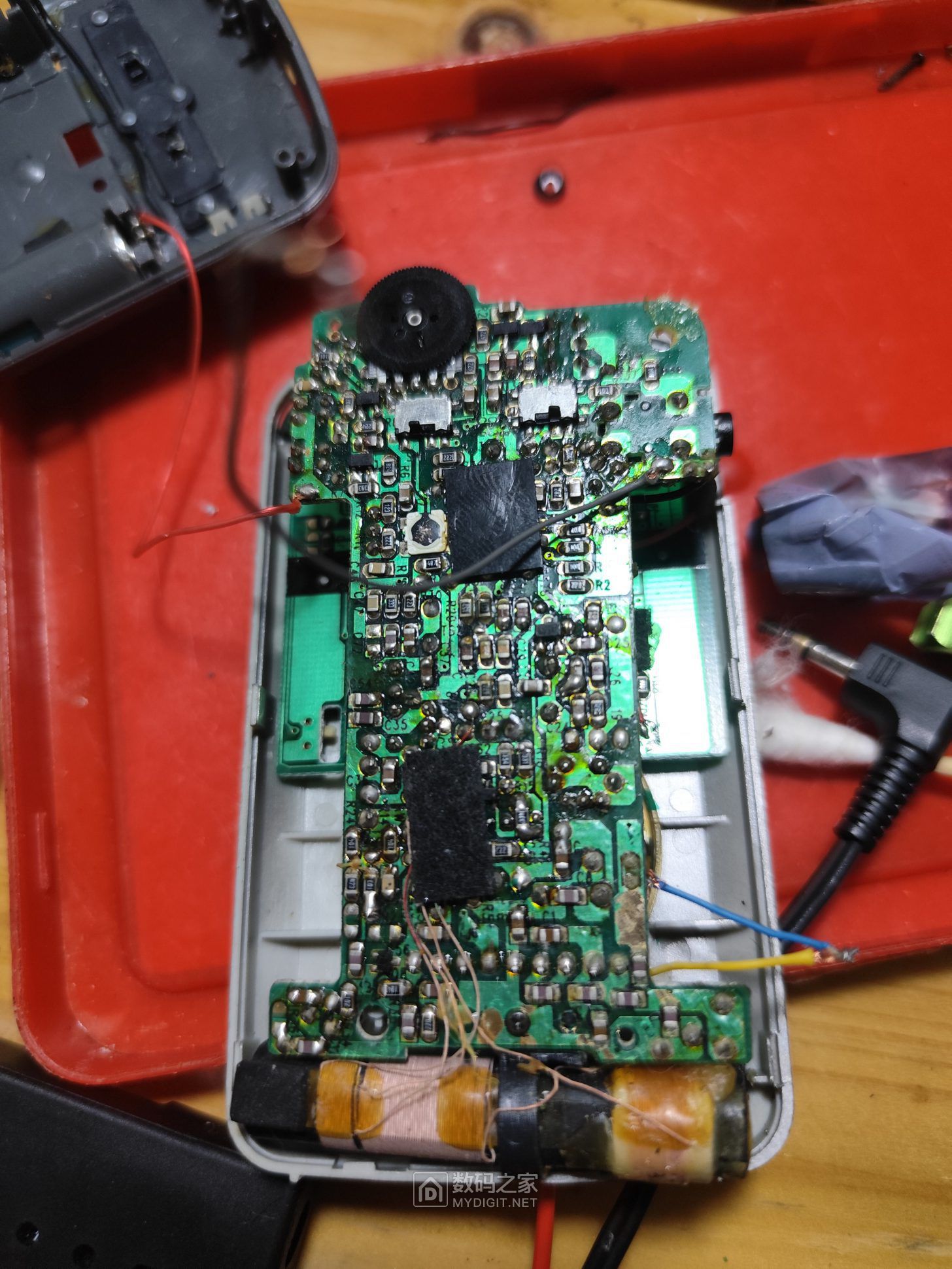

  • 高频头深度维修
    针对7358调频头异常:
  • 检测L2电感无工作电压
  • 发现D1开关二极管故障(更换ISS133)
  • 最终IC1与D1短接实现稳定接收
