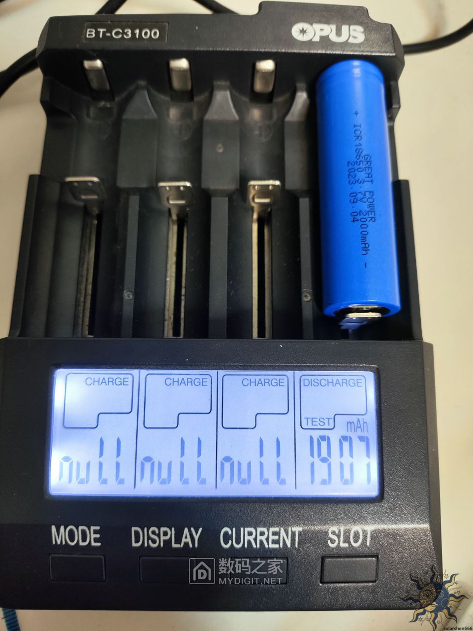

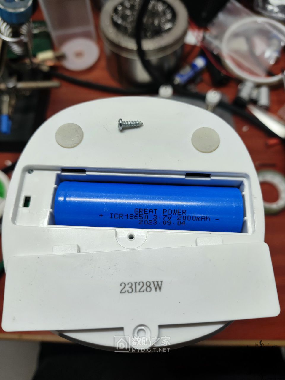

原机自带2000mAh的18650电池。

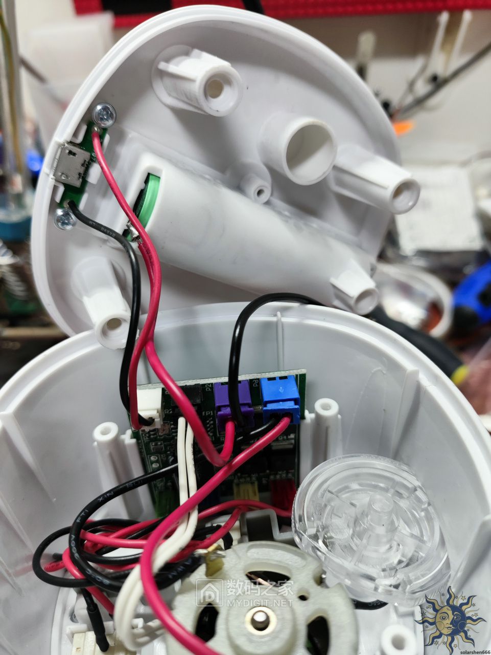

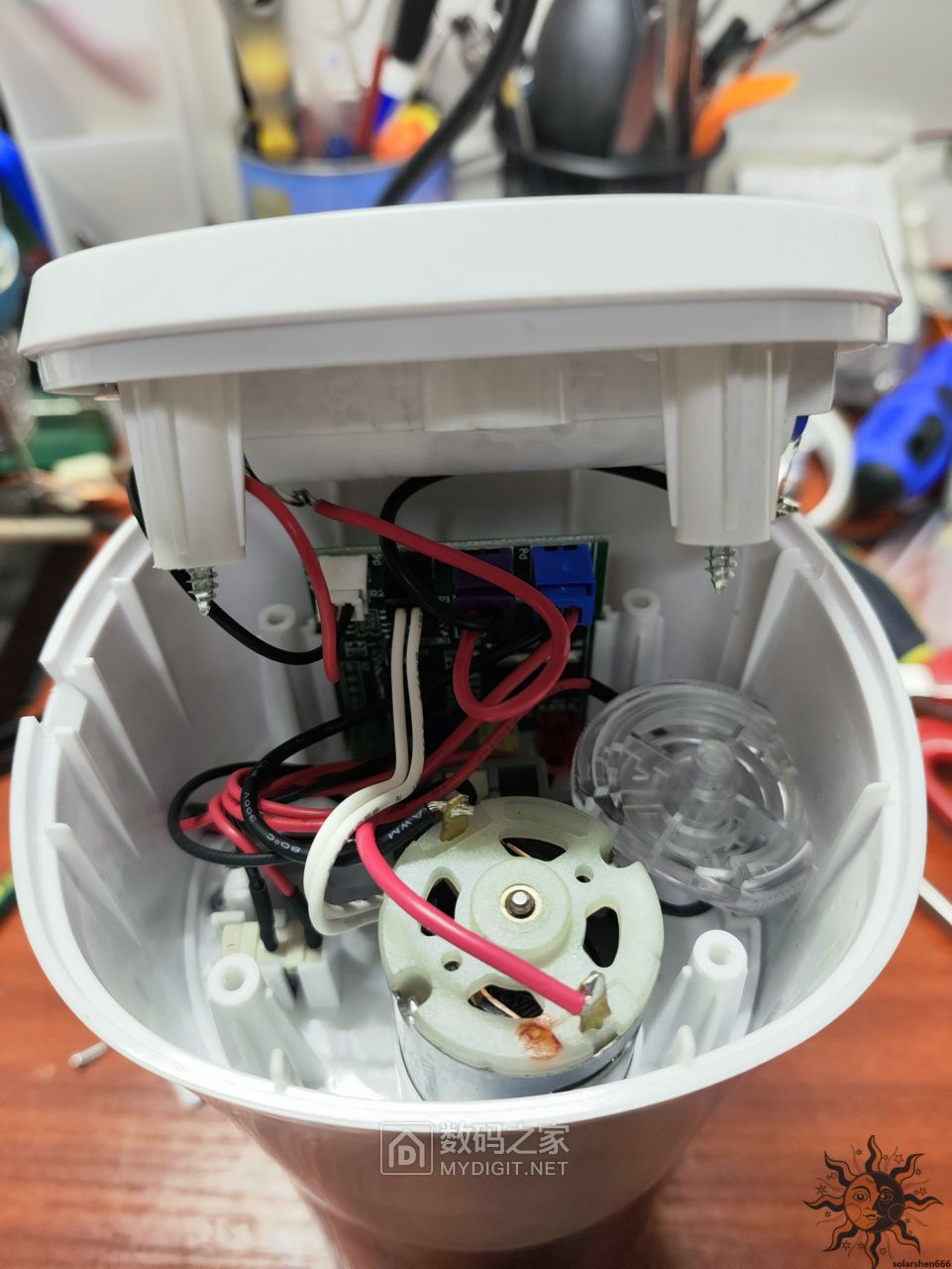

扣掉防滑垫就能看到螺丝孔了。

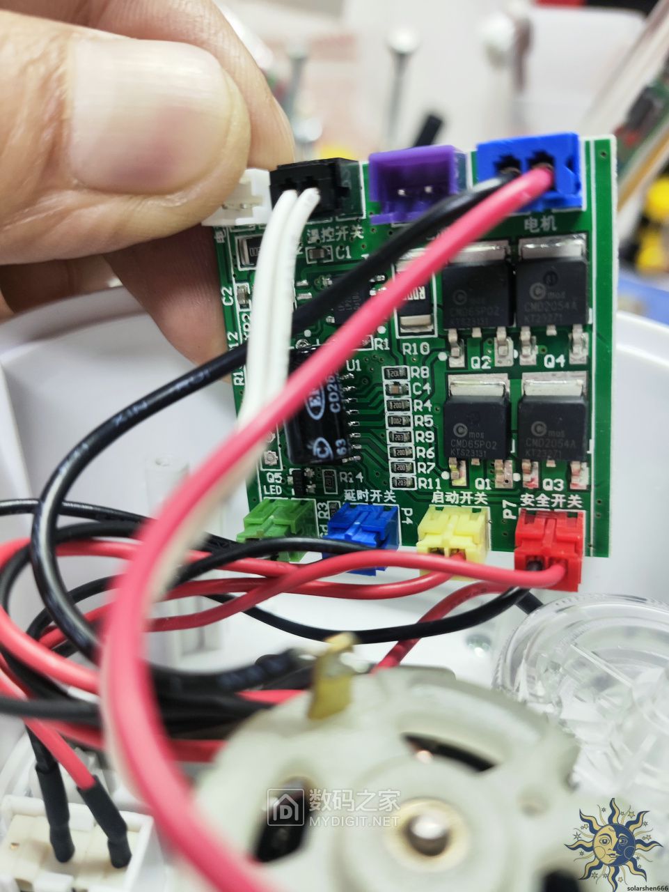

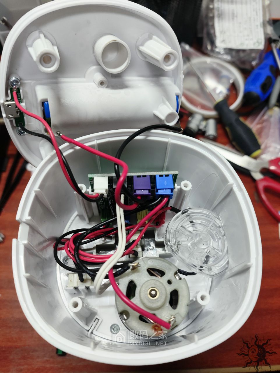

一块主板+有刷电机+行程开关。
主板上有多个接口,充电、电池、电机、保护开关、温控开关、行程开关。

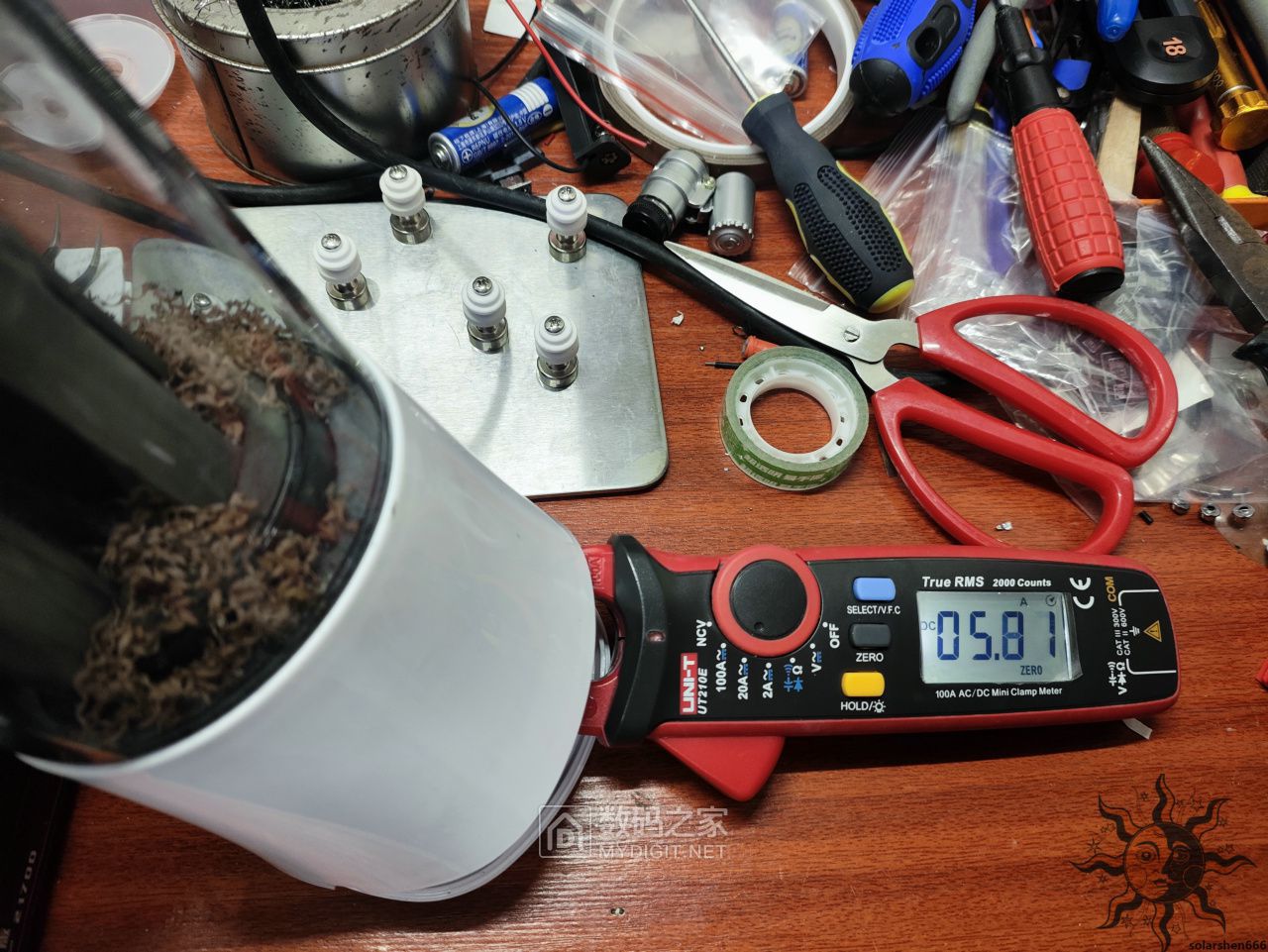

工作时的最大电流有6A左右。

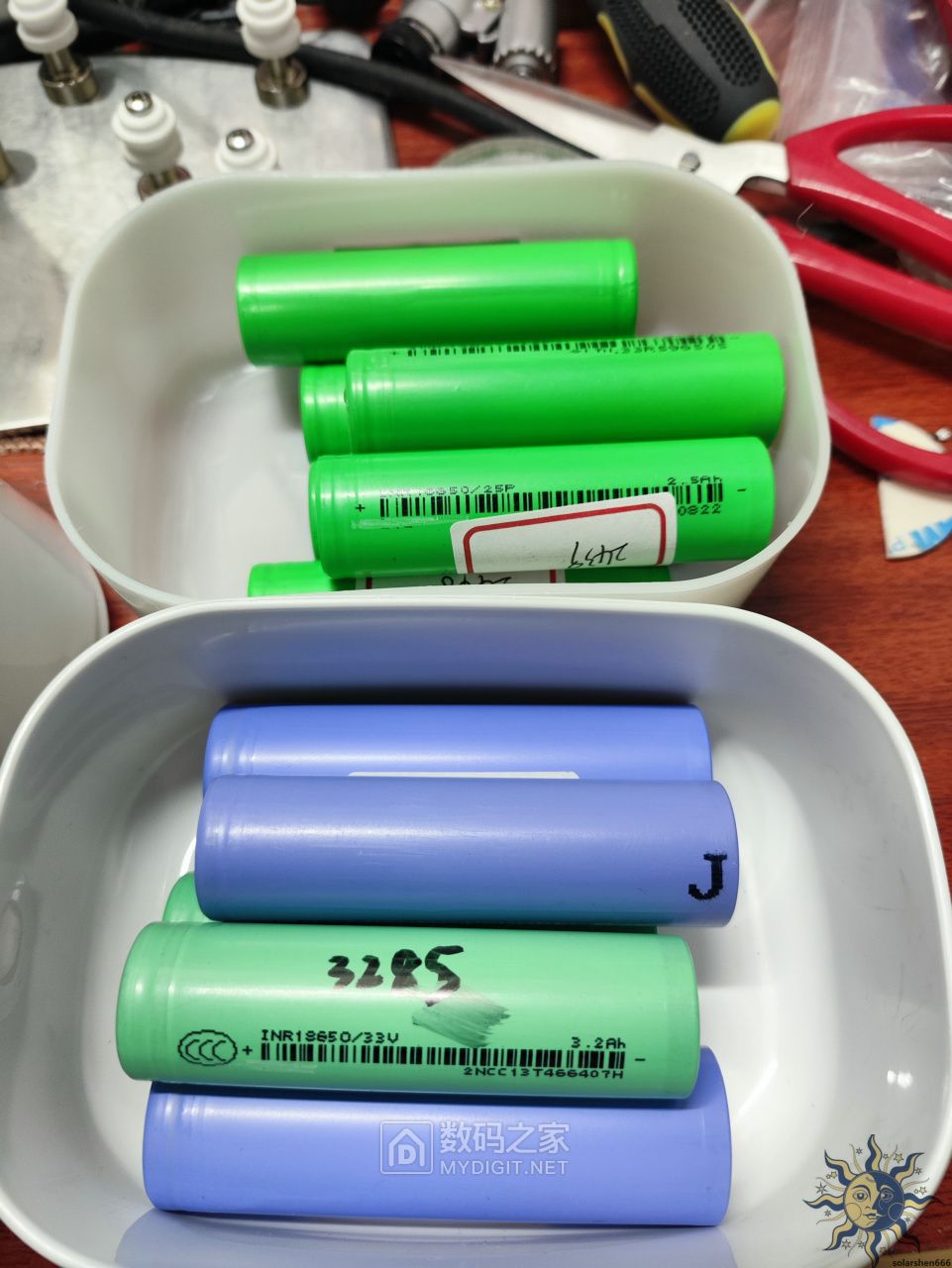

挖出存货,挑选了一节亿纬锂能的33V,最大放电电流10A,用在这里够了。
把旧的镀镍带拆下直接点焊到新电池上。
原机电池的容量还是达标的,可惜工作电流不小,充满电用的时间不够长。

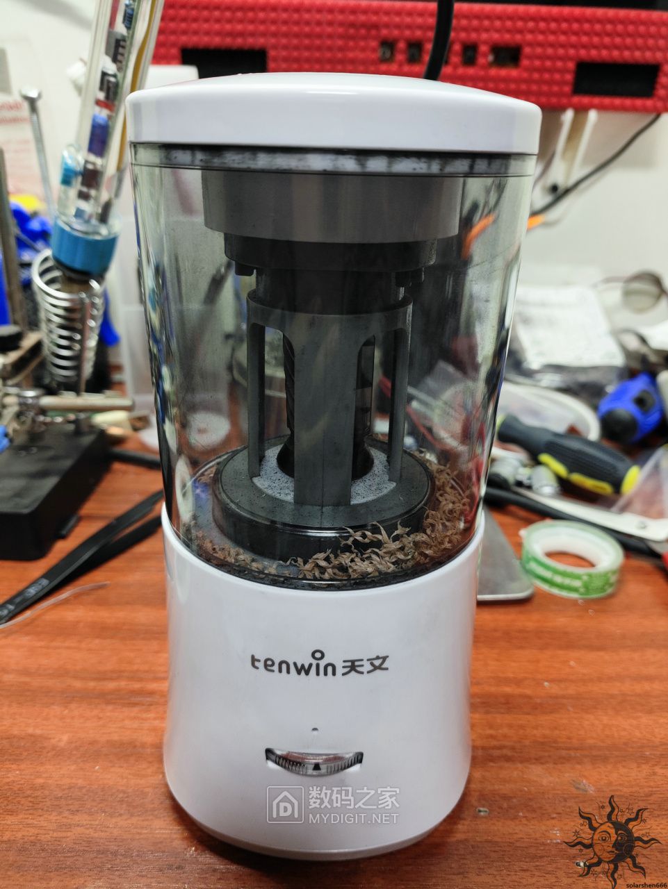

最后看下工作时的视频,铅笔放进去自动吸入,削好了自动退出来,几秒就完成了,省时省力。
