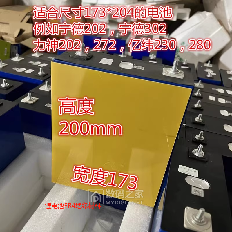

本贴大家谈谈电池间隔物可以节省吗
参考链接
[color=rgba(9, 9, 10, 0.92)]锂电池FR4绝缘材料148*92环氧板130*200定制亿纬80ah和105安0.5mm
[color=rgba(9, 9, 10, 0.92)]https://item.taobao.com/item.htm?id=647573087559&skuId=4728706980009
这些也是一笔不小的开支

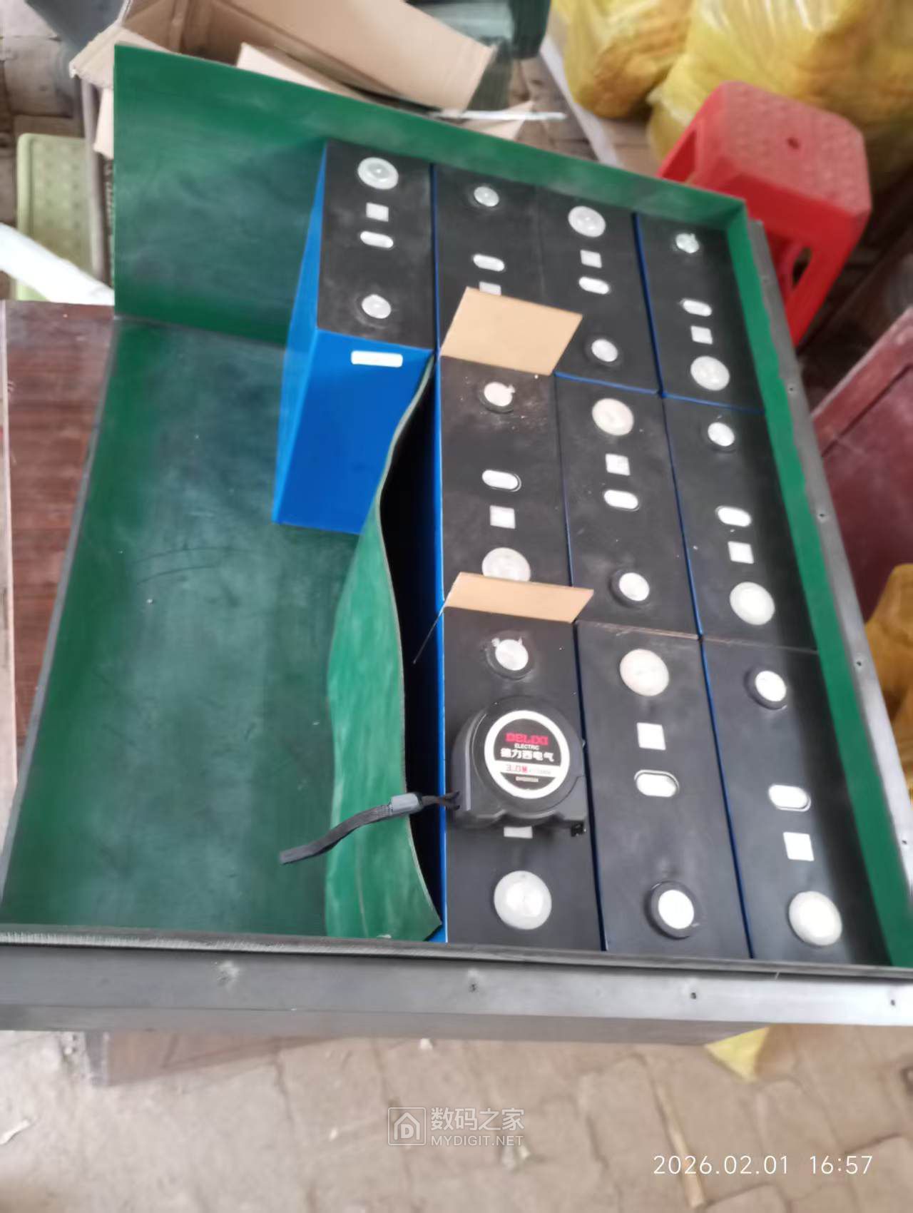

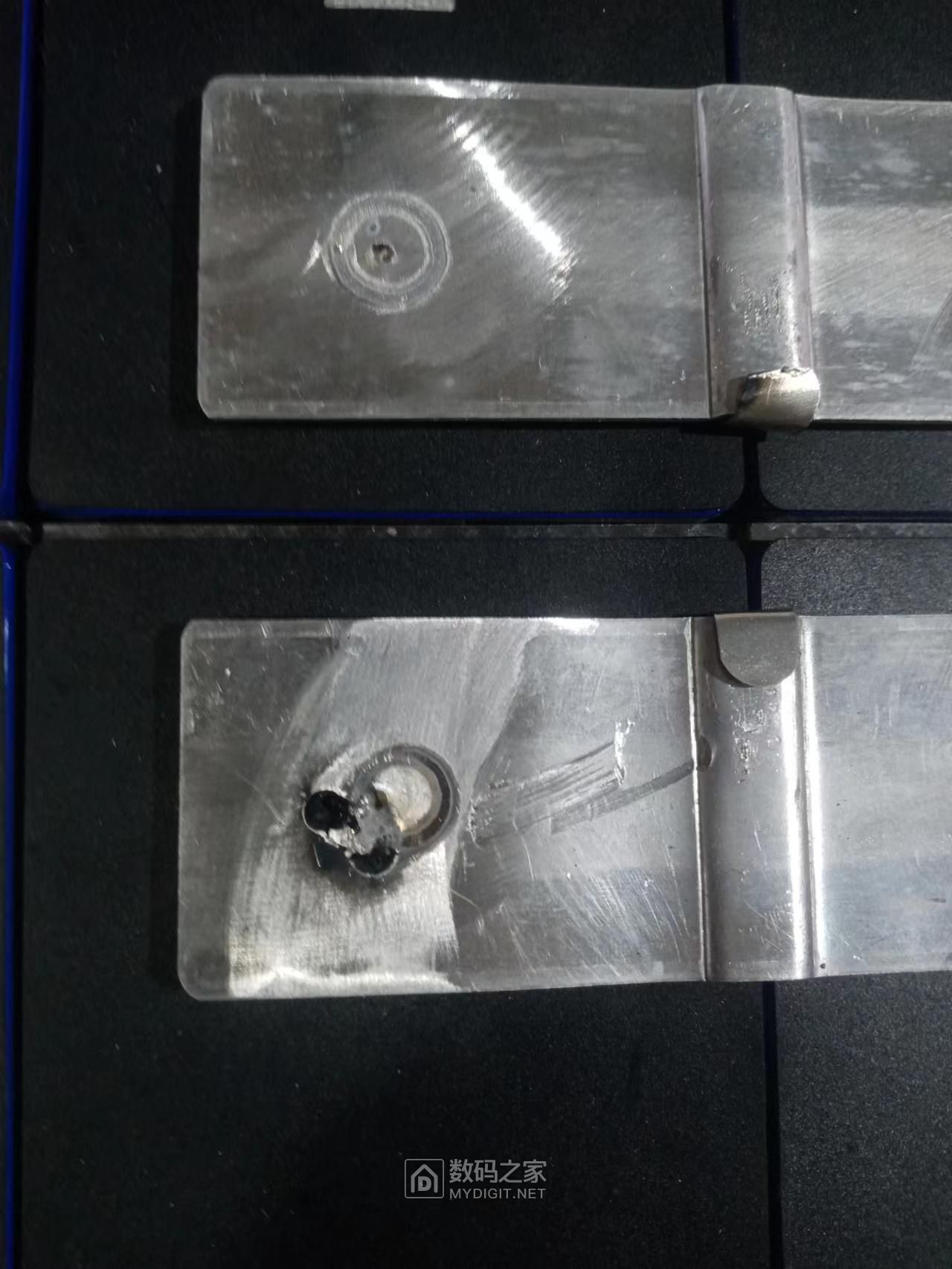

间隔物我用的是2MM的二手输送带

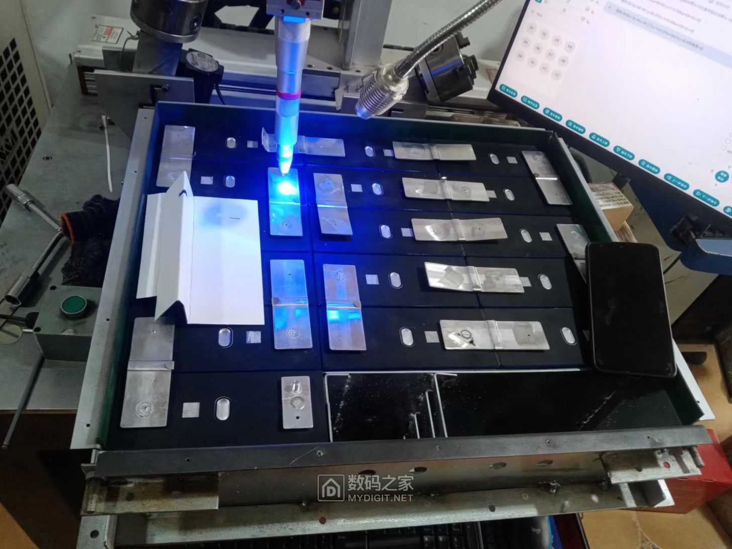

上激光焊极柱M6 ,好像小了点
极柱M6.mp4 (2.93 MB, 下载次数: 0)
焊接一侧的连接片
焊接一侧的连接片.mp4 (2.93 MB, 下载次数: 0)
焊接结束

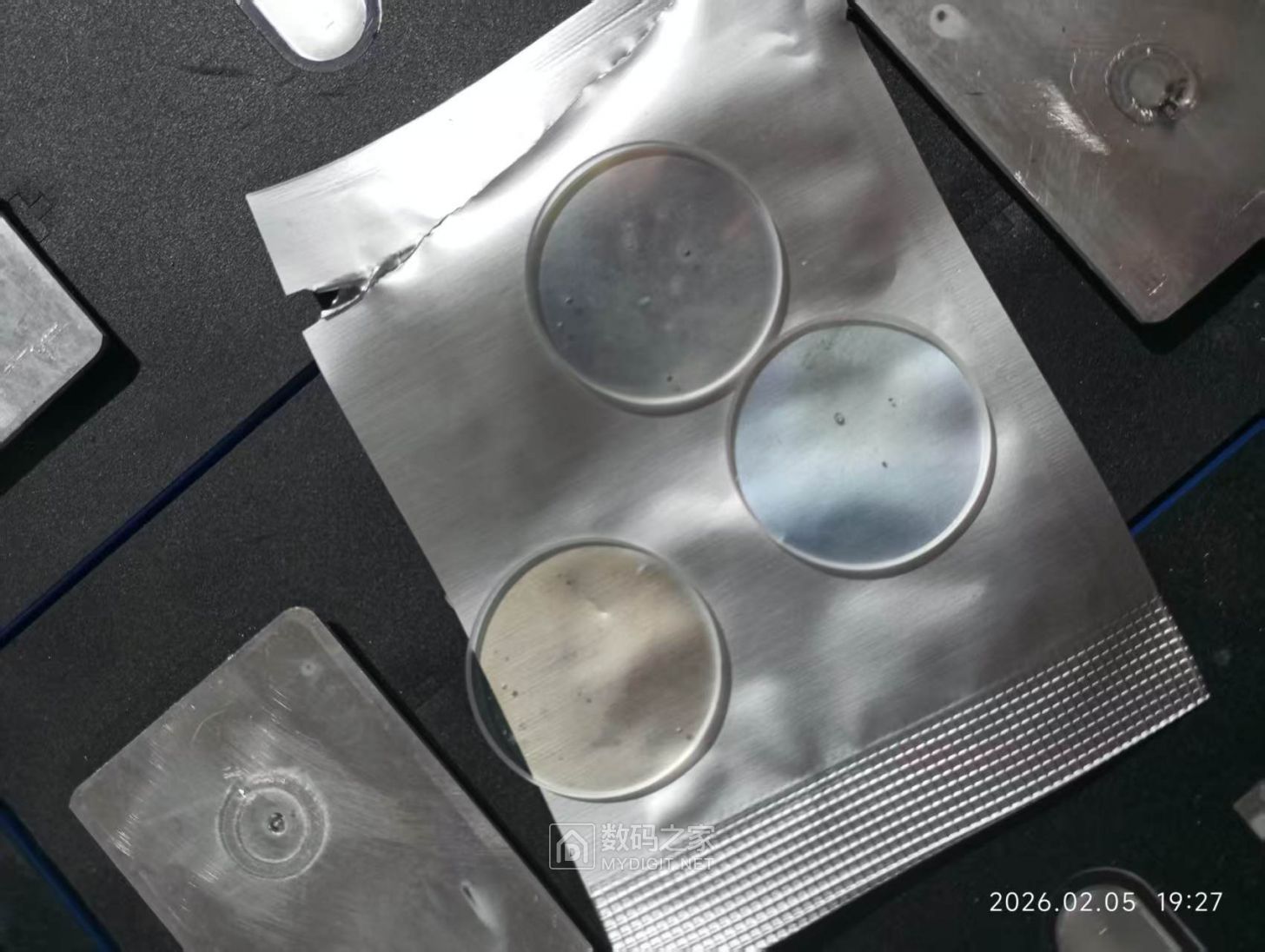

第一次使用激光焊,没有操作经验,由于没对好位置,激光烧到极柱外的塑料,这种情况极度危险,直接导致镜片污染烧坏。飞贱物烧坏一个防爆阀的膜,我用胶带贴上了
烧坏了3个镜片

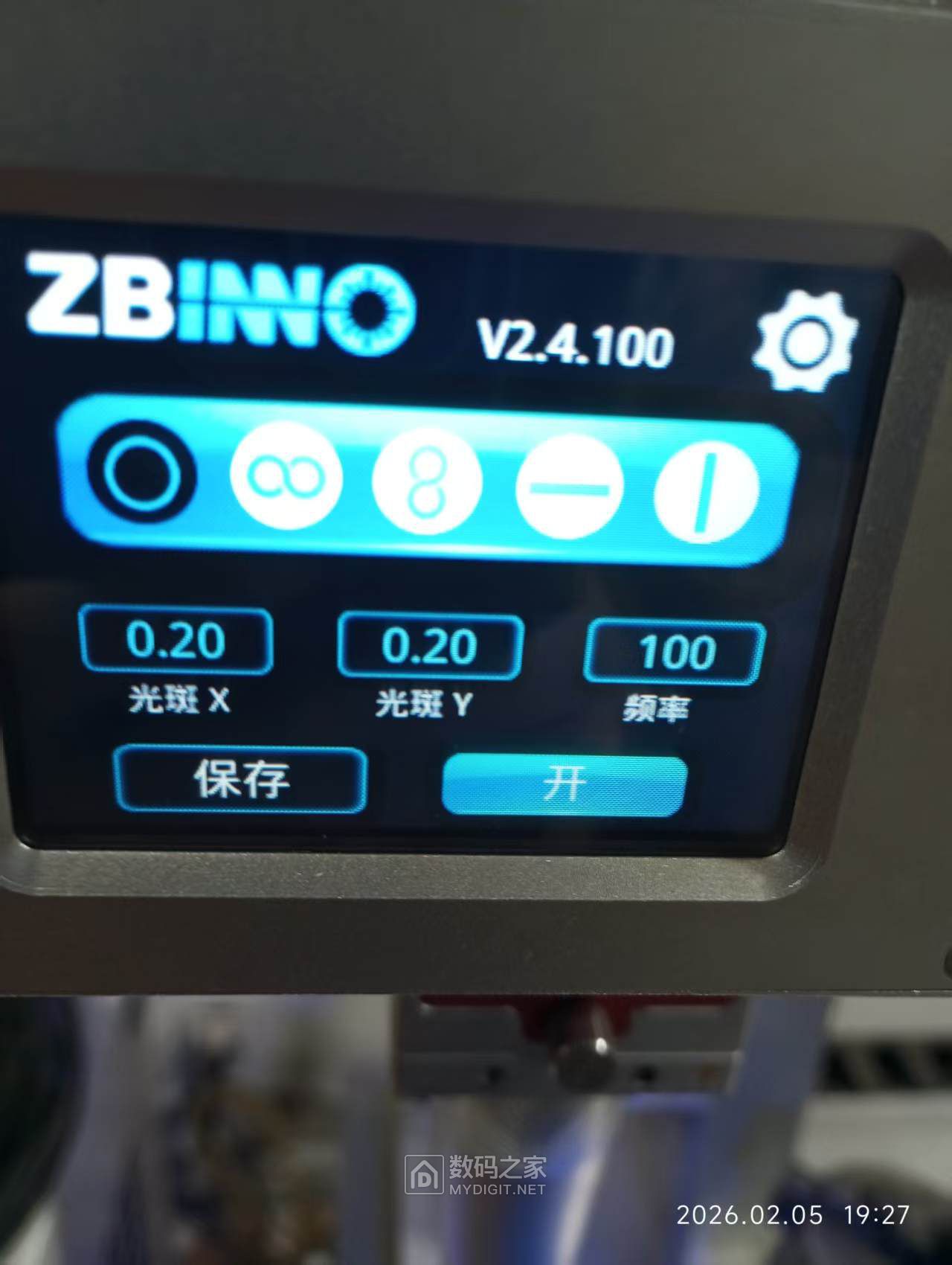

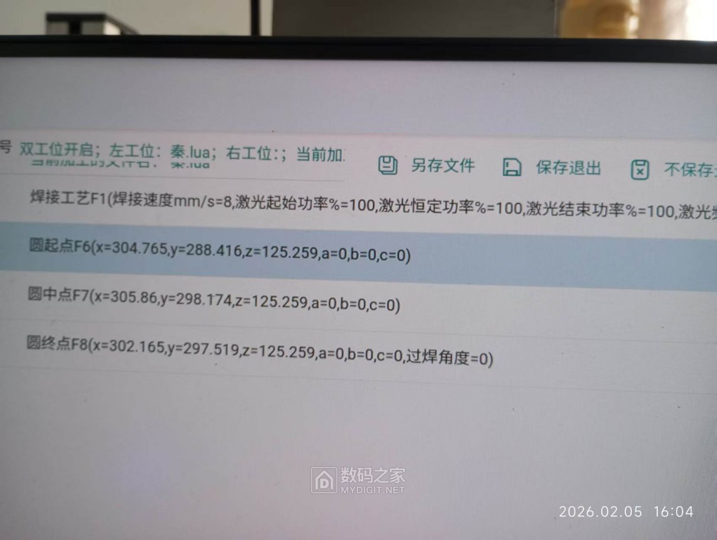

平台激光焊参数和程序

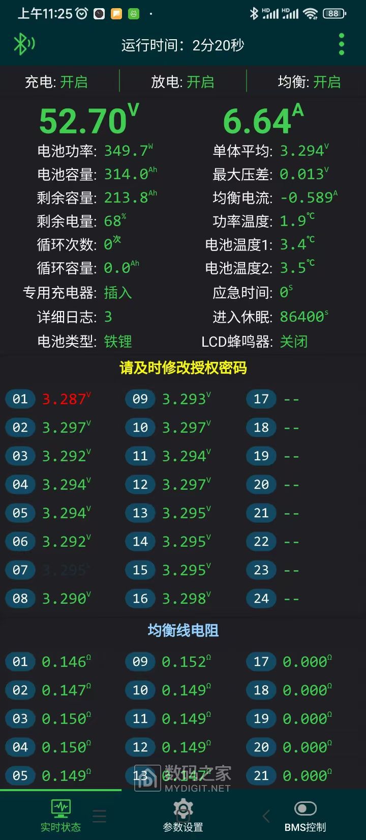

接上保护板
