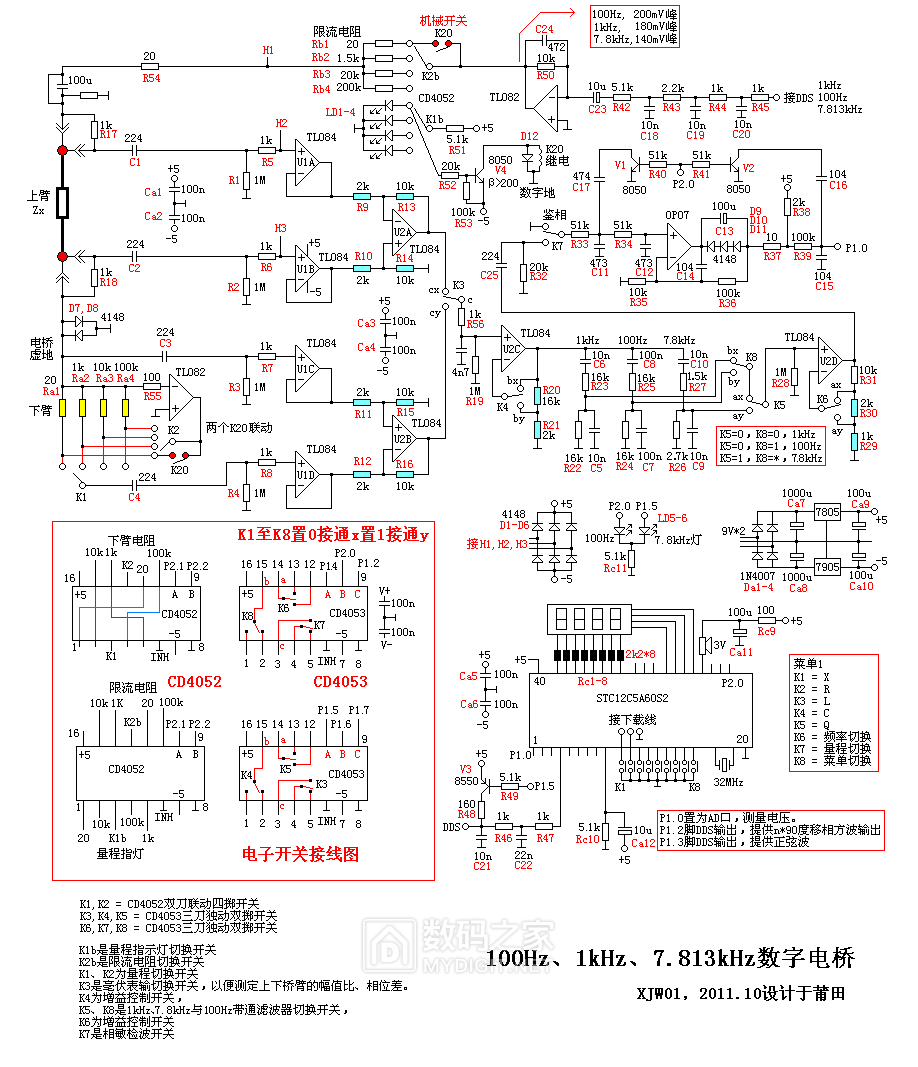

原来用的型号是STC12C5A60S2估计比较老了,STC32是新出的,价格很便宜才2块多包邮,据说性能很强悍?如果把原来的单片机换成STC32G12K128,原来的程序可以不改动直接编译运行吗?

应该是不兼容的,因为STC官方网站还悬赏把这个STC12单片机的电桥程序移植到STC32上面呢!!

今天有空,仔细看了这个方案,发现一些疑惑,首先从电源部分讲原作者使用公频变压器出9V交流,然后整流滤波给7805、7905出+/-5v.你若改成便携式,那么必然是选择锂电池供电,若选择原电路,那么电源效率比较低,若选择更换DCDC电路,虽然效率高了,但是存在引入噪声的可能,还需要测试最终有没有影响还需测试后才能知道,即存在不确定性

我买这个套件,是DC-DC供电的,好像没有双电源。

MP1584不就是降压型DCDC电路嘛,估计应该是5v输出,然后AO4622双NP型MOS管应该是负电压电源,可能还和LM358有关,做电压跟随器用,奇怪应该还有个负电压电路呀,没看明白

没有看代码但我直观的感觉如果换成AI8051U是最方便的,而且用赠送的擎天柱小板子连引脚都兼容了,通过新建工程选8bit工作模式迁移代码应该难度不大,烧录时也对应设置成8bit模式就好了,如果使用32bit模式就麻烦些。
