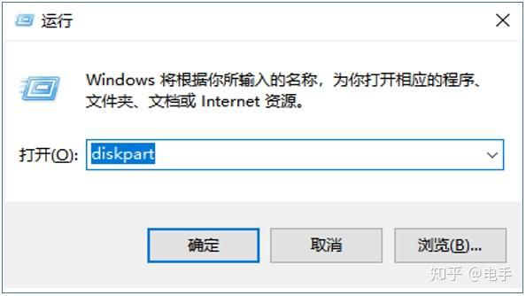

如何在Windows 10当中打开DiskPart?
您需要以管理员权限启动Windows 10 DiskPart实用程序。一种方法是在“搜索”框中键入“diskpart”,然后在搜索结果中出现diskpart时,右击它并选择“以管理员身份运行”。另一种方法是按“Windows + R”键并在框中键入“diskpart”,然后单击“确定”。

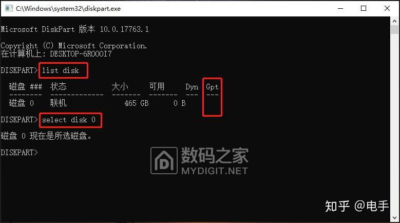

在DISKPART >提示符下,键入“list disk”以显示计算机中的所有磁盘。每个磁盘都有一个磁盘编号,从0开始.GPT
行下的星号(*)表示磁盘是GPT分区样式。除非只有一个磁盘,否则您必须通过使用“select disk n”告诉DiskPart实用程序选择哪个磁盘。n表示磁盘的编号。

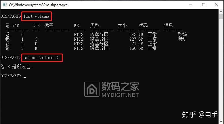

在DISKPART>提示符下,键入“list volume”以显示所有磁盘上的所有卷。每个都有一个卷号,从0开始。要告诉DiskPart要管理哪个卷,您需要键入“select volume n”以使其成为焦点。n可以是卷的数量或卷的驱动器号(如果有)。

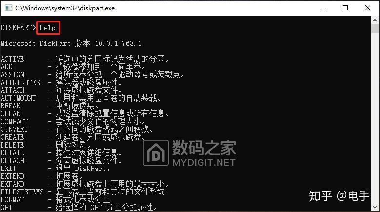

如果要查看DiskPart可以为您提供的服务,只需输入help以查看命令列表。

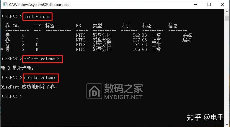

删除卷
要删除卷,请参阅以下命令:
l 键入"list volume"。
l 输入“select volume 6”(这里以F:drive为例)。
l 键入"delete volume"。
然后,您将收到一条消息:DiskPart已成功删除该卷。
注意:您无法删除系统卷,启动卷或包含活动页面文件或故障转储的任何卷。

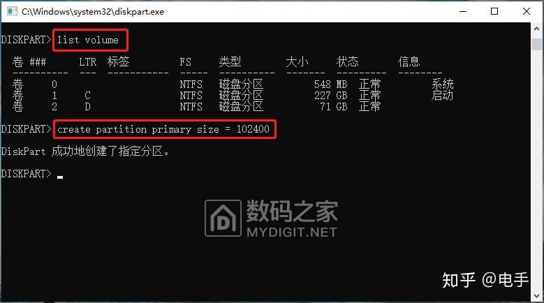

创建分区
要创建分区,请参阅以下命令:
l 键入"create partition primary size=102400"。
然后,您将收到一条消息:DiskPart成功创建了指定的分区。

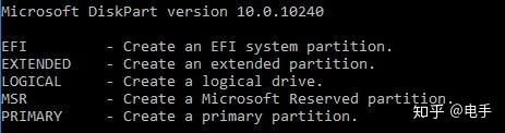

以上命令表示创建102400MB(100GB)主分区。要创建其他类型的分区,您只需要使用以下其中一个替换primary:
注意:要创建分区,磁盘上必须有未分配的空间。

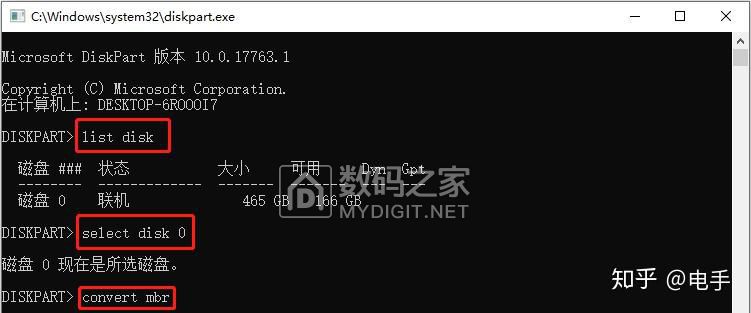

清理磁盘/将磁盘转换为GPT /将磁盘转换为MBR
要删除磁盘上的所有分区或卷并在MBR和GPT之间转换磁盘,请参阅以下命令:
l 键入"list disk"。
l 键入"select disk 1"。
l 键入"clean"。
l 键入"convert gpt" 或"convert mbr"。

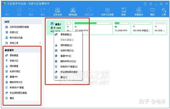

Windows 10 DiskPart Utility的免费替代品

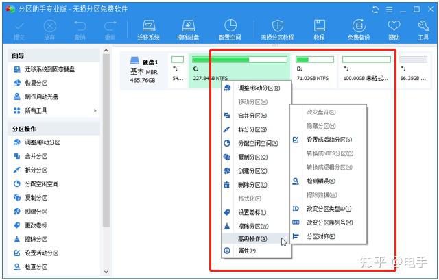

作为DiskPart的替代品,傲梅分区助手是一款免费的分区管理器软件和磁盘管理工具,它提供的功能比DiskPart更多。它不仅支持Windows 10,还支持Windows 8.1 / 8、Windows 7、Vista和XP。
这使用非常方便,要在分区上执行操作,只需右键单击它即可。傲梅分区助手支持的操作如下:
磁盘管理和逐步向导的操作如下:
Windows 10中的DiskPart可以满足大多数用户的基本要求。但是,傲梅分区助手使您可以在Windows 10中对磁盘分区执行高级操作而不会丢失数据。您可以下载此免费软件并试一试。
