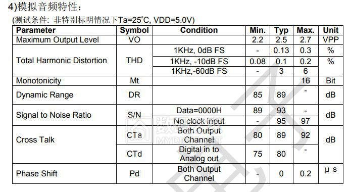

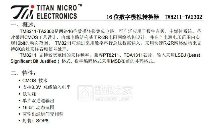

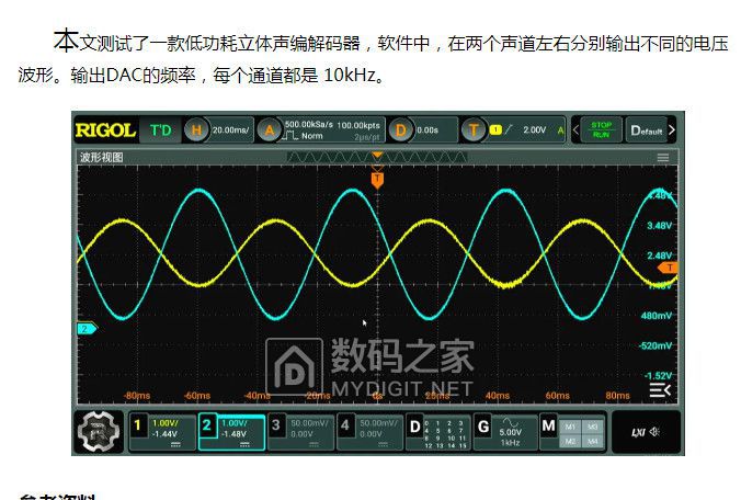

[other] 这种几毛钱的16位音频DAC,可以用来生成10Khz的正弦波吗?
发表于 2025-4-13 21:13:23 | 显示全部楼层 |阅读模式
用它来代替许老师电桥里的DDS,可行不可行呢?
https://item.taobao.com/item.htm?id=764682954708
