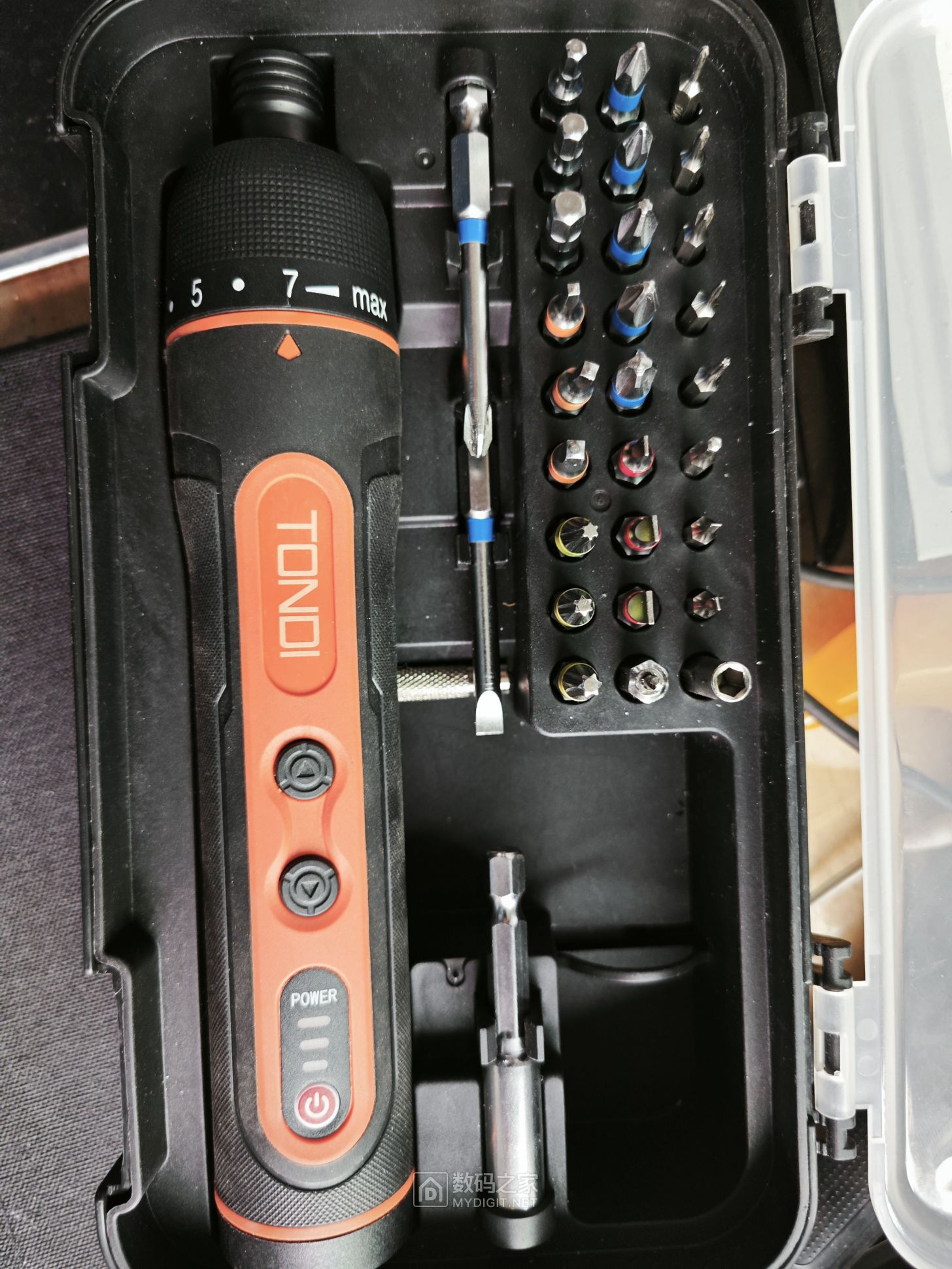

源头是看到威克士的wx242,觉得拿来拆装小东西很方便。然后就想买了,结果有人推荐说同鼎的螺丝刀更有性价比。
然后就买了,觉得确实不错。全套的,89,做工精致。
精神小伙
精神小伙
有了这个之后,以前为了家里干点杂活的买的交流bosch冲击钻,威克士的手枪钻,瞬间不香了。想着,配合这个电动螺丝刀,下一个应该是带冲击的手电钻。

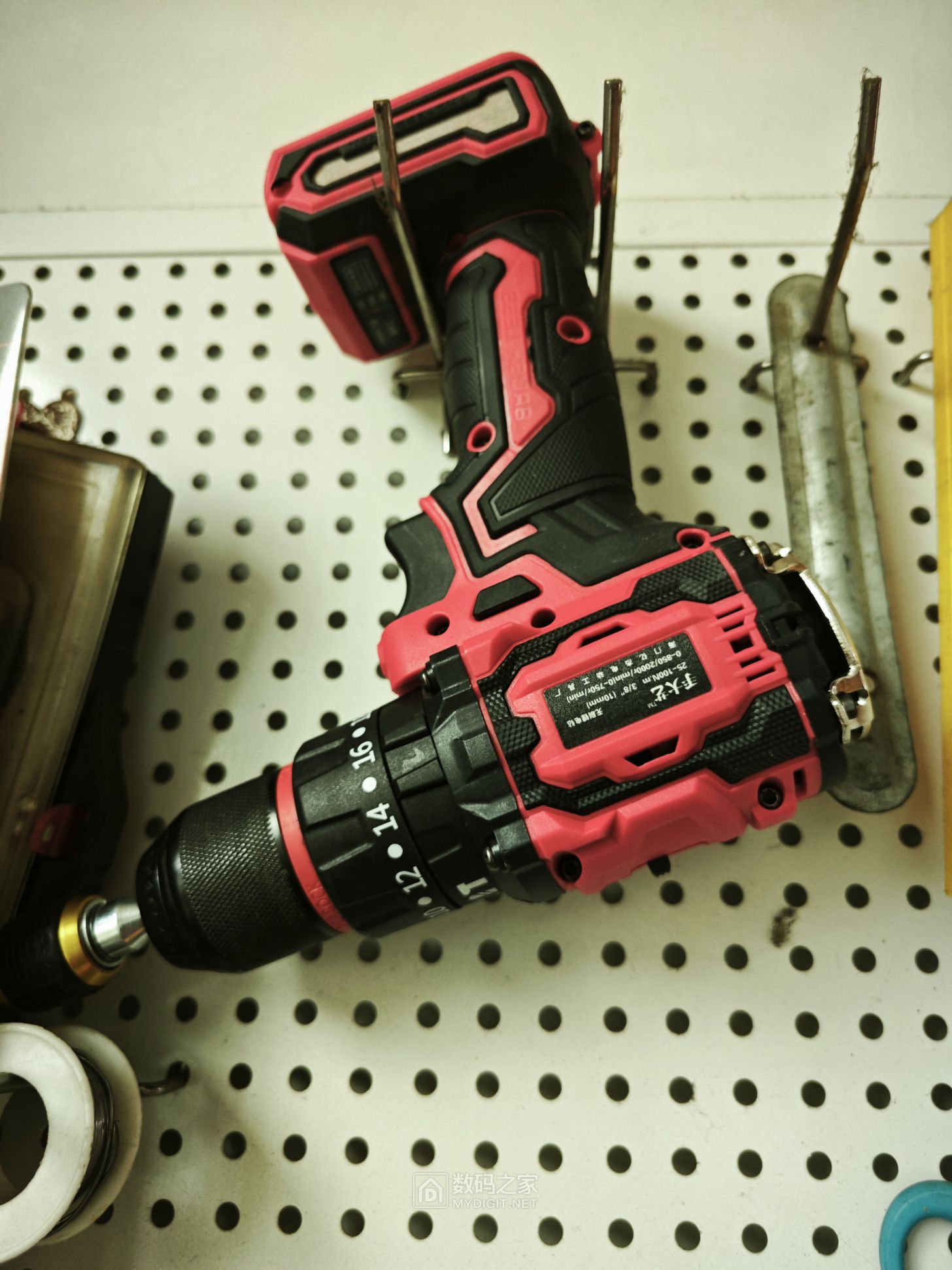

扭矩正好从同鼎的0.1-7n,无缝衔接到5-80n。然后来论坛里面看到有人刚买了手大艺的双速款手电钻,好便宜,比当年龙韵,虾牌还合算。(这俩我都有,当初家里和工作的地方各一个,啥活都干,组装家具,钻个小洞固定一下书柜啥的。),正好出了冲击款。盯了两天,来了个红包优惠,就顺手拿下了。45.94.裸机。觉得做工挺好,确实有力。扭矩嘛,肯定没有号称的80了。
倒挂垂杨柳
倒挂垂杨柳

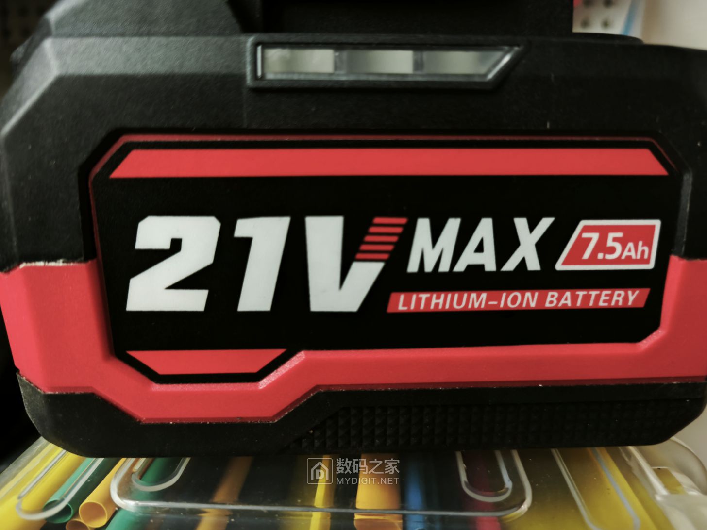

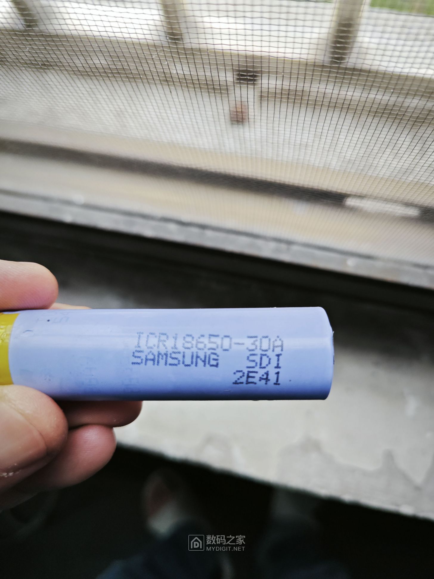

为什么买裸机呢。因为家里有给老头子浇菜用的水泵。用的就是牧田款的15芯电池。还两块。差不多算下来就是4ah一块,电芯都是无牌的。永康货,已经很良心了。虽然当初价格贵的要死。一块电池要了我差不多60多块钱。另外还有一块5芯的,拆开看了一下,也是无牌电池。那时候对锂电池不懂,虽然知道水深,但是不知道多深。
好歹15节都是真电池
好歹15节都是真电池
买了手电钻之后,就开始琢磨手电钻能干啥。论坛里面的论点深深影响了我。觉得手电钻带冲击也就能打个木头,砖墙啥的。于是,又琢磨弄把电锤。家里的交流电的博士冲击钻当初打洞确实太累了。累的媳妇手酸的很。我在下面扶梯子也累。对,我恐高,所以这种高的地方的孔都是老婆弄的。半天才打一个洞。

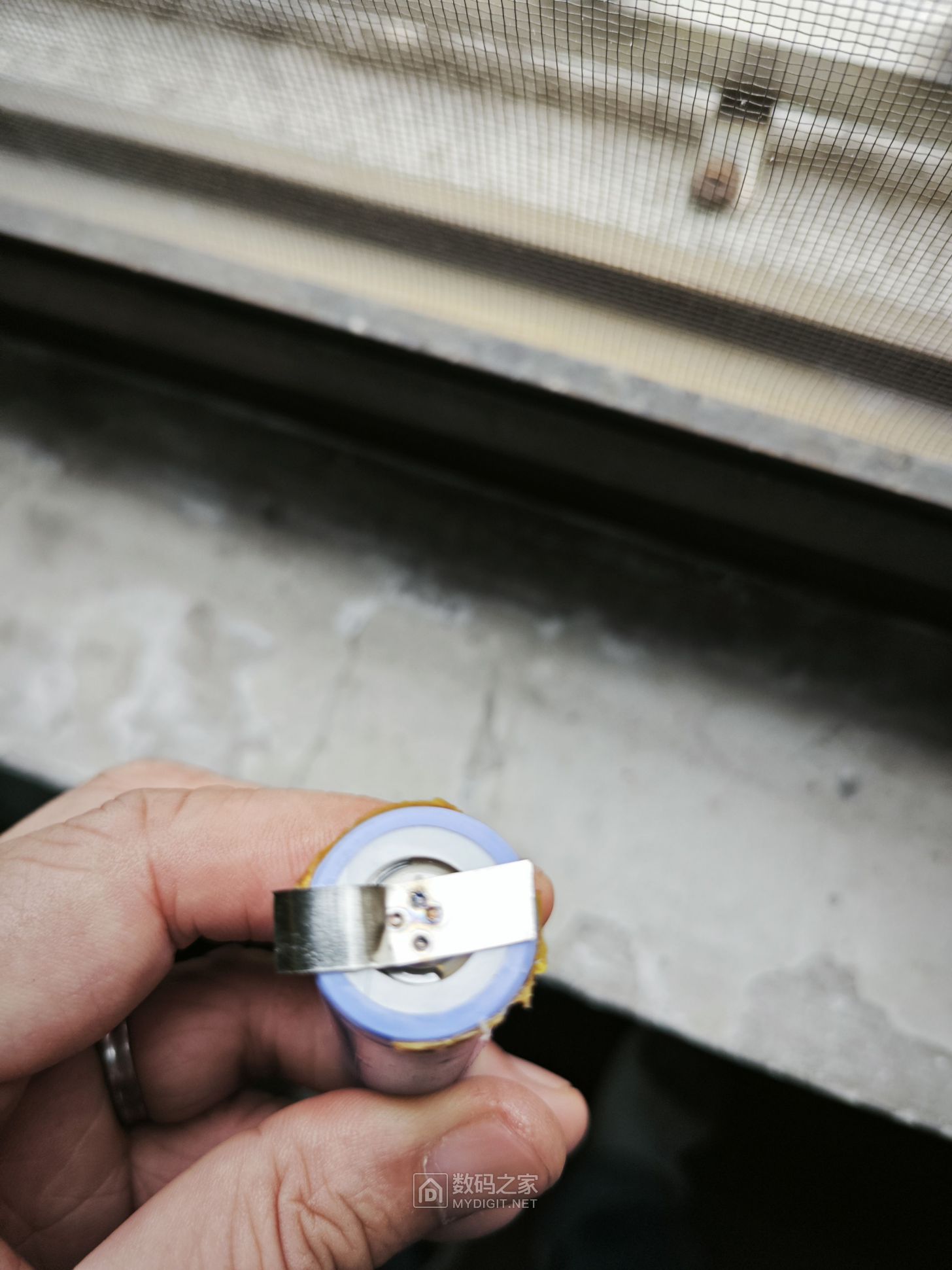

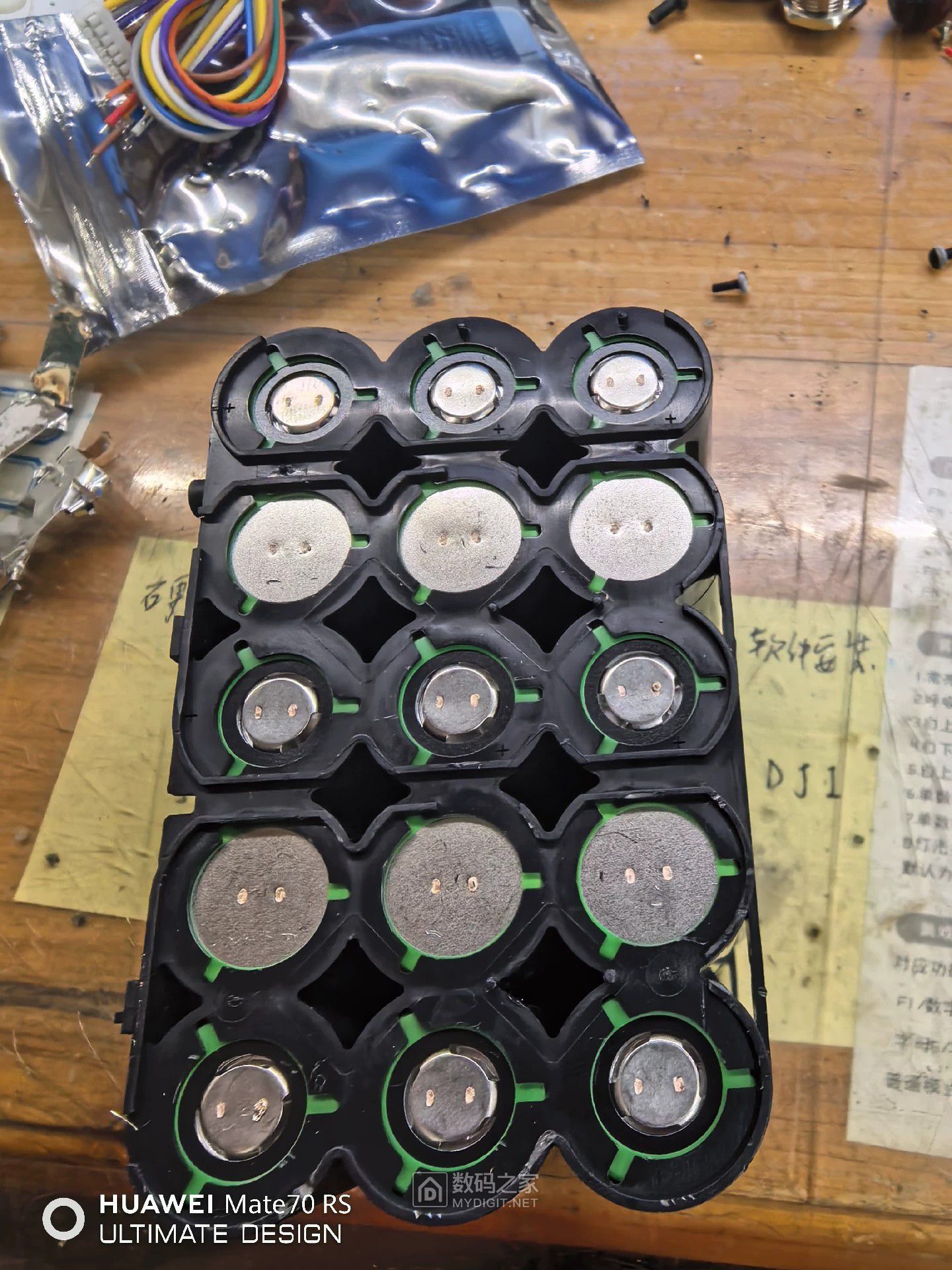

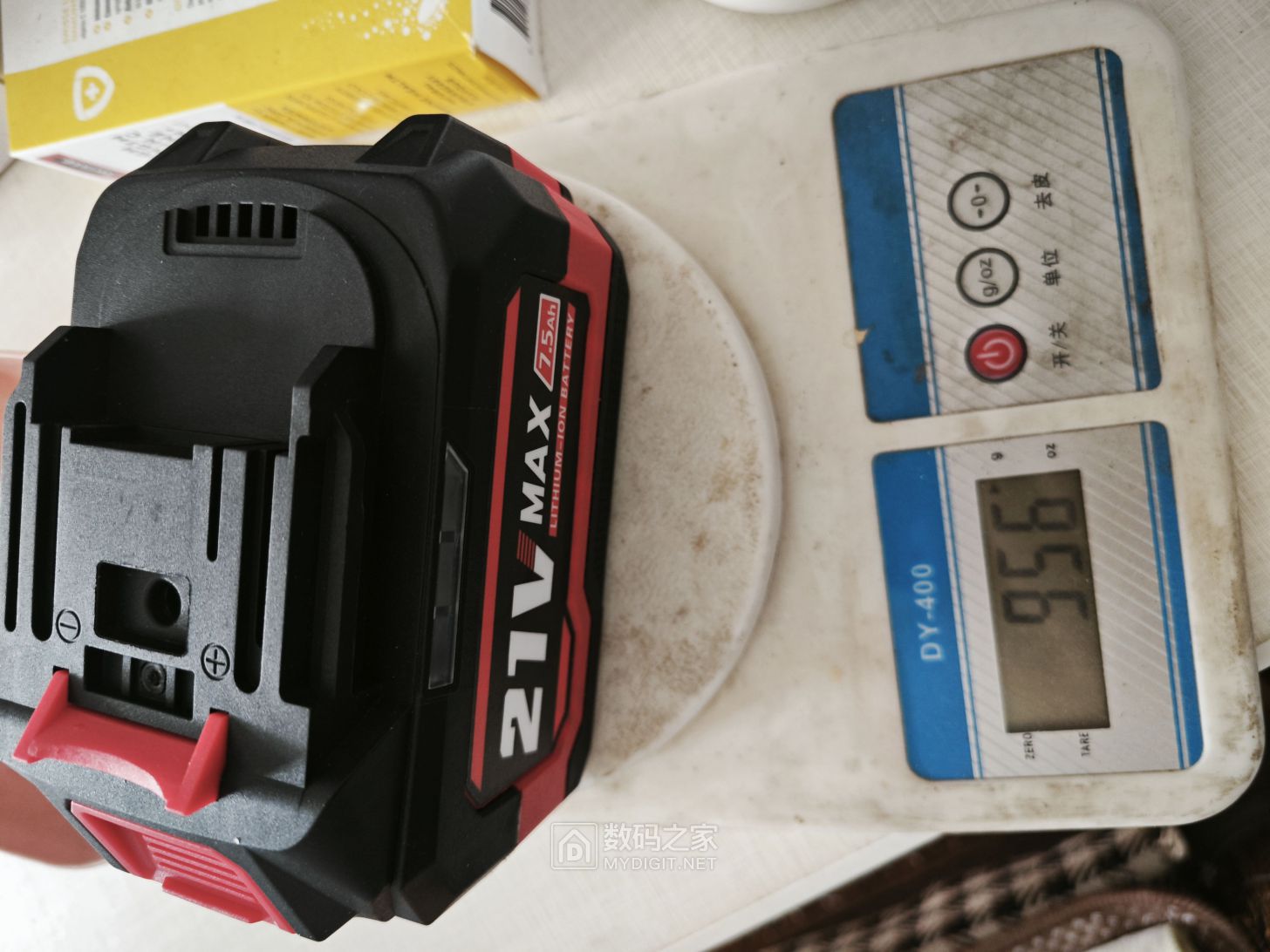

自从买了电锤之后,想着那杂牌的15节电池包,心里就不托底。虽然之前一块电池浇水2小时,已经超出了商家自己号称的一块一小时。不过,买的没有卖的精,既然是无牌电芯,后面估计很快就会电量断崖式下跌。所以,为了不让老爷子说我买的啥糟心货,电量这么快就不行了。在论坛里面逛了又逛。决定自己组电池。正好,论坛之前有商家来个电呗在卖sony的c4电芯包。是原来卡胜的智能割草机上的电池。118,15个电芯。2100的容量。15c的。应该够电锤用,也够老爷子浇水用了。然后,买了秩锚家的套装。
人家拆的没毛刺
人家拆的没毛刺
电池包到货,确实零充电,崭新崭新的。做工太好,自己拆起来就费劲,拆完之后,上面的金属毛刺还要自己打磨。上图是借用评论里面的,拔的很干净。我可没这手艺。
这时候,前面买的手电钻就派上用场了。因为,以前买过电钻用的打磨头。但是,原来的龙韵的12v显然转速太低,没派上用场。这回,新的手大艺还真好使,对着磨石胆战心惊的磨剩下的镍刺,深怕正极磨穿了。总共15节,这玩意儿可没备份。不过这电池包做工是真的好。电池电压15节全部一样。万用表能测出的范围是一样的。为了测试这些电池,又买了四冲四放的分容器。

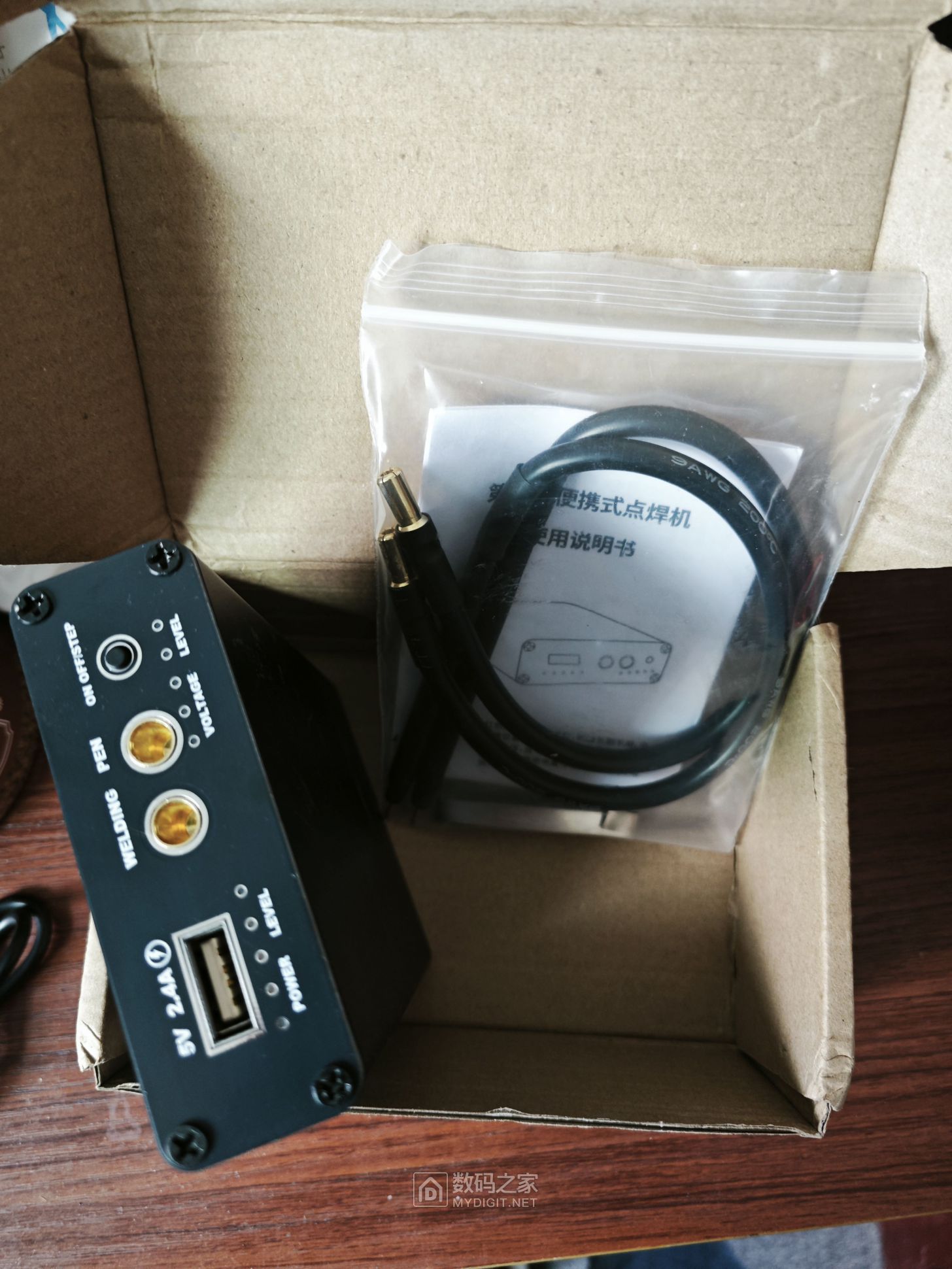

然后,又在pdd买了最便宜的锂电池的点焊机,74元,号称第三代。就是伺候那块聚合物电池太费劲了。每个月都要充电。
值得推的点焊机
值得推的点焊机

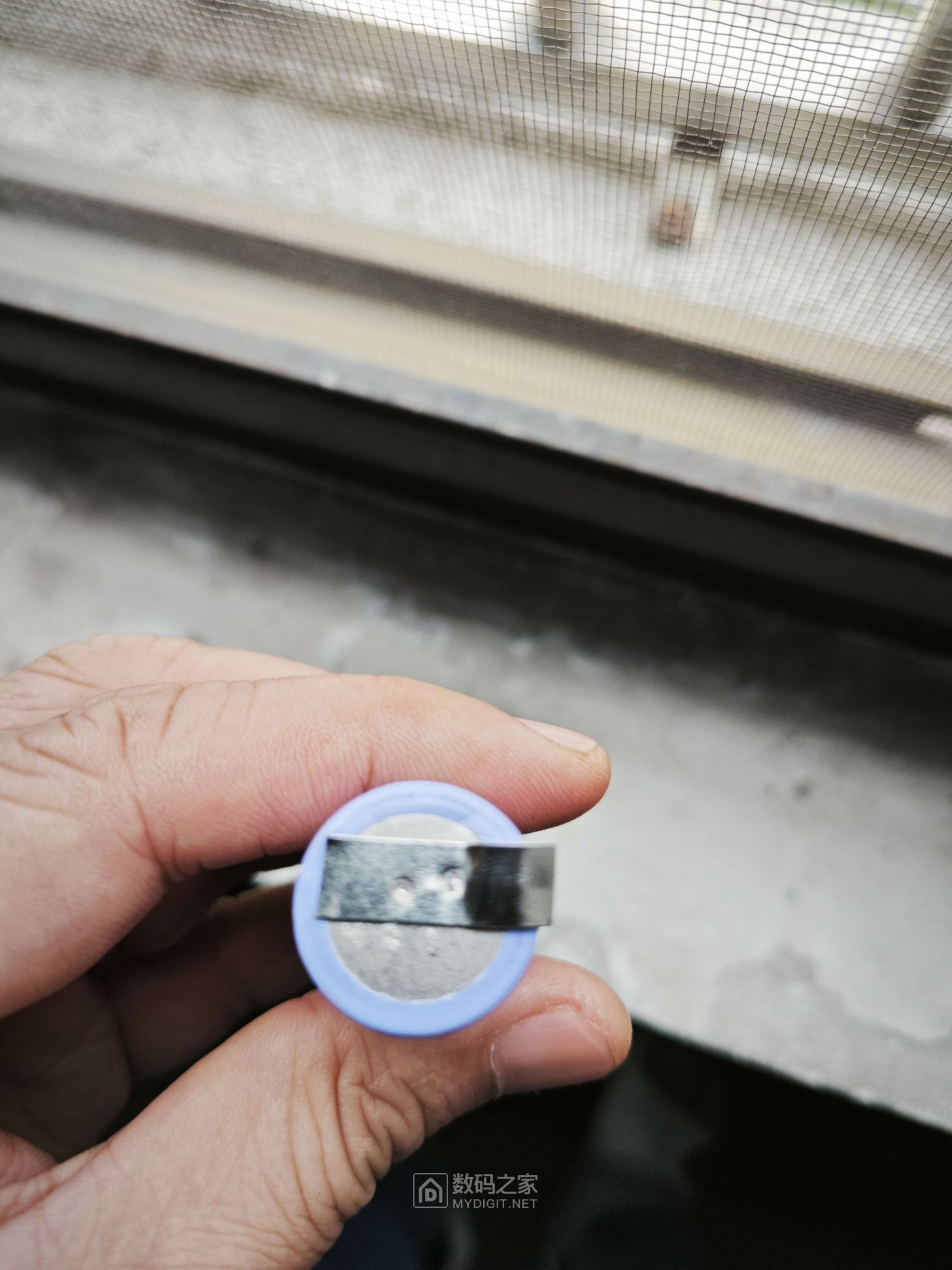

今天下午,点焊机到货就开工了。点焊机很不错,用0.2的镍片在废电池上测试了一下,5档就穿孔了。4档正正好。
做出牺牲的废电池
做出牺牲的废电池
4档
4档
5档
5档

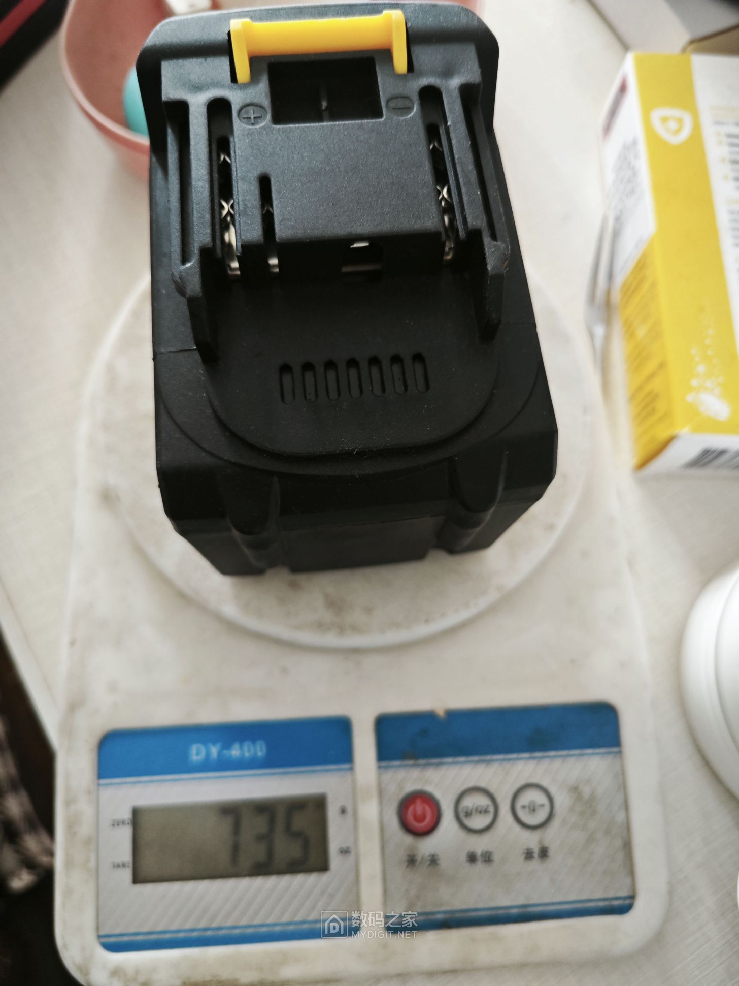

秩猫家的套装配的镀镍片也是0.2的,用了4档就顺利点好。点几排,笔就发热,需要休息几分钟。前后180个点,电量消耗一格都不到。非常好用。

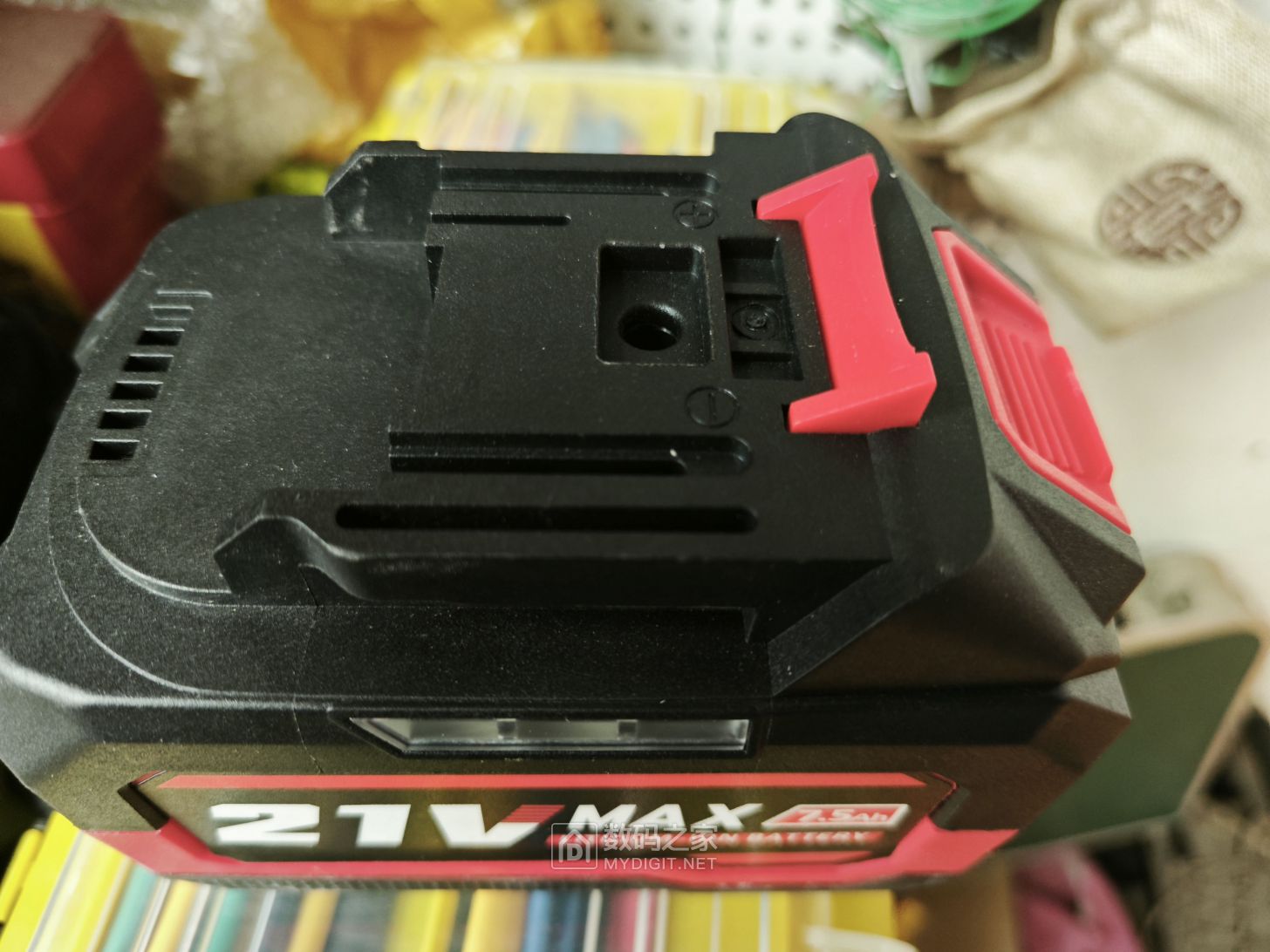

所以,6.2ah的15节电池包,正经高级货,消耗的成本变动成本是118+16=134.菜青虫家的8ah的21700也才160.这样算下来,还是亏的很。只能安慰自己,菜青虫家用的是亿纬的40p。应该不如我的sony的电芯。至于以后,这些点焊机,分容器啥的,还用不用,就不知道了。
装好了的样子
装好了的样子
看着很敦实
看着很敦实
成品重的要死
成品重的要死

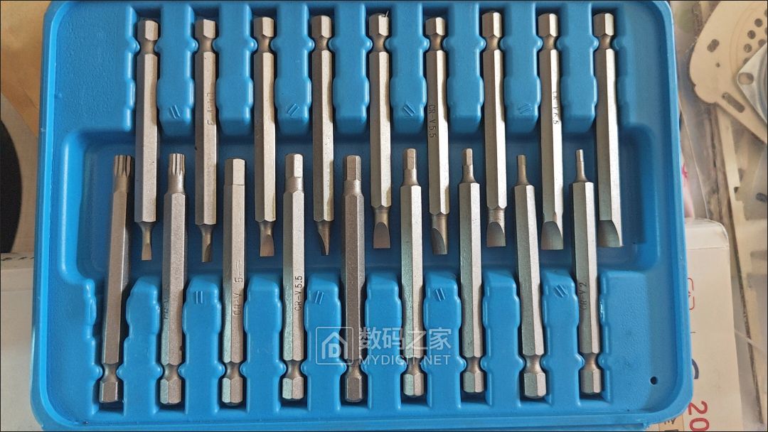

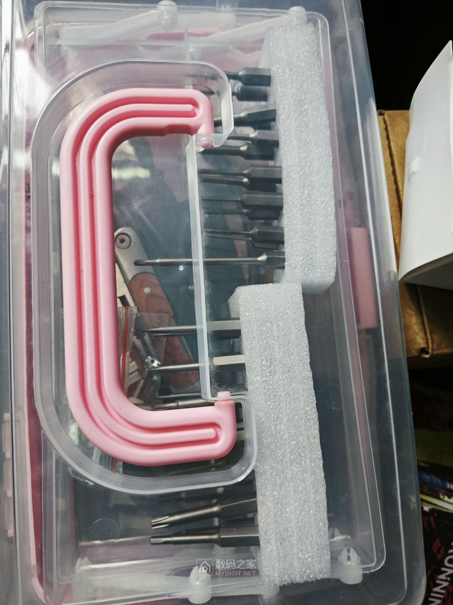

这一轮折腾。还不止这些开销。买了电锤,手电钻和电动螺丝刀,对应的批头,钻头,各种长度,各种规格的买了近百个。还不算螺丝刀自己带来的32个批头。
为了焊接,又补充了助焊膏,助焊剂,焊锡等。
功臣之二白菜白光
功臣之二白菜白光
一个螺丝刀100个批头
一个螺丝刀100个批头
手电钻的一部分消耗品批头
手电钻的一部分消耗品批头
