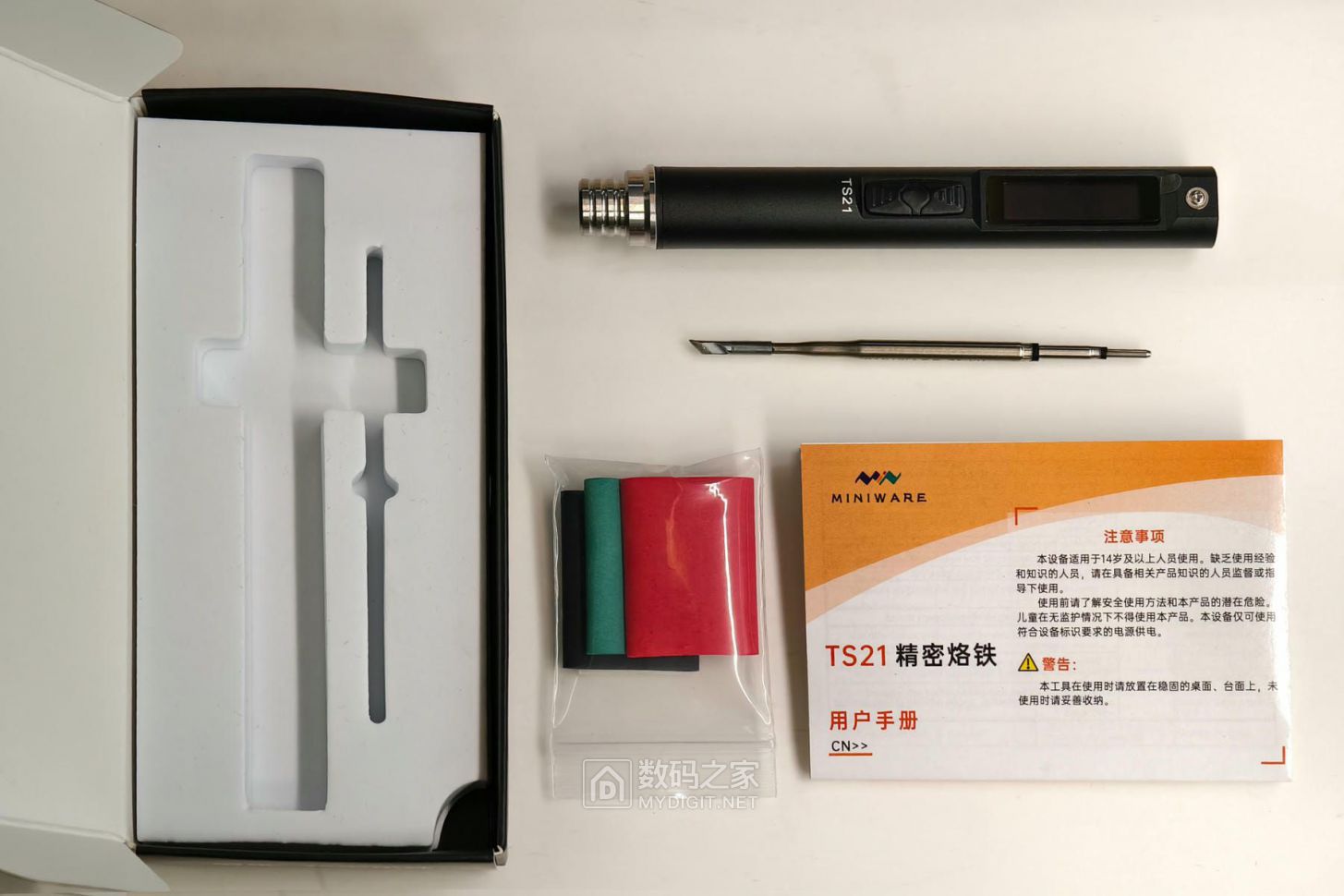

打开包装盒

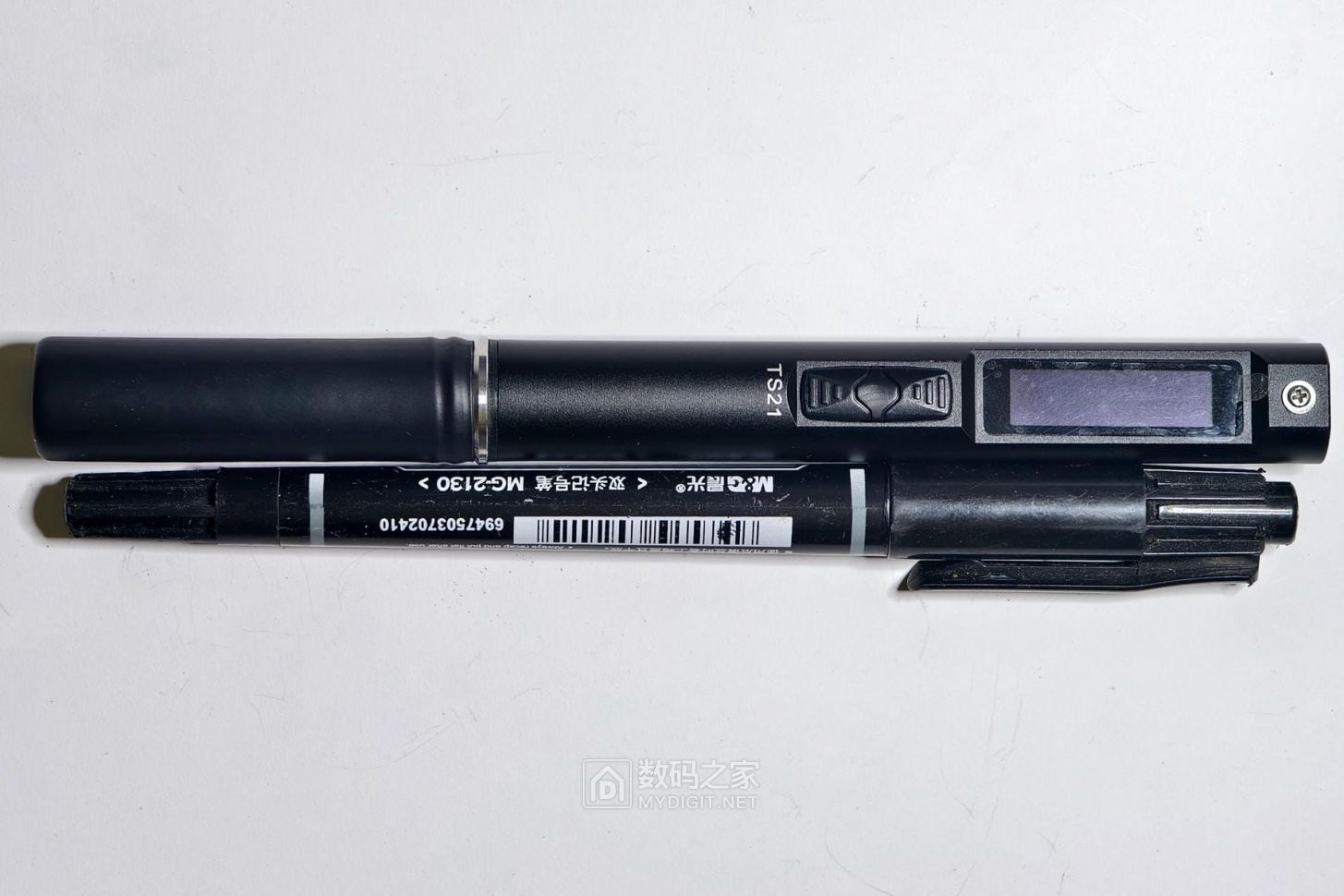

全家福,真是小巧的很

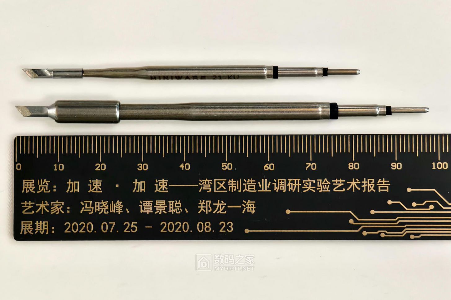

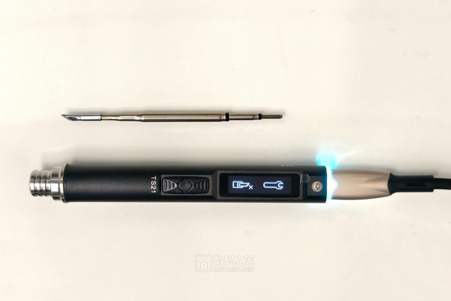

烙铁头也纤细
是我见过的最细的烙铁头了

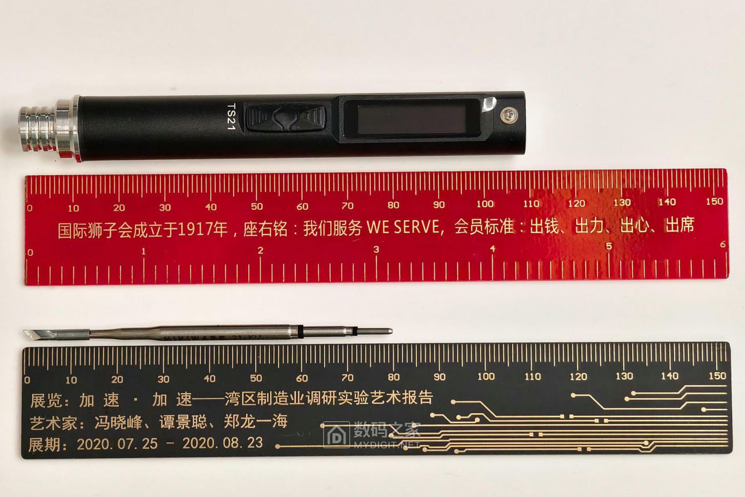

刀头的宽度大约2.8-2.9mm宽度,游标卡尺被人借走了,只能用普通直尺量了下
烙铁本体+烙铁头+三个替换防滑热缩管+说明书

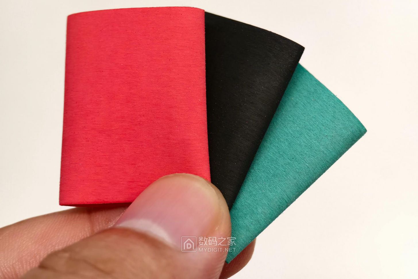

热缩管很不错,厚实,且表面是磨砂状
应该是定制的,以前没见过类似热缩管

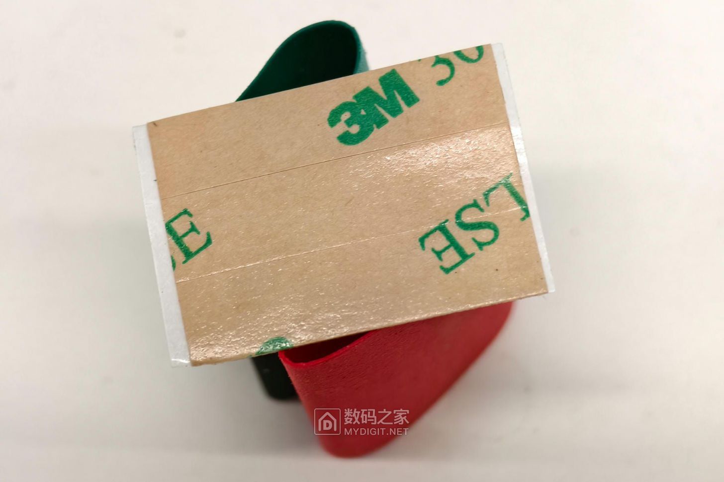

还附送了3M双面胶
将双面胶粘在手柄,再套上热缩管
加热后粘住手柄,免得打滑

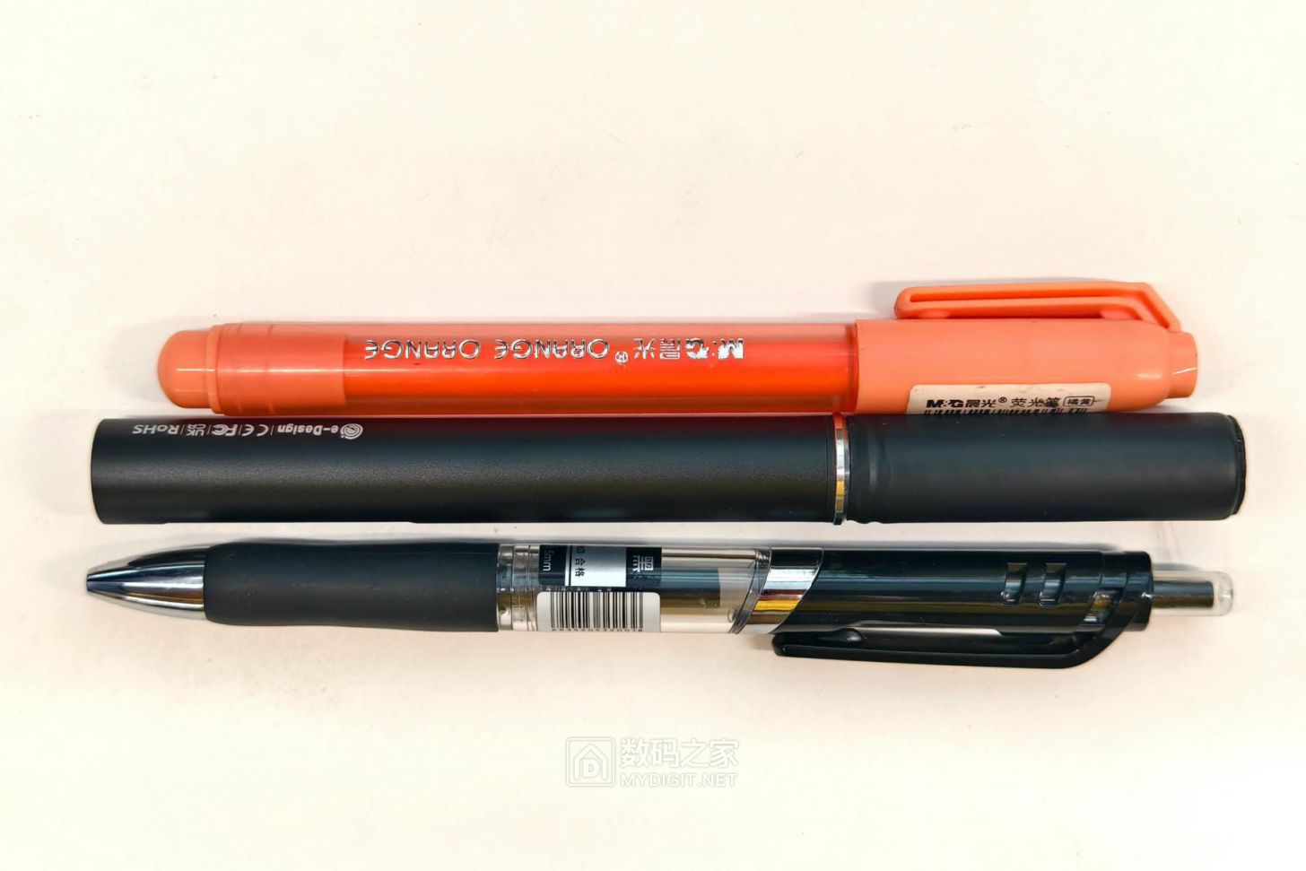

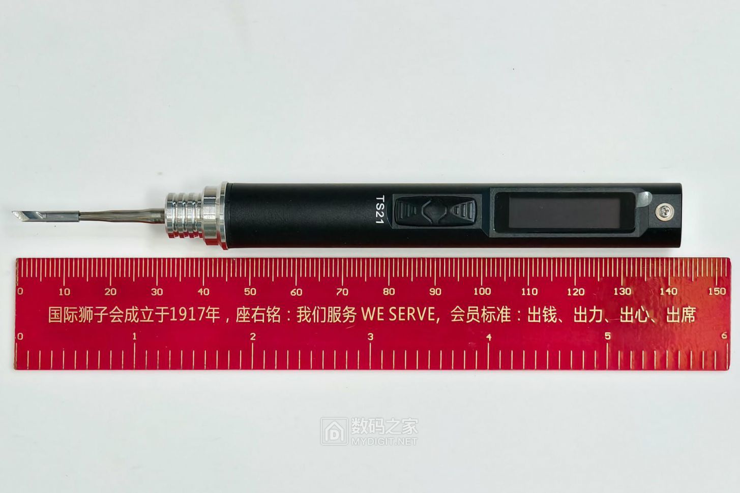

单手柄本体长度约110mm
十分迷你
装上烙铁头后的整体长度,约142mm

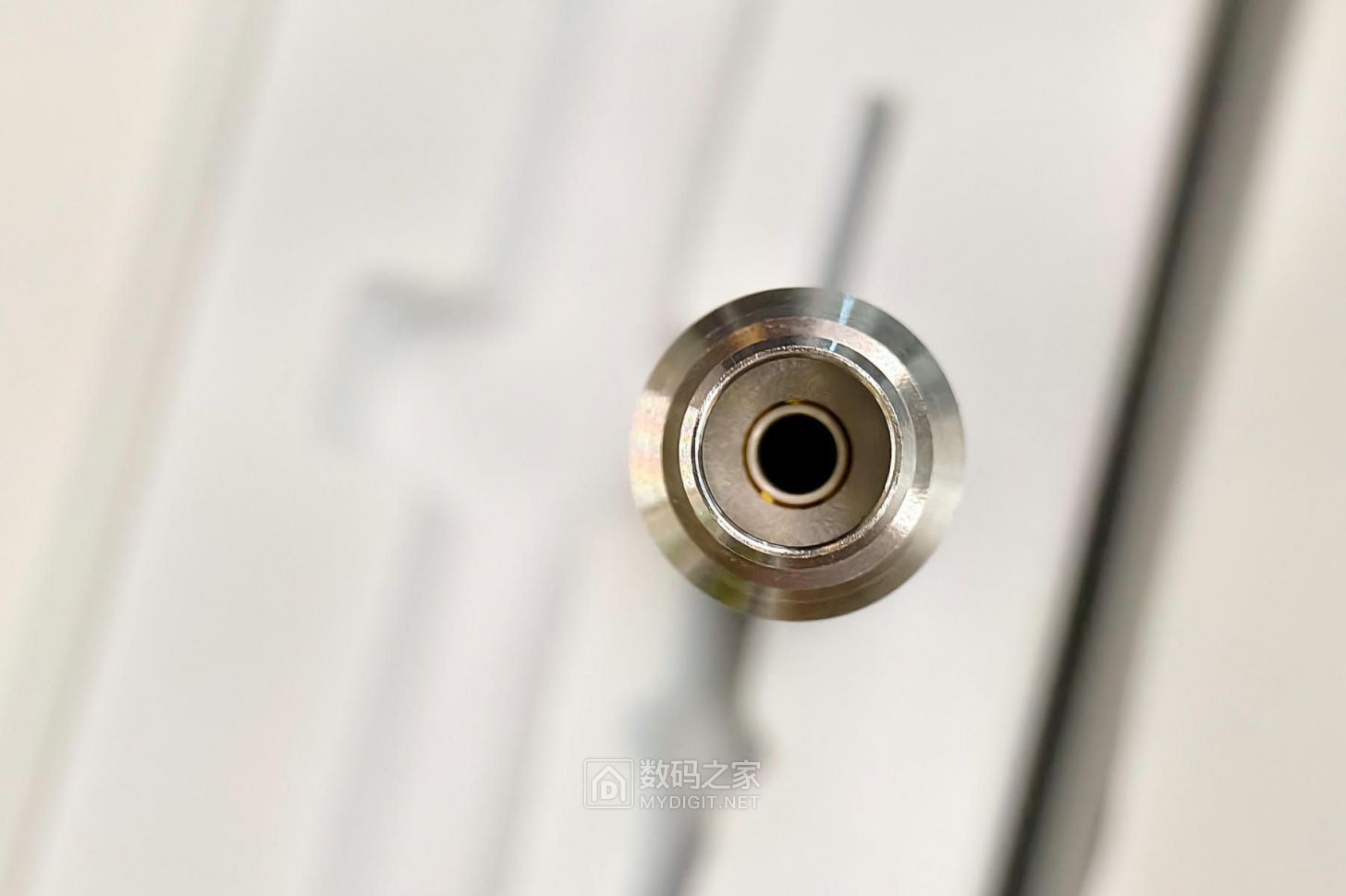

烙铁头安装松紧合适,手指捏住可以转动调整角度
需要稍用力拔出,经测试,正常情况使用不会转动

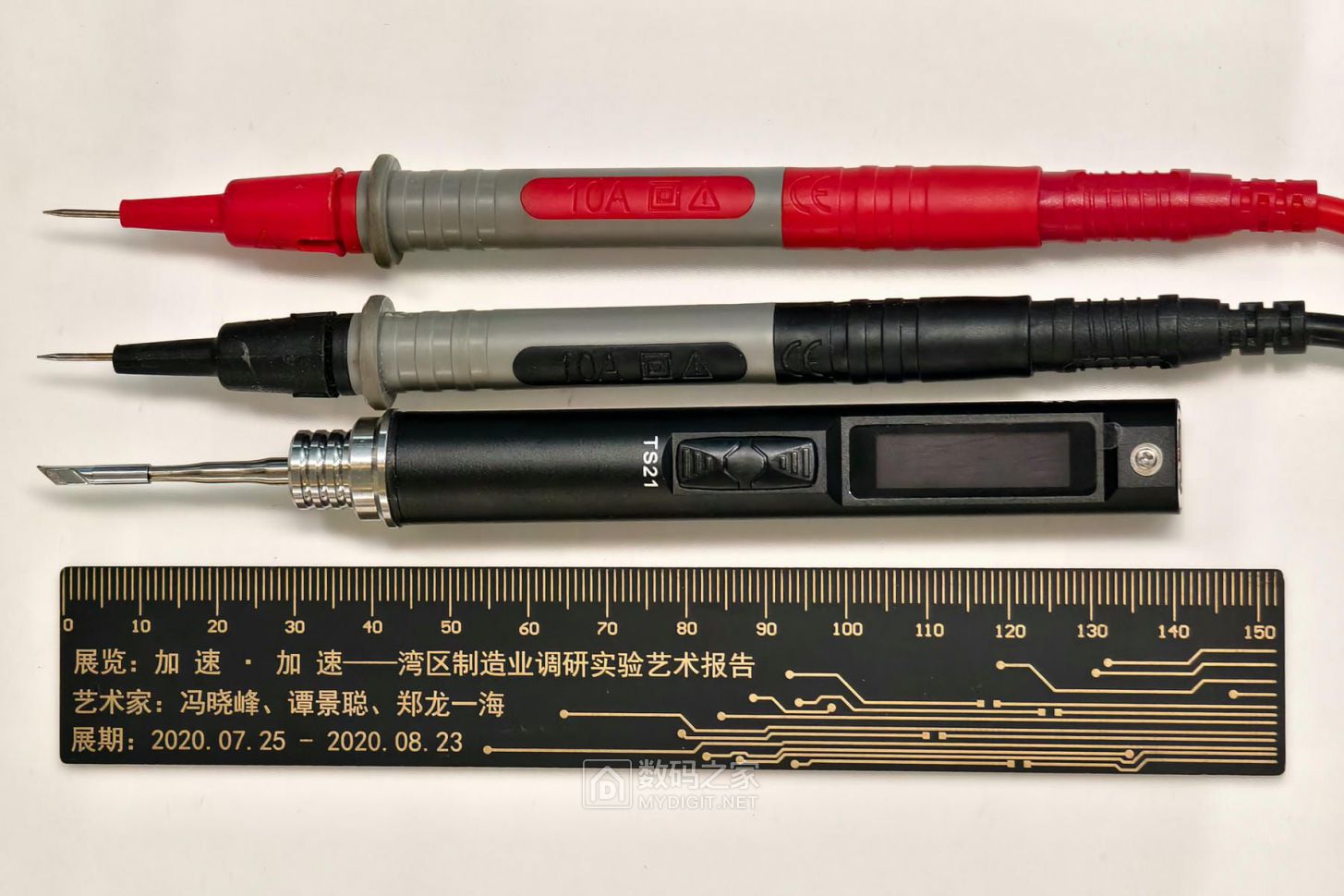

拿边上的万用表表笔做个对比
就知道这支烙铁到底有多小巧了
这对表笔是买的套件自己做的

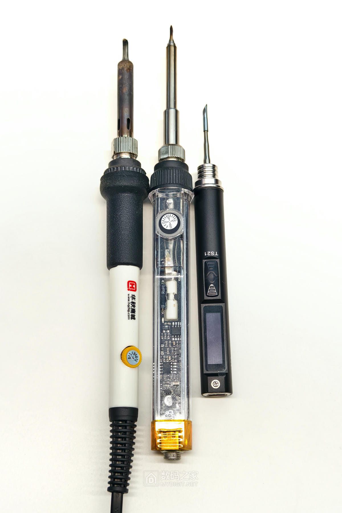

这是手边的几只烙铁,还有几只不太好用的,在工具箱压底了,就不翻出来了
中间这支太粗,且形状及其不顺手,也就测试时加热过,之后就没有再使用过,买来三年了

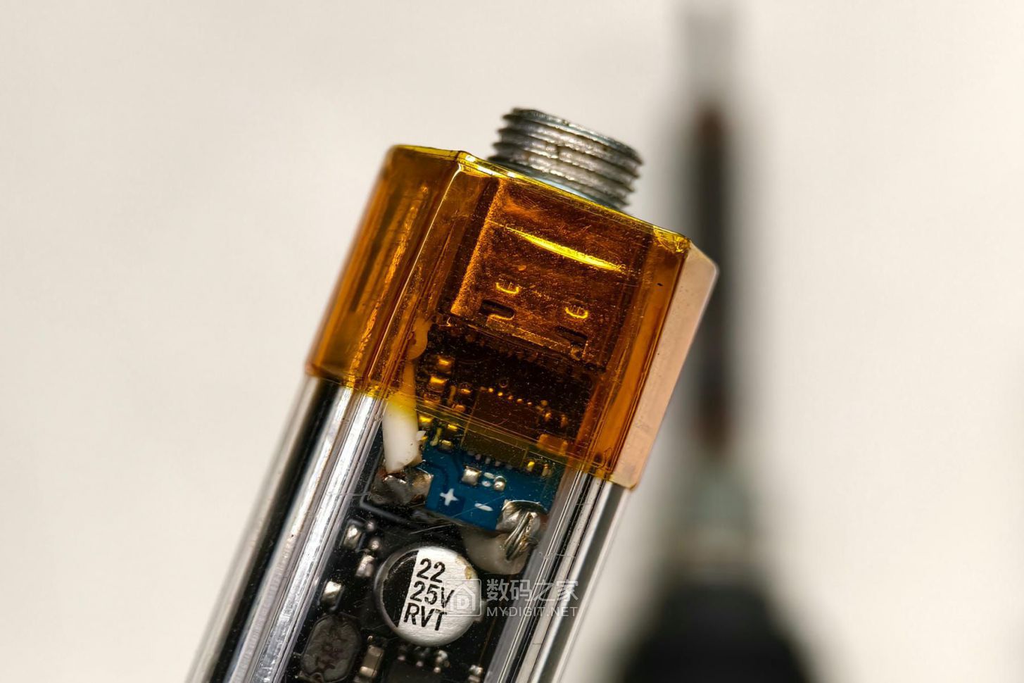

后面自己加了C口诱骗模块,可以使用快充20V档,模块下面有打胶加固

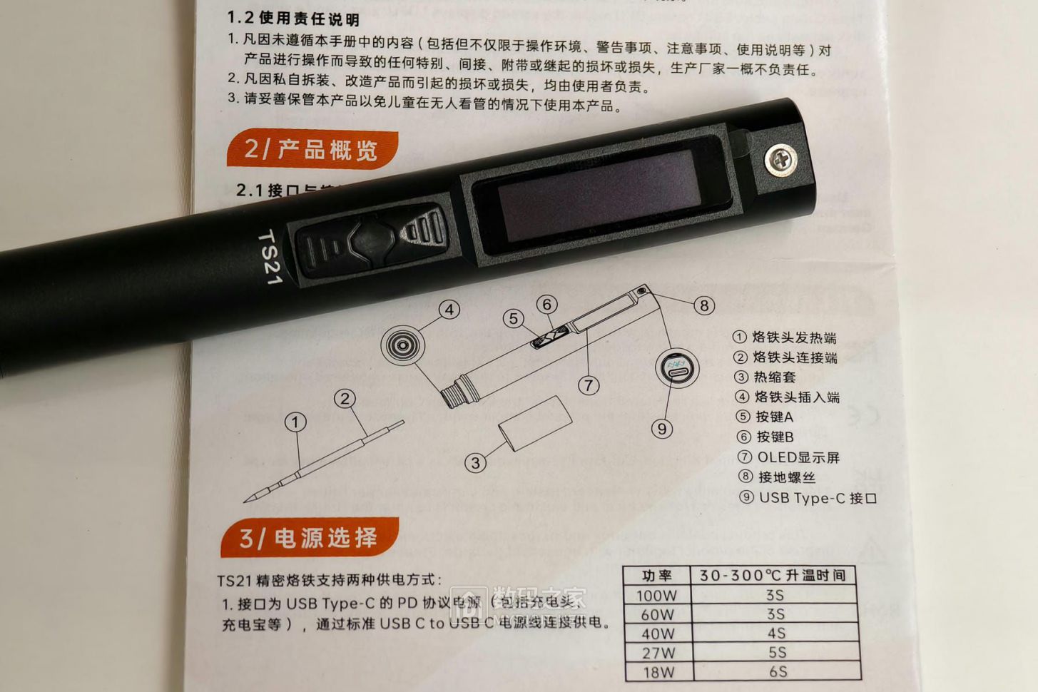

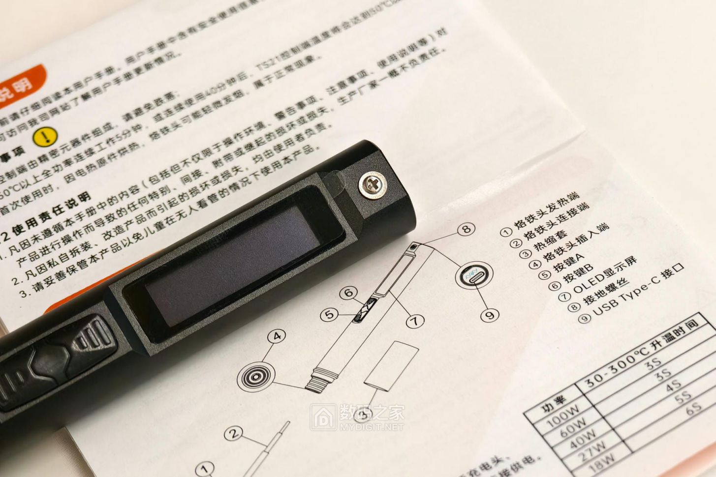

两个按钮,一个屏幕,还有一个显眼包螺丝
一开始我还在猜,这个显眼包螺丝是干啥的?
接休眠线的?还是防静电的?
看了说明书,果然是接地防静电的
再看一眼这个显眼包,螺丝草帽是对称的,拍摄视角问题显得一边大一边小

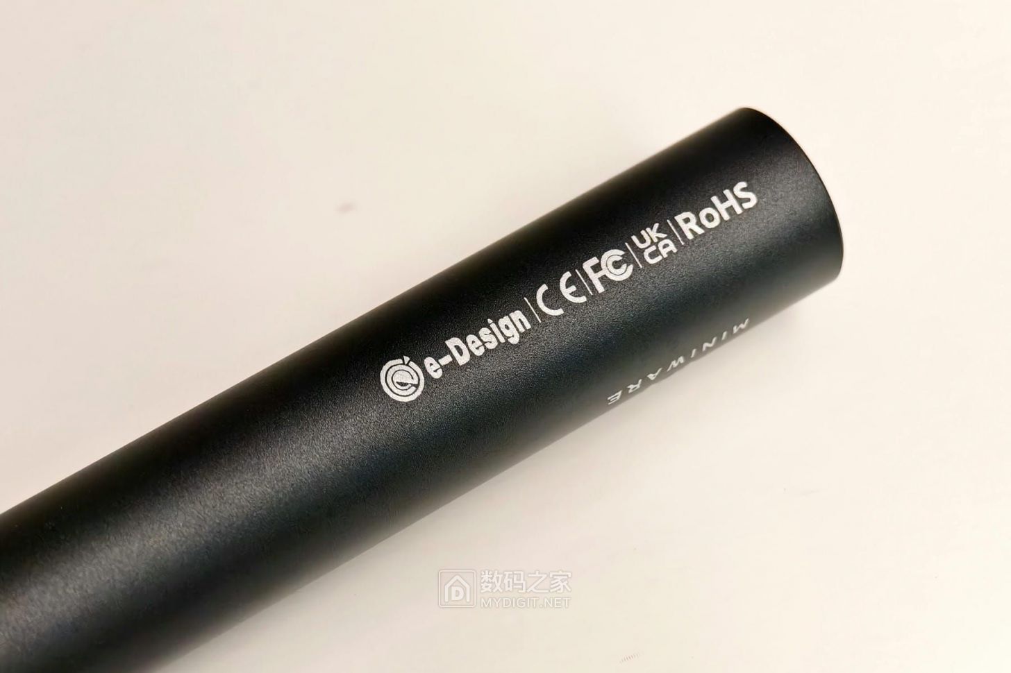

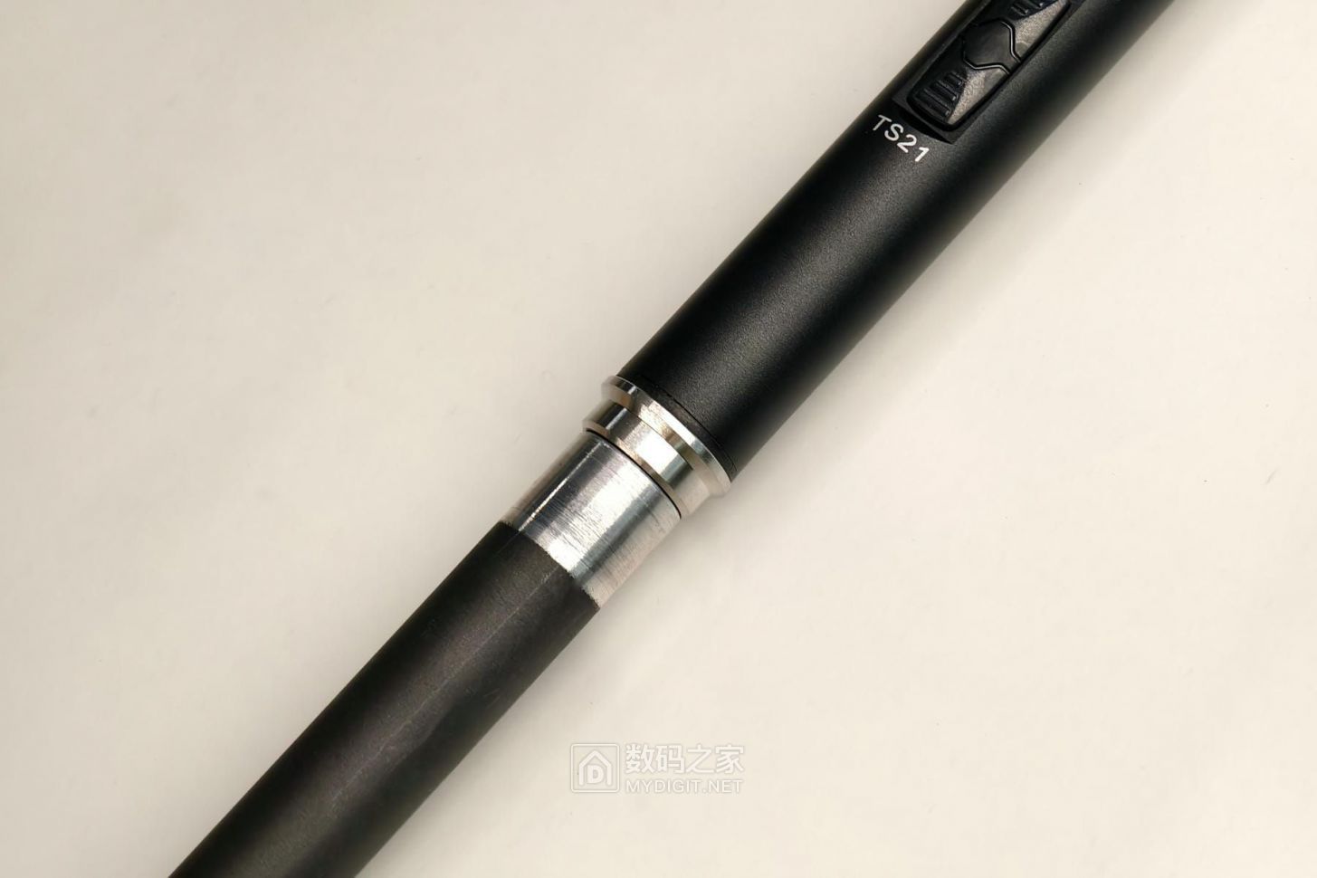

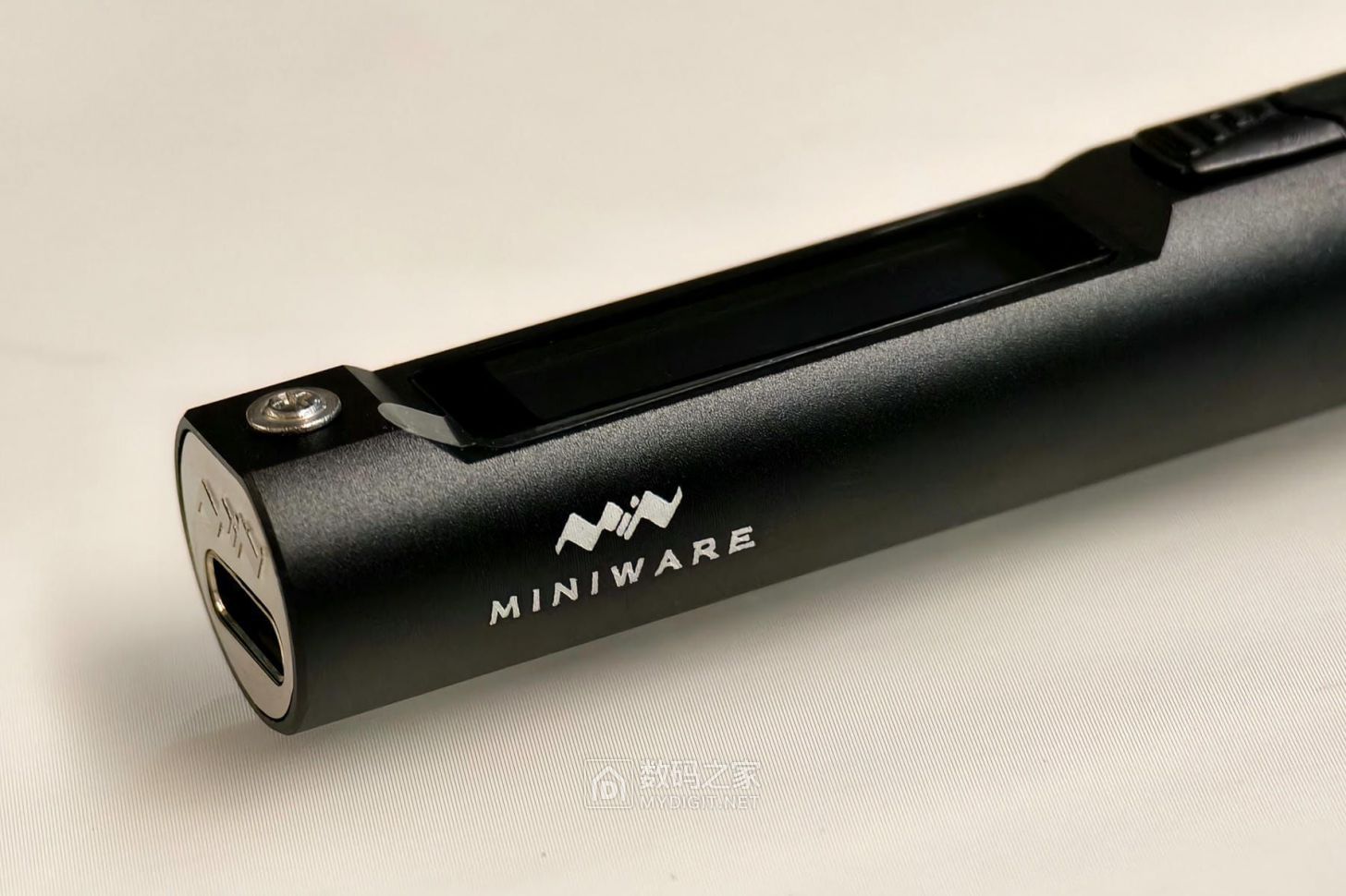

本体上的字是镭射的,本体是铝合金CNC的,质感手感极好

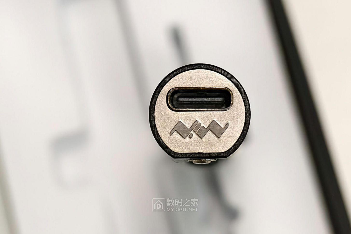

C口就有点。。安装不居中,开口似乎有些大了

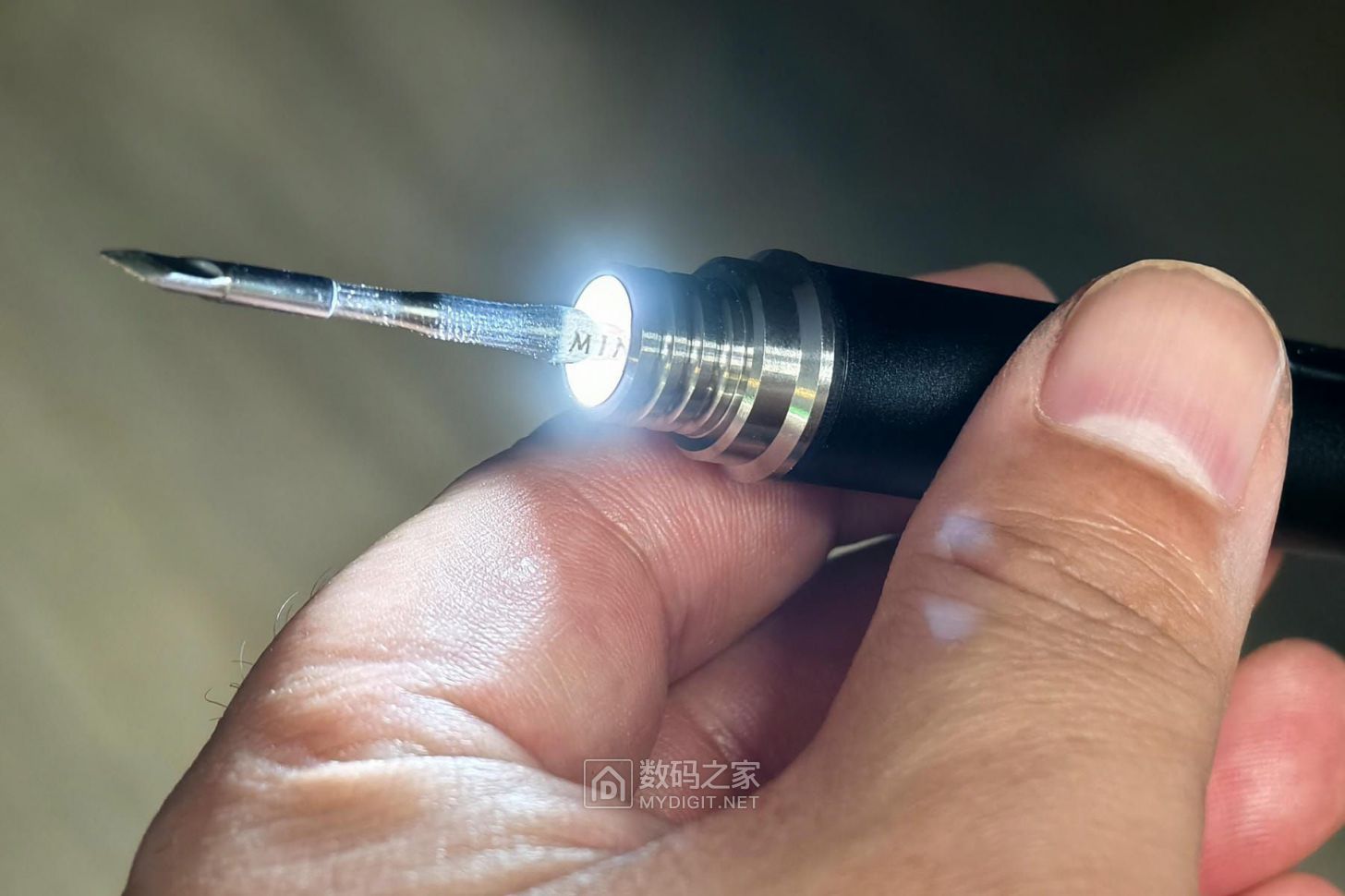

中间磨砂圆环就是灯的位置
灯圈类似于无影灯,限于体积原因,做不到无影灯效果,但是实际使用下来还是非常不错的

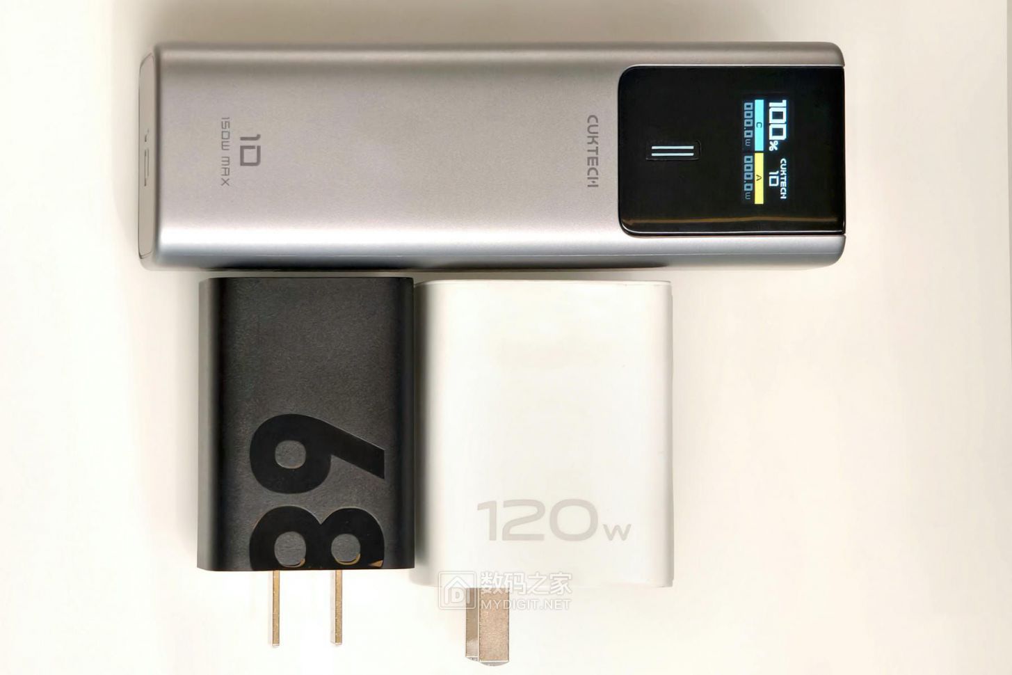

下面有请配套搭档出场,本次出场的有前几天刚刚买的充电宝,C口可达120W供电能力
黑色68w快充是论坛积分兑换的,白色的120w是vivo手机充电器,经测试,以下三款都能完美识别
家里还有倍思65w以及联想笔记本的电源,都是C口

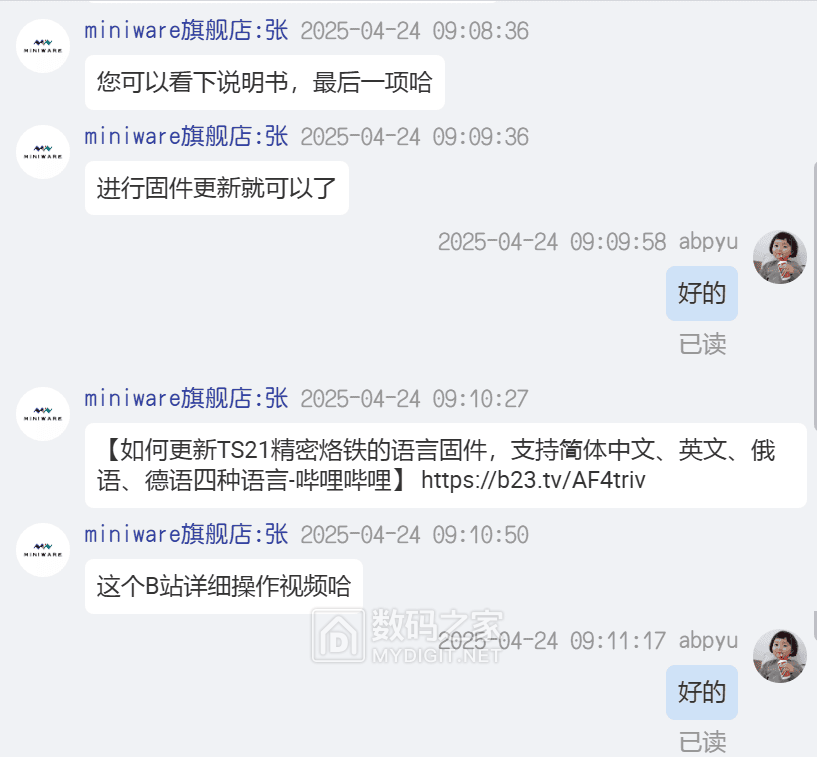

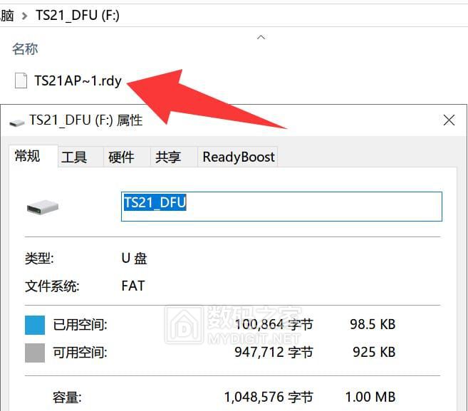

此时出现一个小插曲,界面全英文,翻来覆去也没看到语言设置
于是问了淘宝客服,答曰需要固件更新一下就好了

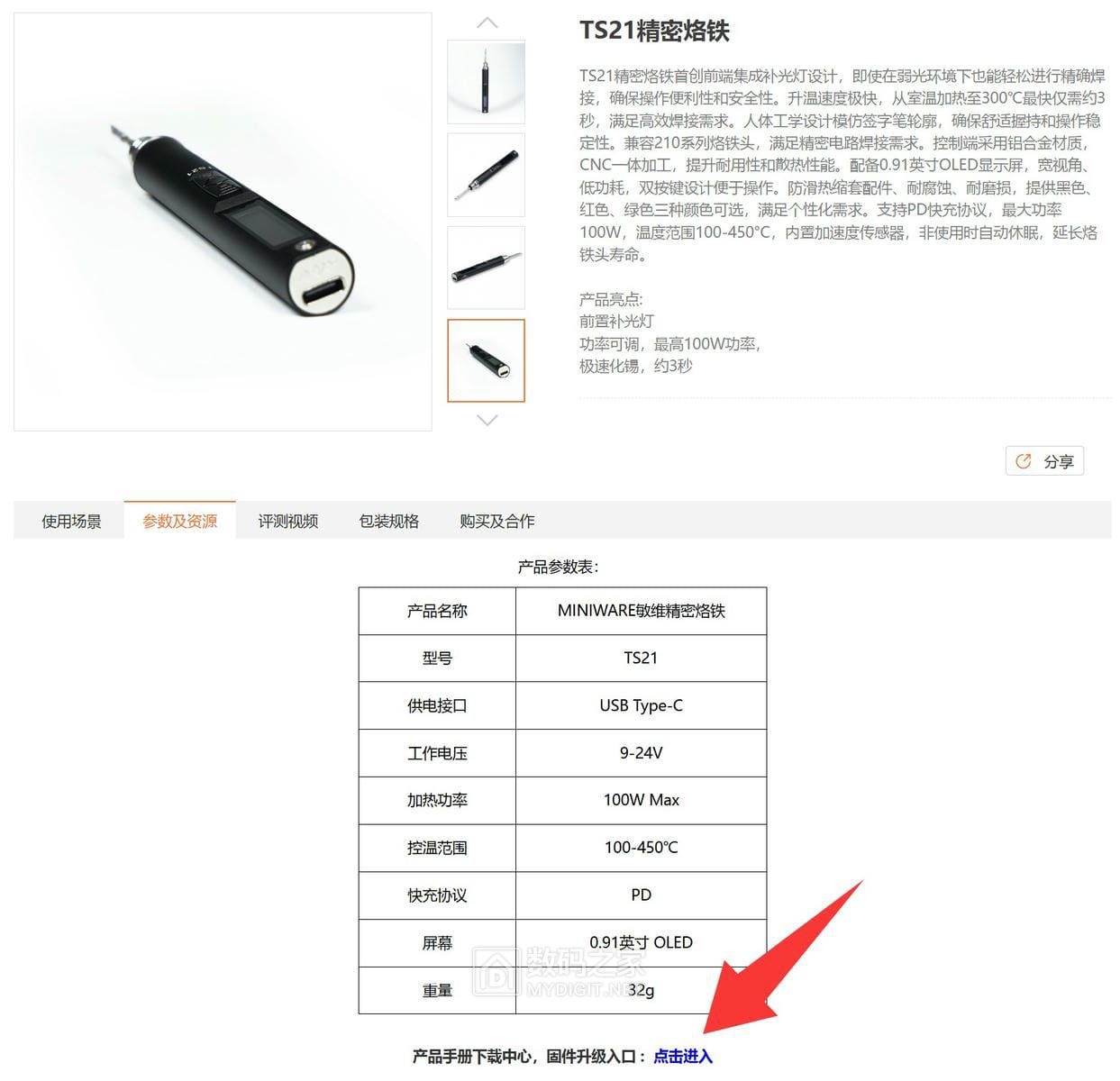

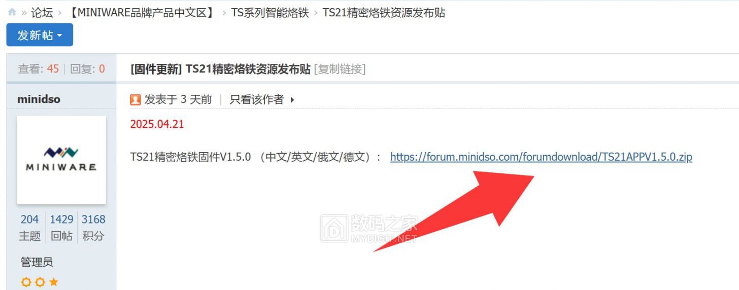

找到说明书,扫码第一个二维码(手输这么长的网址是不可能的),复制网址发到文件助手,电脑打开网站
找到烙铁详情页面后,点击参数及资源,点击超链接到官网论坛
点击连接即可下载固件包,无需注册登录
固件包内含四个固件,只是语言不同,功能一样的
按住烙铁头方向的按钮,再插上电脑数据线
将后缀CN的复制到TS21_DFU移动磁盘中,文件名会自动变成下图箭头所示,说明升级完成
再次插上快充后,自动开机就是中文了
这里给个建议,国内的用户购买时,建议店家直接刷好中文,免得跟我一样看见英文一阵抓狂

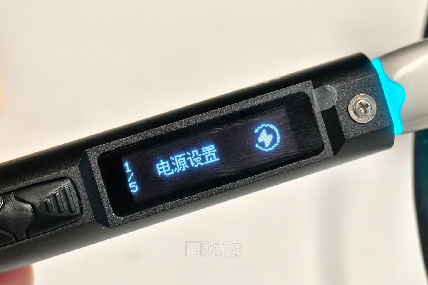

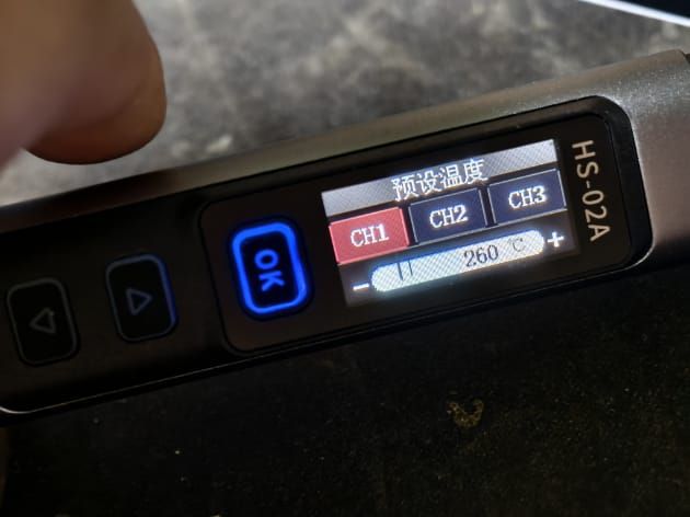

电源设置可以设置外接电池供电的几节电池,以及每节电池的最低电压
默认DC,就是电源线直供,功率可以设置最低20瓦,最高100瓦
最低可用电压9v,最高可以用24v供电
焊接设置,可以预设三个预设档位,例如1档我设置的250度,临时调整的度数关机不会被保存
待机设置,最低只能设置100度,睡眠时间可以设置1分钟,屏幕亮度可以设置1-10,默认5已够用
照明灯,默认自动,加热时或者检测到被使用时会自动亮起,应该是震动感应
如果温度检测不准,可以设置温补,-30到30,默认0
对于烙铁来说,这些设置非常简单实用
第一次设置可能不是很顺利,找到选项后,长按进行设置
设置好了,不要按按键,约5秒后返回上一个菜单

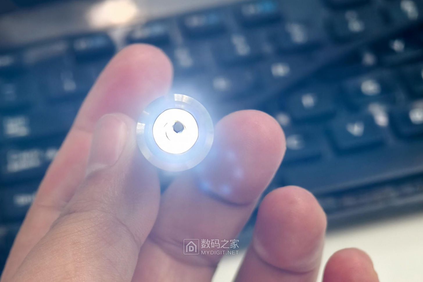

小手电亮起

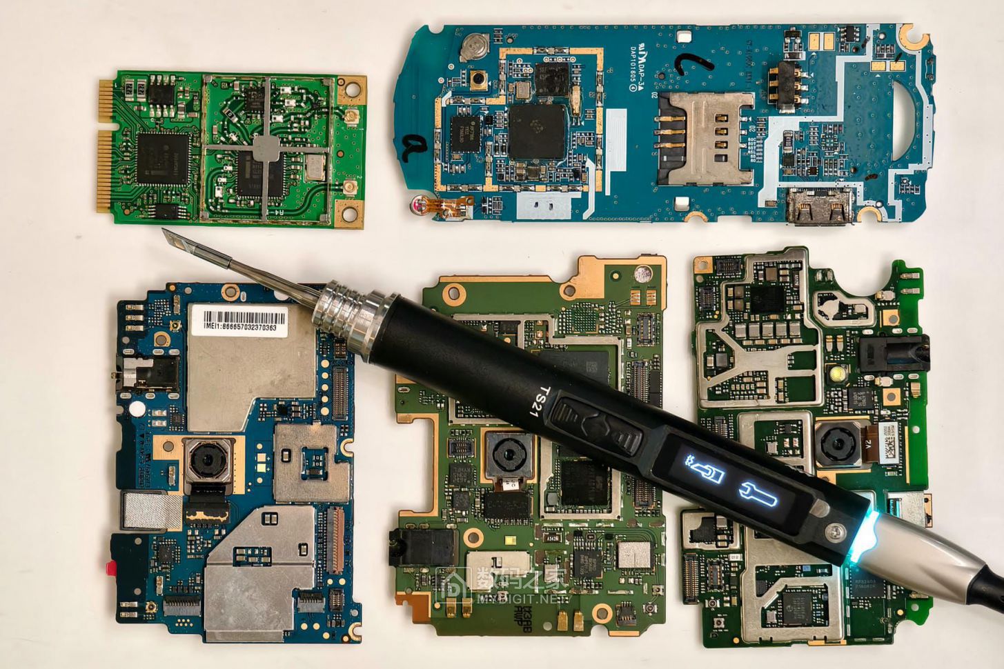

我是典型的不会修
不会修我还不会拆吗?
看看,这拆了不少手机
某为某米都有
实际使用下来感觉良好,不用台灯也能看清烙铁头焊指向的位置了
而且周围元件都可以看清
简直完美,就是看上这个小手电才申请试用的,有你真好

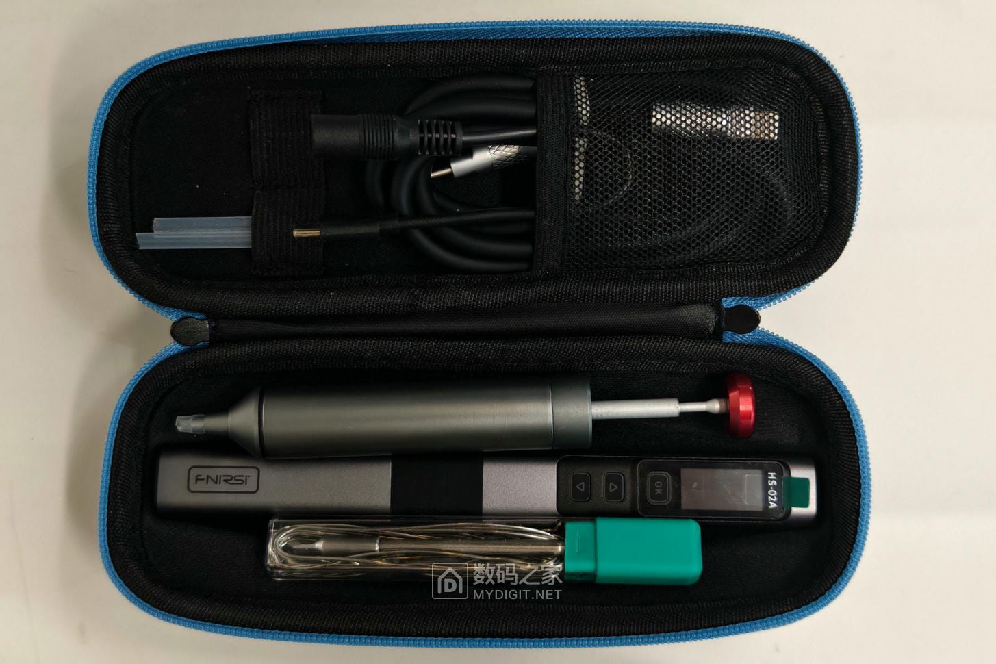

其实手上不缺烙铁,有五六把烙铁了,便携式的,不算前面那只自己改造兼容快充的
还有前不久买的这只便携式的,这只说来话长了
首先买来就是瑕疵品,开机时发现屏幕缺笔画,屏幕是坏的,又寄回去换
买的时候是有顺带买一个65w的快充头,但是一直用的是手机120w充电器
某日带来公司,没带充电器,用的订单中的65w快充头
竟然无限重启…我还以为坏了。换其他电源又是好的
问客服,客服说是65w带不动,叫我调低功率,但是此时我调整的就是出厂设置的65w,最高一样可以设置100w
这就有点说不通了,我下单时,与订单配货的快充一起买的,算是店家指定电源
出厂65w,你竟然说带不动,说了半天,店家算是给我退了快充头,65w电源,带不动65w烙铁,还是个没牌子的
快充头,要来何用?

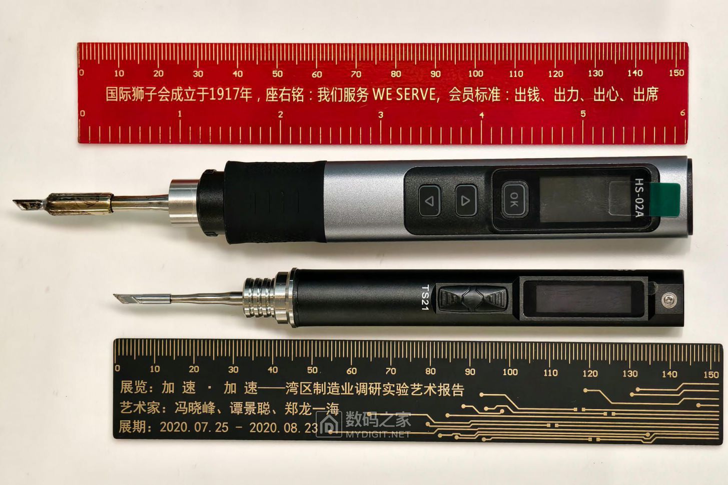

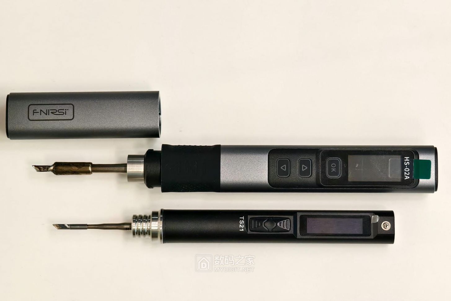

两款便携烙铁对比
TS21明显苗条的多
好似萝莉与油腻大叔一般
竞品大概唯一的优点就是自带笔帽
没事,咱动手能力强,他有的,我也会有
后面自己配的吸锡器,里面弹簧我剪断了两圈,压力小了很多,吸锡功能影响不大
竞聘家的便携盒子只够放烙铁的,我将两边卡位都按平了,可以放下吸锡器和备用烙铁头
建议TS21可以安排上笔盖和便携盒子
这是竞品返回来的盒子,不清楚是维修后的还是还了新的
盒子是我拆过的…好感降低10086
这个是近竞品缺笔画的屏幕

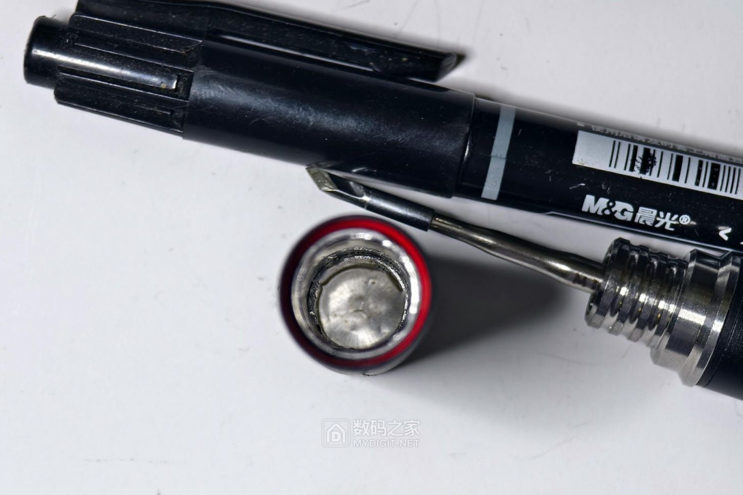

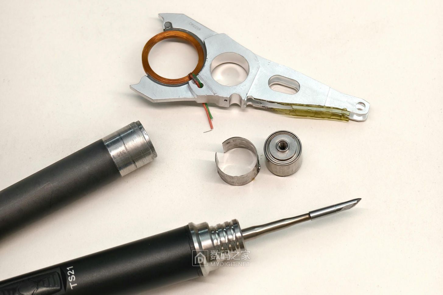

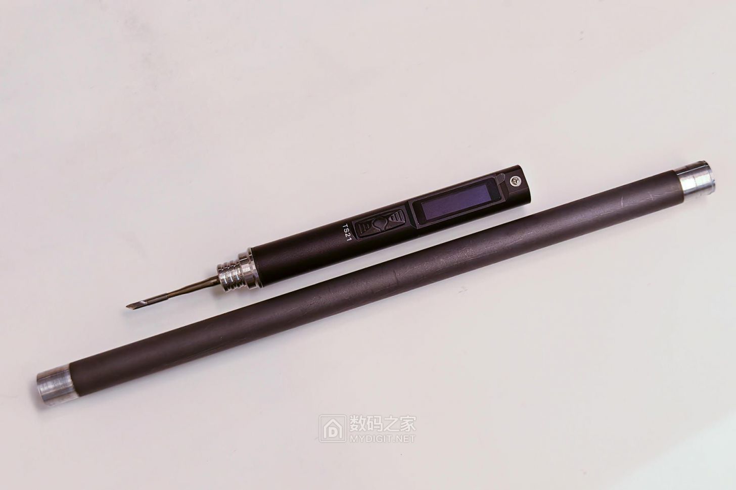

笔筒,安排
之前计划DIY烙铁的材料,拆直打印机硒鼓
材质也是铝合金
比划一下,竟然相差不大
套上后有些晃荡,这个好说
印象中有几个磁盘摇臂,里面滚珠轴承固定片可能比较合适
拆下来装上,简直了,天作之合
非常非常不错,晚上拿回去裁剪一下,套上几层热缩管,改成一搬大小就更好了

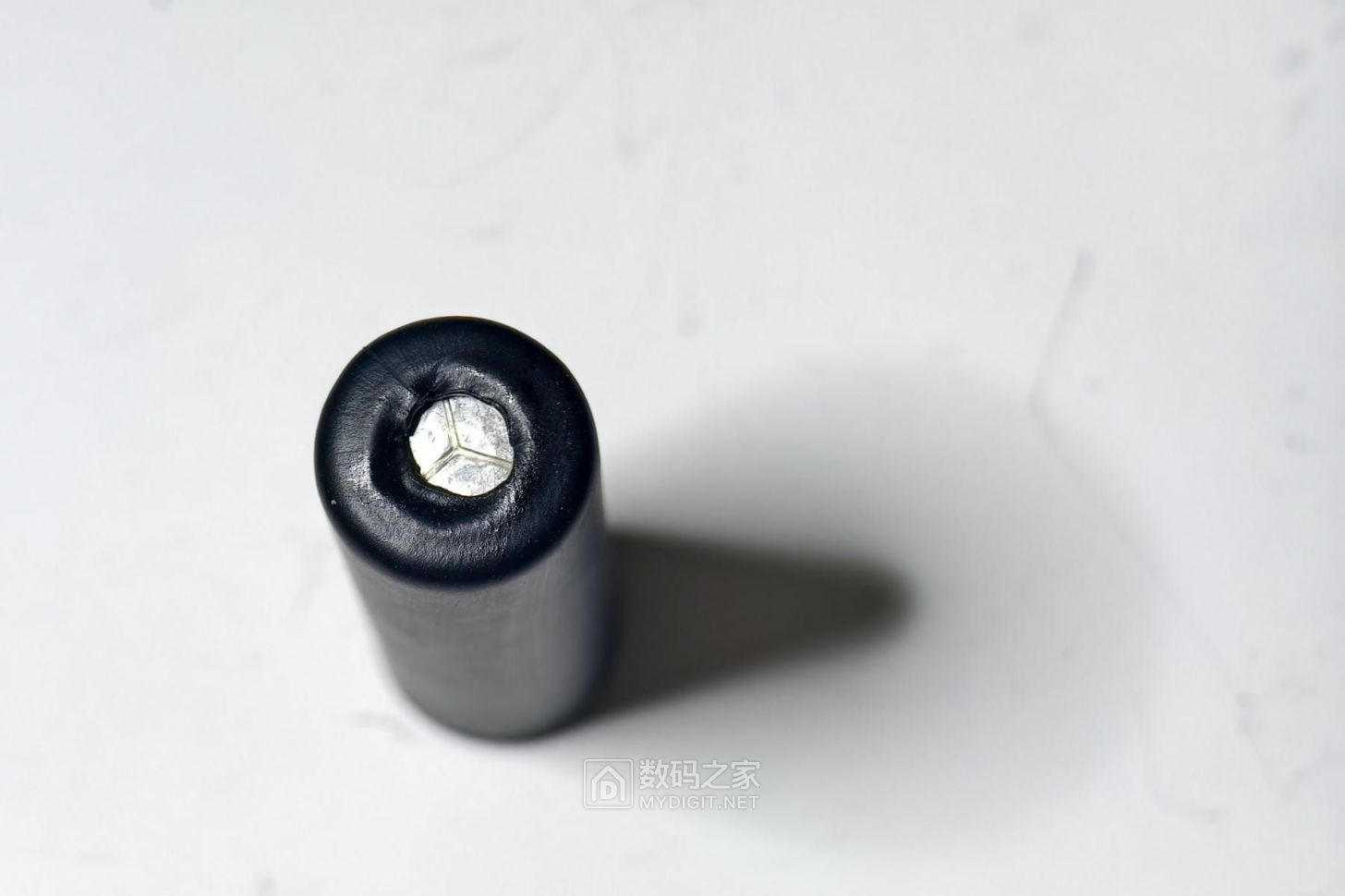

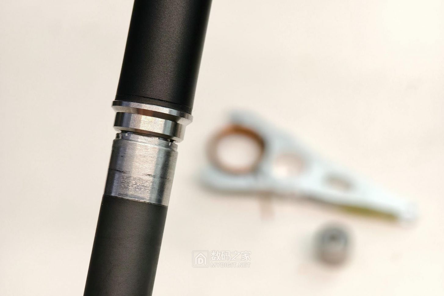

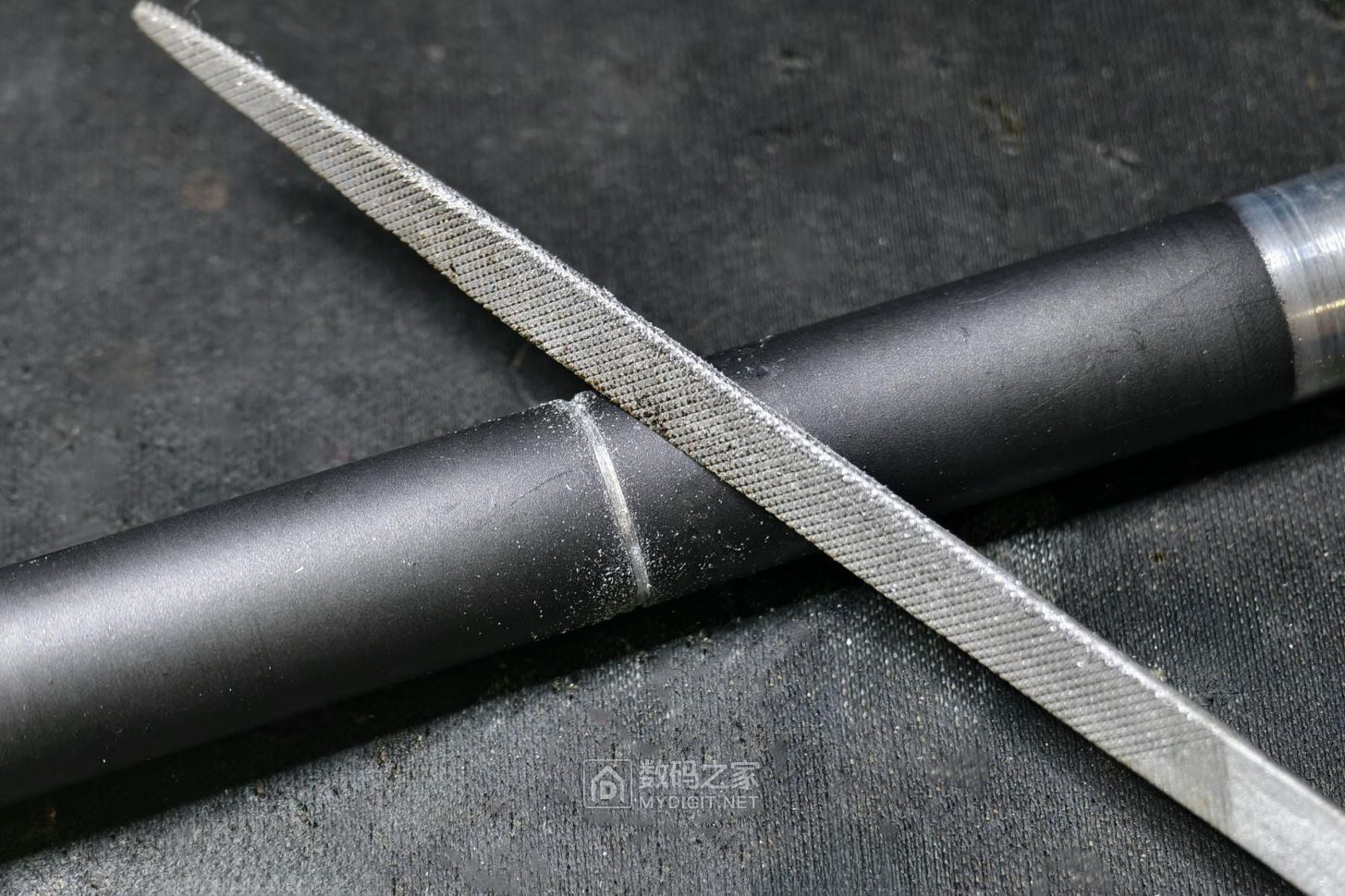

什锦锉走起
三角锉四方型的锉都可以,钢锯或者切割机更好了
用了四层,几乎与烙铁本体大小一致了,原本想使用红色尾盖,后面想着还是一体比较和谐,就还是用黑色的
电路板上找了个大小差不多的电容,拆开,酒精清洗一下,塞到尾部,后面会上胶抹平
最终成品,非常和谐

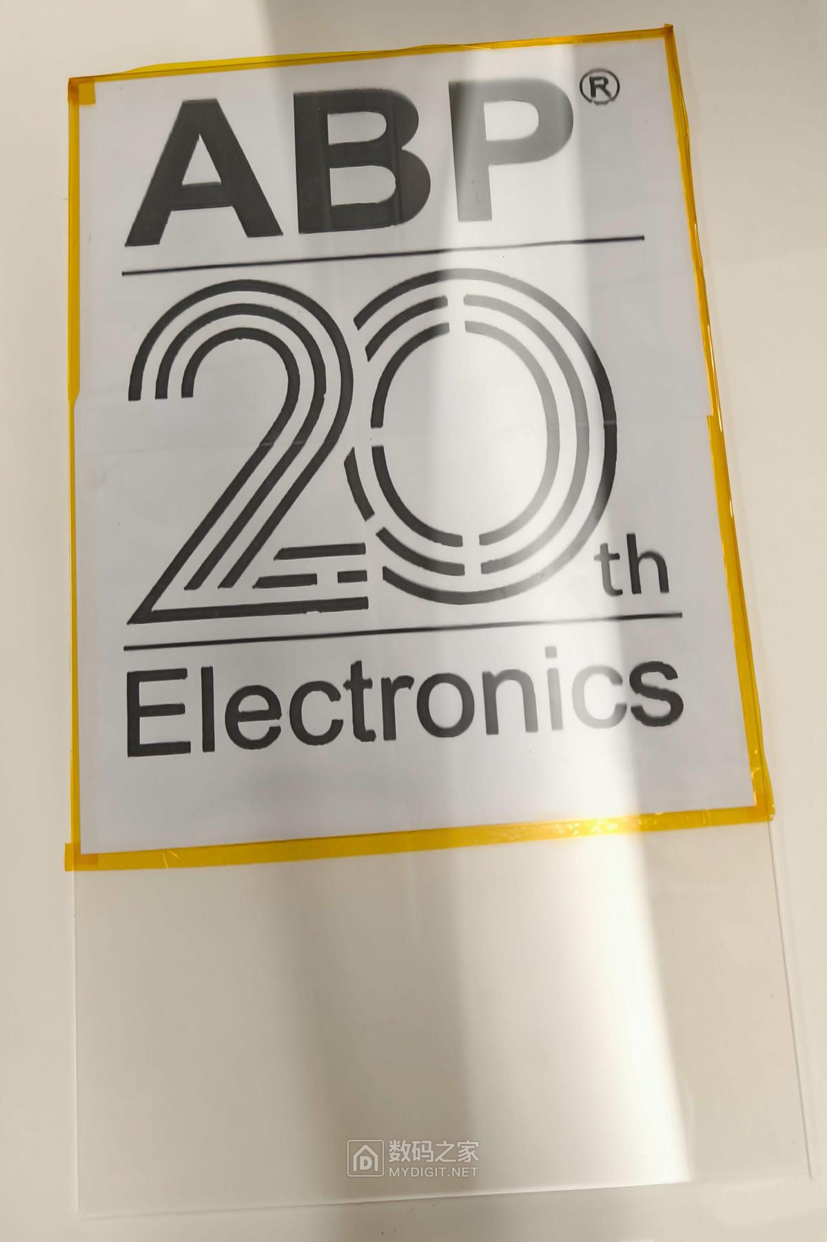

今年是我们公司成立20年
做个灯牌玩玩
利用坏的显示器均光板(也有叫导光板)
24寸的显示器,坏了,小米的,很多亮线
拆下导光板,其他的扔了
A4纸两张拼接打印
贴在导光板背面
没找到透明胶
用的耐高温胶带
刻画过程由于录像中,没拍图
详见视频
整个过程约30分钟完成
由于论坛限制附件体积
原版2k分辨率,压到720还是超限,只能再小些了
效果不及预期,可能是灯带不够亮
也可能是刻画的字是空心的
先发帖,之后再继续调整
根据材质的不同,温度设定也不同,本次使用的温度是250度
