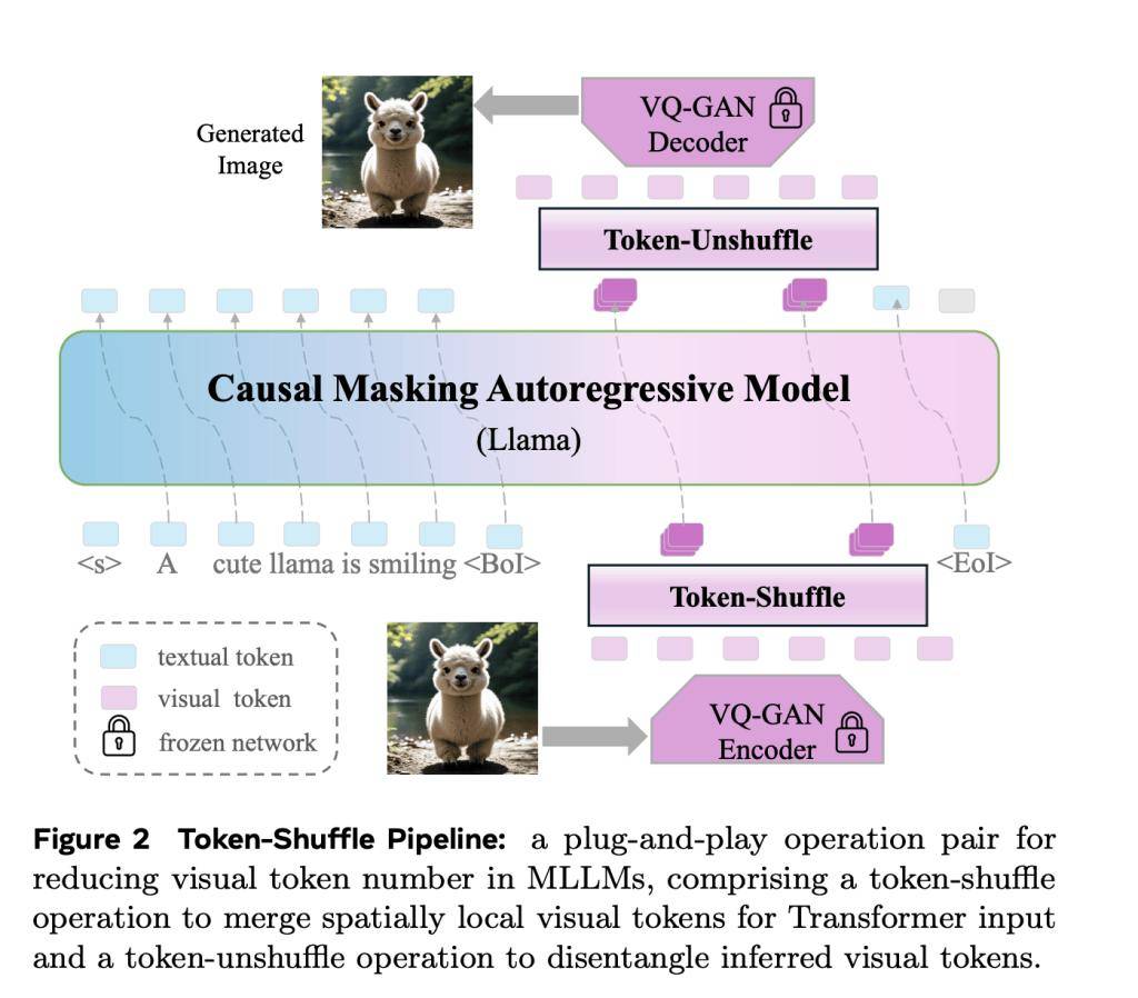

Meta AI 推出的 Token-Shuffle 方法直击 token 效率问题。它通过识别多模态大语言模型(MLLMs)中视觉词汇的维度冗余,提出了一种创新策略:在 Transformer 处理前,将空间上相邻的视觉 token 沿通道维度合并,推理后再恢复原始空间结构。
这种 token 融合机制大幅降低了计算成本,在保持视觉质量的同时,让自回归模型能够高效处理最高 2048×2048 分辨率的图像。Token-Shuffle 无需改动 Transformer 架构,也无需额外预训练编码器,操作简单且兼容性强。
具体而言,Token-Shuffle 包含 token-shuffle 和 token-unshuffle 两个步骤。输入准备阶段,空间相邻 token 通过 MLP(多层感知机)压缩为单个 token,减少 token 数量。
以窗口大小 s 为例,token 数量可减少 s² 分之一,显著降低 Transformer 的计算量(FLOPs)。此外,该方法还引入了针对自回归生成的 classifier-free guidance(CFG)调度器,动态调整引导强度,优化文本-图像对齐效果。

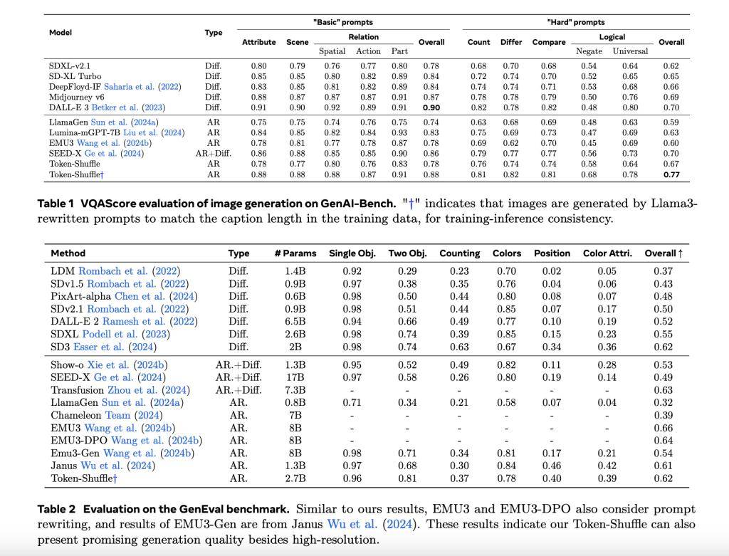

Token-Shuffle 在 GenAI-Bench 和 GenEval 两大基准测试中展现了强大实力。在 GenAI-Bench 上,基于 2.7B 参数的 LLaMA 模型,Token-Shuffle 在“困难”提示下取得 VQAScore 0.77,超越其他 AR 模型如 LlamaGen(+0.18)和扩散模型 LDM(+0.15)。
在 GenEval 中,其综合得分为 0.62,为 AR 模型树立了新标杆。用户评估也显示,尽管在逻辑一致性上略逊于扩散模型,但 Token-Shuffle 在文本对齐、图像质量上优于 LlamaGen 和 Lumina-mGPT。
