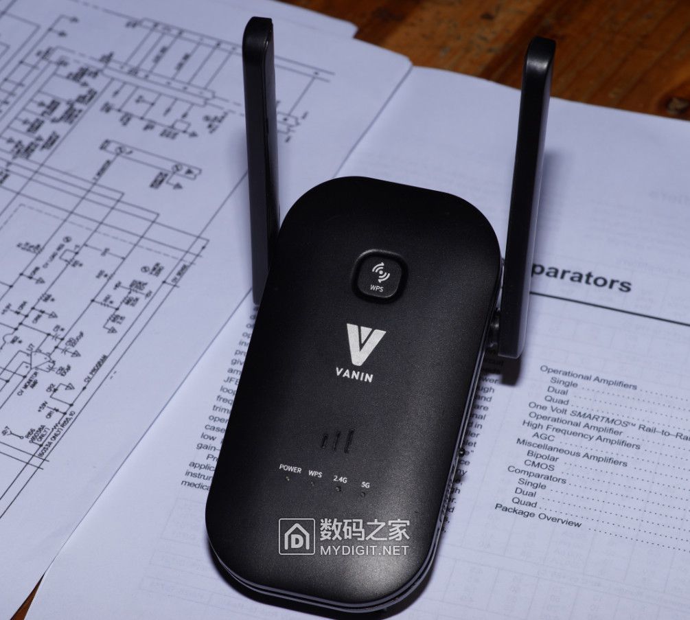

家中一台JP-LINK EC4-1200路由器出现故障,无线连接时断时续,在夜深人静的时候可以听闻路由器发出滋滋的电流声,故拆解维修一下。
这个小型路由器具备两个千兆网口,支持2.5G和5G AC1200双频无线网络,技术指标相对现在的新品路由器有点落后了,但实际使用还是能够满足一般家用的。

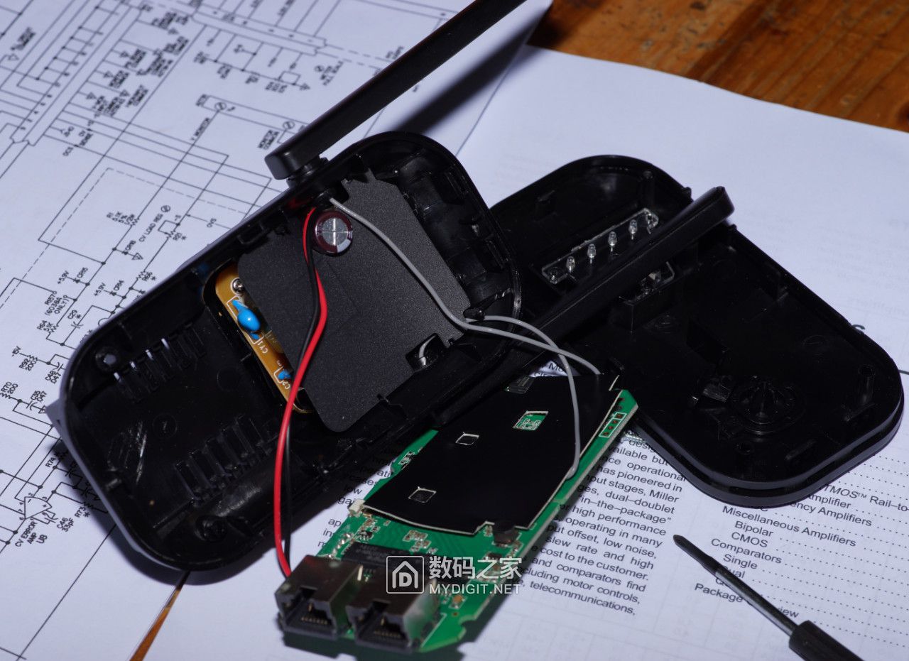

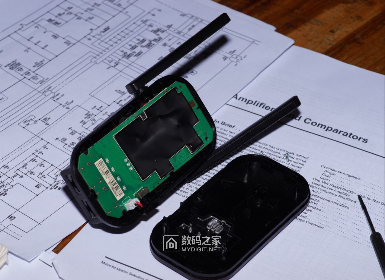

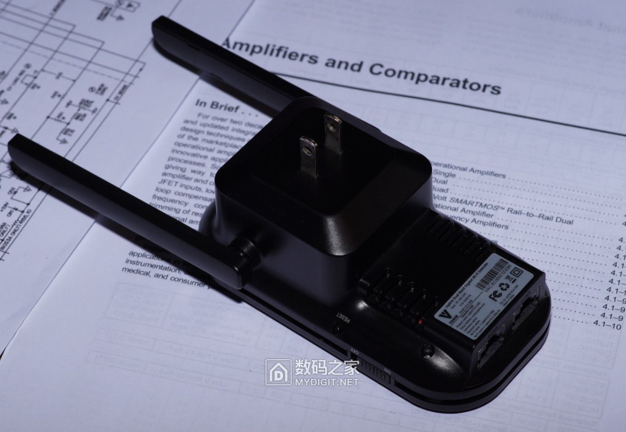

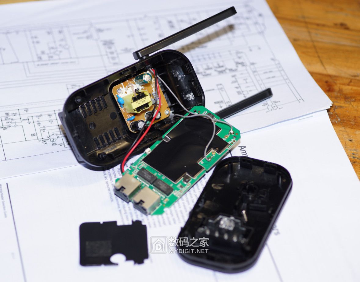

拆开后盖,可见电路板背后有黑色的简易塑料石墨屏蔽层

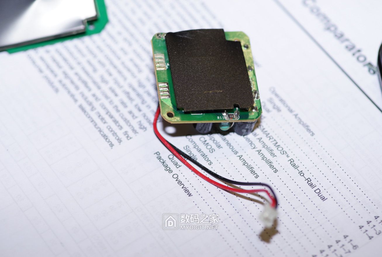

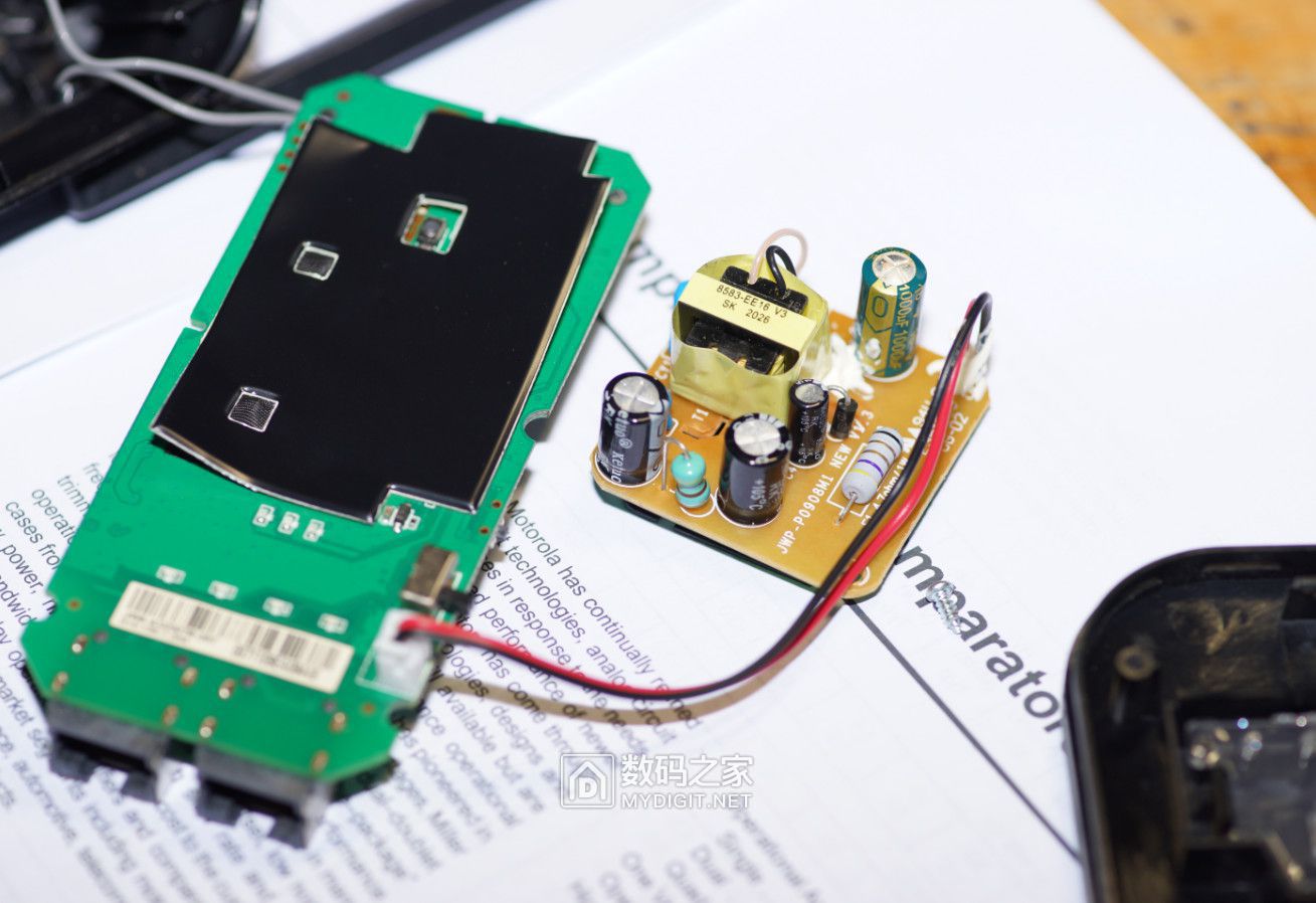

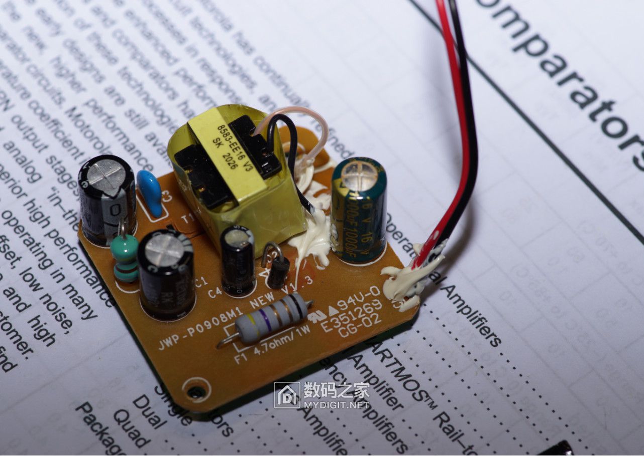

掀起主板,底部是电源板

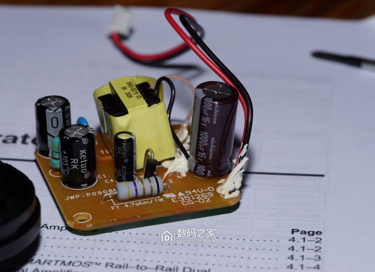

拆下电源板,可见一个明显鼓包的滤波电解电容,显而易见故障原因大概率就是这个电容失效了
电源板背后还有散热屏蔽贴纸
电源板用料很一般,电路简洁明了,几十块钱的东西也就这样了

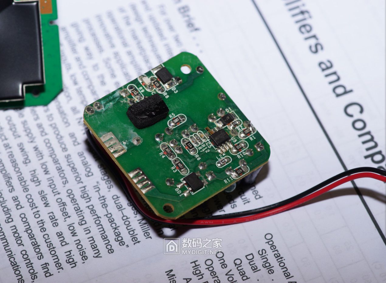

电源管理芯片没有打码,无法辨别是什么型号的芯片

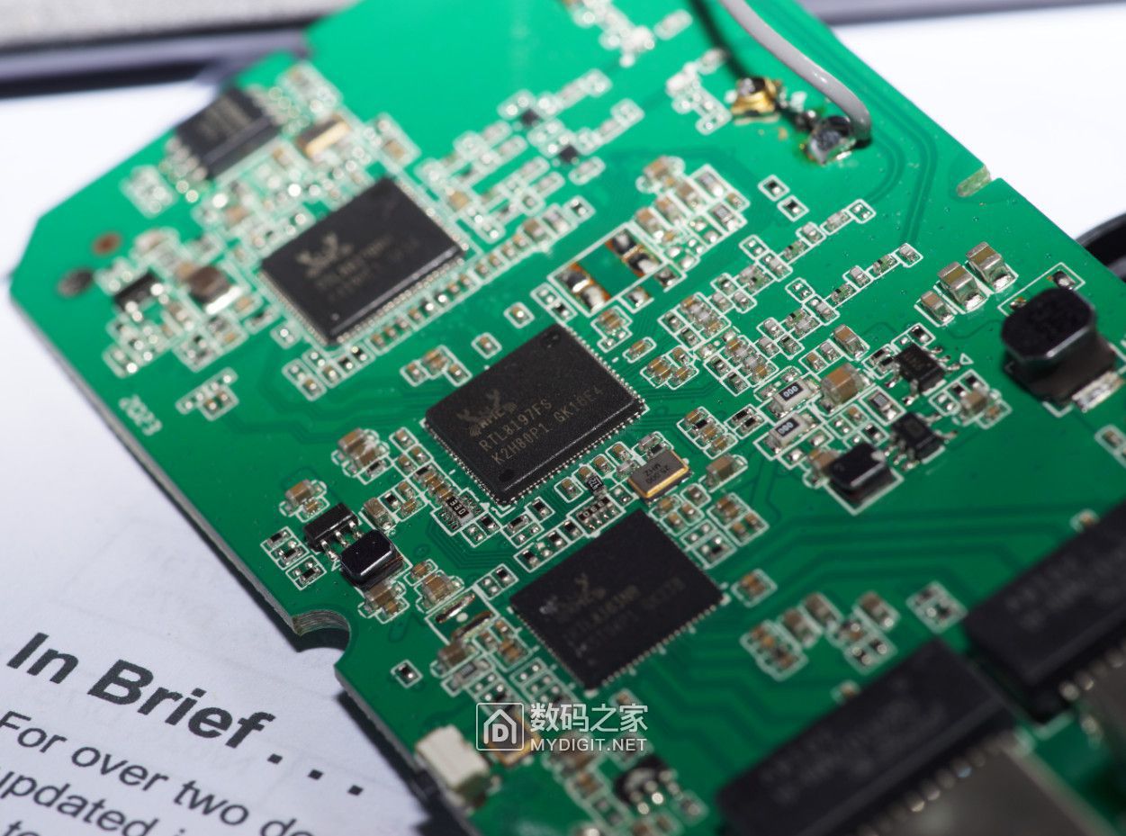

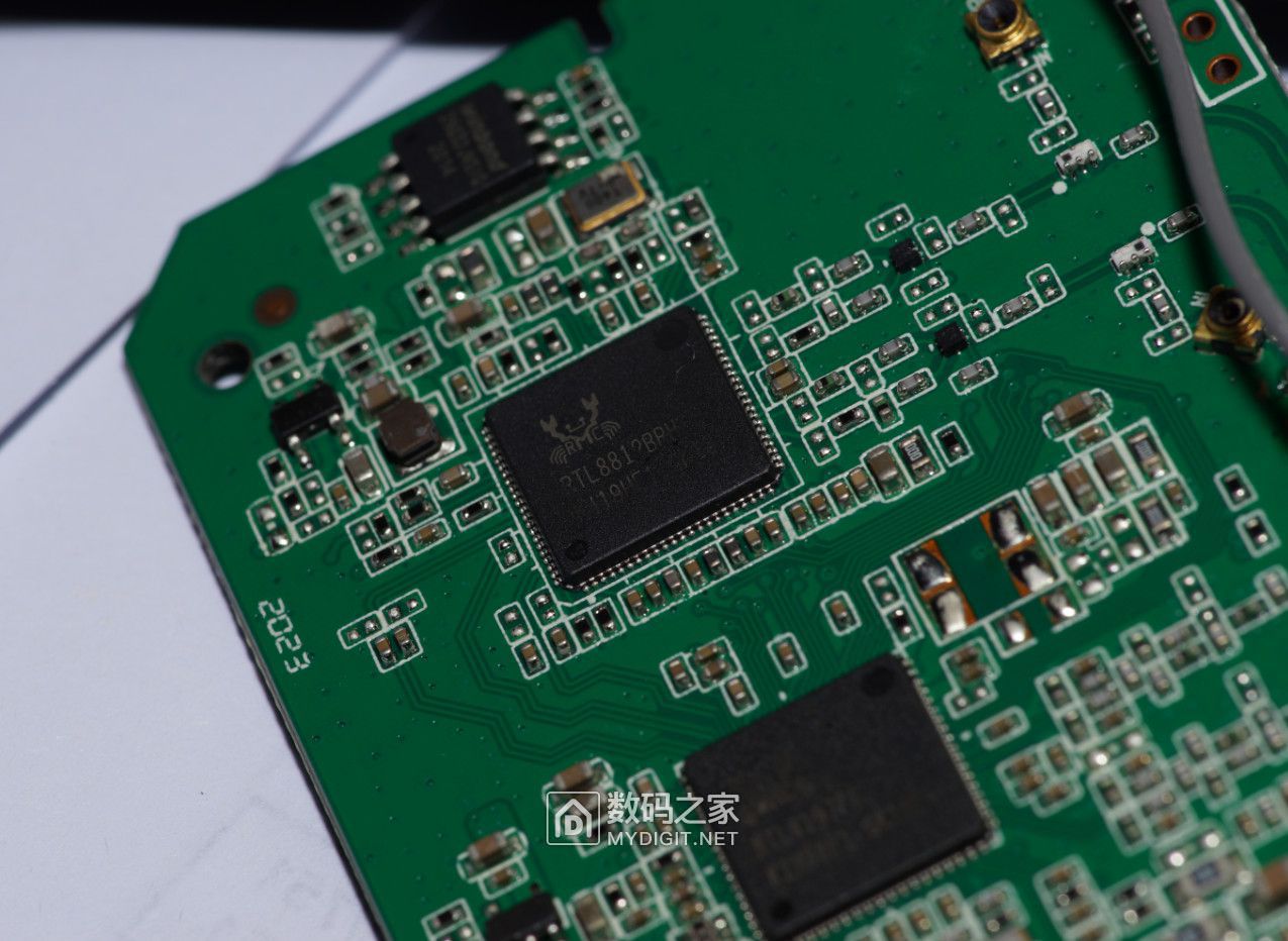

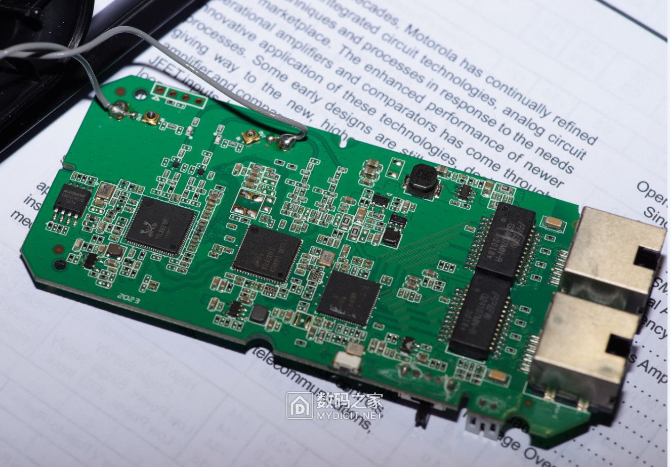

主板部分,全是螃蟹网络芯片

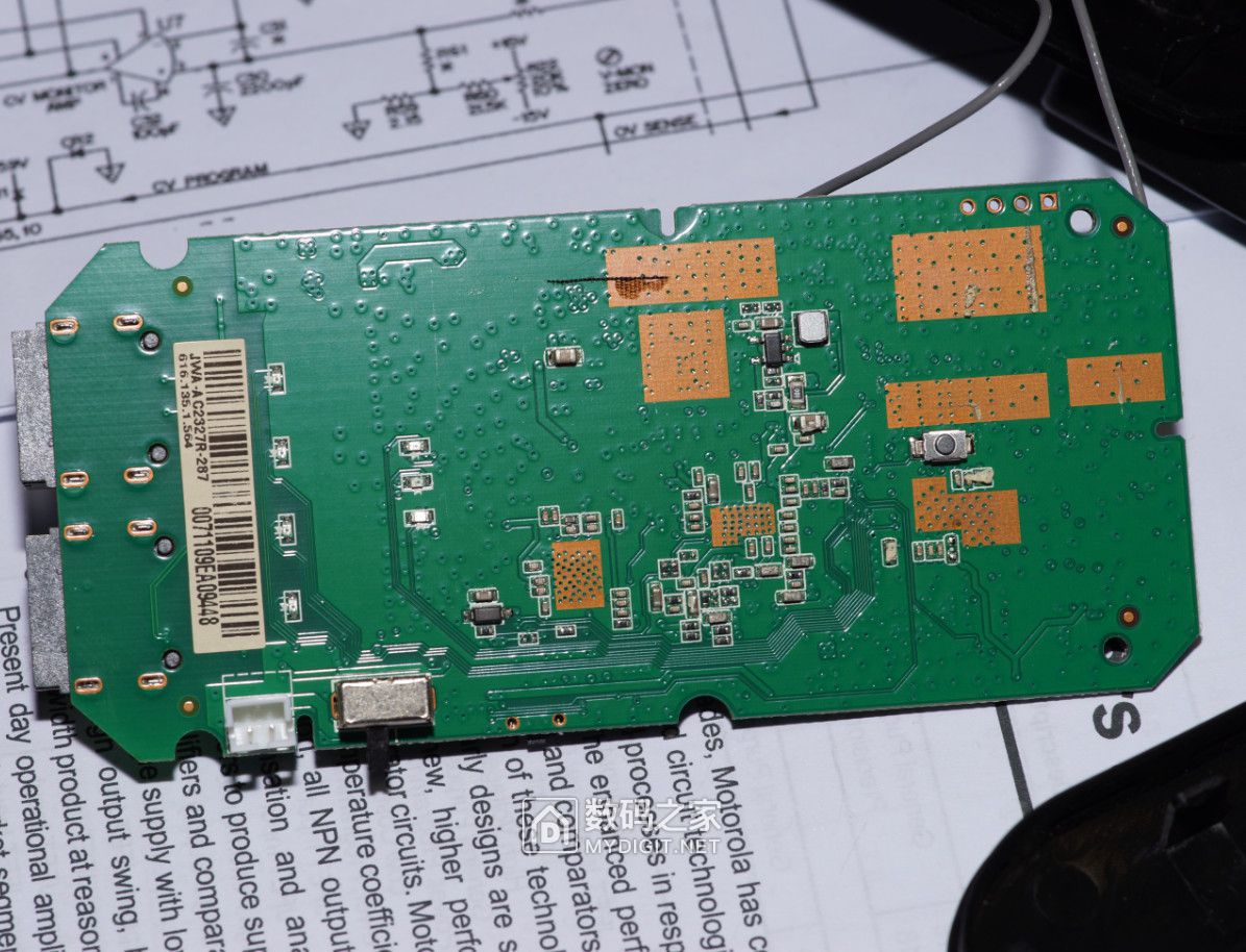

主板背面
主控RTL8197FS,单核1GHz,MIPS24Kc架构,是为世界首颗采用28纳米工艺的路由器处理器单芯片,其处理引擎为高速MIPS 24K 1GHz 处理芯片, 是处理2.4G无线信号的,一般是使用802.11b协议。
RTL8812BR这个是5G的无线信号处理芯片

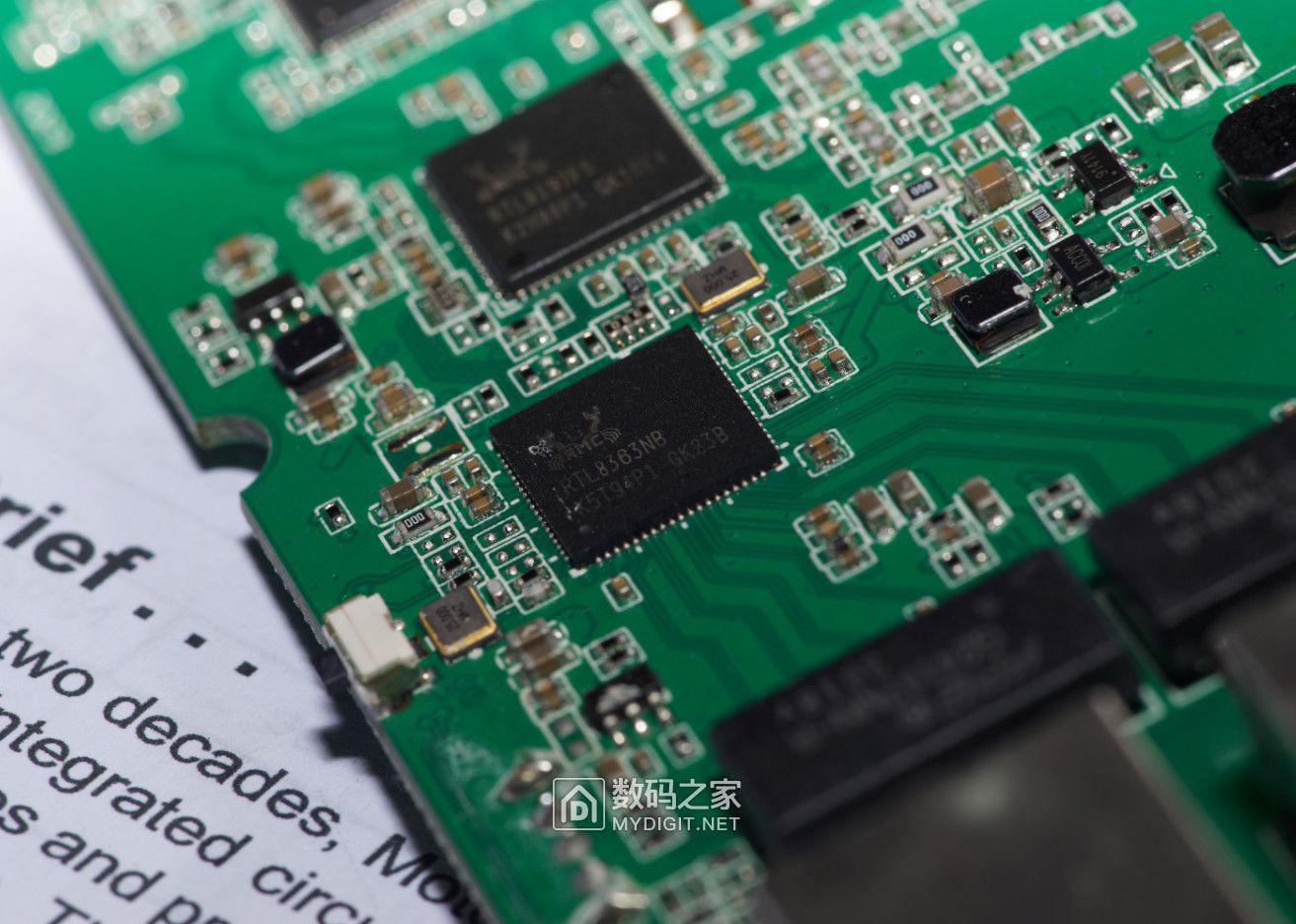

RTL8363NB是千兆的网络信号处理芯片

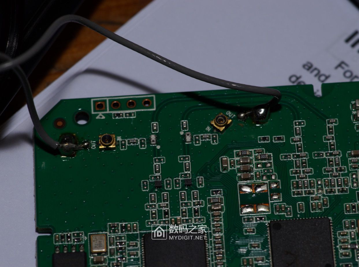

天线输出接口,2.4G和5G分别预留多了个天线接口

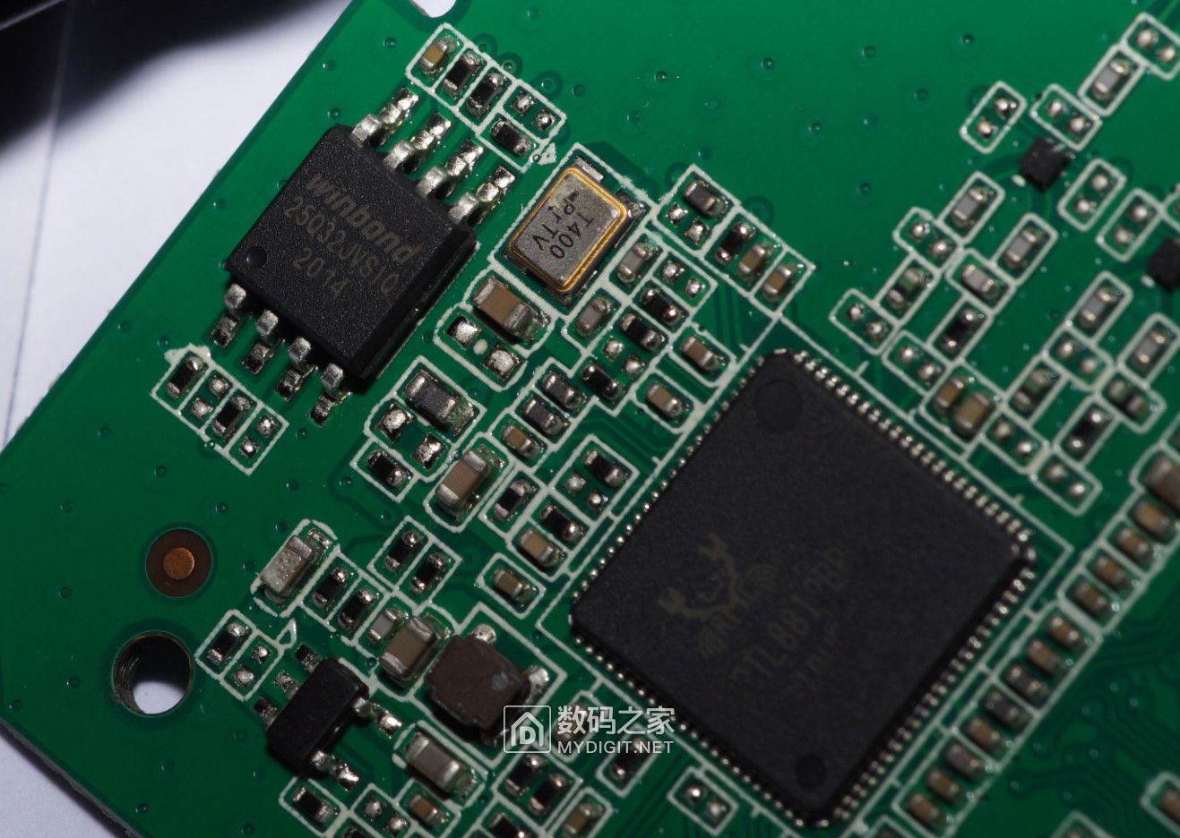

左上角的ROM芯片和旁边的晶振

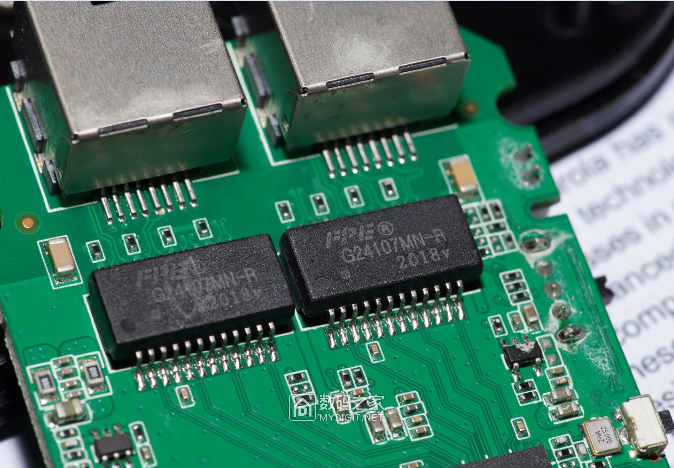

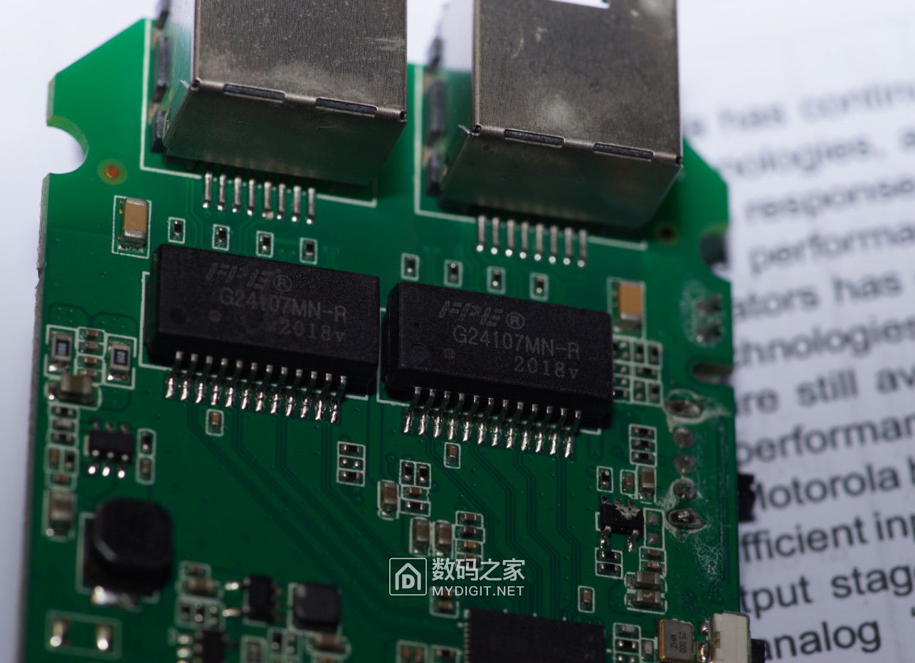

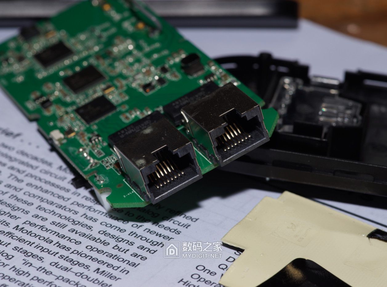

两个网络输入输出隔壁变压器
两个千兆网络端口
拆下鼓包电容,换上新的正品日化电解电容
重新封装上机, 一切正常........
