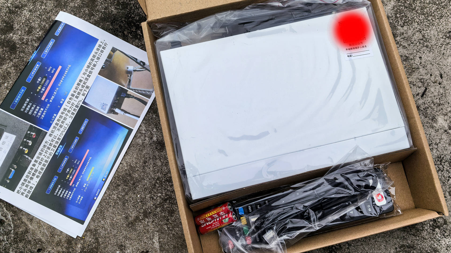

买的是店家的套装产品,除了卫星锅之外还额外送了20米的同轴线缆。
卫星锅内配置有厂家说明书、天地星TDC-1588C卫星电视接收机、遥控器、两颗7号电池、HDMI视频线以及店家赠送的彩色说明书、35cm卫星锅、正馈一体化天线头以及20米同轴线缆。

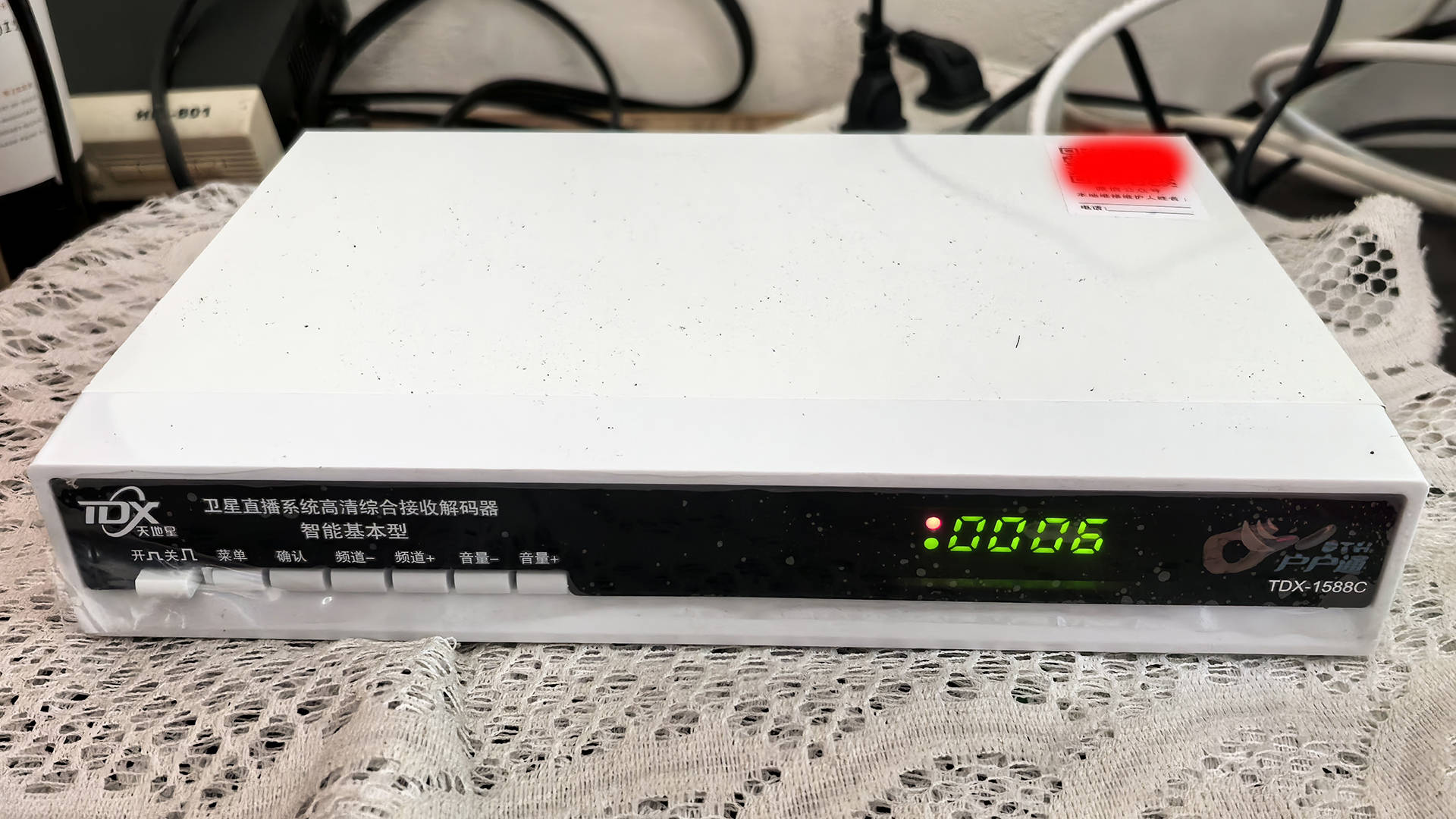

相比较动不动就缩减体积和按键设计的卫星机顶盒来说,这款天地星TDC-1588C卫星电视机顶盒延续了老式外观设计,更加符合人性,毕竟这种卫星电视产品基本没有年轻人观看了,更多的受众群体其实主要面对的是老年人,所以面板上依旧保留有机械式按键、LED显示屏以及红外线接收窗口。

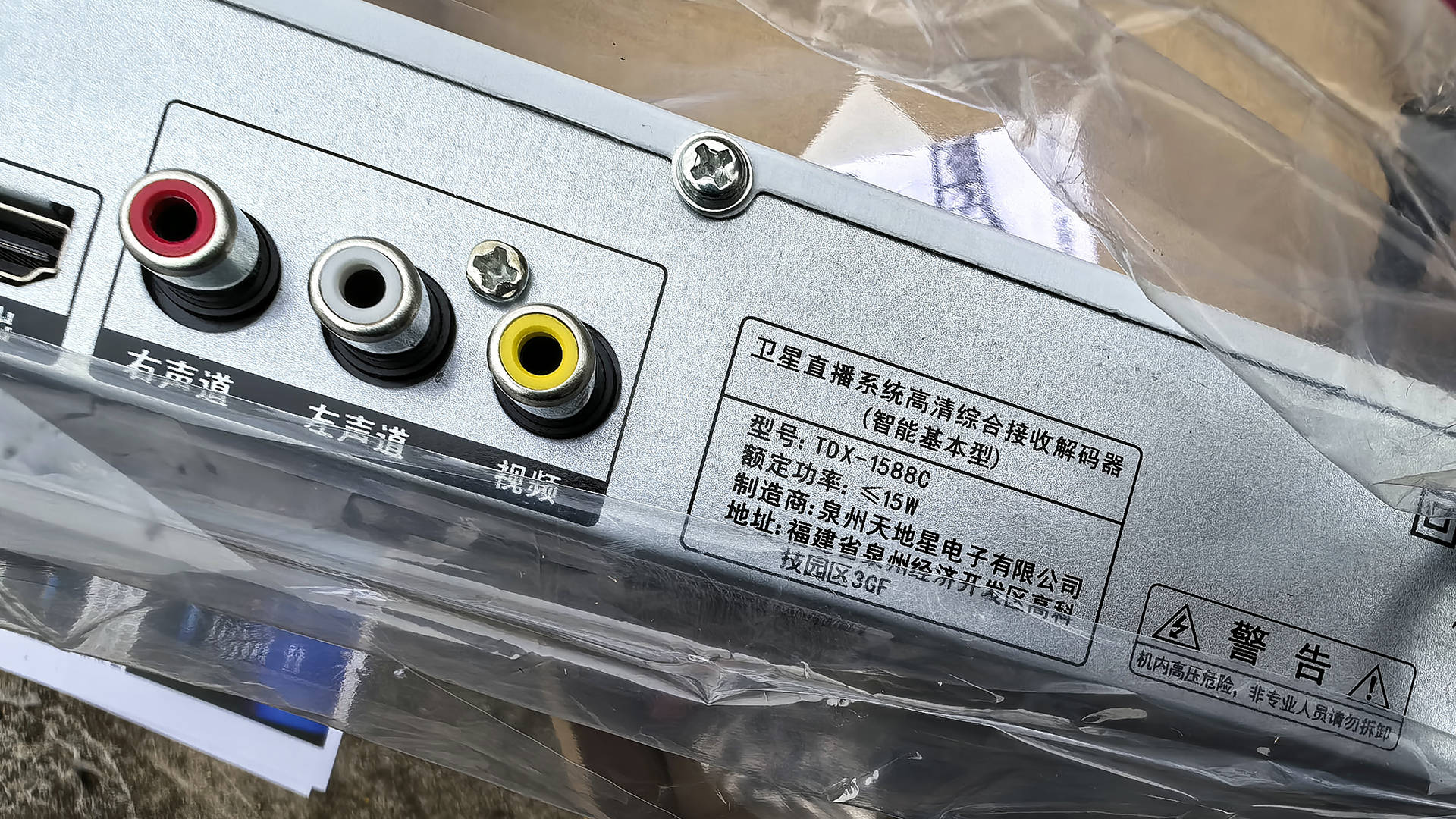

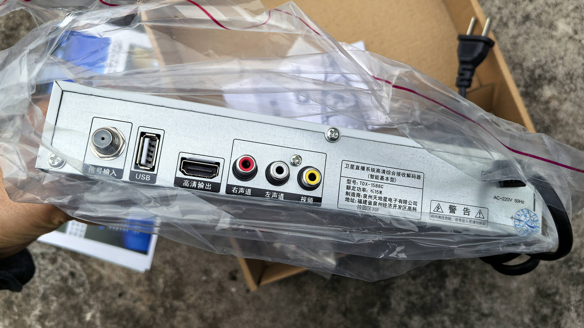

它的背部除了支持老式AV接口外,还额外增加了HDMI接口,可以适配新旧电视使用,最高支持1080P高清视频信号输出。数据接口我记得以前常见的是RS-232接口,现在也升级到了USB接口,最左边的为链接高频头的英式F接口。
机壳采用全金属面板制成,底部配置有大量的散热孔,透过缝隙可以看到内置有喇叭的器件,主要用于广播功能时直接播放使用。

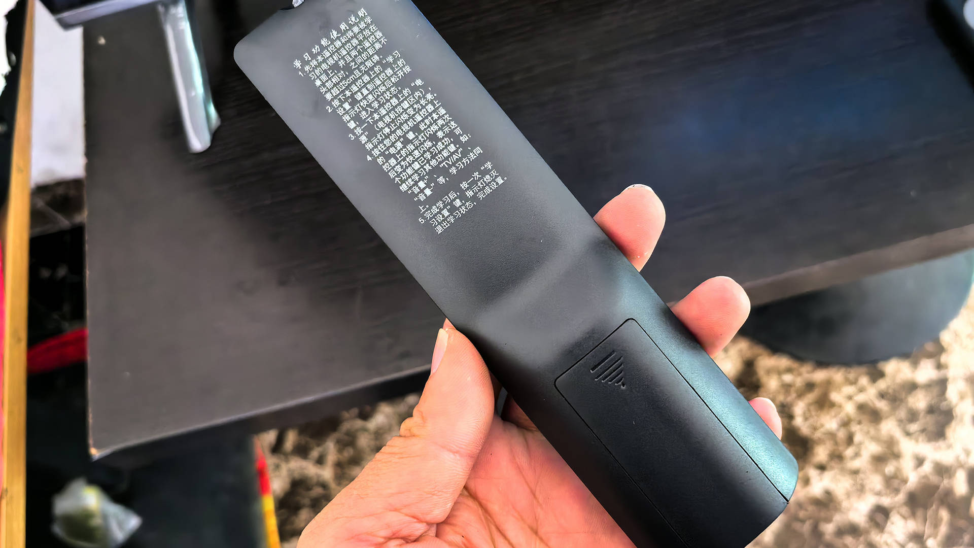

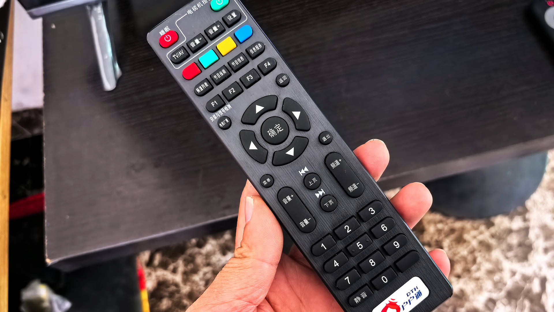

配置的遥控器采用拉丝面板设计,上面还印刷有“户户通”三个大字,面板样式和功能符合老年人群体使用。

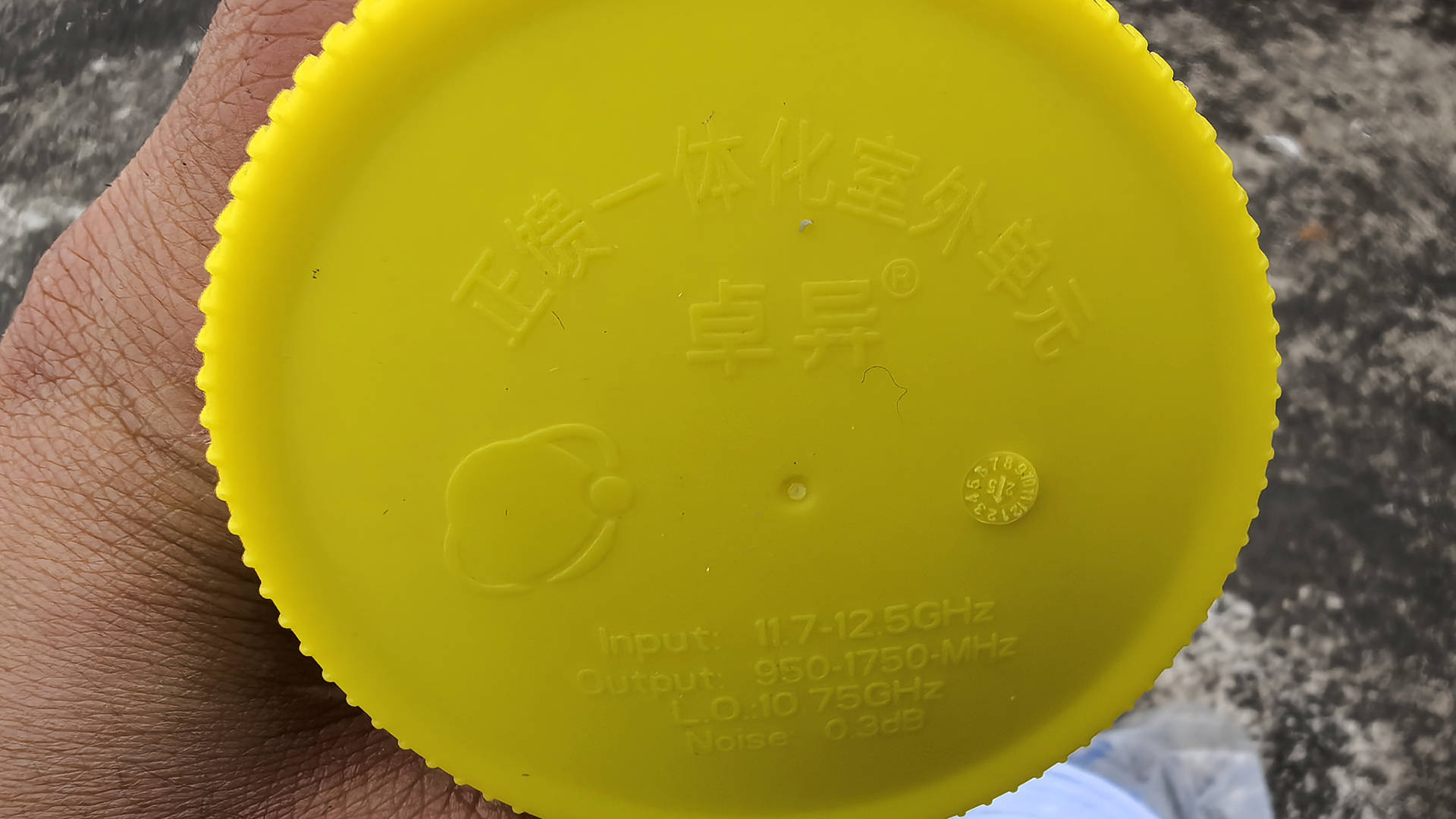

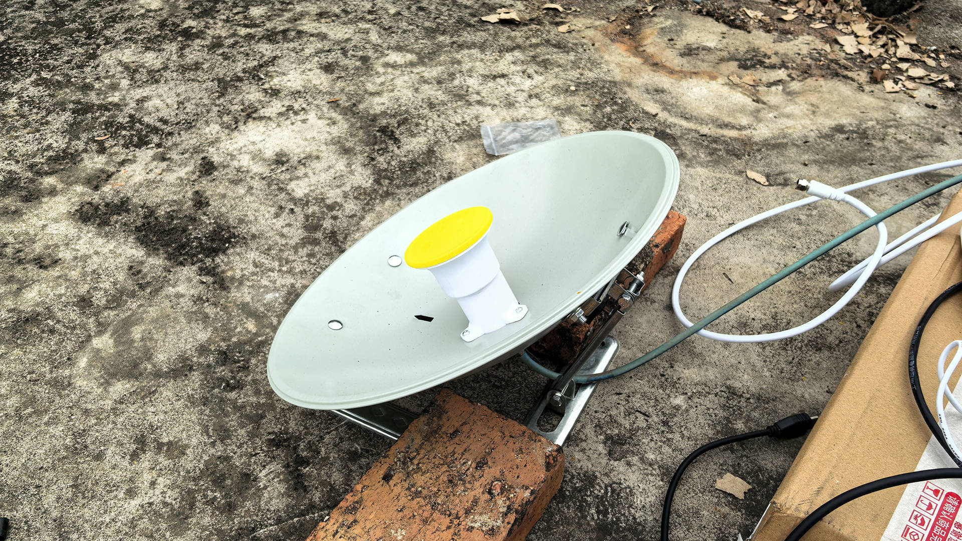

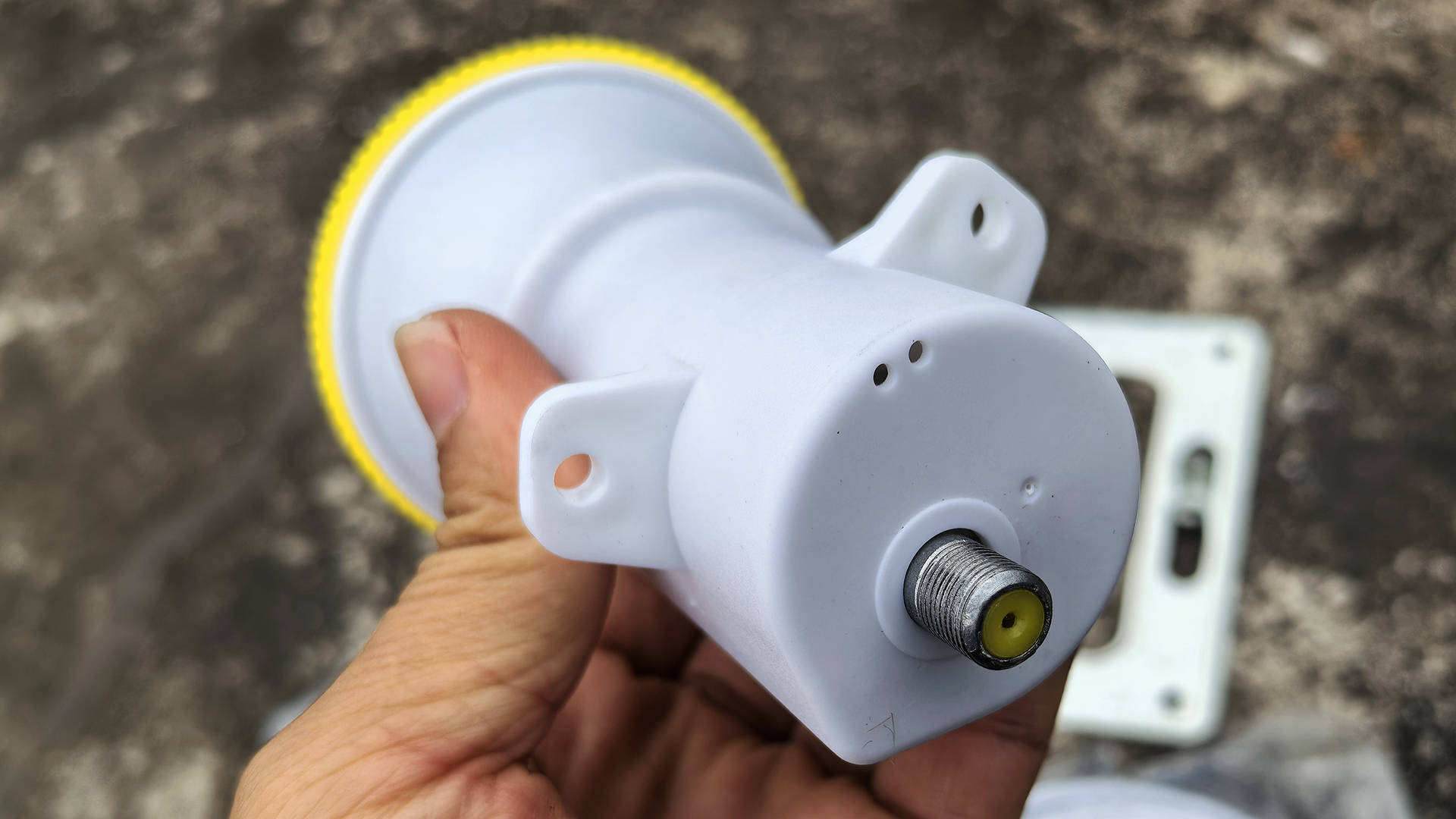

店家套餐配置的高频头为卓异家的正馈一体化北斗头,本证频率为10.750GHz,可以接收11.7GHz到12.5GHz的频率信号,全壳采用工程塑料制成,没有了以往常见的铝壳设计,感觉并不皮实了。

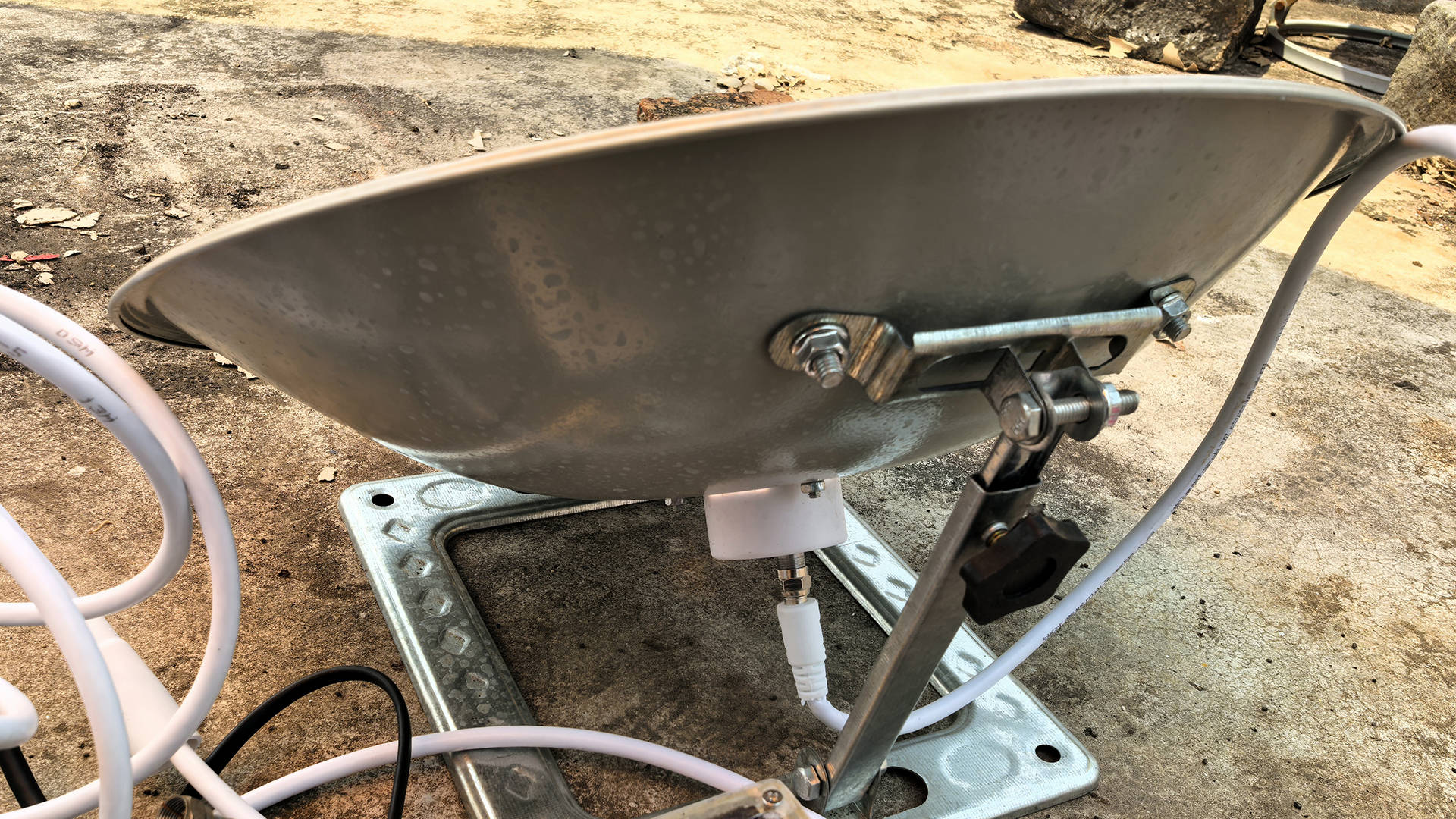

店家送来的是35cm的锅,体积上十分的小巧,可以方便在各种环境下的安装使用,即使是宿舍的小型阳台,只要没信号遮挡就能直接使用。

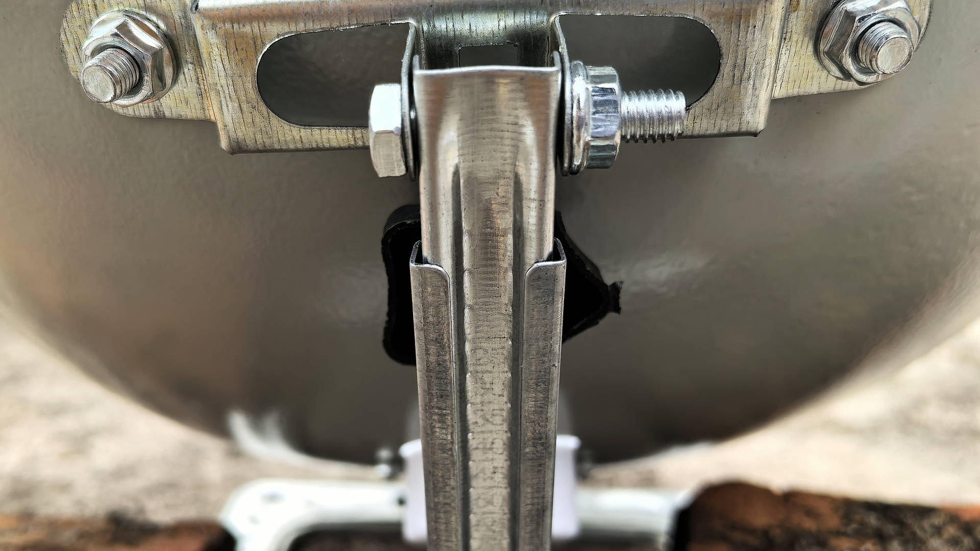

锅上面有高频头的安装固定点,因为视频信号为圆极化信号,所以在安装卫星锅的时候无需调整高频头的极化角,大大简化了卫星锅的安装过程,即使是无文化基础的网购群群体,在安装时也只需将卫星锅对准卫星的方向即可实现正常安装,那是相当方便。

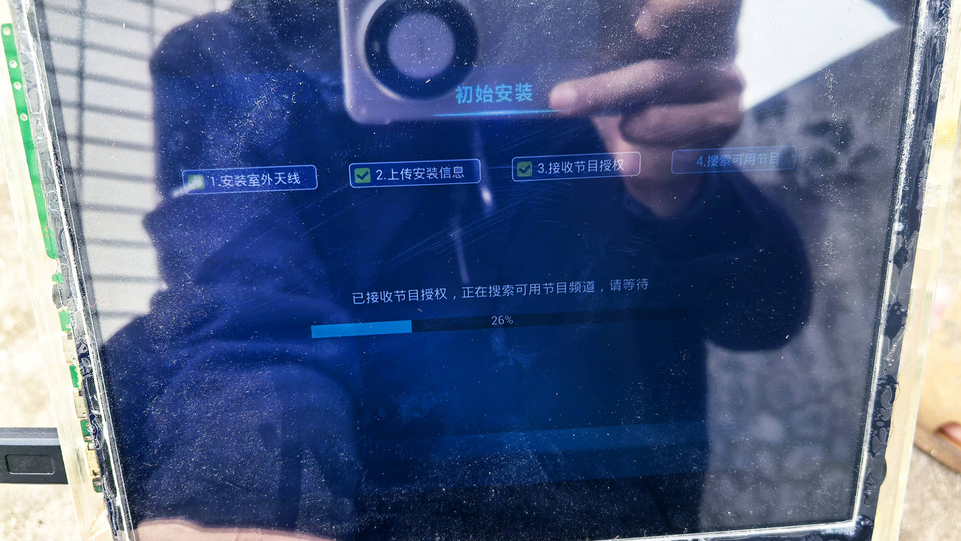

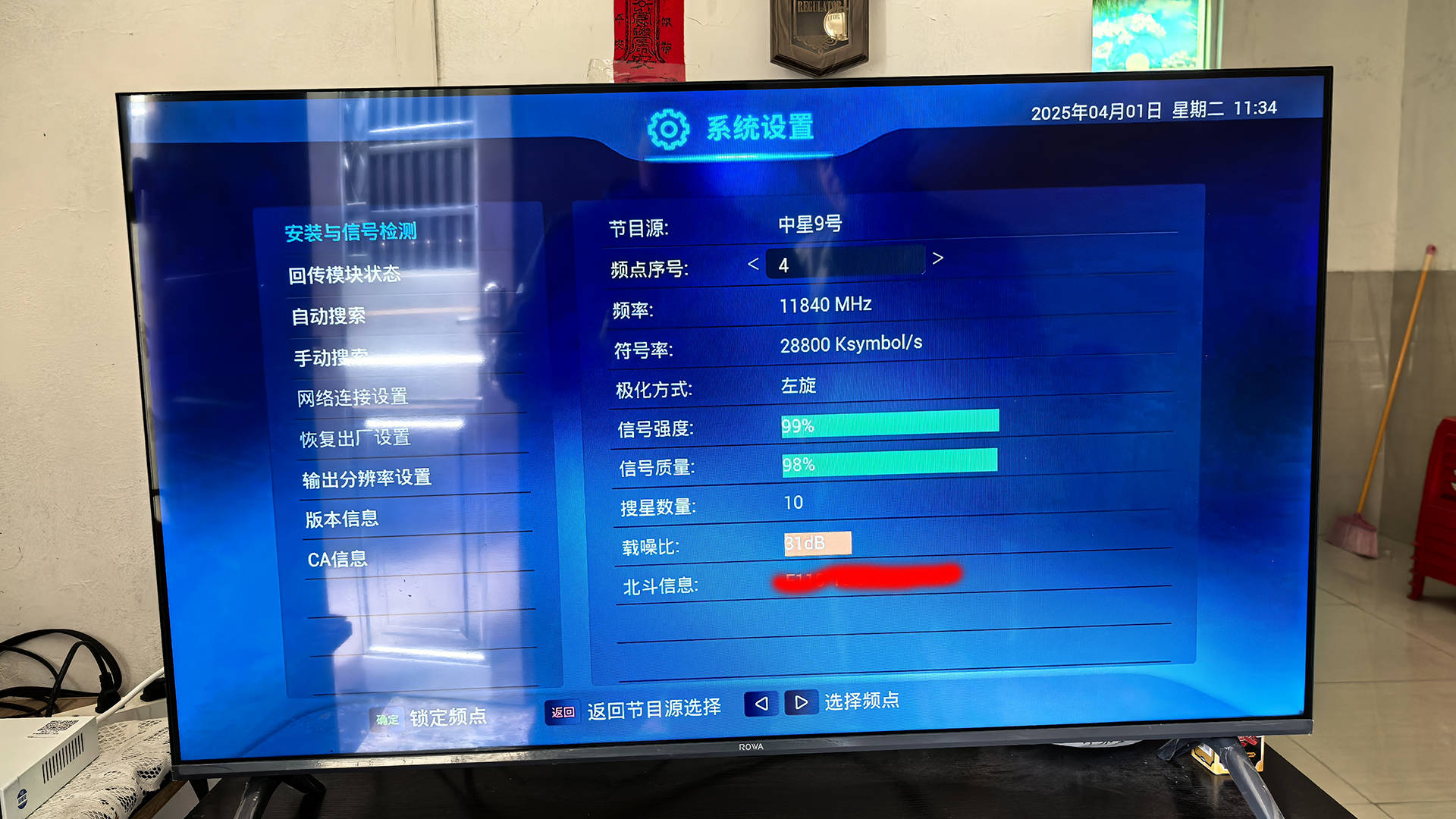

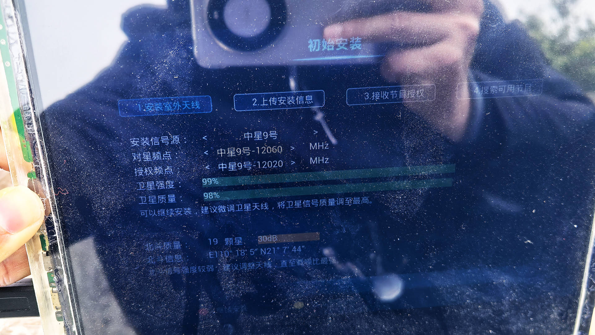

将线接好,再接上显示器,开机后就会自动跳出信号调节界面,当然,这里建议上一台便携屏在现场调机使用,调机会更加方便。
卫星锅角度的调节过程也极为简单,只需按照店家彩色说明书给出的仰角参数,事先调节到对应自己区域的仰角范围,然后再对准正南方向,根据所在区域判断中星九号卫星的大致方位,接着转动卫星锅方向角偏东或者偏西缓慢转动,直到显示器上的接收信号变成最大为止,然后再精调仰角角度,使得信号质量呈现最大信号即可。

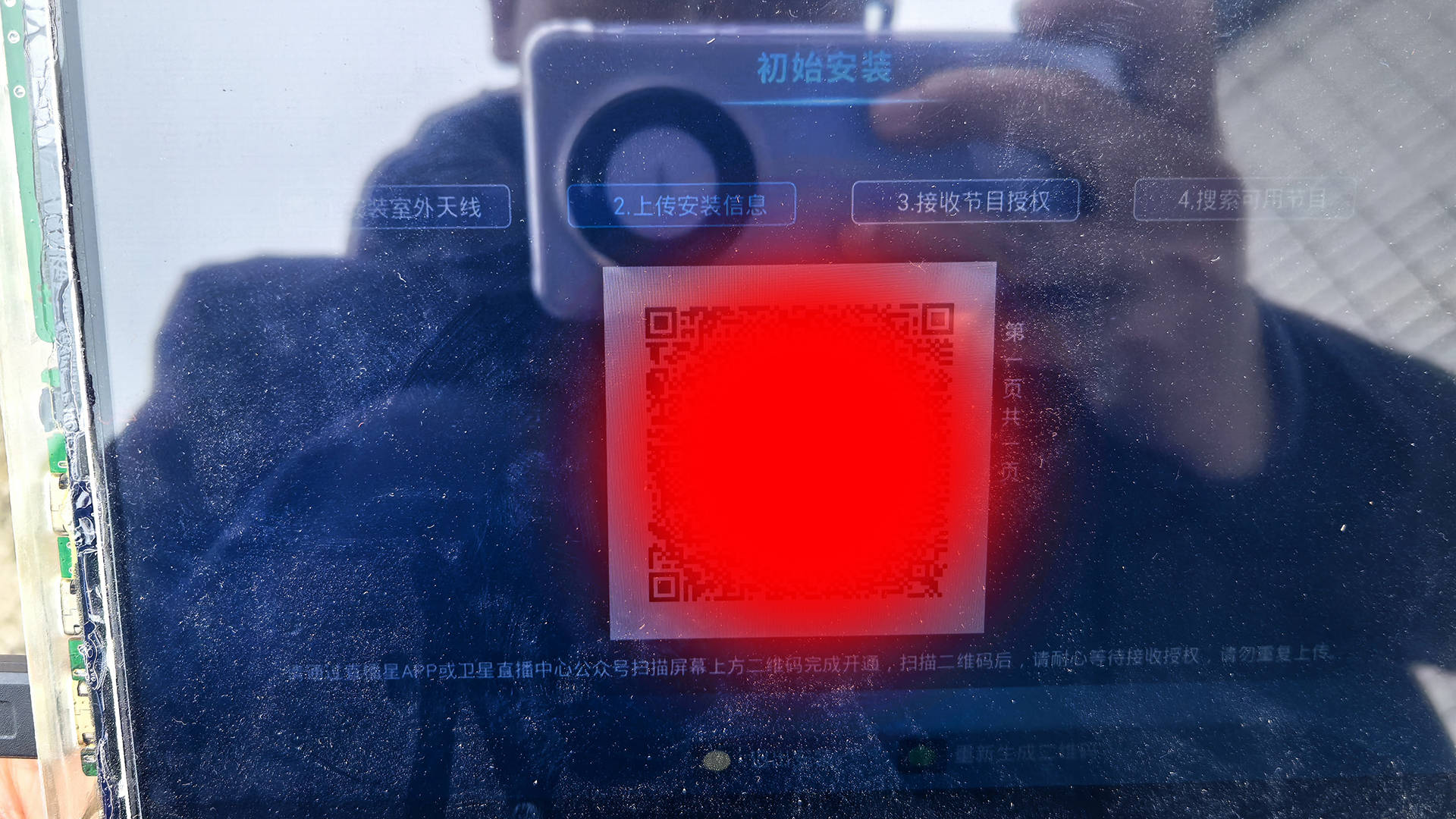

不用不知道,现在的机子居然能与卫星实时通信,并且使用的时候需要实时注册才能使用,只要对准卫星后,机子会自动出现注册二维码,你只需登录国家指定网站或者APP进行有效注册,也可以找店家帮你注册,只要注册登记完成,机子就会自动下载程序后正常开机使用,时间需要几分钟。

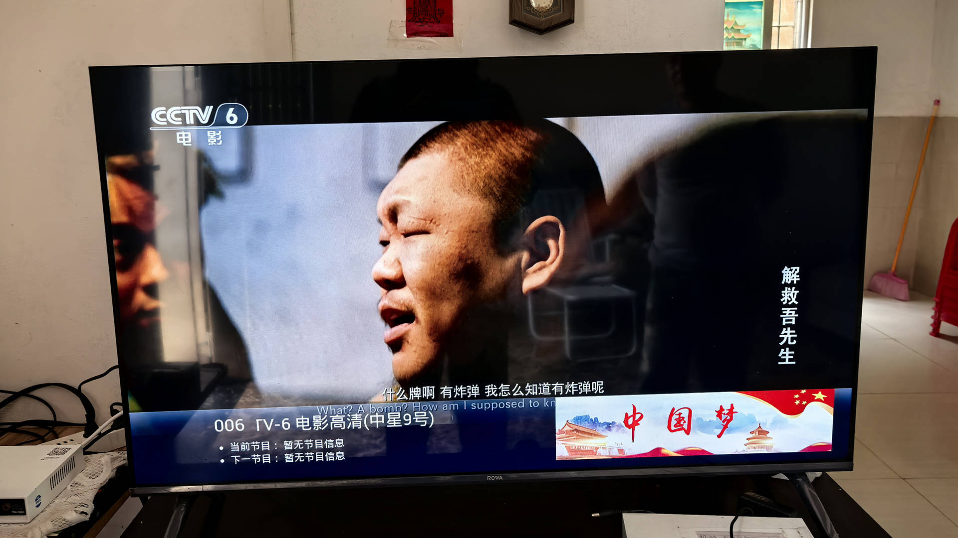

就目前的使用情况来看,即使是雷雨大阴天,卫星信号的强度也非常好,依旧能维持90%以上的信号质量,比起十几年前的大锅卫星电视信号还要强。

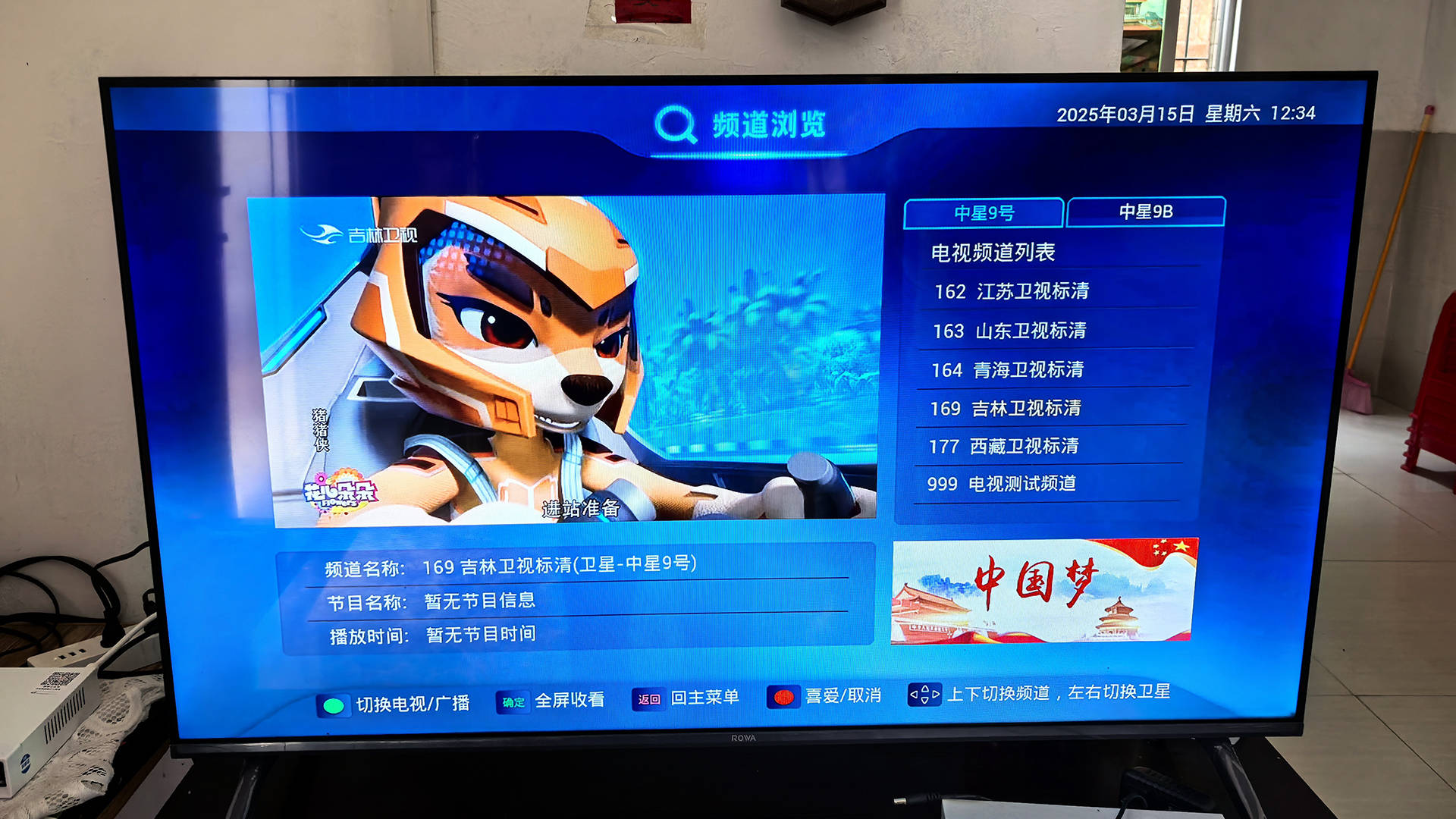

中星9号目前提供了96套高清和标清视频信号,机子都能完全接收并播放对应清晰度的节目,而且全高清视频显示效果相当不错。缺点也有,那就是换台的时候会有一两秒的黑屏现象,似乎这是天地星的老毛病,而且这款机子在使用HDMI接口时,出现了与我便携屏不兼容的情况,会过几秒黑屏一下,可能是我的机子与它的刷新频率没匹配对。

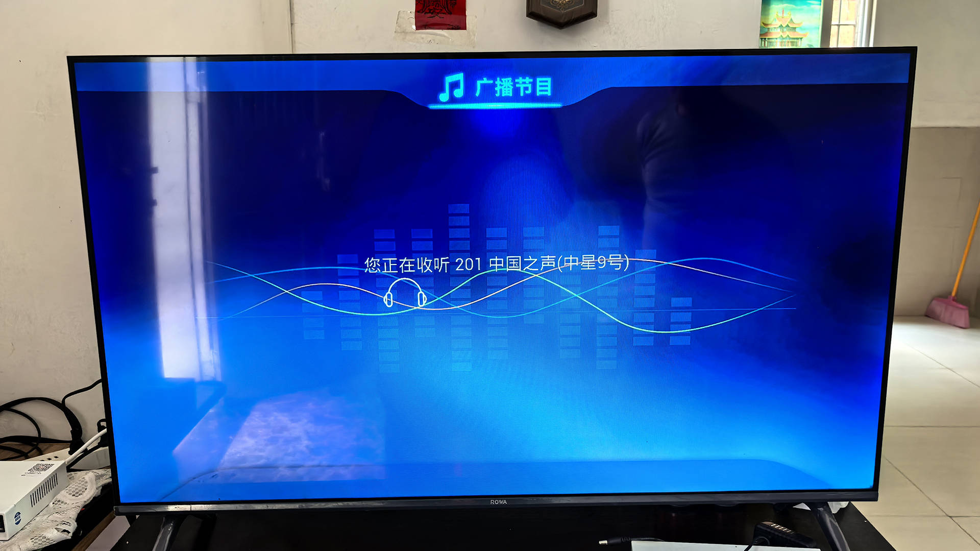

开启广播信号信号后,电视喇叭不出声,反而是机子内置喇叭出声。
