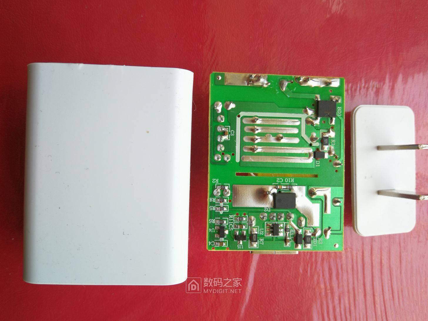

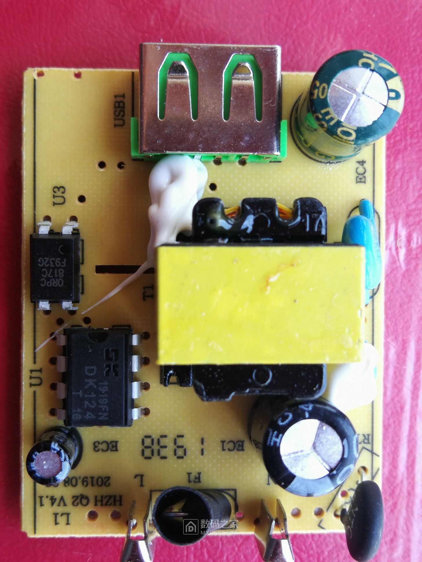

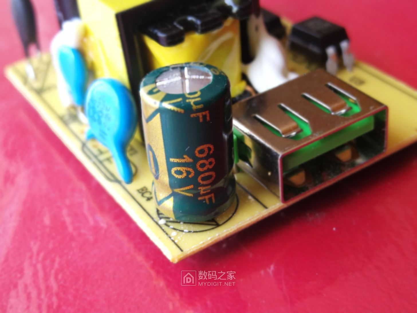

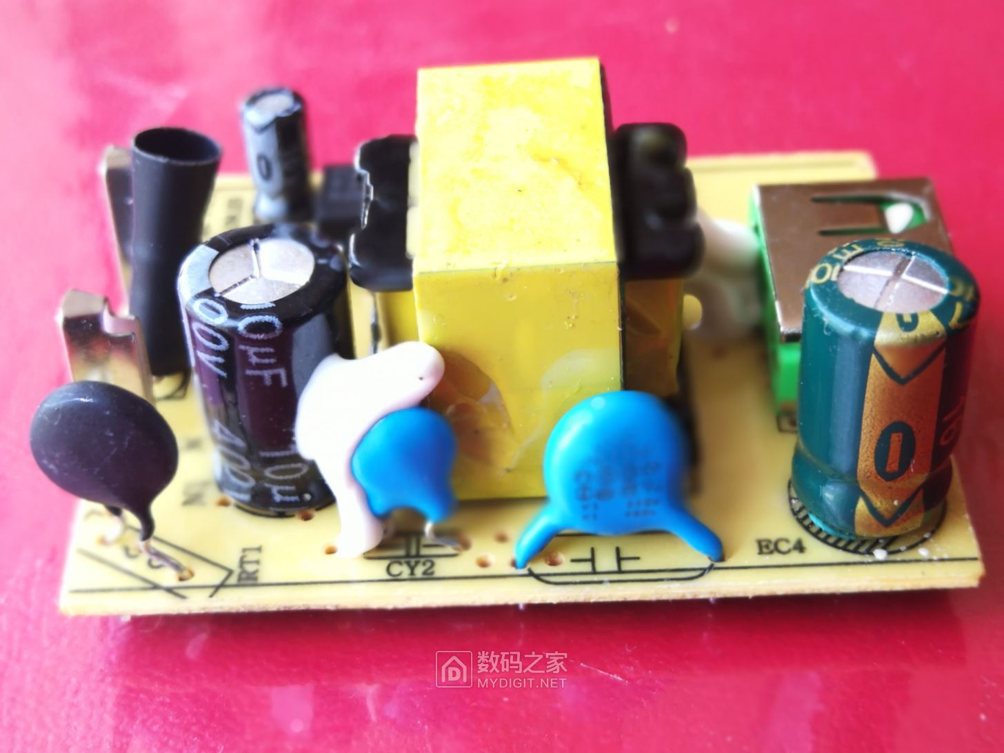

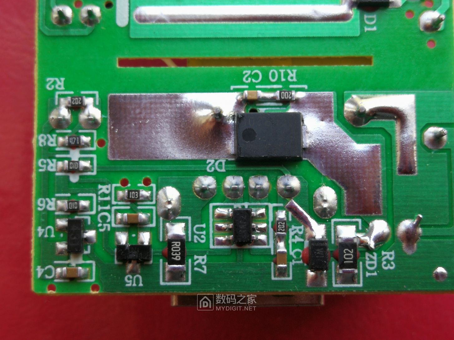

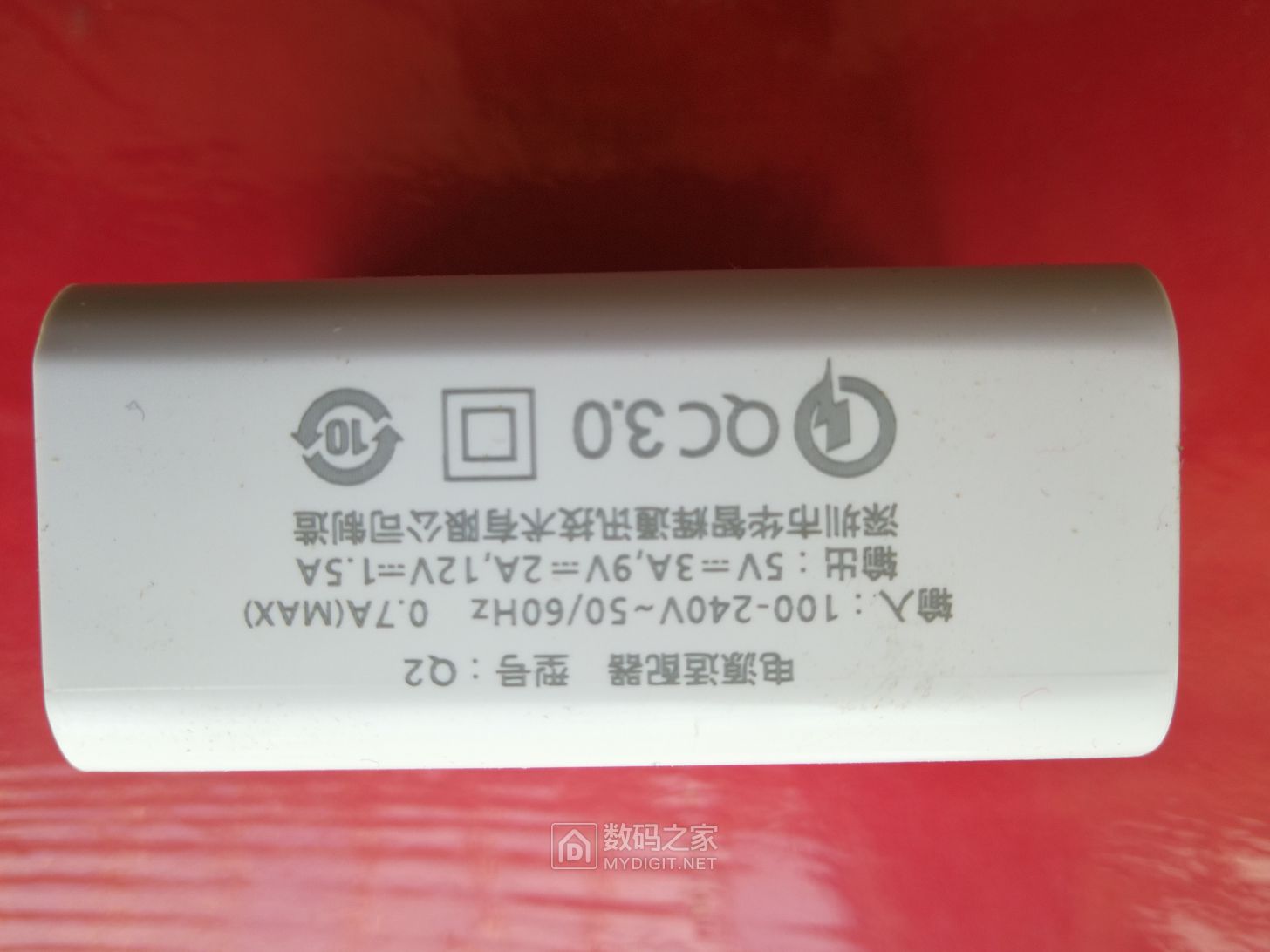

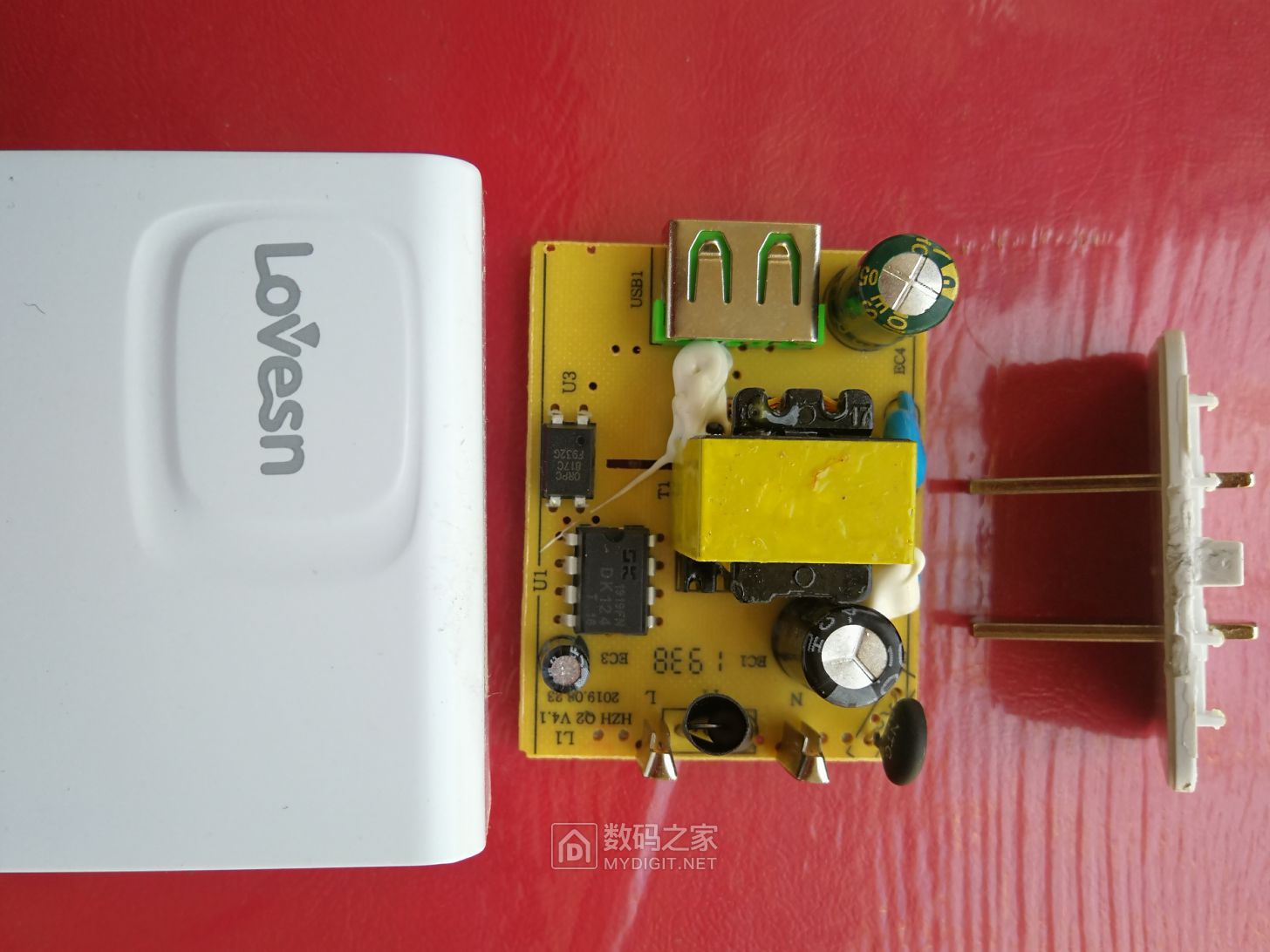

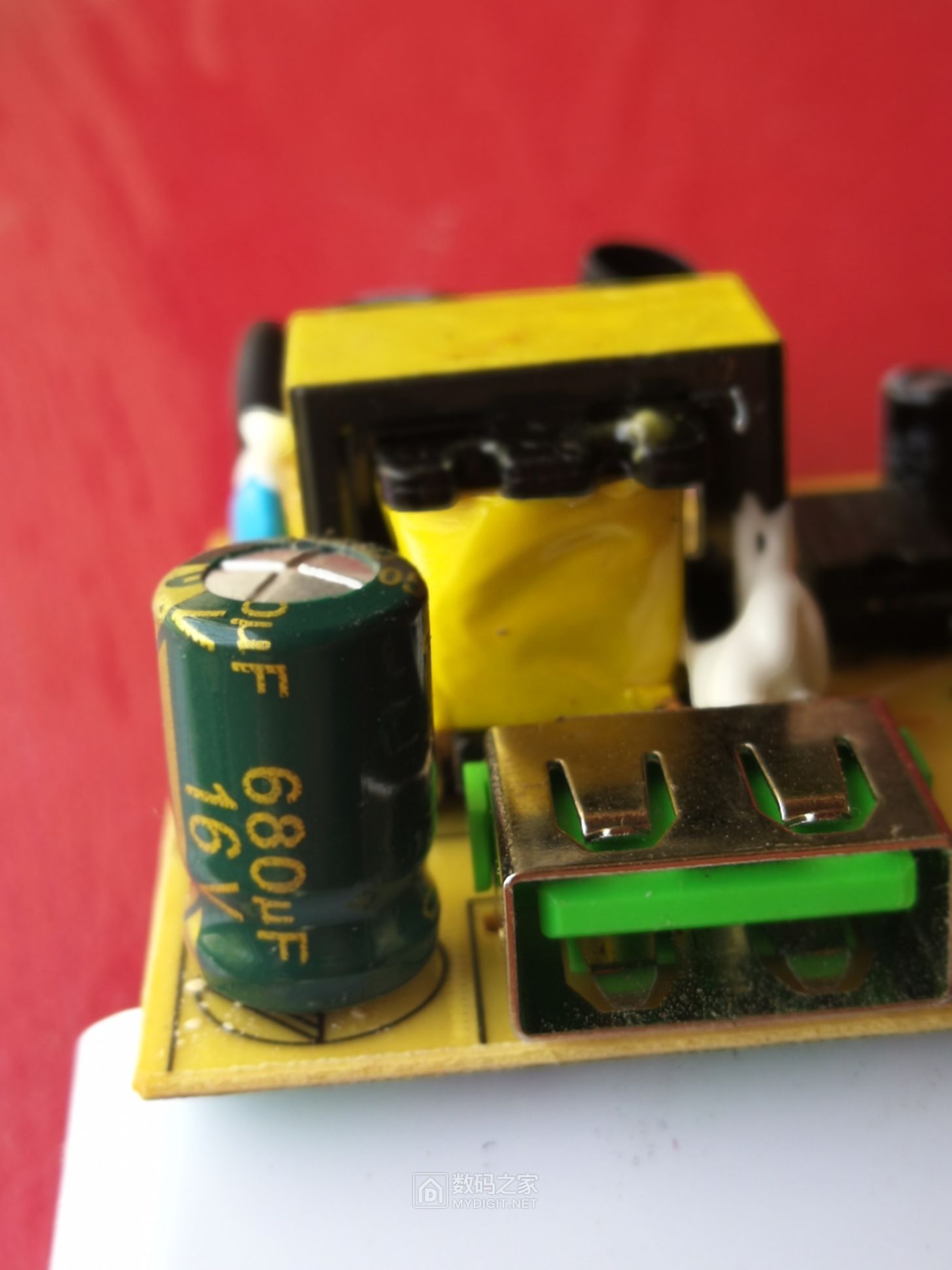

收到一个挺新的手机充电器,说好的有快充功能,可是手机、数据线都具备快充功能,用这个充电器却不出现快充图标,而且充电半个小时后原来手机里的电量还少了5%,测量输出电压正常,没有办法就只能拆开看看,目测发现电解电容器鼓起来了,其它的都正常,手头上还没有现成的同规格电解电容器,就先搁置一下,等待元件吧
