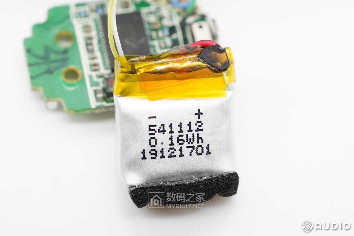

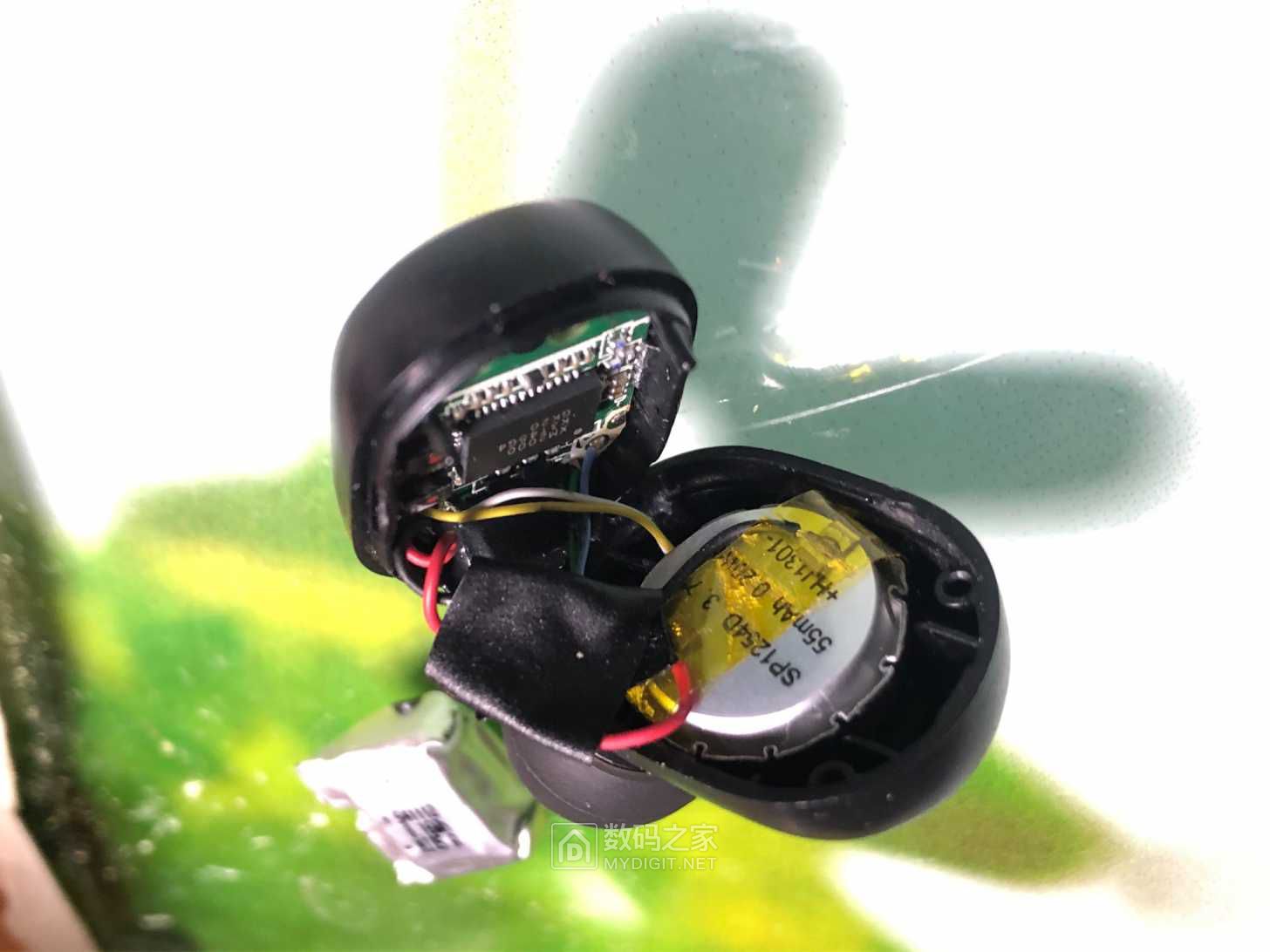

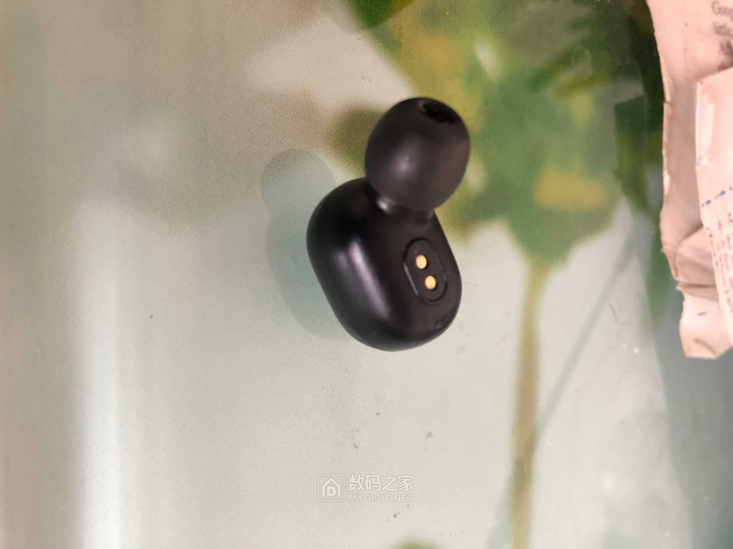

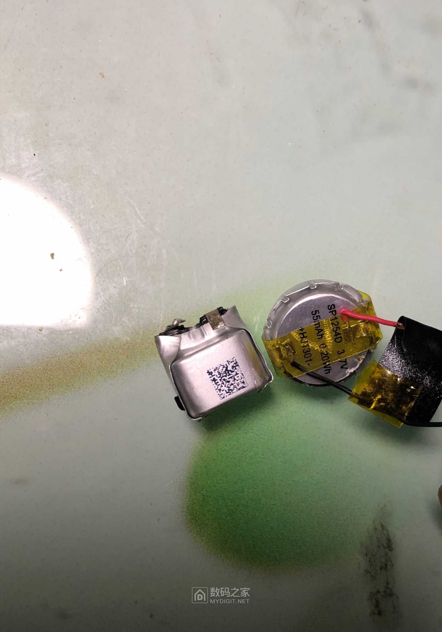

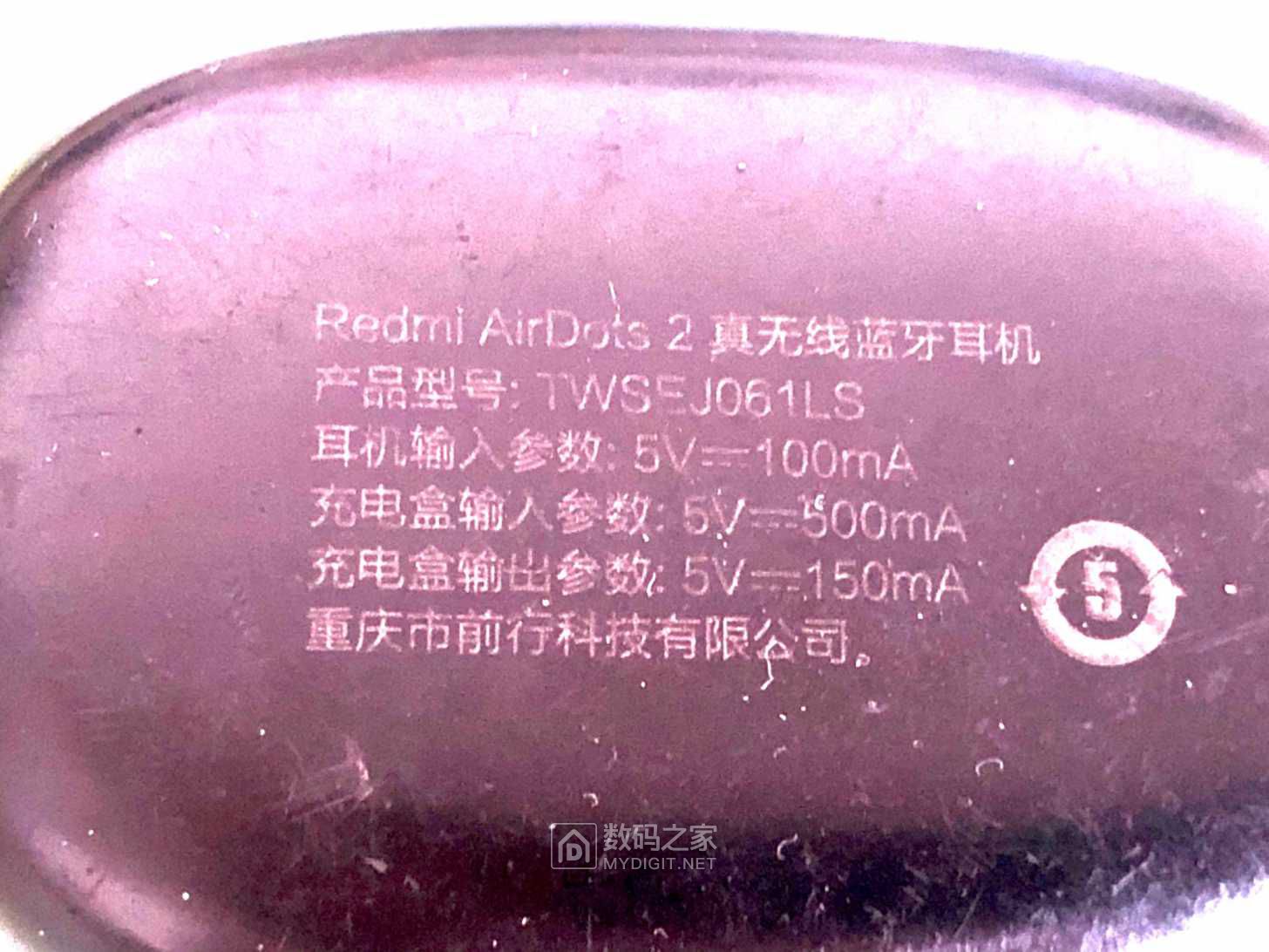

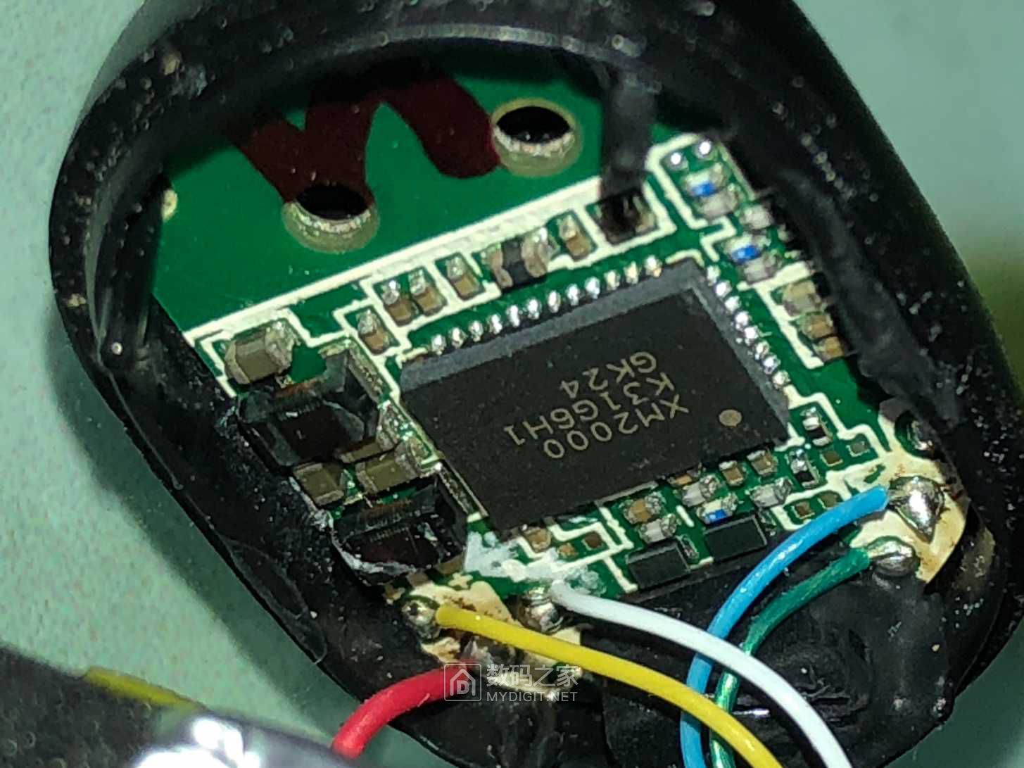

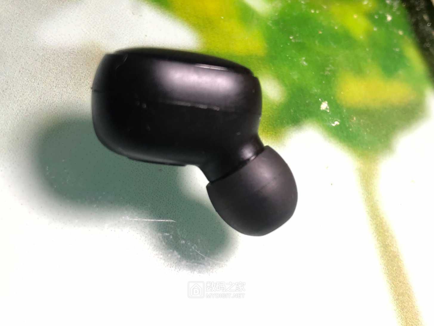

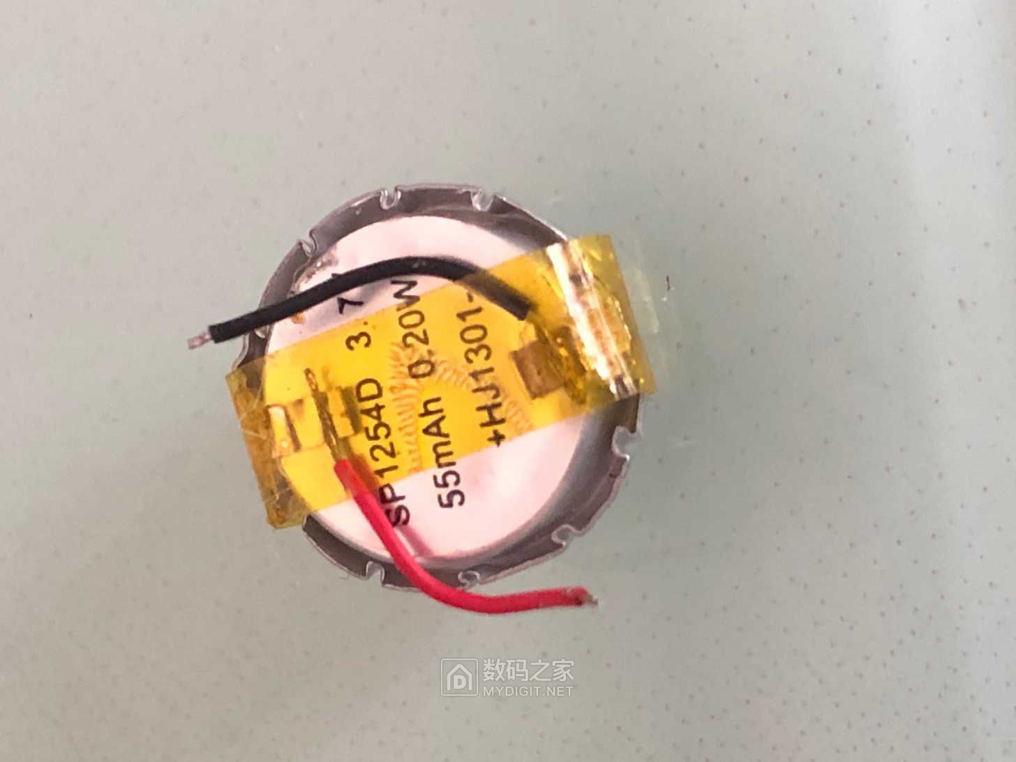

近期总觉得耳机听歌时间短了,中音量也就4个小时左右,正好手中有一些大容量的电池,把耳机的电池换掉,增加使用时间
耳机标示

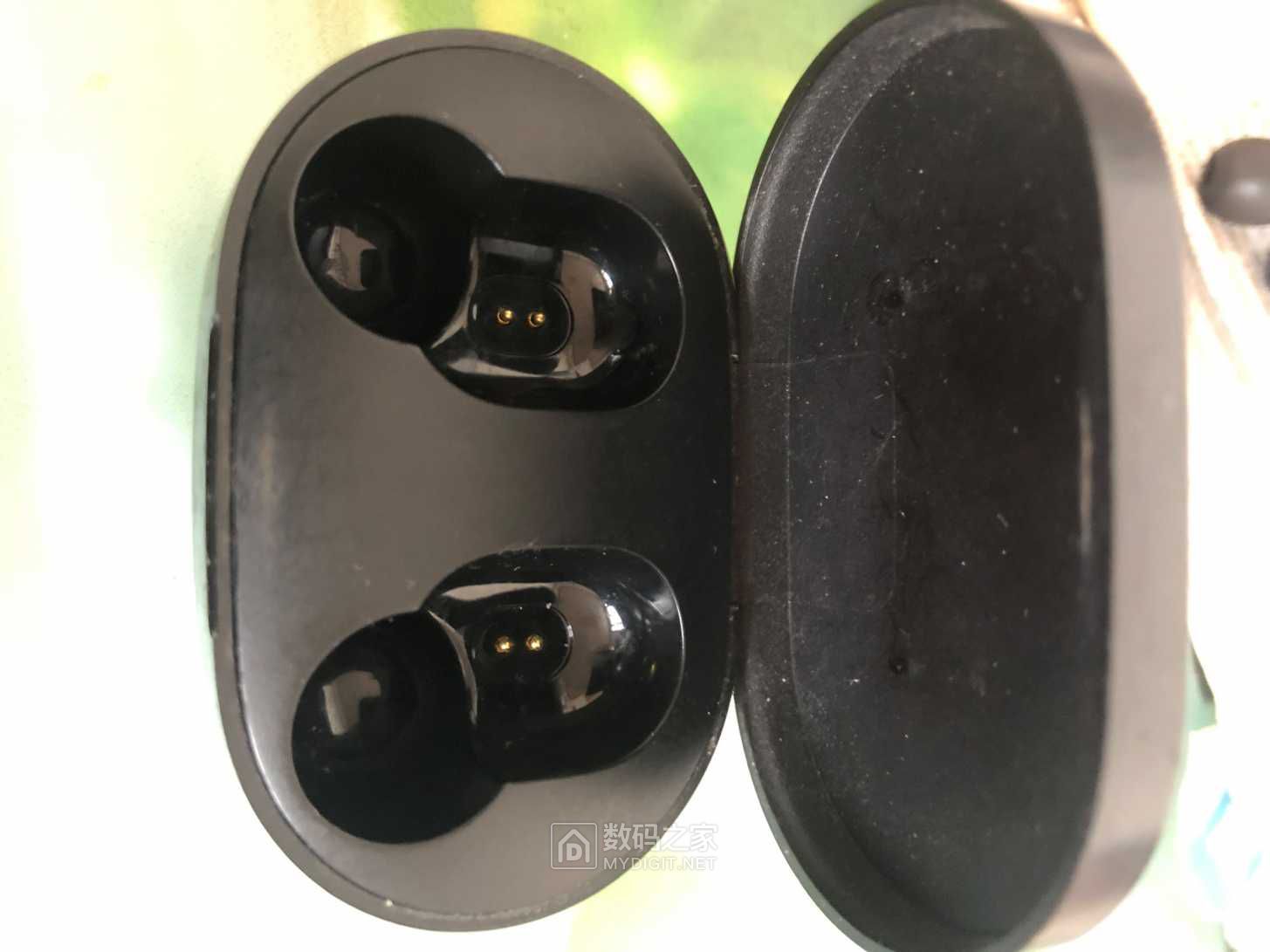

充电仓
耳机

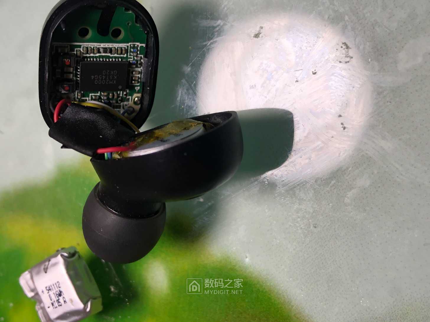

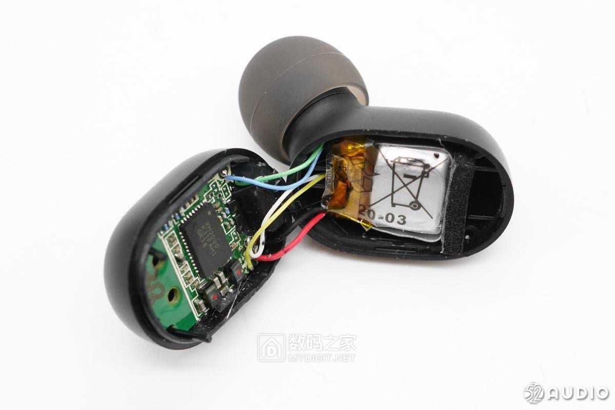

拆开的样子
电池
主控
大容量电池,55mAH
和原电池比较大小

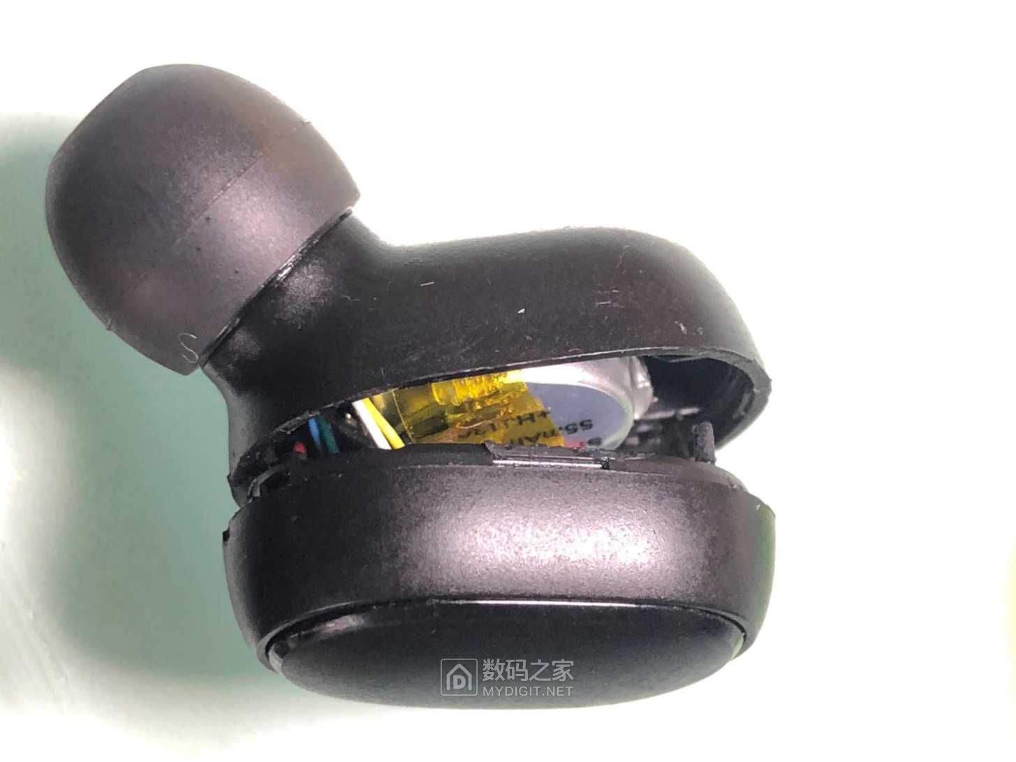

装入的样子
正好和边沿持平

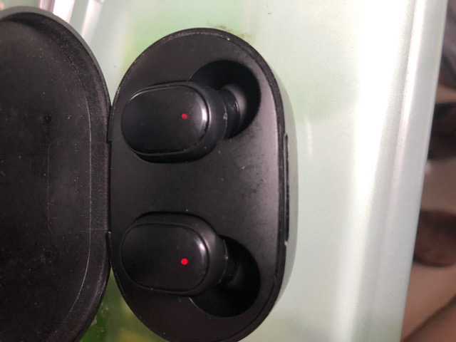

装好
正常充电,只拍了一个换的照片,另一个同样
