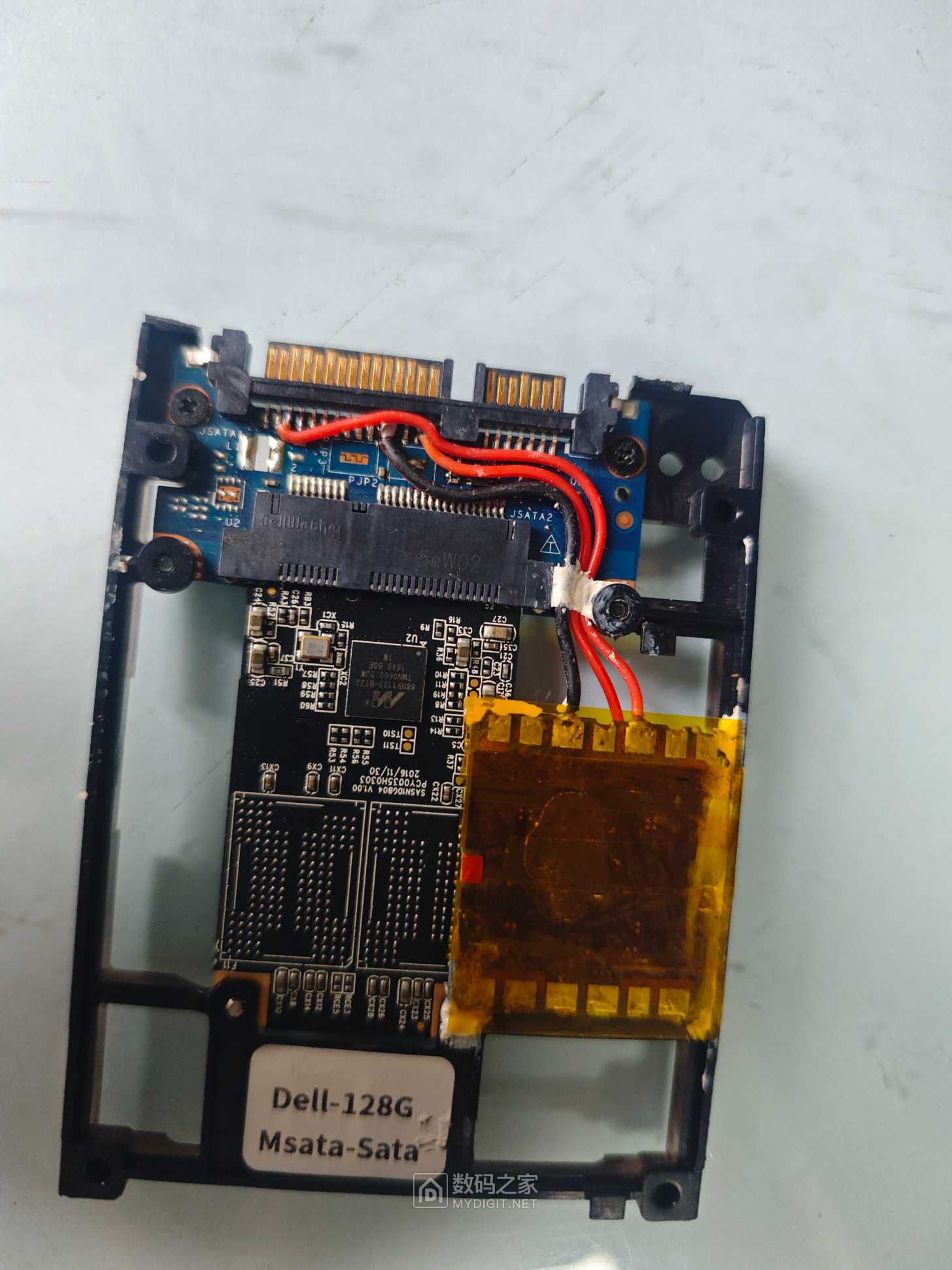

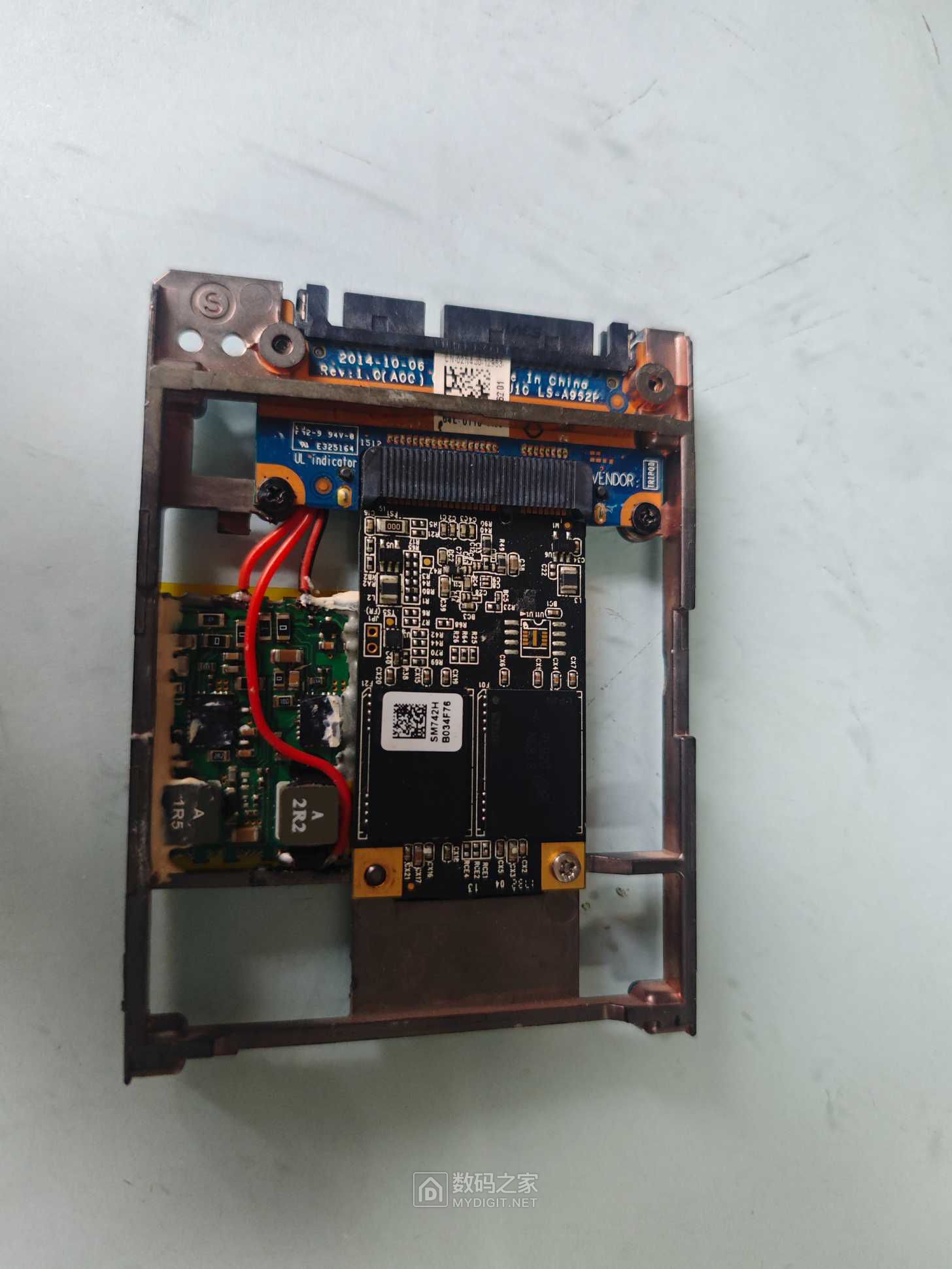

戴尔的转接板,没3.3v供电,只要电源没3.3V线转接板就不能用,所以直接加个12v转3.3v的电源模块
飞线到3.3V出,没啥技术含量,直接飞线
