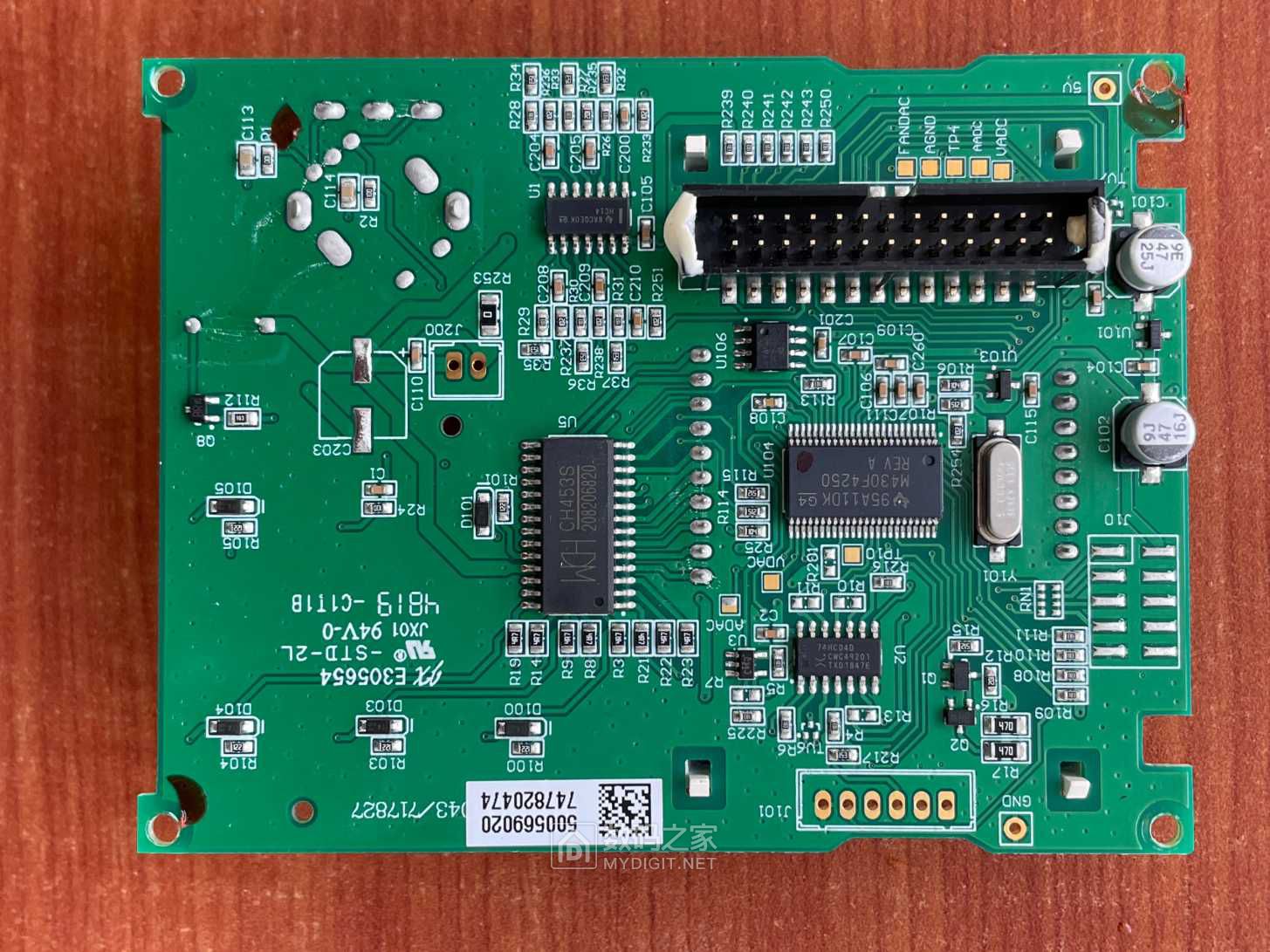

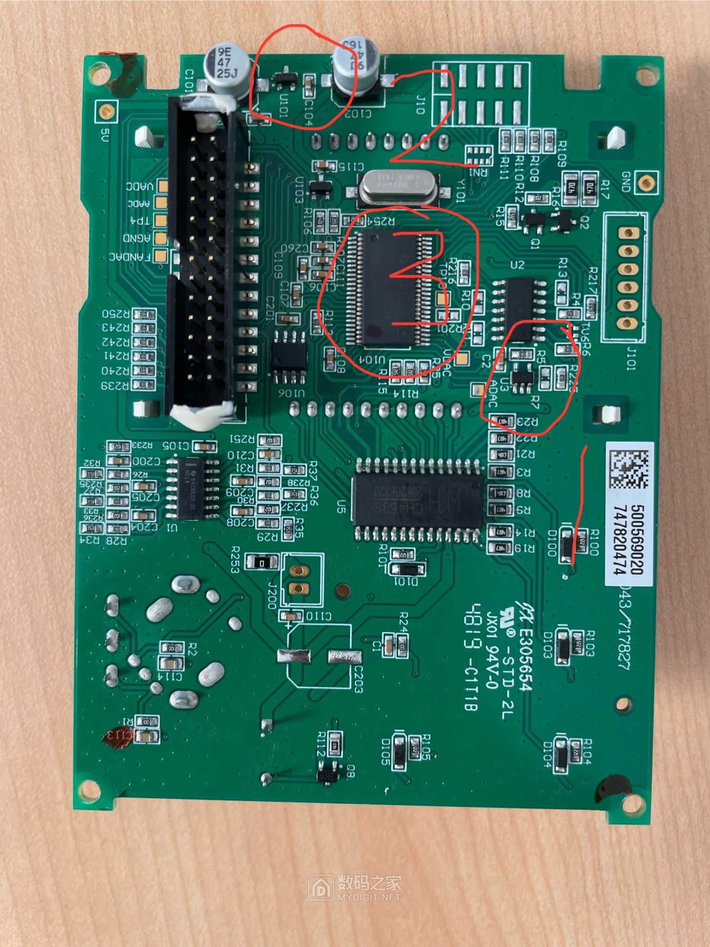

艾德克斯IT6720面板不亮了,加电时风扇会转一下,但是没有任何显示。拆下前面板上的控制面板,接上排线加电,正琢磨电路是什么结构,手指偶然碰到电路板一个地方,烫!仔细摸,发现是一个丝印为C34J封装为SOT-23-5的发烫,查得是sn74lvc1g34单路buffer。吹下这个片子后开机依然没反应,量输入的5V电源被拉低到4.X伏,还是有短路。再查发现,5V经排线到板子后,有一个REF3033稳压基准芯片稳成3.3V给单片机供电,这个芯片输出短路。把输出3.3V上并的电容电阻都拆除,依然短路,心中顿时感觉很不妙。最后拆下单片机M430F4250,再量板子上3.3V对地电阻正常了。测拆下的M430F4250电源对地电阻,果然有一路短路了。这就彻底死心了,没有单片机程序,更换单片机也没用,只能返厂。
