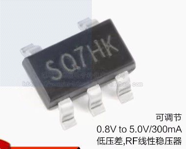

故障现象是通电源指示灯亮,但不能启动。
排查出来, 内存供电 LDO 芯片AAC 损坏,5V 供电 直接 输出至内存,内存被烧掉
原主板的电源芯片型号找不到,用相同功能的LDO降压芯片代换 改线路,把引脚翻面,字朝下方
代换的LDO芯片,只要功能相同,基它型号 也可以用。电流250-500MA,用电流太小可能带不动

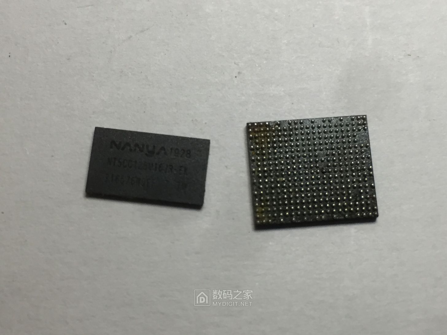

开始更换了内存,开机跑了几分钟就当机,怀疑MT7621AT 也坏了,也换掉了。。。。。
更换下的主控芯片,双核4线程联发科MT7621AT,主频880Mhz
测试路由功能恢复正常稳定,维修结束,允迎大家讨论,谢谢。
