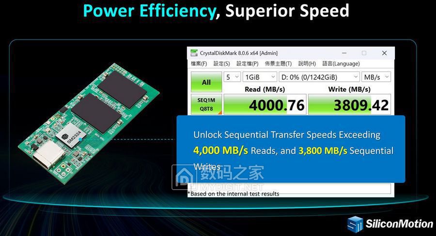

先说说最刺激的性能参数吧。装备了SM2324芯片的外置硬盘,理论最高读取速度能达到惊人的4,000 MB/s!这速度,妥妥榨干了USB4 Gen3x2(40 Gbps)接口的带宽。写入速度也不赖,官方说最高能到3,809 MB/s(当然啦,厂家也友情提示:想要飙到这速度,散热得跟上)。更让人兴奋的是,它支持的容量天花板高得吓人——最高32TB!无论是存个人海量照片视频,还是专业用户搞大型项目备份,这容量都管够。

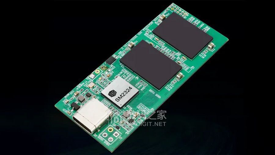

最后看看它的“身材”。SM2324芯片封装在一个边长9毫米 x 9毫米的FCCSP-C小方块里,里面还贴心内置了铝制散热片。小巧的尺寸意味着它可以轻松塞进各种形状、甚至非常迷你的外置硬盘盒里。
