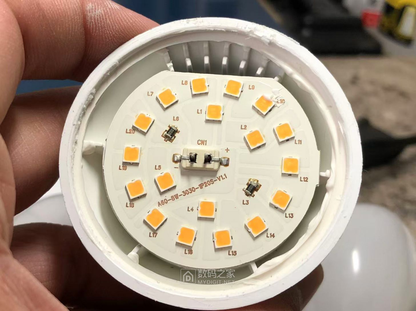

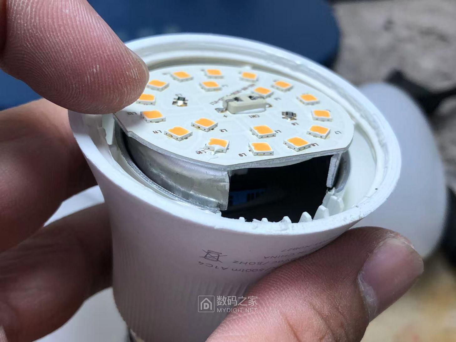

      lipro这个牌子是魅族科技旗下的照明品牌,已经面向市场有四五年了吧,可能在照明行业百花齐放的环境下,还有很多人没听过这个牌子,他的母公司都听过叫魅族,做手机的一个牌子,应该是品牌调性对硬件,参数比较高追求,所以造就了这个牌子。
      这个lipro品牌上市的卖点就是用的全光谱灯珠,是首尔半导体的sunlike灯珠,说是和首尔半导体合作研发的?这点感觉有点吹牛了吧,应该是用的首尔的成品。

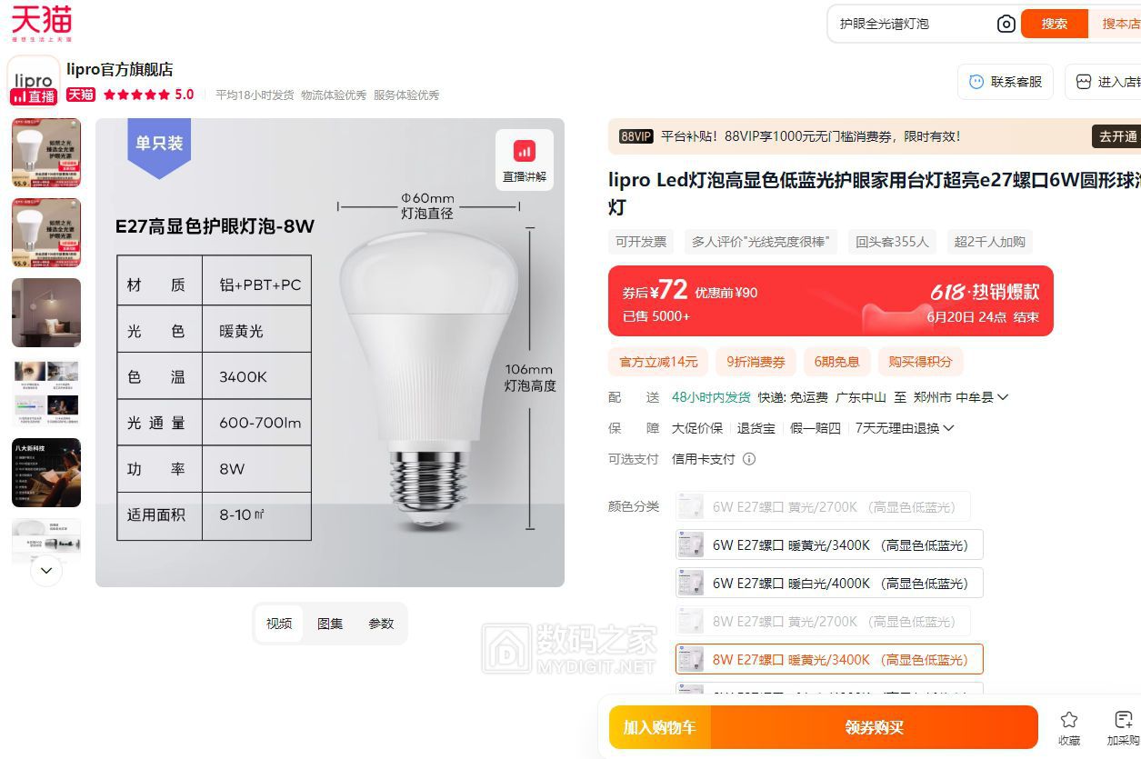

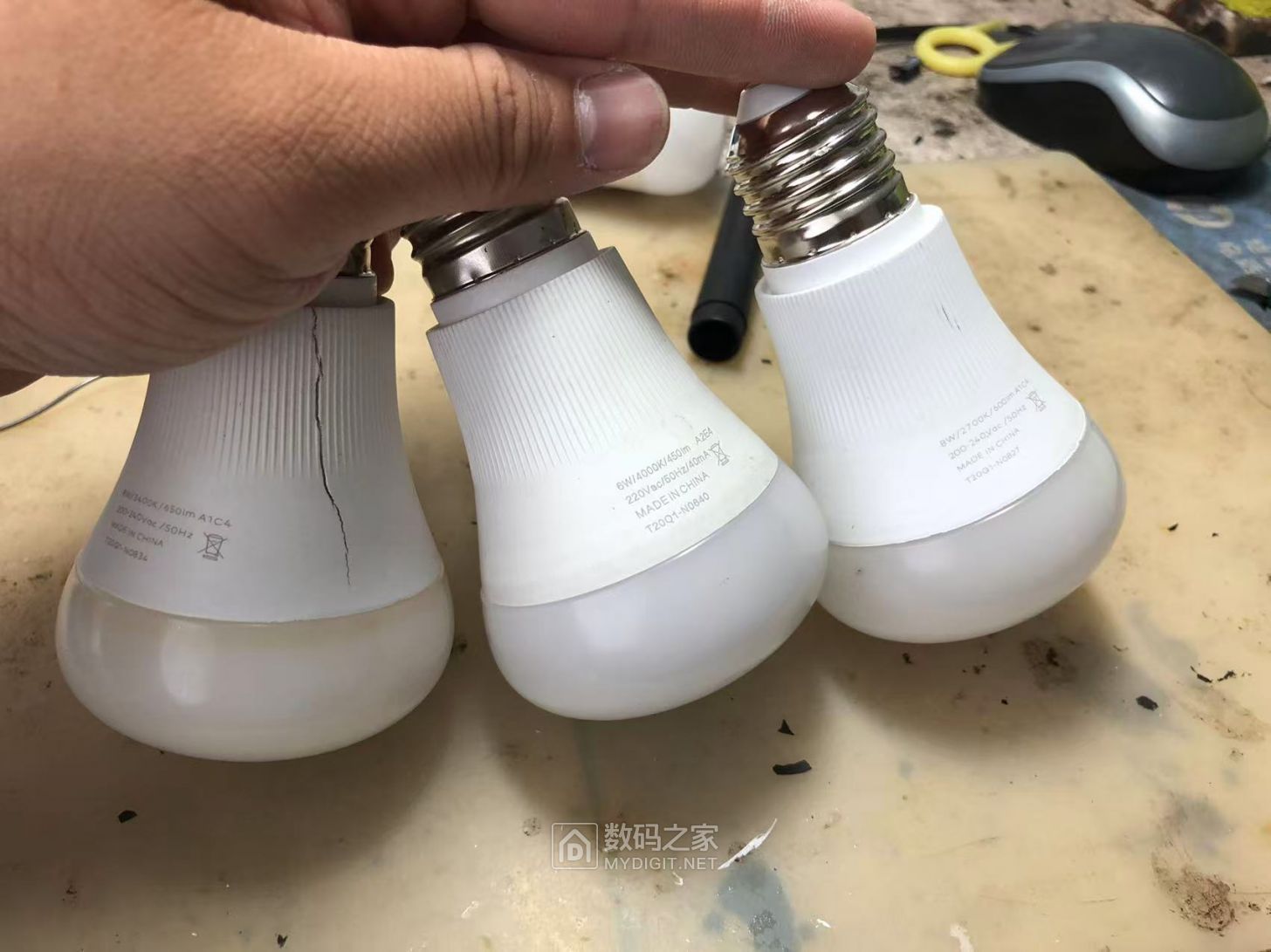

本次门店展厅撤柜又到了50只瑕疵品,灯罩未粘接牢固,和测试品,灯罩发黄问我要不要,我说要了,下班顺路直接捎走,总计支付265,还好是本地门店,这么重的东西如果在网上买的话,运费估计都要50+  旗舰店卖72元的东西,虽然用不上,这么多买来也是图个心里舒服。单颗寿命3万小时,确实沉甸甸的。使用酚酞和氢氧化钠溶液清洗灯罩,即可恢复。

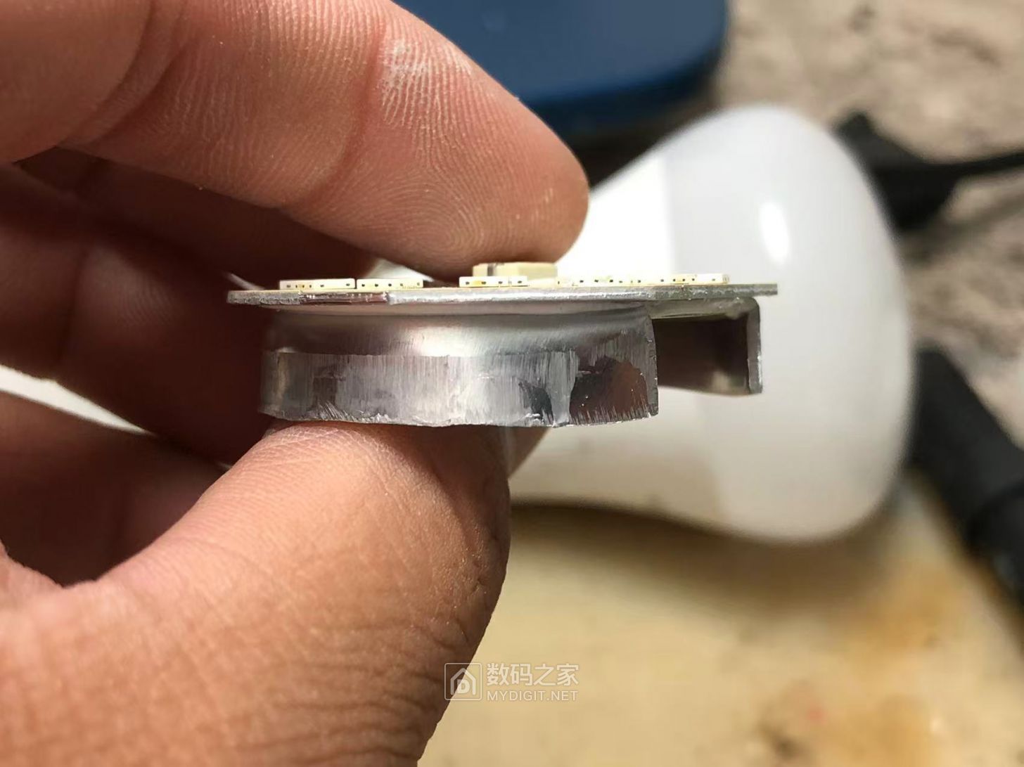

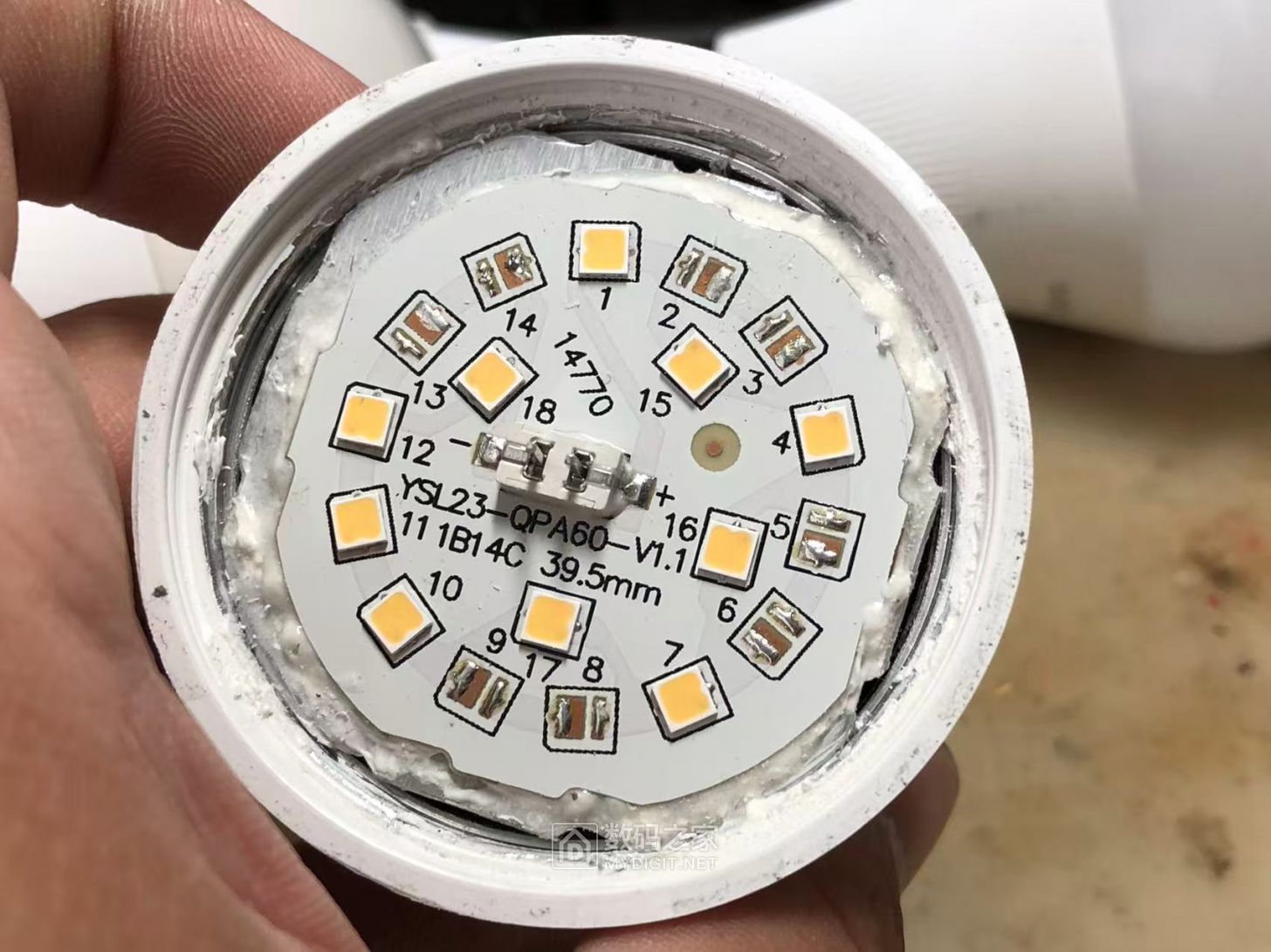

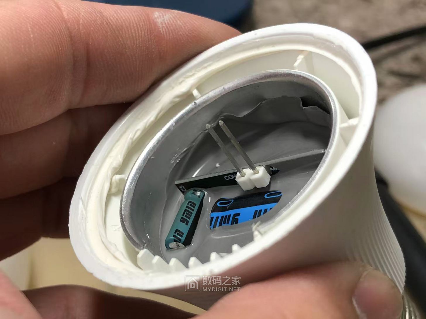

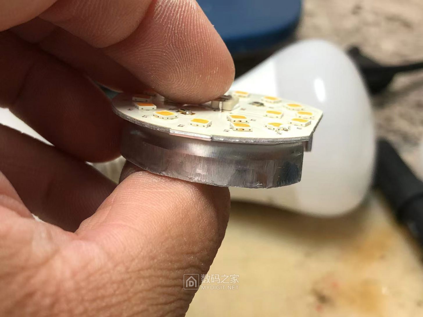

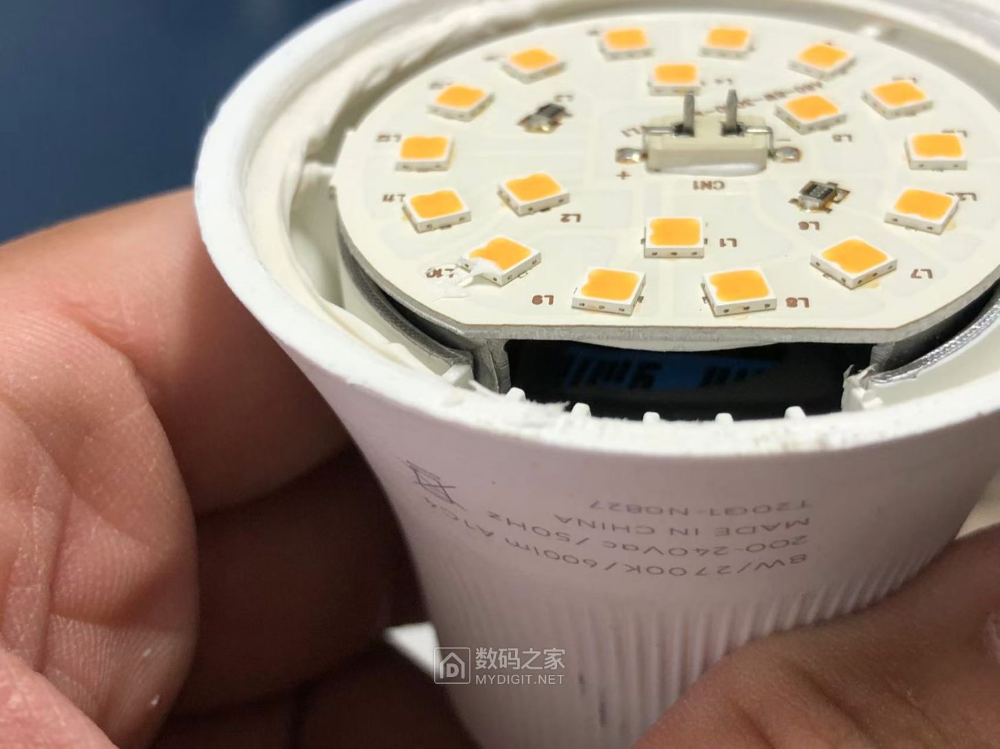

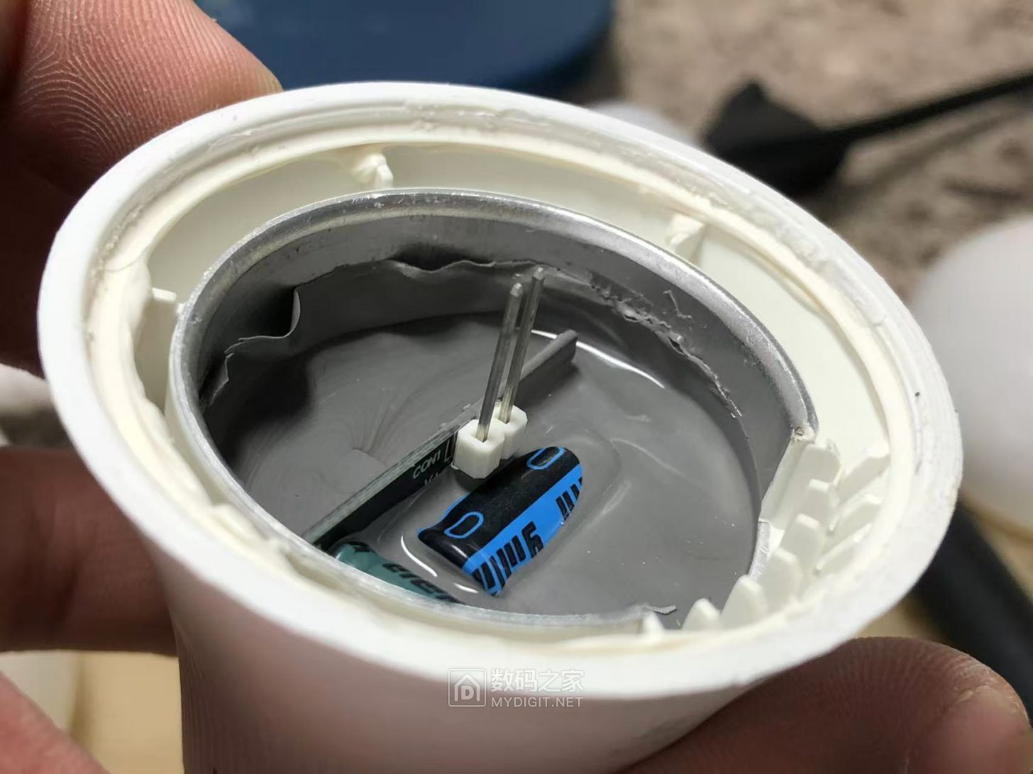

      这个灯泡我拆开发现啊各个细节做工用料都不错,还灌胶了,就是为啥组装的时候不涂抹导热硅脂? 而且LED灯板装的这么松?而且各个都是如此,全让我二次拆开涂抹了导热硅脂,还有重新压紧了。  难道说是计划报废故意这么弄得? 如果这样都能用3万小时,我这样加固一下粘贴牢固是不是就要有4万小时了呢? 话说首尔这个灯珠的效率真低啊,8瓦才600流明,为了追求紫光激发的全光谱?
      不过确实灯光很舒服,装在家里的维修台上面使用吧,但是每次只能用一个。
发表于 2025-5-30 18:41:40 | 显示全部楼层
见识少了,灌胶的球泡第一次见
发表于 2025-5-30 18:58:03 | 显示全部楼层
看了下价格,以为是10个价,后来才知道是一个的价,比飞利浦的都贵了几倍啊!佩服魅族的胆识。不过楼主265元买了50个瑕疵品,也算捡了个不大不小的馅饼,商家也处理掉了垃圾,双赢。
发表于 2025-5-30 19:28:22 | 显示全部楼层
一个灯泡70多?这价格可以

灯泡灌胶,这个比较少见。
