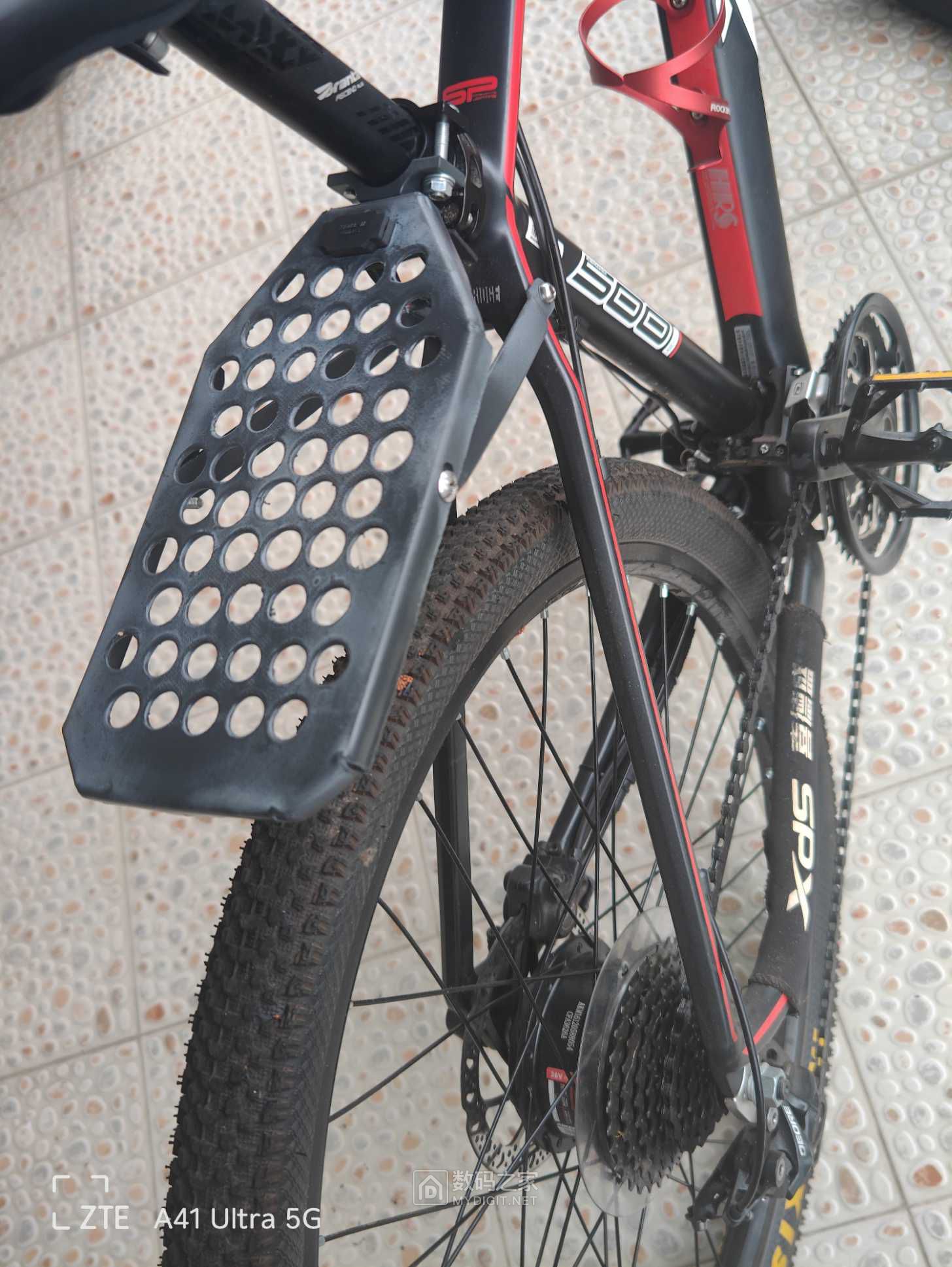

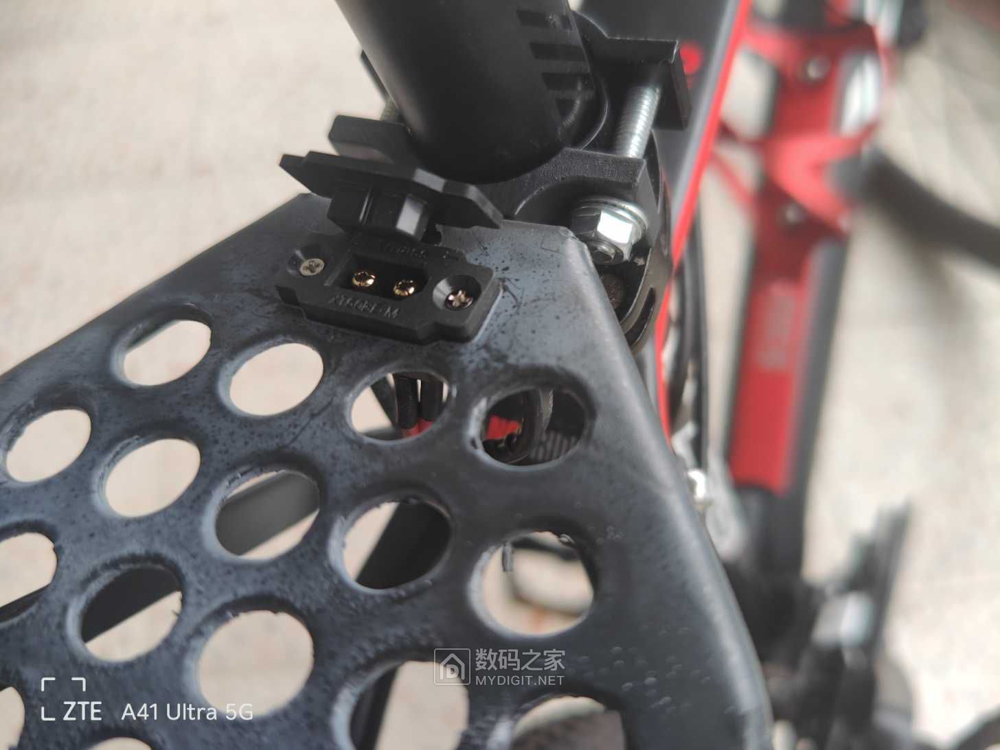

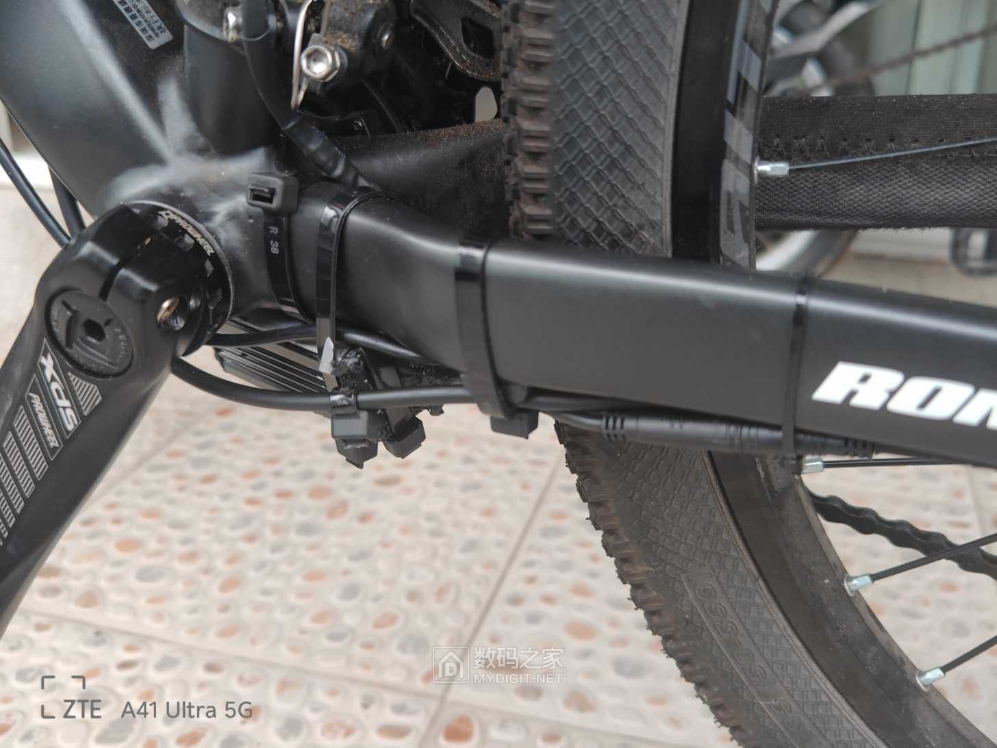

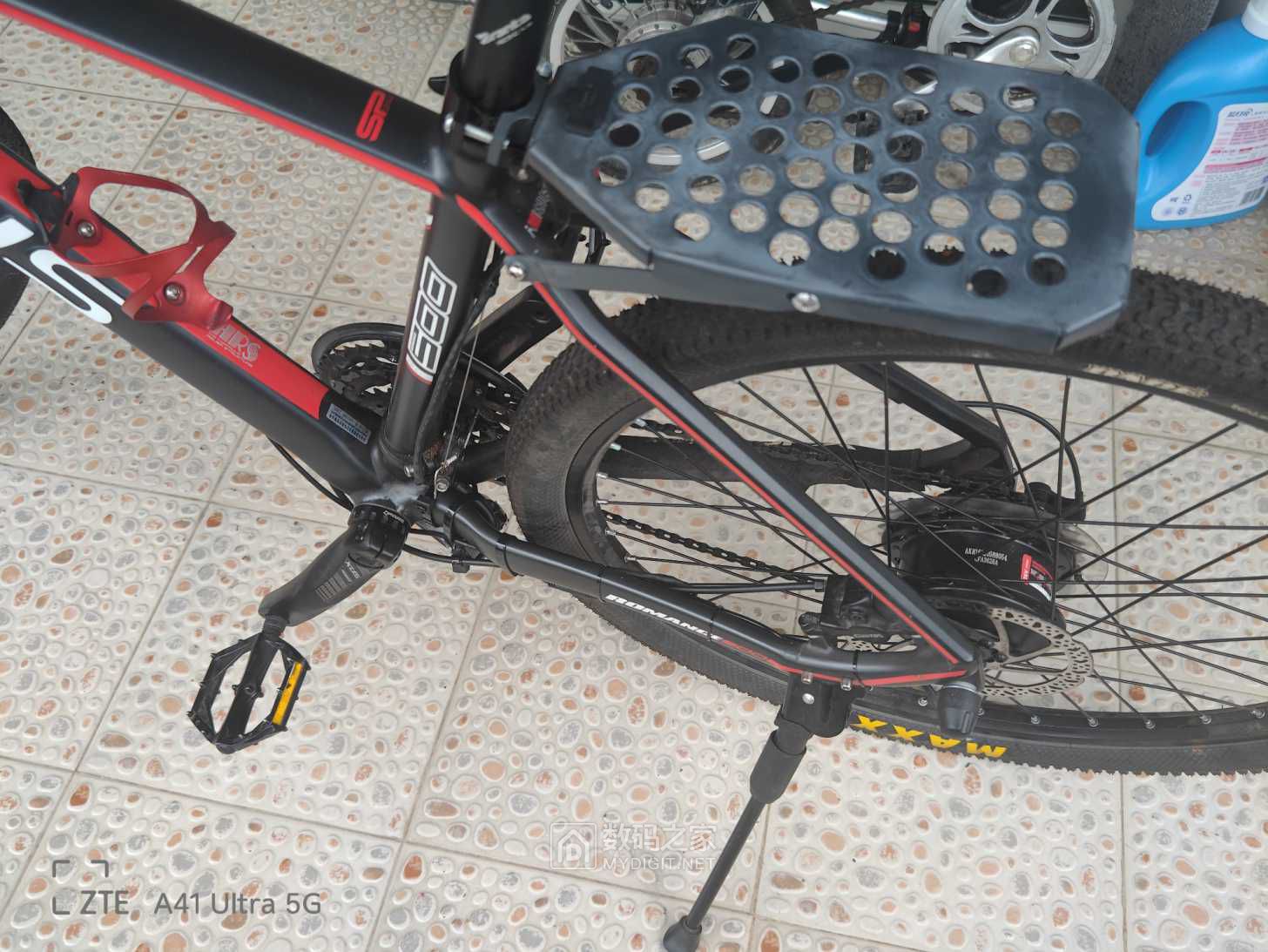

自行车改了个电动助力,为了保留前变速,改的后轮电机。为了尽量避免电车特征,把控制器装在了五通底部,线尽量隐藏,电池专门用铝合金手搓了个小货架。整体外观还是自行车,不注意看不易发现是电助力车
