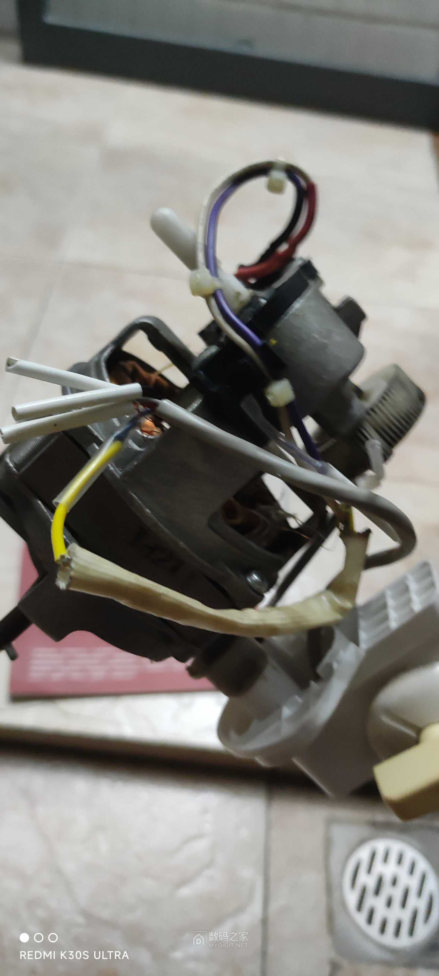

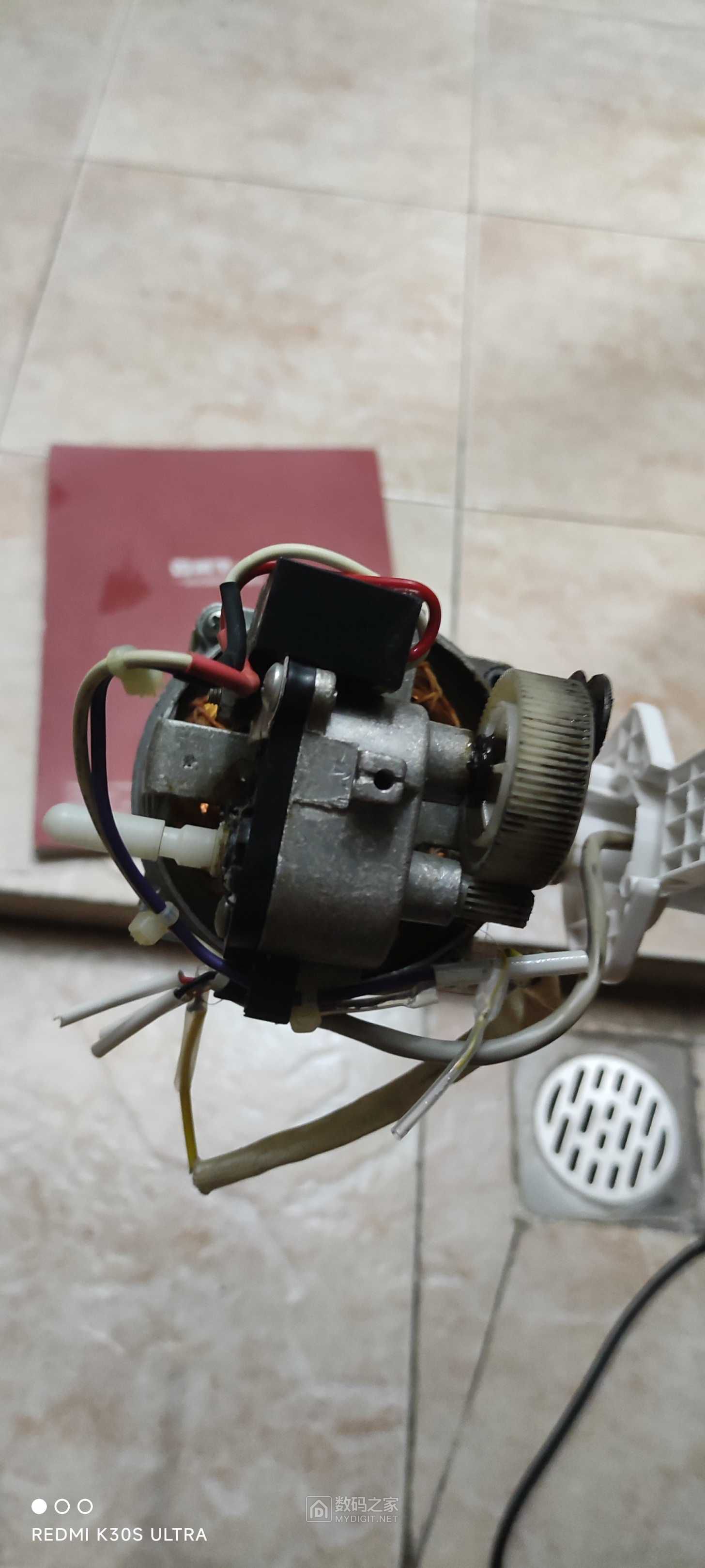

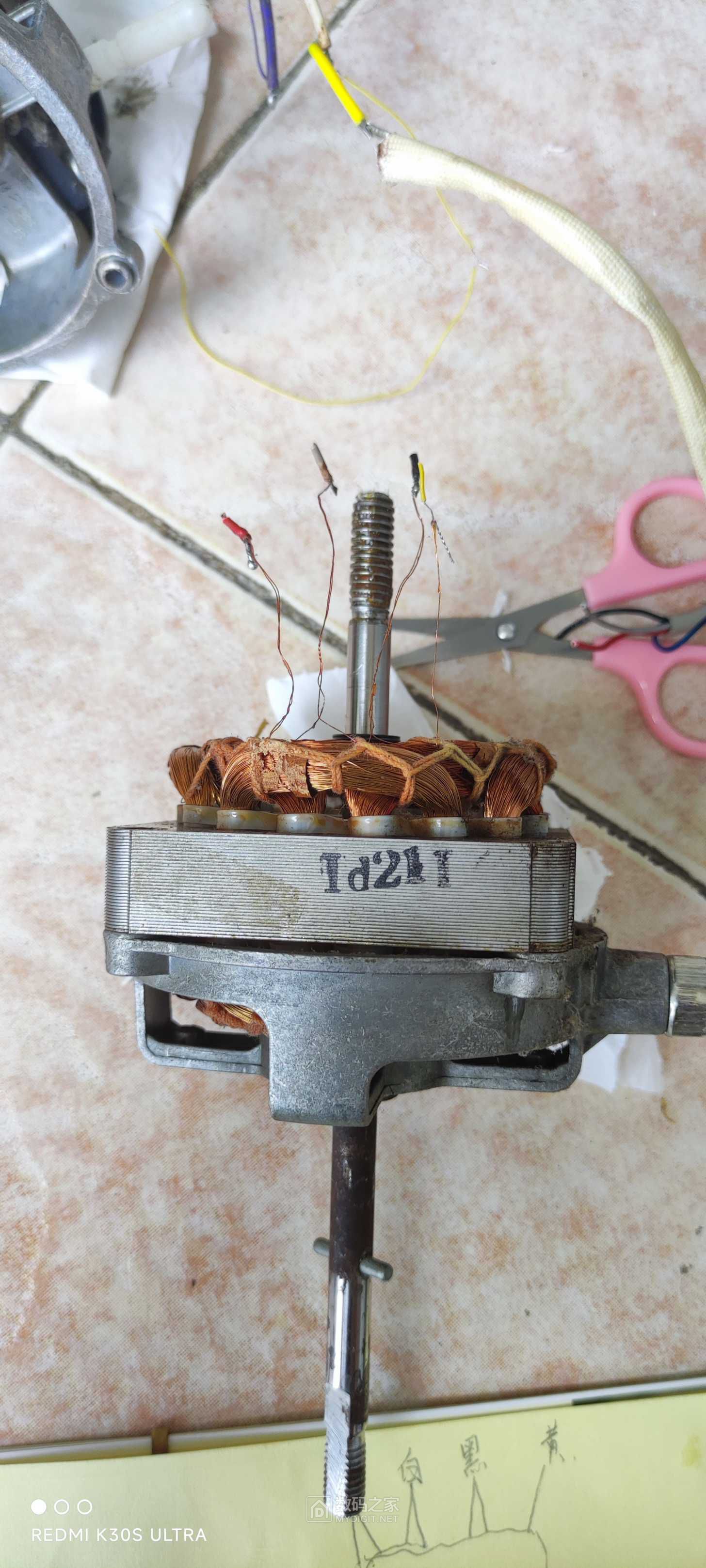

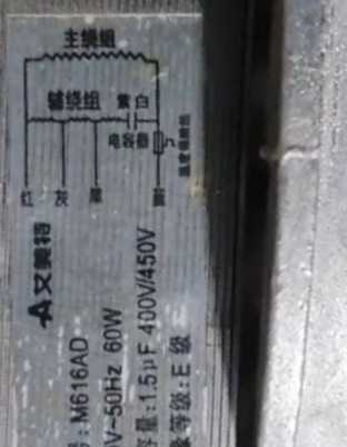

太过自信 动了电机线 结果翻车了。现在球4根线接这三档开关是怎么接还有启动电容怎么接法?找到机器里头的线了。具体测量情况。搞了一晚上成功了!

个人对电机不太熟,猜想可能是2档抽头异步电机,测下各绕组阻值,如果有俩绕组阻值大中间有共同抽头,还有一个线头是另一组串联的那就是我的猜想没有错. 另一个可能是没有档位纯主副绕组的异步电机.

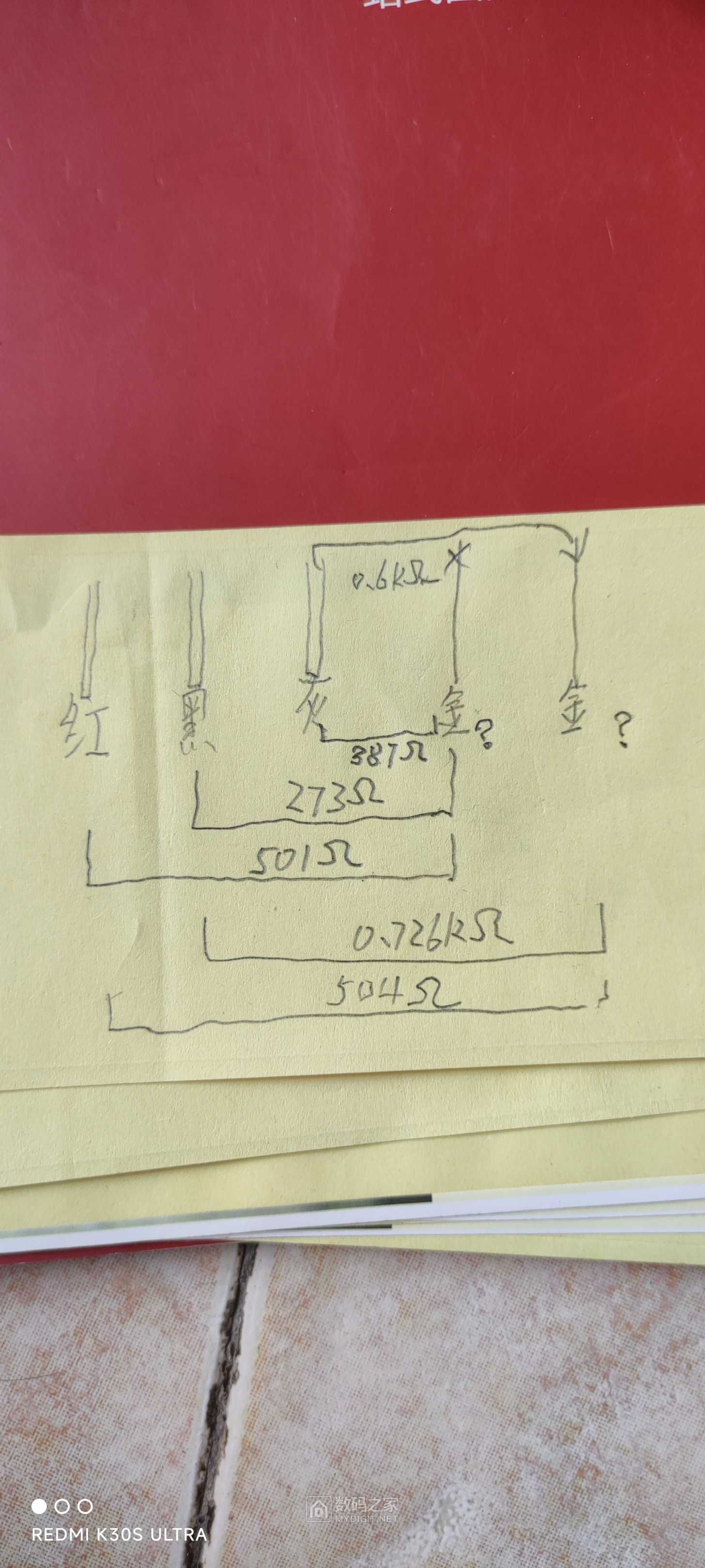

 楼主| 发表于 6 天前 来自手机浏览器 | 显示全部楼层
603599910 发表于 2025-6-2 13:51
个人对电机不太熟,猜想可能是2档抽头异步电机,测下各绕组阻值,如果有俩绕组阻值大中间有共同抽头,还有一个 ...
师傅能画个原理图吗?
发表于 6 天前 | 显示全部楼层
你这7个线头还少一个,找出来,或者看哪里有管子塞在线圈里有并线头!
发表于 6 天前 | 显示全部楼层
用万用表测量,电阻最大两端,肯定一条线是接电容的,然后再排除法找到中间抽头接开关。
发表于 6 天前 | 显示全部楼层
还差一条线啊。
不敢再拆……昨天脑短路

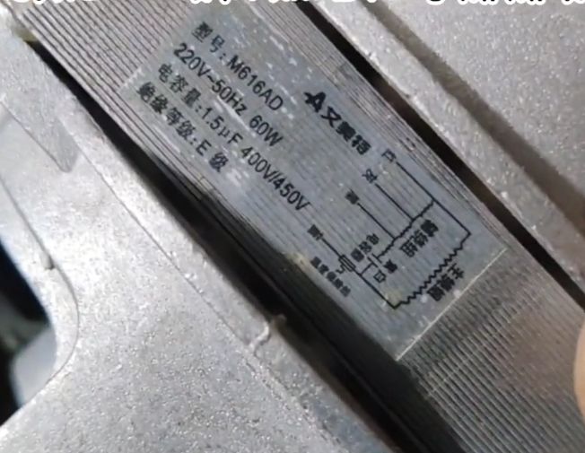

发表于 6 天前 | 显示全部楼层
接线图在这,拿走不谢!
图中:红:高速;灰(被你描述成白色):中速;黑色:低速;黄色:接启动电容器的一端;启动电容器的另外一端接白色或公共端蓝色线(你图中没有这两条线)。
说一千道一万,还是差那一条蓝线(公共端)啊!没有蓝色线也没关系,那你也得找到白色线才行啊(蓝色、白色线是接在一起的)!

图中:红:高速;灰(被你描述成白色):中速;黑色:低速;黄色:接启动电容器 ...
线头找到了!不过如何鉴定它这个是主绕组?

发表于 6 天前 | 显示全部楼层
找出来那个线(公共端)和红色线阻值最小(主绕组),然后还是找出来那个线依次接灰色、黑色、黄色线,阻值慢慢变大。最后按图接线就可以了。

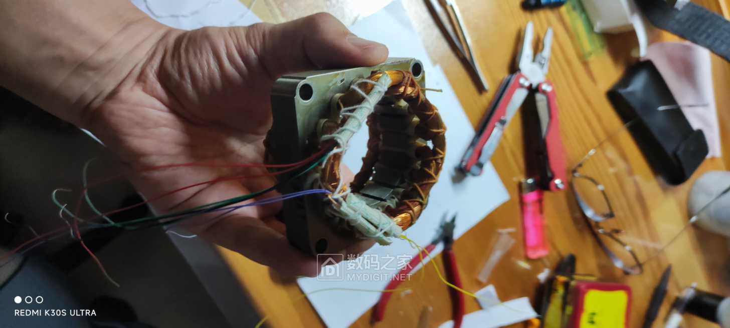

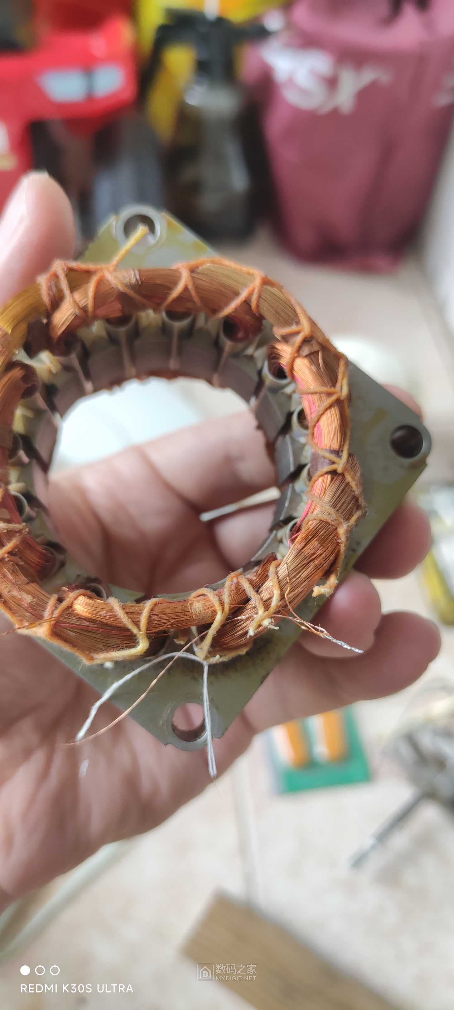

艾美特 电机布线
搞了一天终于找到断了的抽头!小孩说高中毕业的都会搞。不过现在线头布不回去
发表于 6 天前 | 显示全部楼层
这个还真不好找!万一在线包内部那就不好搞了。
发表于 6 天前 | 显示全部楼层
用电蚊拍或者打火机那个压电陶瓷打火找
 楼主| 发表于 5 天前 来自手机浏览器 | 显示全部楼层
wjqok 发表于 2025-6-2 20:48
用电蚊拍或者打火机那个压电陶瓷打火找
找到了接通了。布线回不去
