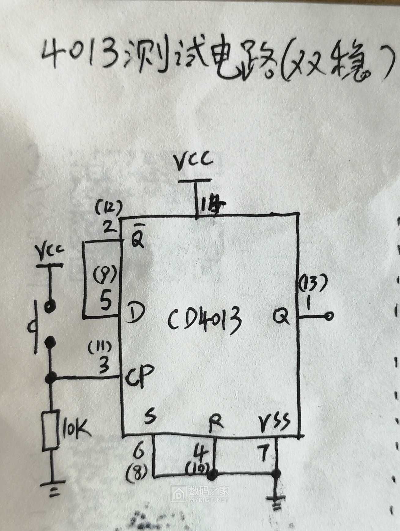

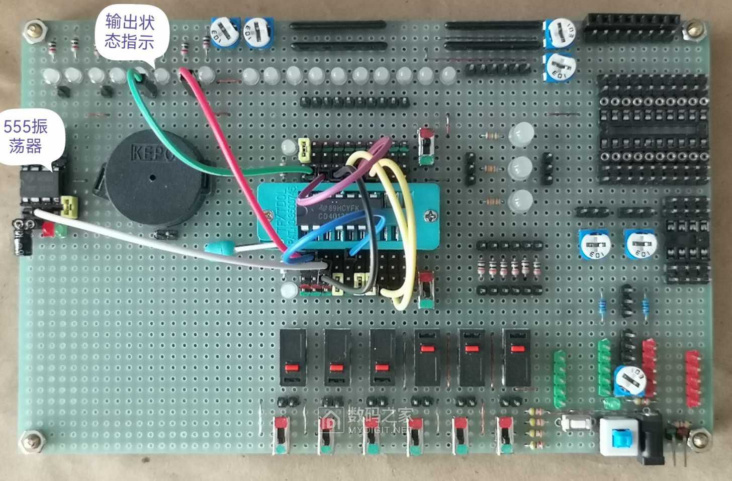

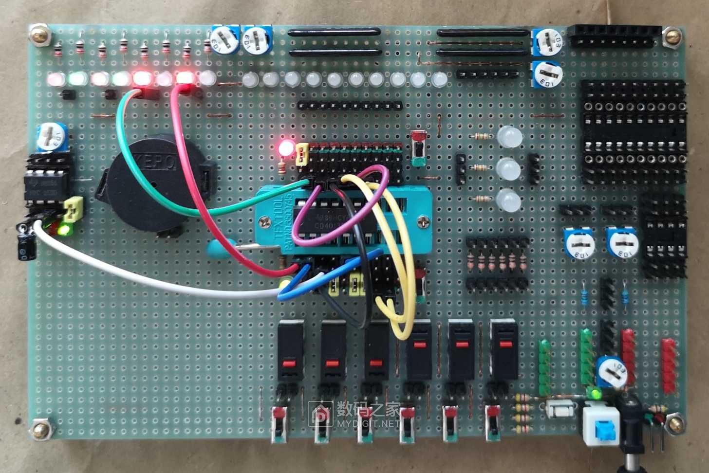

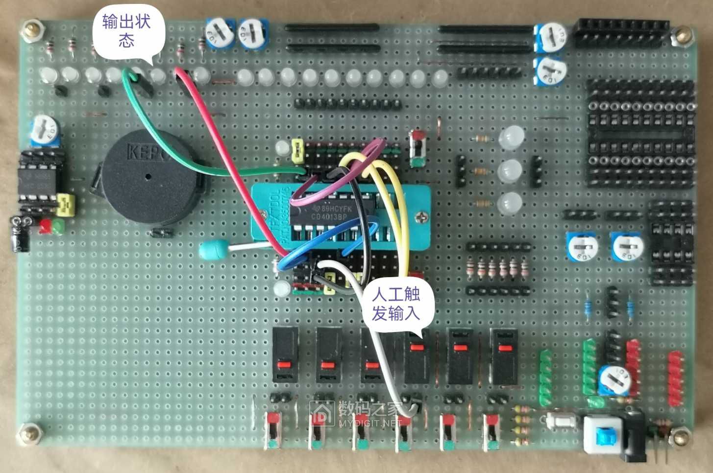

先照电路图用跳线把芯片跟触发电路,状态指示灯连起来
下面这个是人工触发
下面这个是555振荡器触发
先看555振荡器触发:

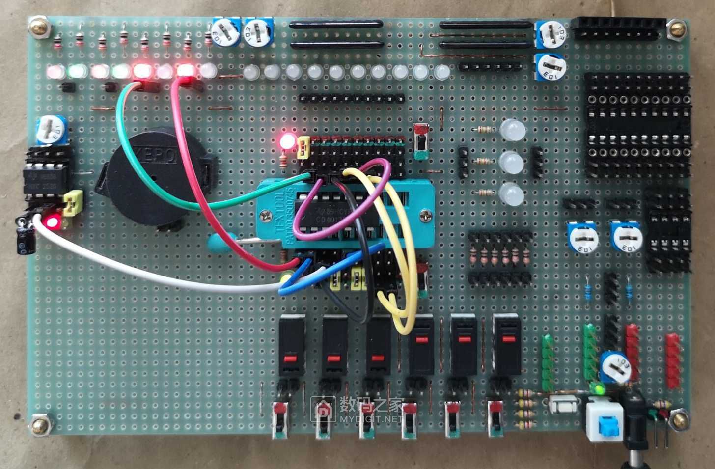

这是低电平输入状态

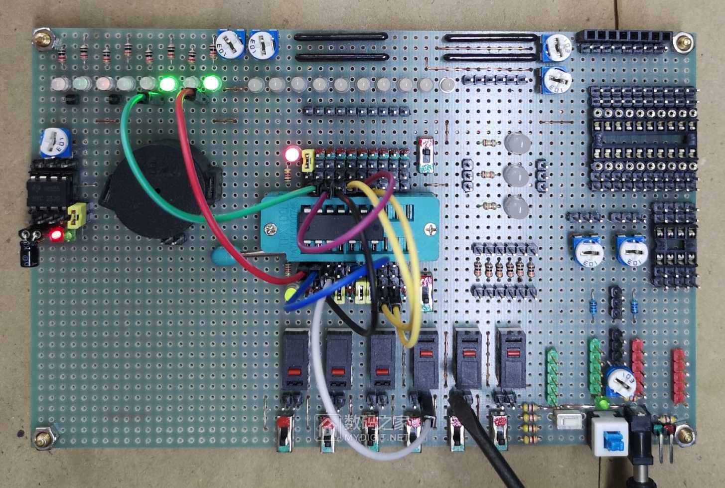

低电平转高电平,输出反转
变回低电平,输出不变

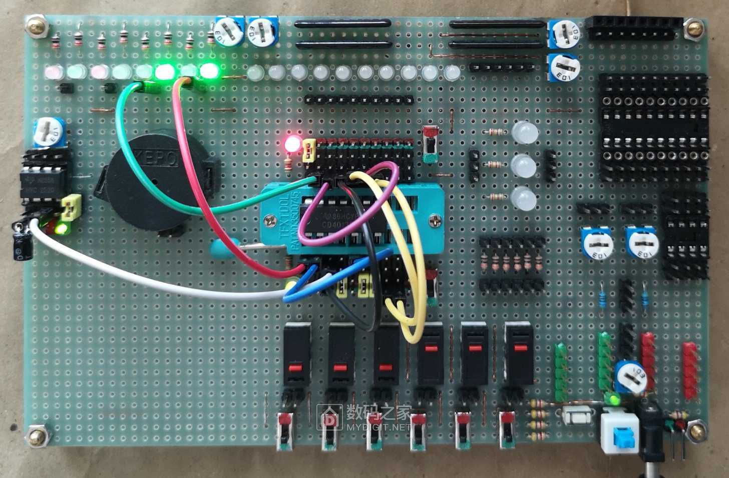

再次,低电平转高电平,输出翻转
变回低电平,输出不变

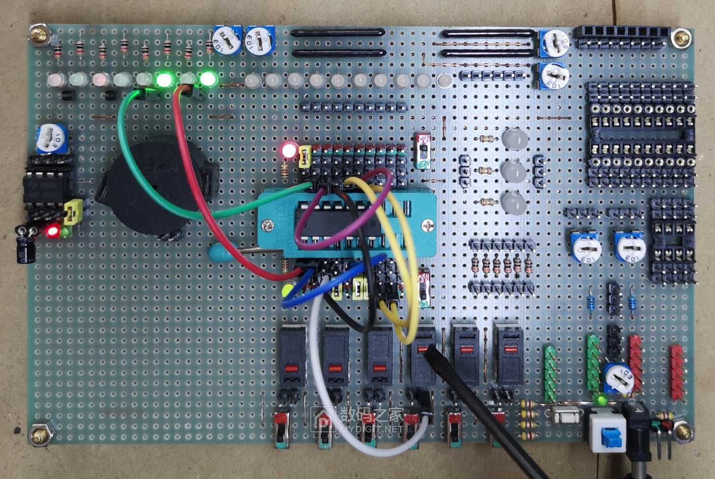

再看人工触发:
这是没给上升沿信号前

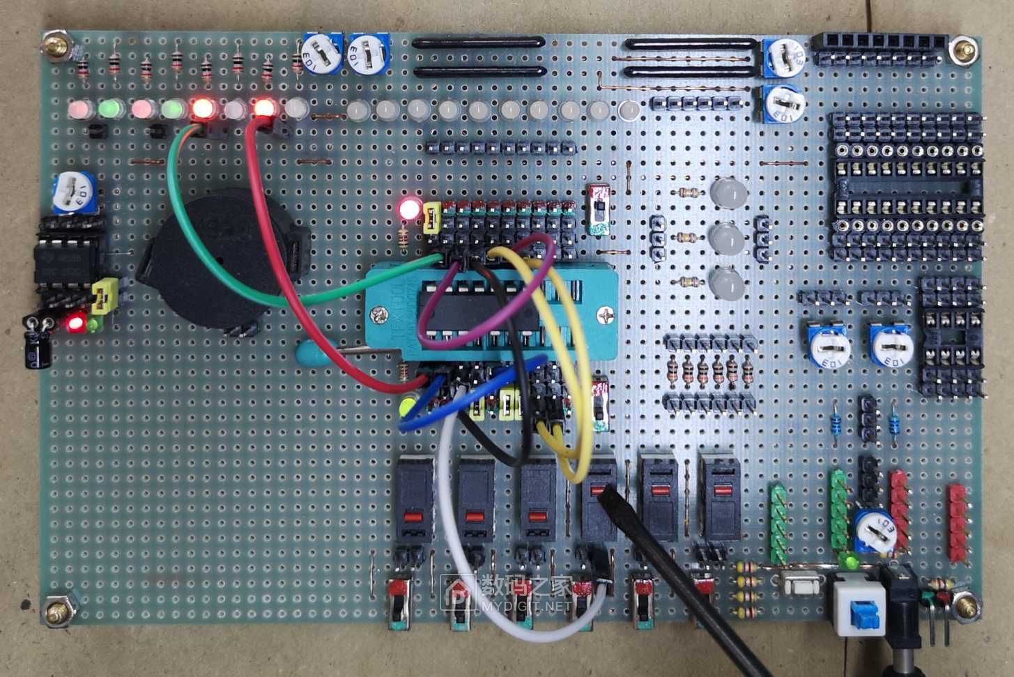

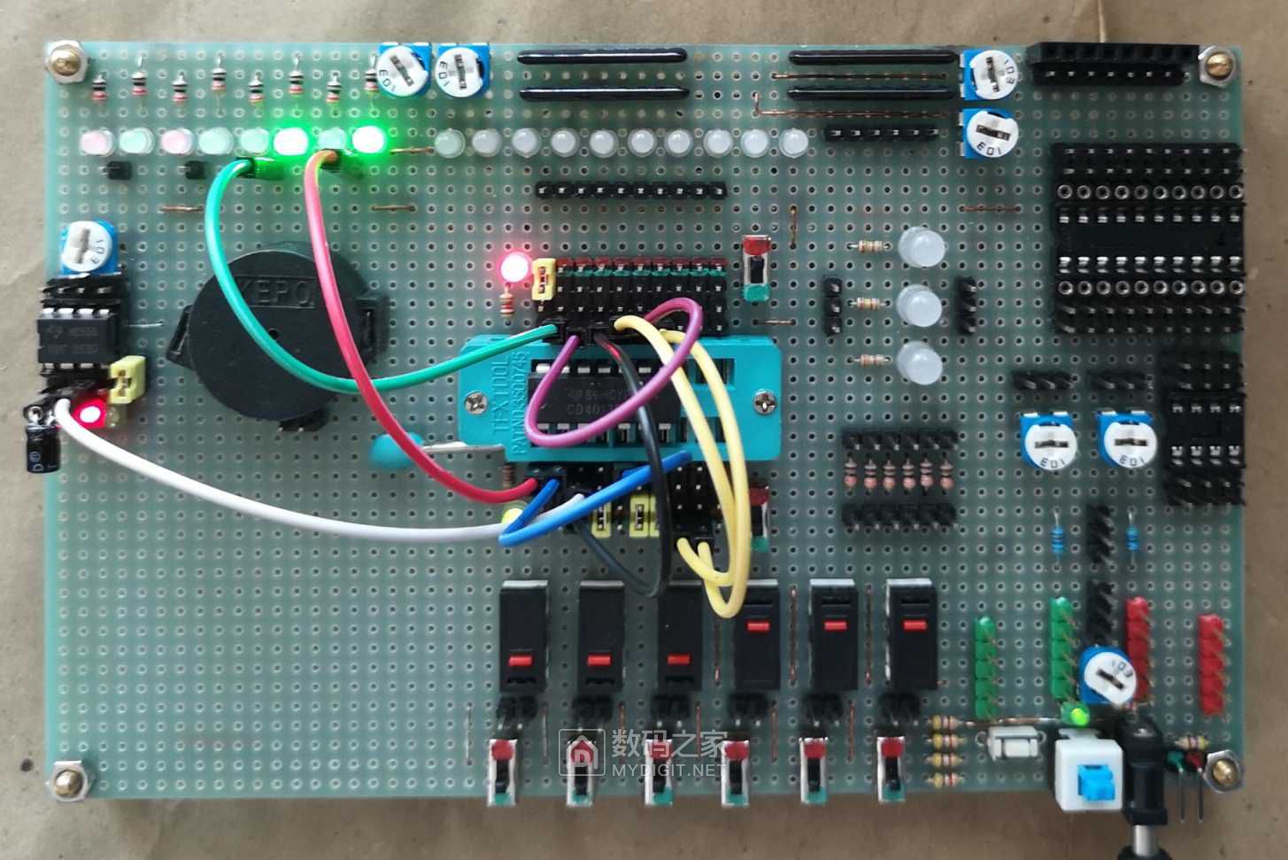

给一个上升沿信号,输出反转
再一个上升沿信号,输出再次反转
做了个逻辑芯片测试板,可以测试74系列,40系列的各种门电路、触发器等等
