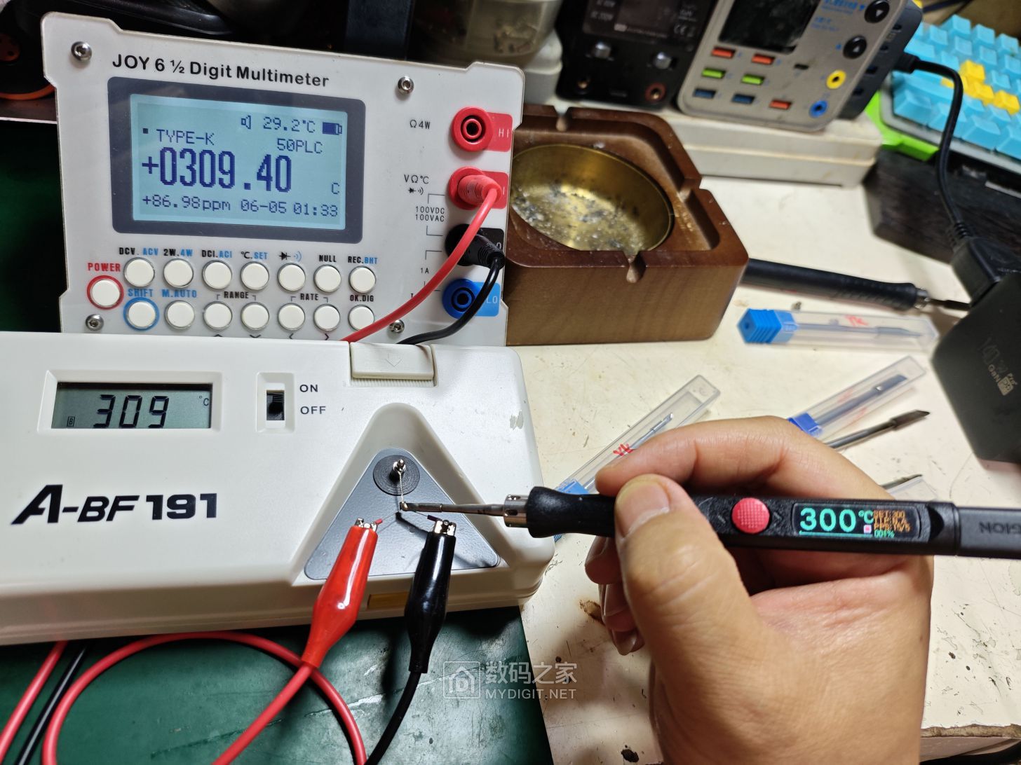

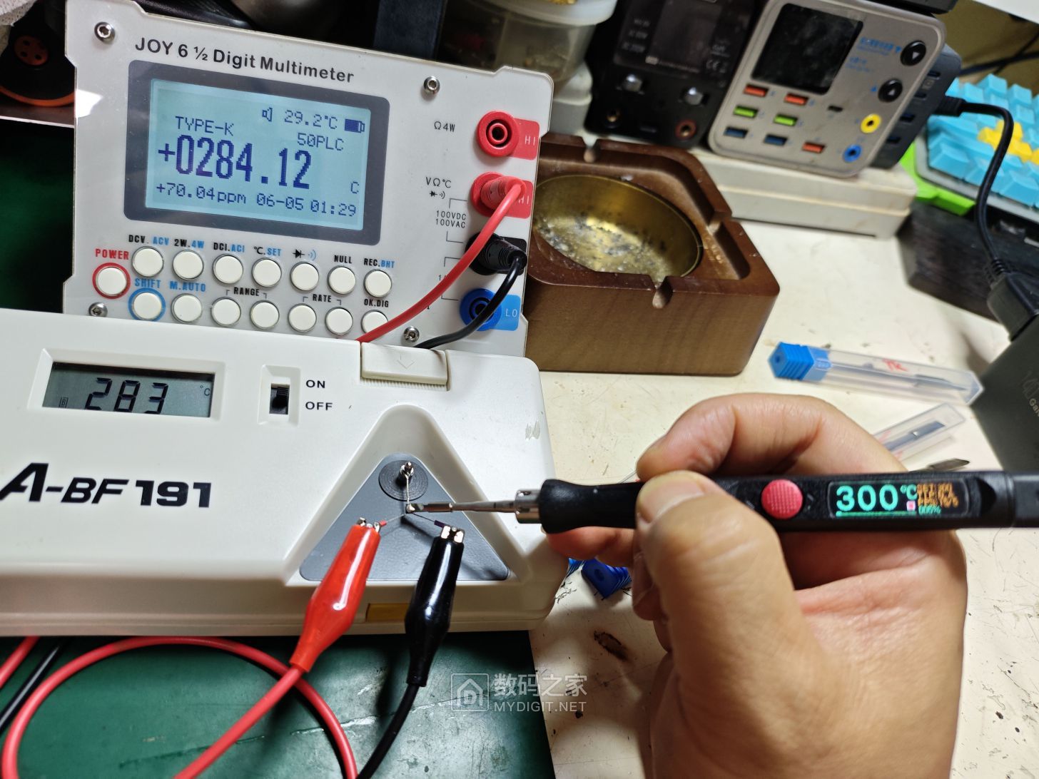

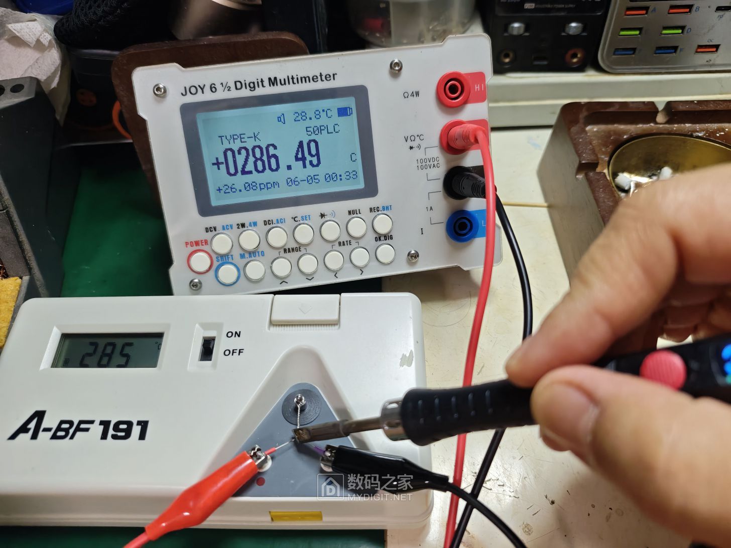

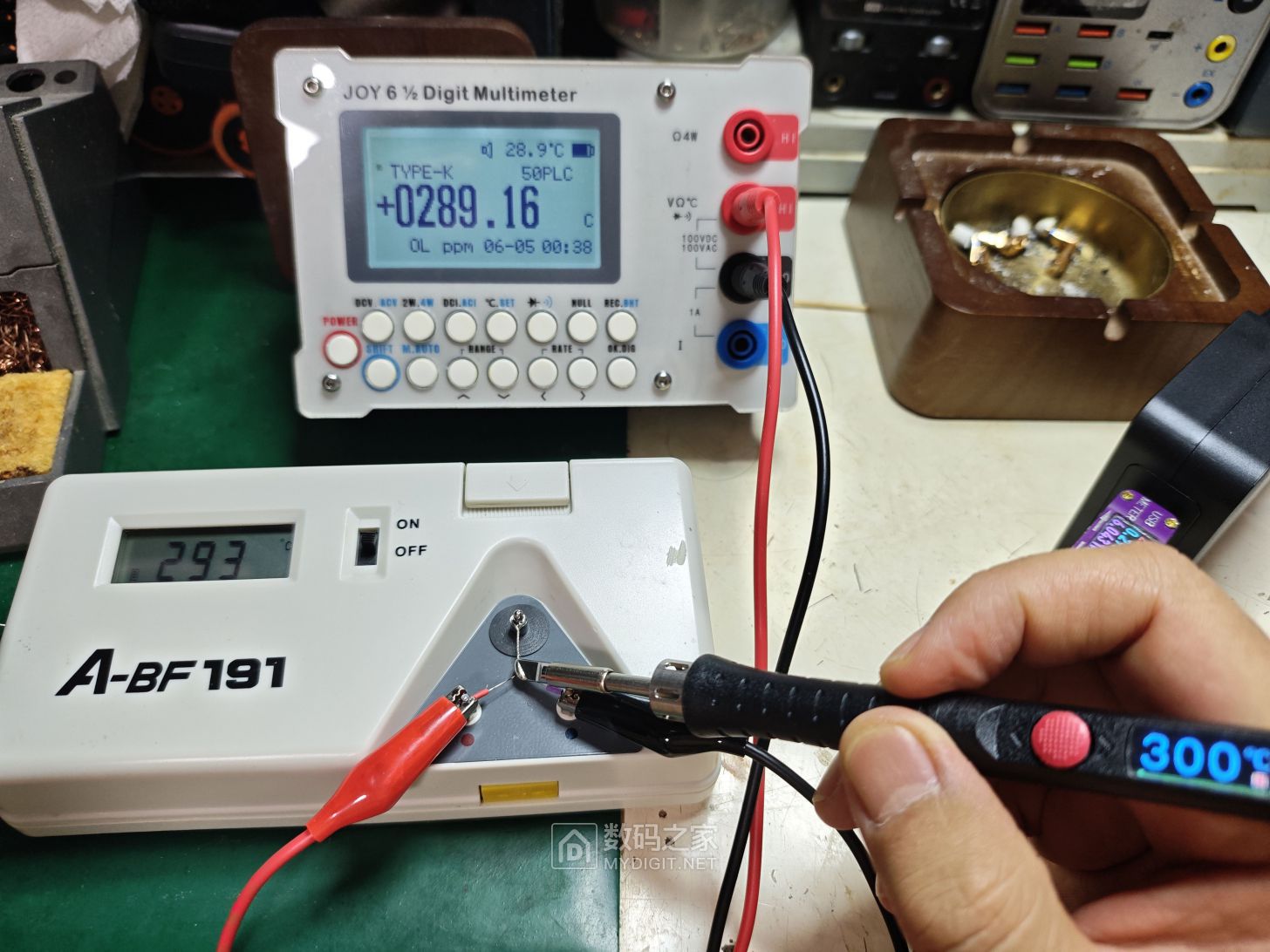

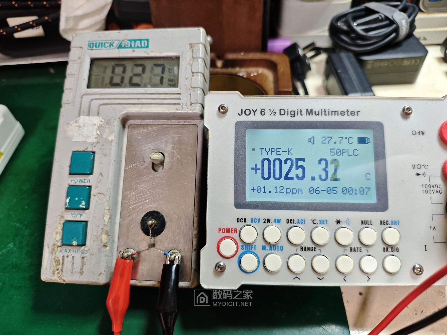

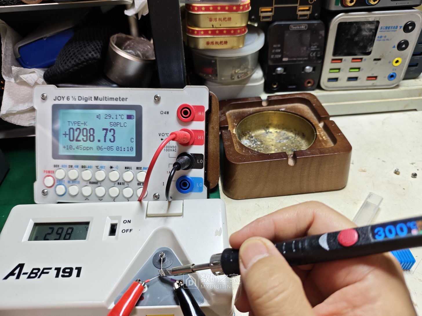

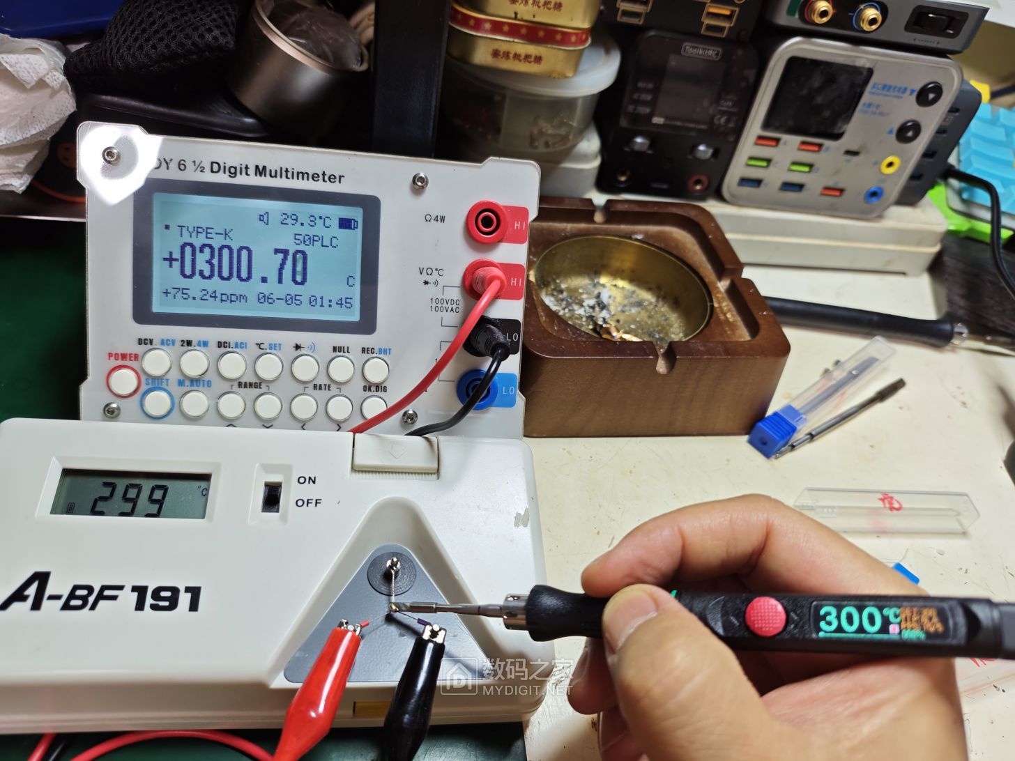

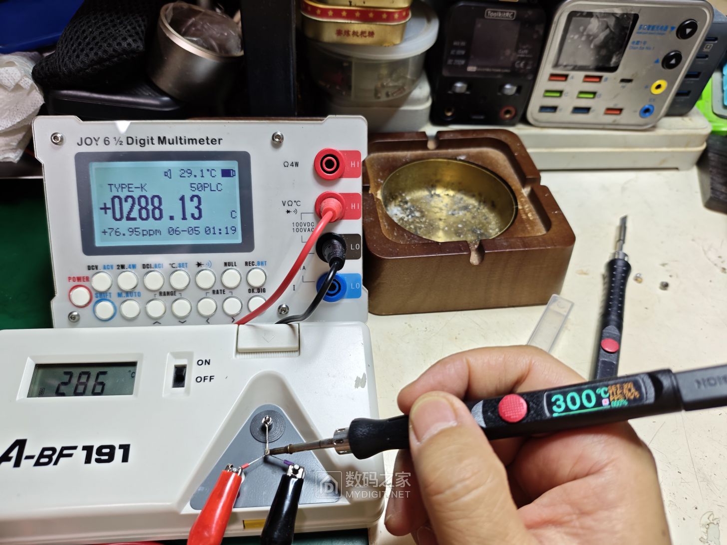

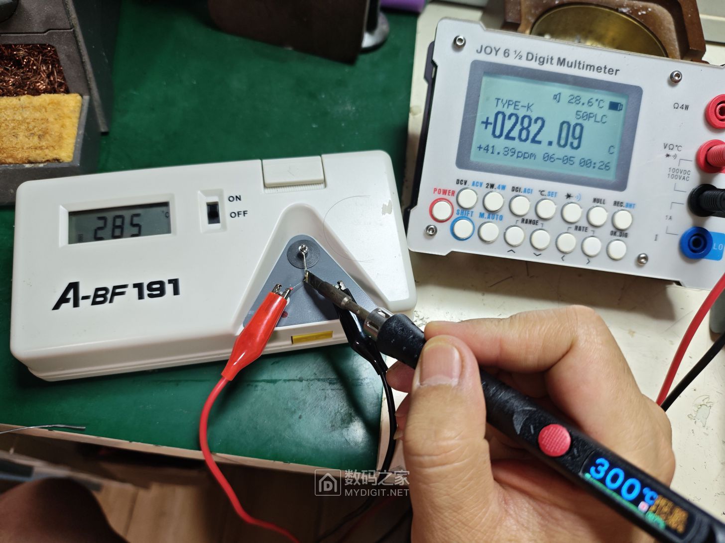

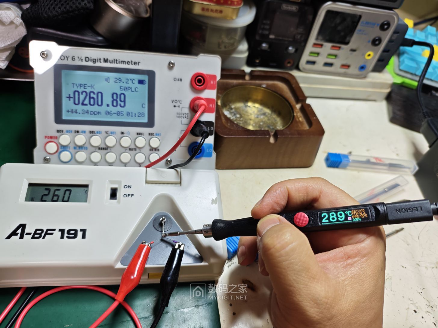

       简单对几款国产JBC常用规格烙铁头横向评测

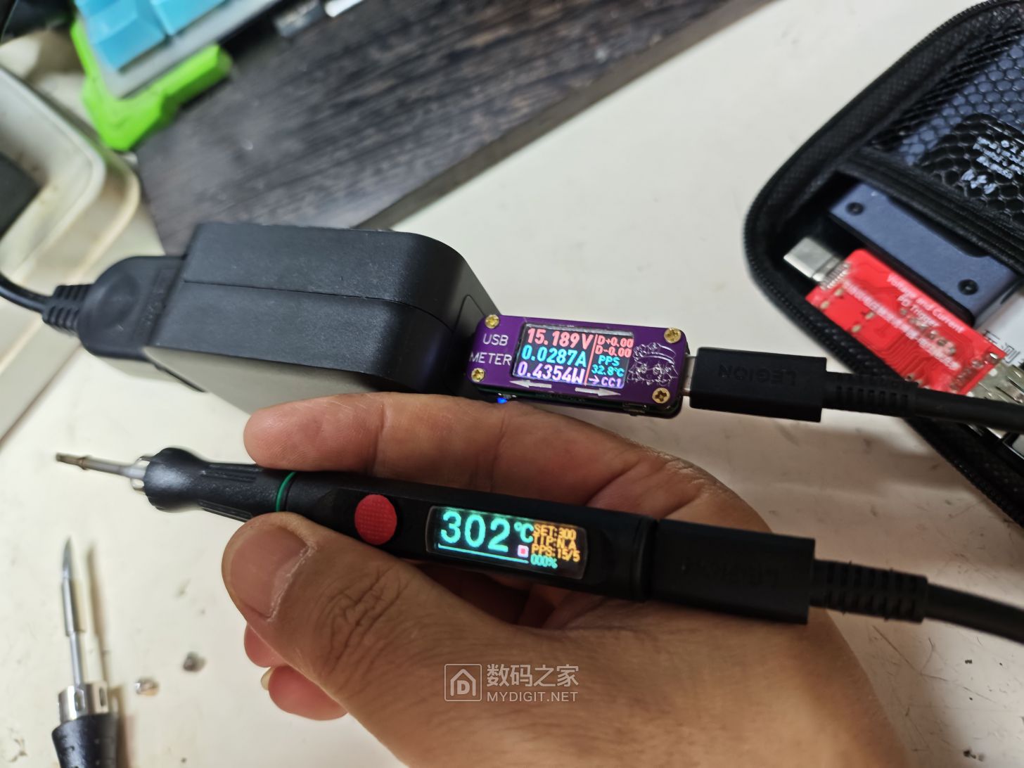

       前段时间,给掌上可调电源手搓了一套开源电池包,考虑到支持PD3.0、QC3.0和部分私有协议的输出,据此考虑是否给手头便携式JBC设备做供电配对。

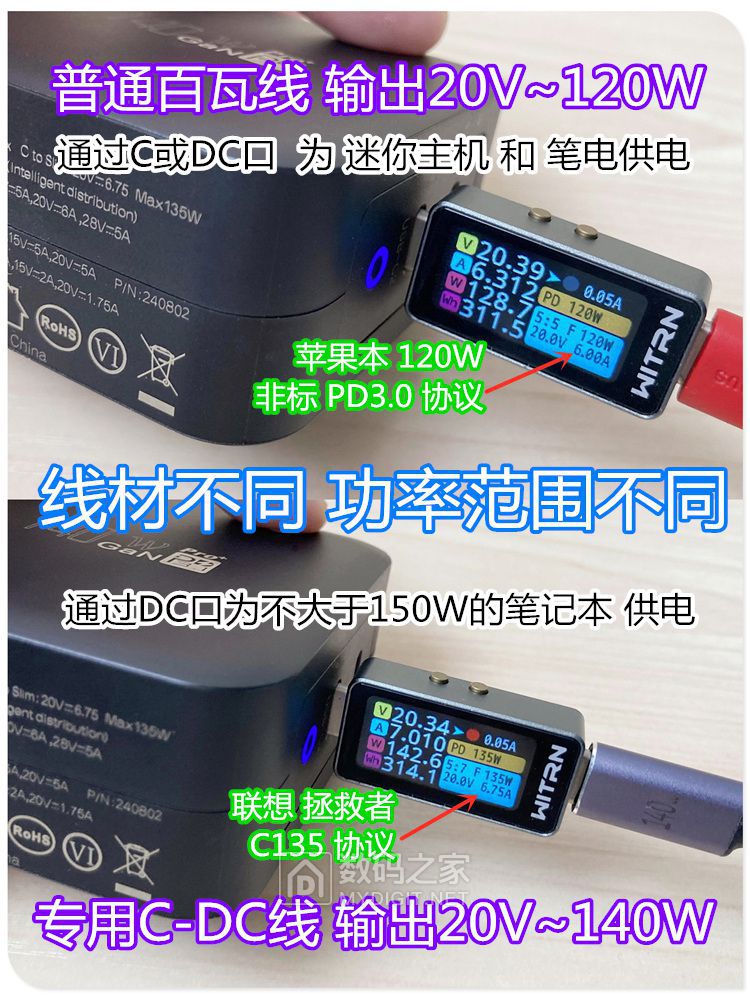

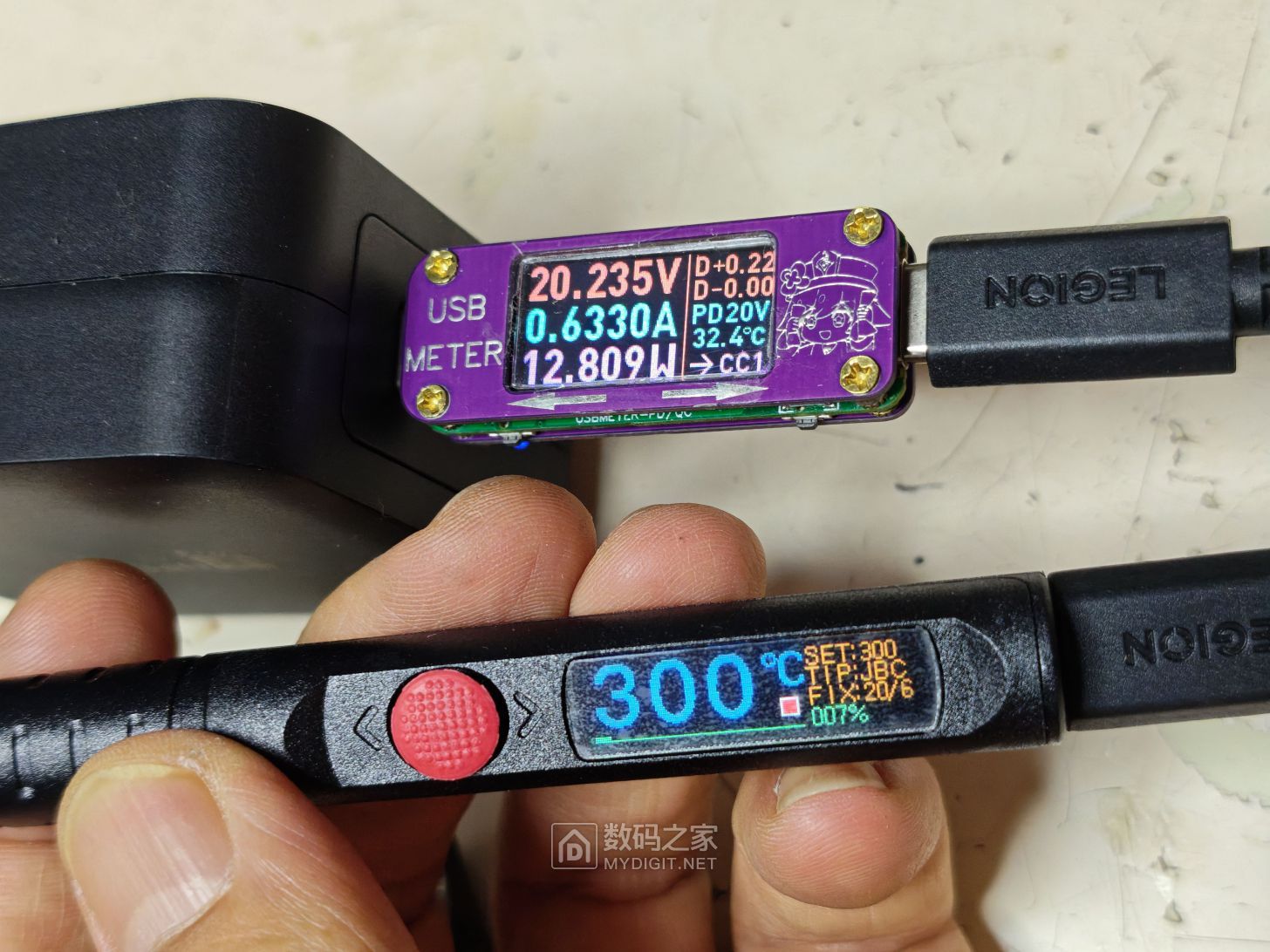

      为了驱动此套可调电源及电池包,购入了氮化镓充电器,支持PD3.0模式下20V7A输出(联想C135),支持MBP输出。如下图:

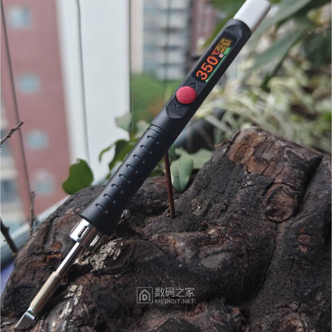

       其次,需要一款支持PD3.0满功率的便携式烙铁,如下图:

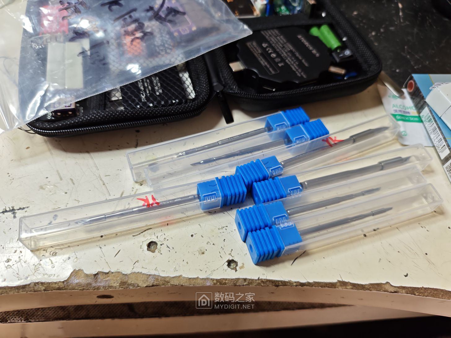

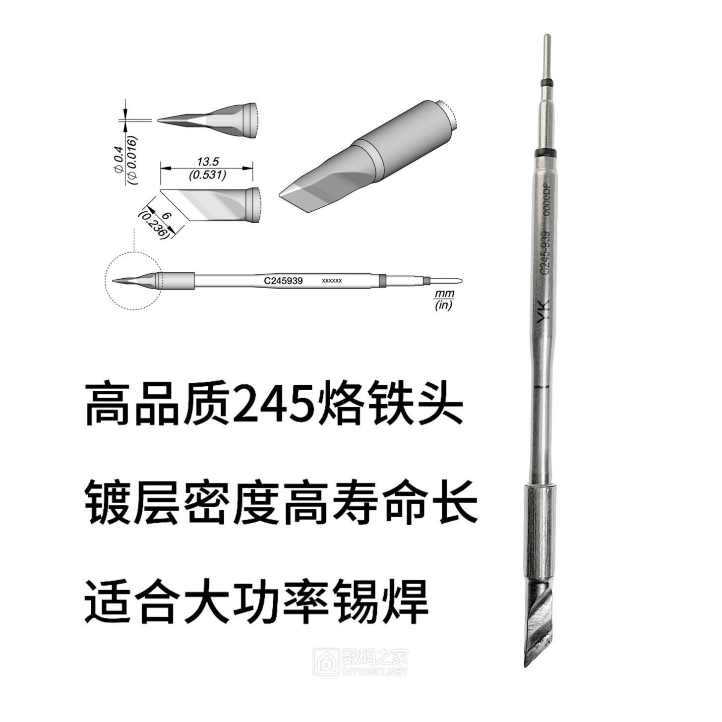

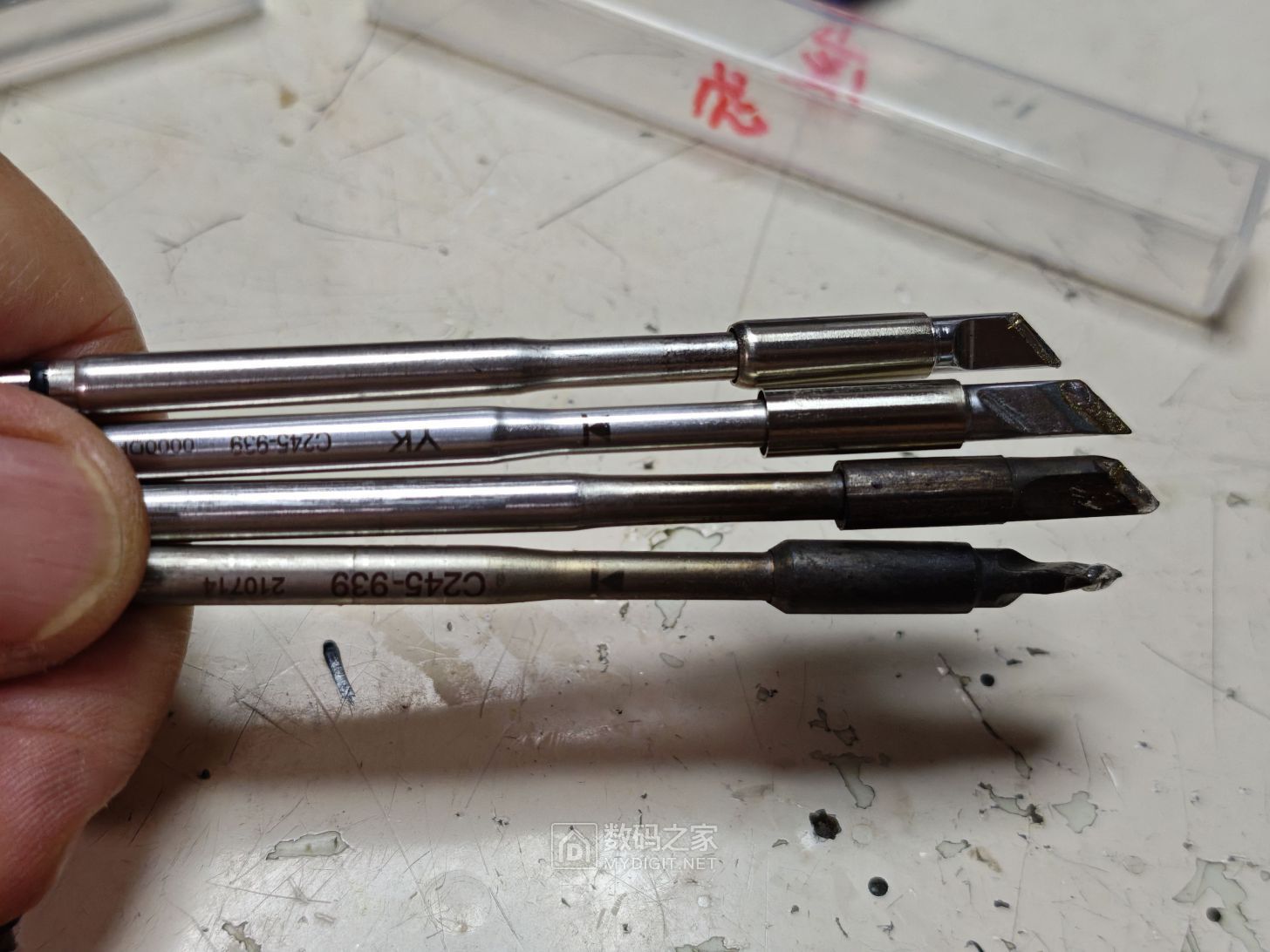

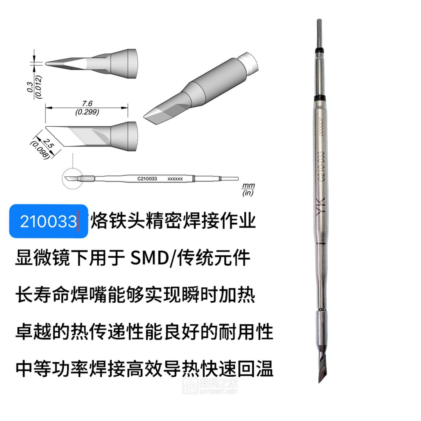

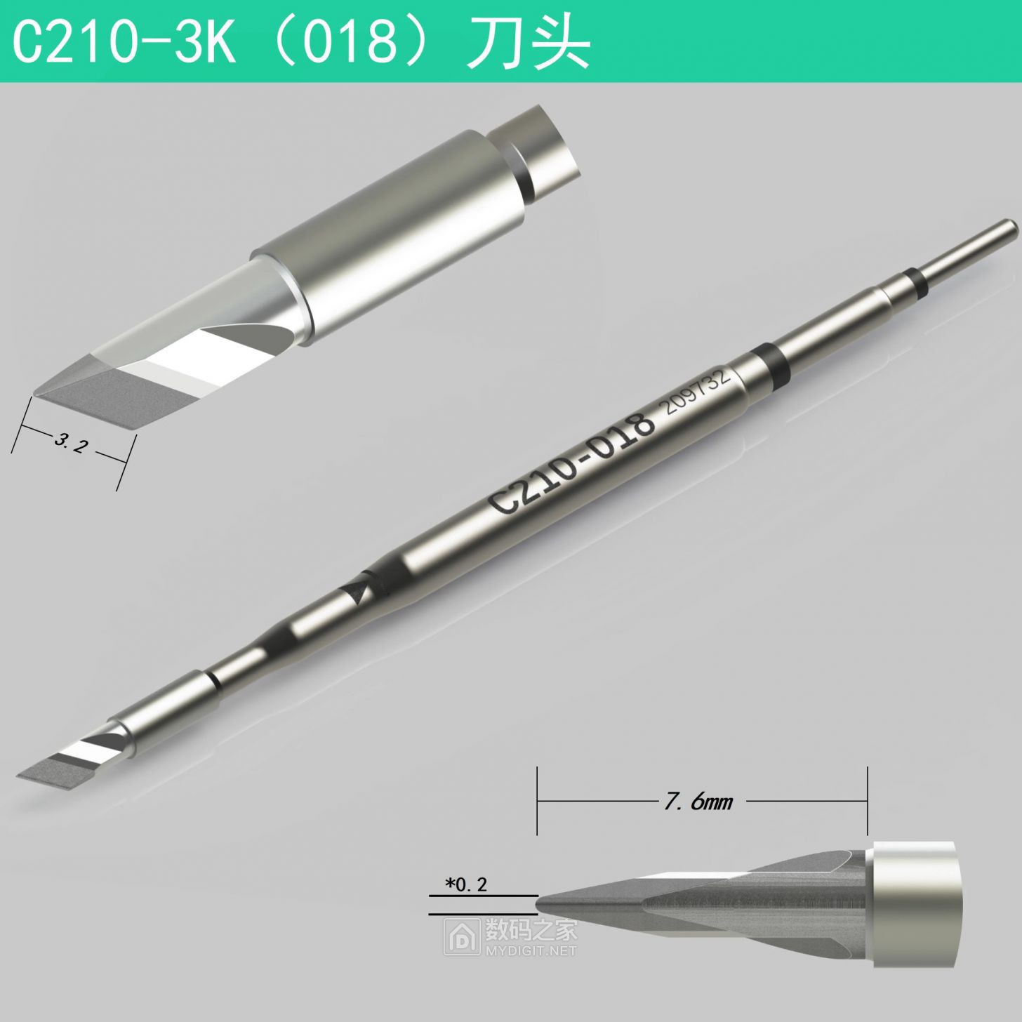

      最后,需要适合的245、210的烙铁头,如下图:
