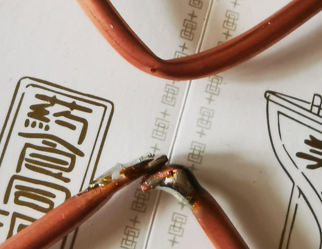

折叠完成后,就需要将其焊接起来,你需要一个电烙铁,网上卖的那种 60W 的就可以。焊接时注意戴好劳保手套,防止被烫伤。虽然我们用的金属材质是铜,和焊接用的锡是比较好结合的,但是我们依然需要在焊接之前将接触面用壁纸刀刮擦一下,好去除表面的已经被氧化的浮层。
图 2.1
刮擦完之后,记得将接触面再浸润一下松香,这样可以更好的上锡。接着就是将接触面全都分别上锡。使用电烙铁将融化的焊锡接触到铜管上时,一开始会是一个水滴状,这是由于锡在接触到铜管时热量被铜管给吸收走了,融化的锡温度下降了,用烙铁头在铜管上来回摩擦上几下,铜管就会被加热,焊锡就能更好的平铺在铜的表面,这时候放开烙铁头,等待锡固化即可。
由于我们接触面是提前上锡的,上完锡之后,也不会自动粘结在一起,因为他们的锡已经固化。这时候我们需要二次加热,让已经固化的锡重新溶解,然后粘在一起。这个过程中肯定需要让两个接触面尽量靠在一起,所以我们选择在接触面的背面来上锡,借助融化的锡液将热量传导到接触的两面。

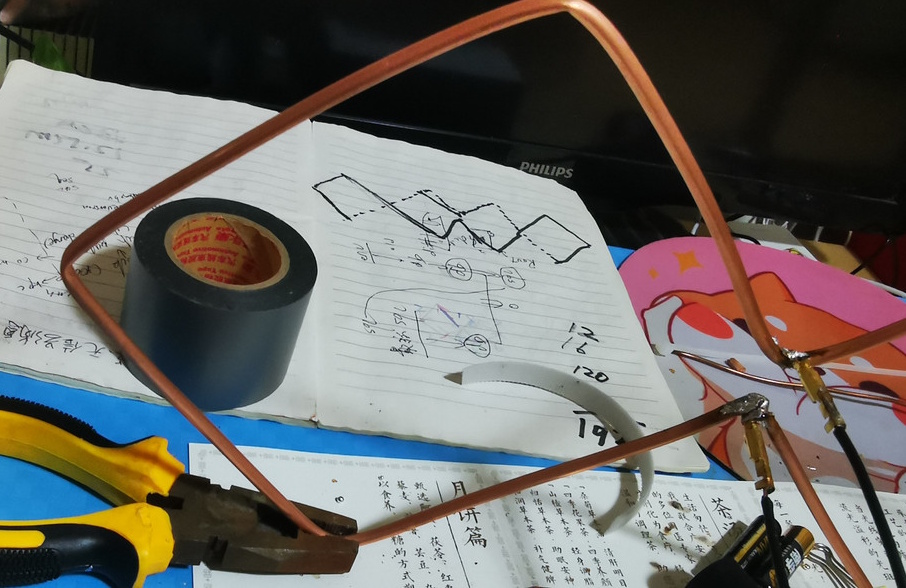

焊接完天线骨架,还需要焊接接线柱,方便我们后续的接线工作。这里我们选择了某宝的购买的可拆卸接线柱:
图 2.3
这个接线柱的大小恰好合适焊接在图 2.2 的背面。焊接到铜管之前,将和铜管接触的凹槽直接展开,用壁纸刀刮一下表面,浸润一下松香,然后上锡。
图 2.4
由于这个接线端子比较小,烙铁不好操作,可以将整个天线用老虎钳子夹起来,放置在桌面上,就像这样:
图 2.5
这时候可以一只手用镊子夹住接线柱,一只手用电烙铁给接线柱和铜管接触面的背面来上锡,同样原理就可以再次实现融化接触面凝固锡层的目的。
